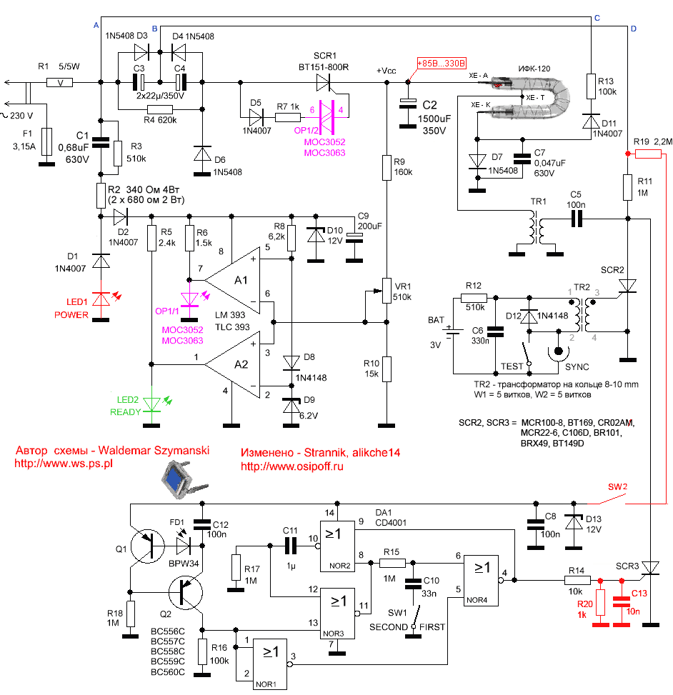

Включение светосинхронизатора предлагаю сделать так:
Между УЭ и катодом тиристора SCR3 требуется помехоподавляющий конденсатор и резистор.
А по первому вопросу ответа пока нет, так как надо выяснить причину аварии.

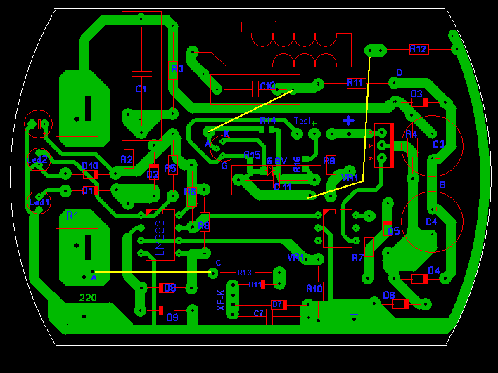

KrukoBons использовал схему и печатку из http://impulsite.ru/viewtopic.php?p=23370#p23370
KrukoBons писал(а):
22 янв 2019, 22:19
Наткнулся на переделку FIL-107 (Мод вспышки FIL-107 от Waldemar Szymanski в исполнении alikche14) http://impulsite.ru/viewtopic.php?p=23370#p23370. Так как лампа та же самая, решил использовать в итоге эту схему из-за плавной регулировки мощности + синхронизатор + светосинхронизатор на плате. Размер платы в филе 75х75 мм, в луче 68х97 мм, немного "поджал" макет ПП (от alikche14) в спринте, уместив на размерах луча.
Sprint-Layout позволяет импортировать картинки в формате BMP как шаблоны: Опции-Шаблон-Загрузить...

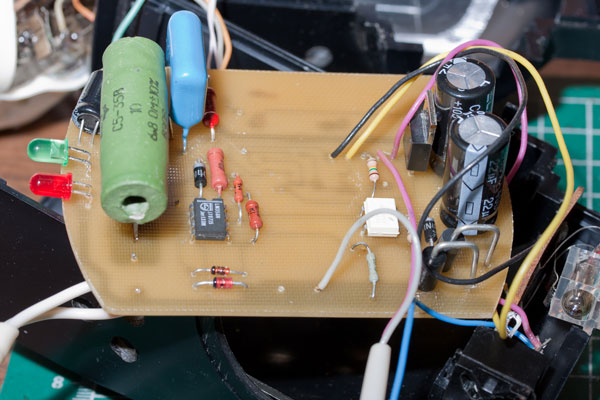

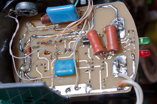

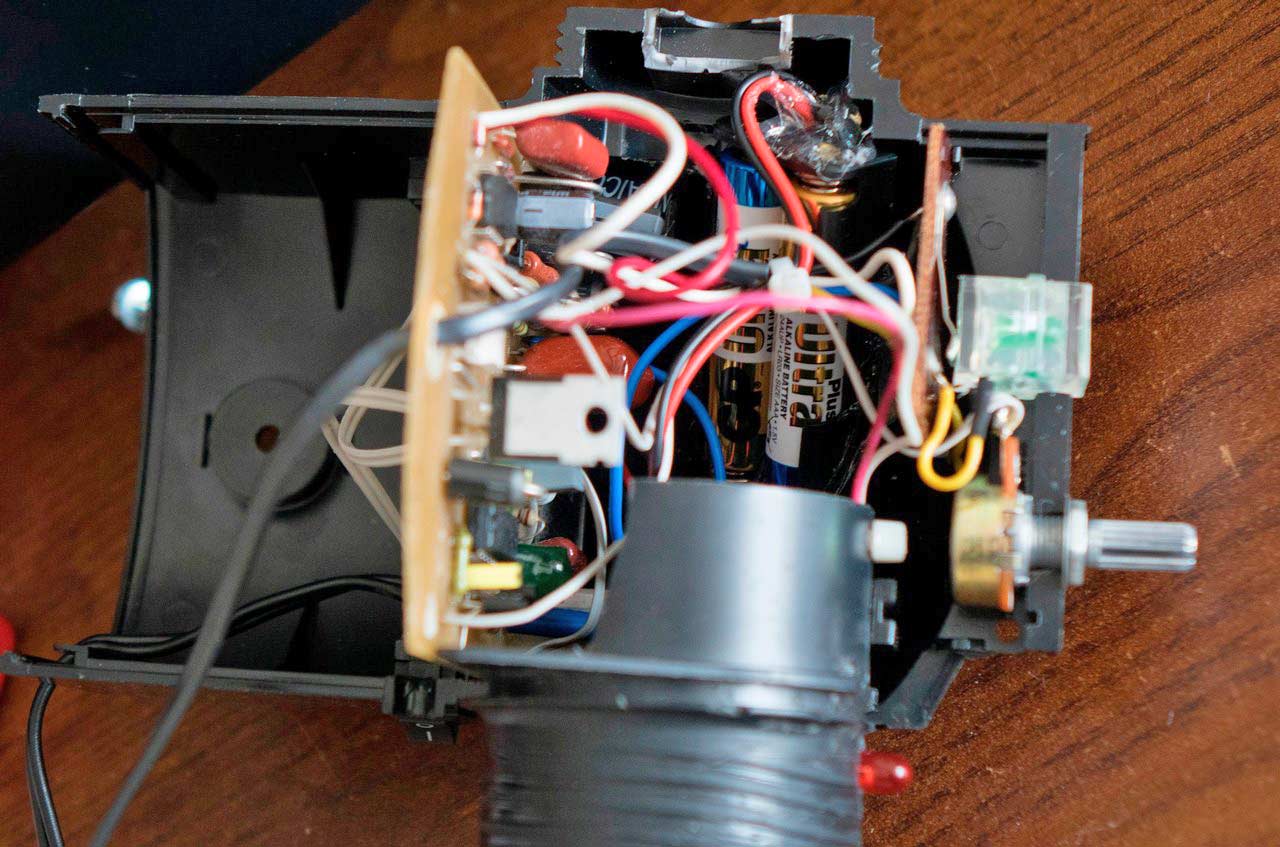

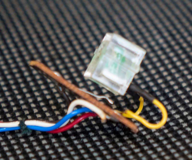

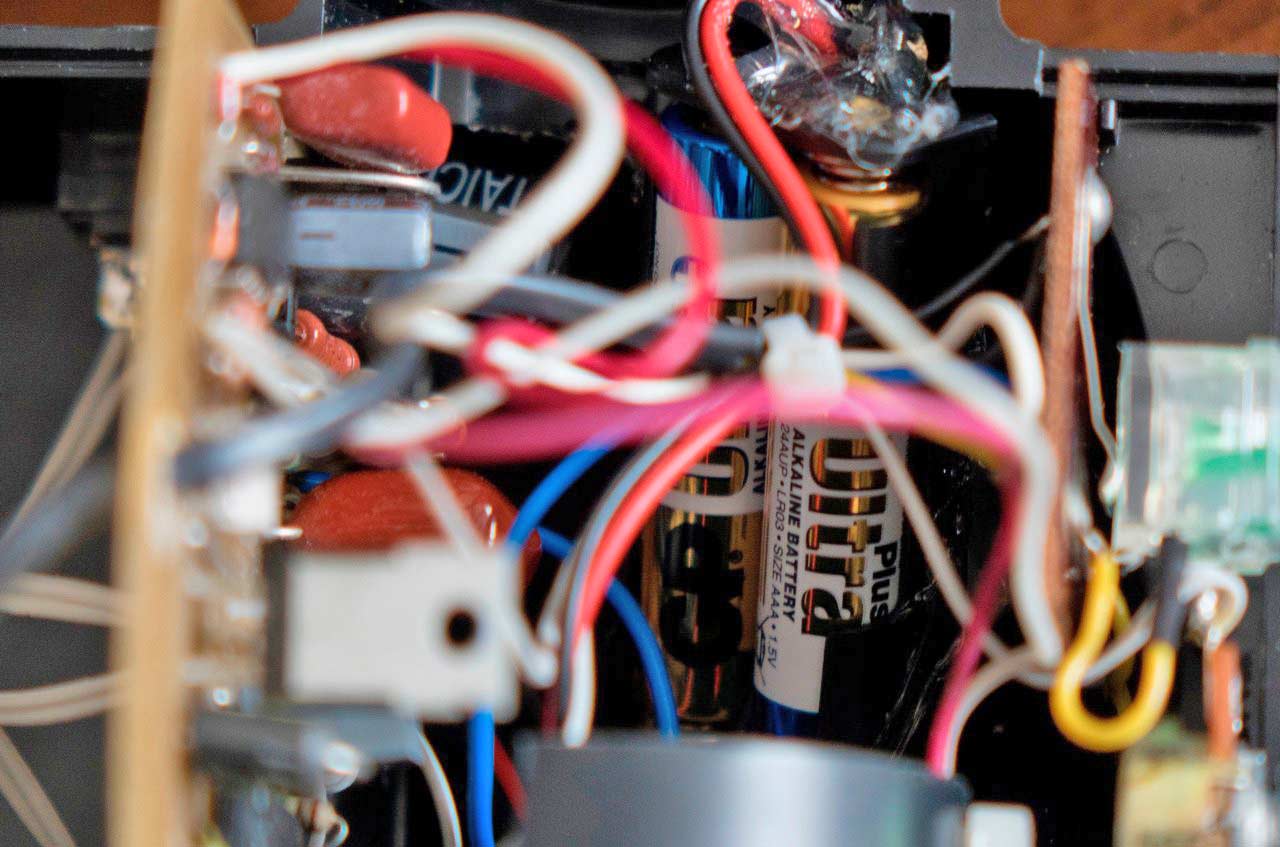

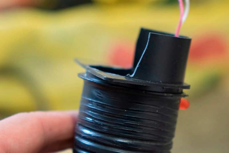

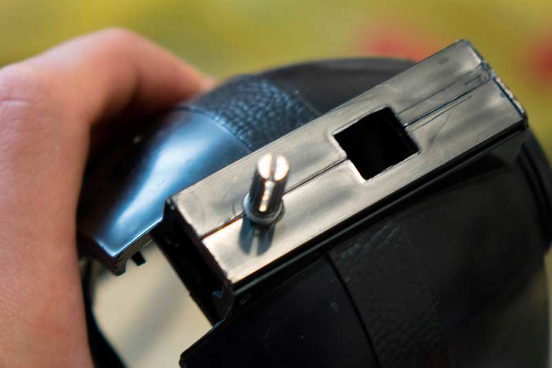

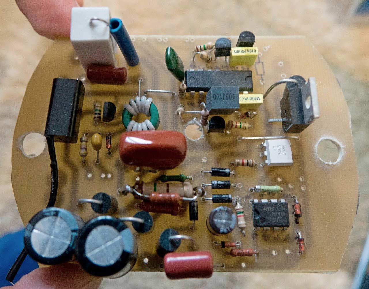

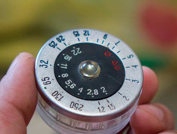

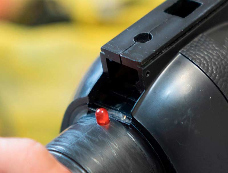

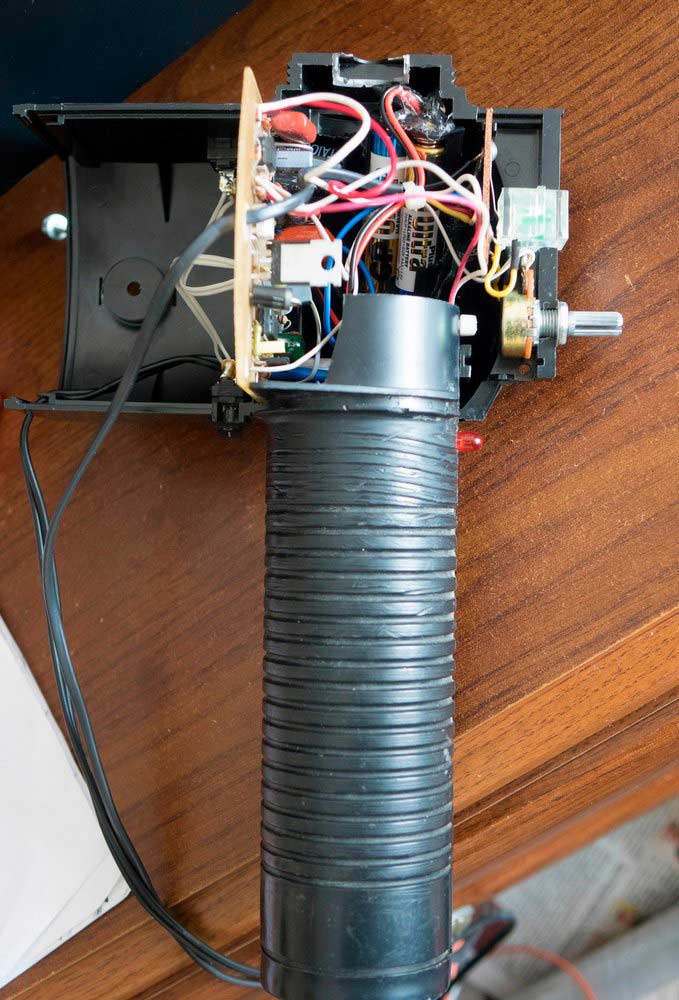

Здравствуйте, когда-то хотел написать фотоотчет по вспышке, так откладывал что и вовсе забыл. Плату, по которой делал, надо бы переделать по другому, при сборке много недостатков. Так как я на скорую руку собрал, не заморачиваясь, потом понял что зря.
Итак основные недостатки:
1. Из-за конденсаторов умножителя часть ручки пришлось отломать.
2. Чтобы не мудрить с батарейками, купил отсек для 2 пальчиков и сбоку его прикрутил.

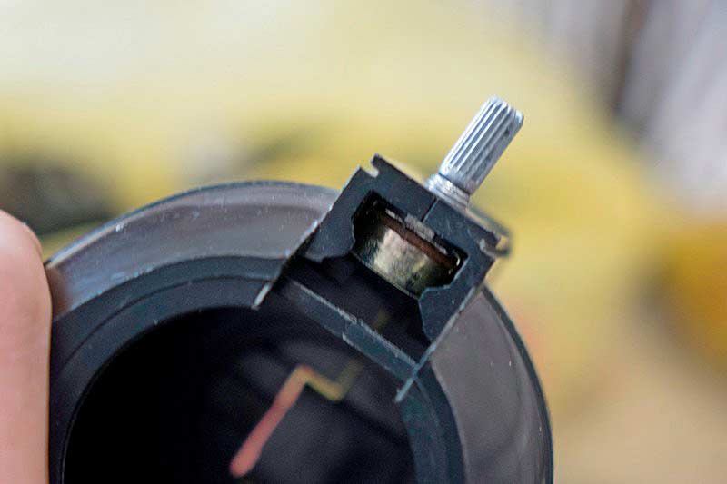

3. Гравером пришлось истончить пластмассу под переменный резистор.
4. Сделал отверстие на шкале сверху для фотодиода.
5. Сделал отверстия под стяжку болтом задней части, так как металлическую вставку через ручку резистора не оденешь.
6. Сделал с низу и сверху места под выключатели.
Не смотря на это вспышка работает до сих пор, еще можно поставить дроссель или феррит на вход, бывали ложные срабатывания при плохом контакте в розетке и плохой сети. Делал две вспышки, вторая умерла почти сразу, пробил высоковольтный провод на минус и сгорел трансформатор поджига, так нет времени поменять и заказать другой. Надо было поставить провод от трансформатора в дополнительную изоляцию.
Если бы делал сейчас, то плату сделал бы с 2 частей, силовую и управление отдельно и чтоб платой не делить место на два отсека. Ну желательно оптимизировать компоновку... фото прилагаю

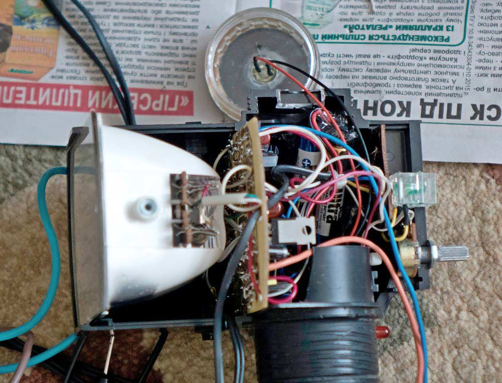

Вот купил, не зная зачем, на развале. Косметика почти идеальна. Дома только рассмотрел, что лампа болтается.
Понятное дело не включается и не работает. Допускаю, что со времени изготовления не работала никогда.
Фоточки :
После включения с обеими емкостями за 5 минут напряжение на них достигло ~ 90 вольт и росло МУЧИТЕЛЬНО медленно. Нужно тренировать. Может оставлю как есть.

Герман Логинов писал в:
http://www.osipoff.ru/modules.php?op=mo ... &start=285
Gerundey писал(а):Луч-М1 вариант известной схемы Вальдемара.
Может пригодится кому-нибудь.
Изменил только поджиг, поставил понижатель напряжения на синхроконтактах,
а синхронизатор уж кому какой нравится.
R2, C10, трансформатор и понижатель со стороны проводников.
Резисторы и стабилитрон СМД.
ВНИМАНИЕ! (разъяснение для чайников).
Схема рассчитана только на применение светосинхронизатора.
Схему НЕЛЬЗЯ ИСПОЛЬЗОВАТЬ С СИНХРОКАБЕЛЕМ!
romn писал(а):Извиняйте, конечно, :))) я не спец и сыкун последний и понимаю, что нарисовали схему, возможно, на скорую руку, но я бы не стал её использовать. Это все равно, что хватать один провод розетки рукой. Никогда не угадаешь, что там фаза или ноль. :(
В старых совковых пыхах стояли резисторы по несколько мегаом с одной и с другой стороны, что в результате давало встряску, но все-таки не причиняло особого вреда, если схватишься за заземление и синхроконтакт. А в данной схеме чистой воды лотерея. :))))
Господа, просьба: рисуйте схемы полностью!
А то ведь такие, как я, неумехи реально могут повторить. :))))
