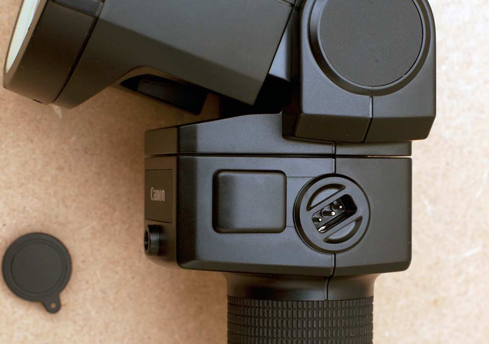

Здравствуйте! Достался мне на днях новенький Canon 480EG в заводской упаковке. В 90 годах держал в руках , но цена была неподъемная. Вспышка впечатляет своей добротностью и мощностью. В головке 2 лампы. Работают одновременно. В ручном режиме - 3 варианта мощности. В авто - 4 программы.
Преобразователь и акки. Комплект.

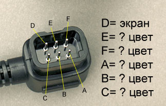

И у меня к вам, Рубен, будет просьба, попробуйте прозвонкой определить соответствие контактов 6-штырькового TTL-разъёма кабеля, которые у вас на снимке WX4E3408.JPG.

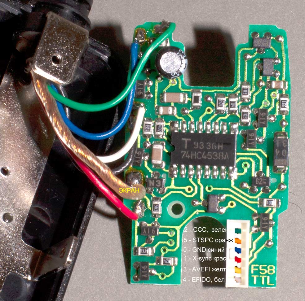

PS: Эх, не получится. Нашёл в архиве осиповского форума картинки от Сергея Морева (cyberpank) с согласующей платой из кабеля Shoe Cord E (CY1-4250).

Действительно не прозванивается. Внутри не совсем просто. На выключенной вспышке прозванивается только одно гнездо. С YN 622 по TTL кабелю работать не хочет. Срабатывает при переключении режимов.

Больше ничего не прозванивается:
По количеству импульсов - акки достались тех же лет. Как ни странно,зарядились. Вспышек 20 на полной мощности дают. Больше не пробовал. Мысли о литии есть.
По удобству. С чем сравнивать. 76 Метц поудобнее, хотя и более "пластмассово" выглядит. Наверное с 60 Метцем сравнимо. С маленькими вспышками сравнивать сложно - уж больно они разные.

Там ещё плёночный TTL, т.е. A-TTL. И, наверное, можно YN-622 подключить в заднее синхрогнездо?Рубен писал(а):С YN-622 по TTL кабелю работать не хочет.
Если вы сделаете ещё один снимок платы, осторожно отведя провода, чтобы показать дорожки и детали, закрытые проводами на снимках https://impulsite.ru/ctlg/canon/480eg/ruben_3418.jpg и https://impulsite.ru/ctlg/canon/480eg/ruben_3419.jpg, то я смогу нарисовать схему этого кабеля. И, пока коробочка открыта, пожалуйста, прозвоните цвет проводов, которые идут к 6-штырьковому штекеру. Судя по картинке WX4E3412р.jpg один из них это должен быть экран (земля, GND), обозначенный "контакт D".

Получается А - белый
B - черный
С - красный
D - толстый
Е - синий
F - зеленый
С D непонятки. Не вижу центральной жилы. На вид просто толстый многожильный в прозрачной изоляции.

Спасибо. D - это экран, металлическая оплётка, скрученная в жилу.Рубен писал(а):С D непонятки. Не вижу центральной жилы. На вид просто толстый многожильный в прозрачной изоляции.
Мне на этом снимке https://impulsite.ru/ctlg/canon/480eg/c ... -e_pcb.jpg не видны детали и дорожки под проводами. Повторите, пожалуйста, снимок с другим расположением проводов.

Очень хорошо!

Померил напряжения на TTL разъеме. Между D и остальными.
А - 4.3
В - 5.3
С - 6.1
F - 4.7
Появилась фантазия, что-то переделать, что бы при включенном шнуре TTL оставался режим Авто и на камеру поступал сигнал готовности.

Жаль, невозможно на фотографии заглянуть под микросхемы U1 и U2, чтобы увидеть дорожки под ними. Но, если у кого-то окажется в руках этот TTL-кабель для Canon 480EG, то прозвонка мультиметром может помочь уточнить несколько проводников, оказавшихся на рисунках неопределёнными, они обозначены латинскими буквами от "?A" до "?P".
