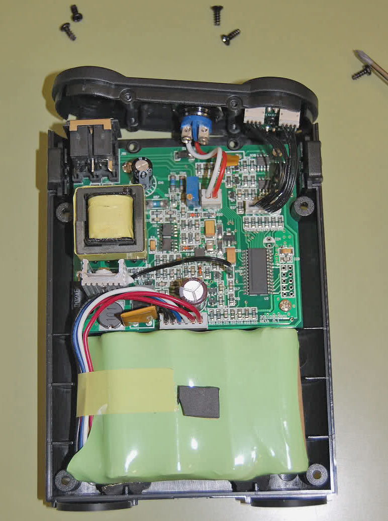

Фото разобранного блока и видео проблемы прилагаю:

а феррит не лопнул?

Кроме состояния ферритового сердечника надо проверить, нет ли отрыва проводов вторичной (выходной) обмотки трансформатора.
Перед этим проверить, имеются ли и какие напряжения на контактах в присоединительном разъёме для вспышки.

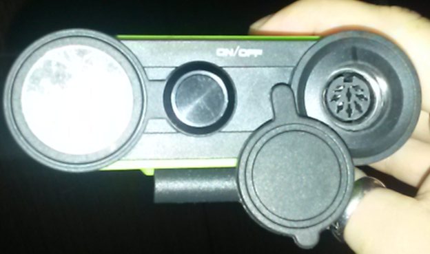

PS: еще просьба, skliroz, сфотографируйте крупно верхнюю панель с разъёмом, фото пригодятся для выяснения распиновки (цоколевки) разъёма.

impulsite писал(а): еще просьба, skliroz, сфотографируйте крупно верхнюю панель с разъёмом, фото пригодятся для выяснения распиновки (цоколевки) разъёма.
Внешне никаких дефектов нет, дальше лезть боюсь. После падения не могу проверить есть ли напряжение или нет. Тестера не имею. Потому и прошу помощи в ремонте у тех, кто имеет оборудование и опыт. Скорее всего напряжение есть ибо он определяет подключенный провод.
Место в вспышке присутствует, разъём на проводе стоит кэноновский, думаю купить такой "мама" проблем нет. Но куда все это прикручивать к вспышке ума не приложу и сам боюсь=)
