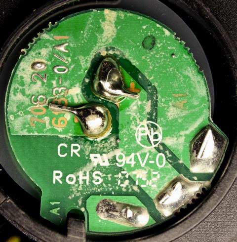

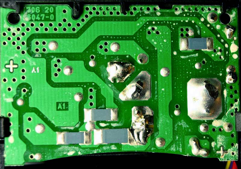

Мдяя... походу где-то я ее подмочил - ВВ плате следы воды :cry:
но со стороны элементов похоже было сухо
Все протер специальной жижей, толку никакого. Посоветуйте, кого в Питере :roll: . Сам я конечно паяльник в руках держал, но в SMD-элементы тыкать как-то не пробовал еще.. :oops:

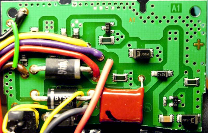

Niksan, спасибо за фото. Видимые "загрязнения" - это не следы воды, а остатки флюса. Ацетоном стираются легко. Будьте внимательны, на контактах конденсатора (https://impulsite.ru/ctlg/metz/48af1/head4.jpg) может долго сохраняться высокое напряжение.

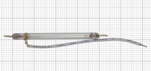

Добрый день. Лопнула лампа в фотовспышке Metz 48. Подскажите, пожалуйста, лампа FT-3648st, диаметр 3,6 мм, длина 48 мм, подойдёт на замену или лучше что-то другое поискать? Спасибо
Re: Metz 48 AF-1
Непрочитанное сообщение Impulsite » 18 апр 2013, 11:57
Здравствуйте, ludoedochka!
Указанная лампа, FT-3648st, с большим трудом помещается в рефлекторе. И в результате вспышка может неточно регулировать свет. Более пригодны лампы, продающиеся "для Nikon SB-800".
Думаю, будет еще лучше лампа "для Nikon SB-600".

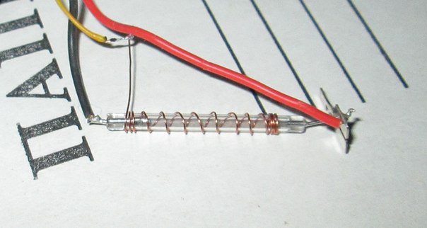

Лампа новая от SB-600, только с нее был снят поджигающий провод.
Было и стало:
Re: Metz 48 AF-1
Непрочитанное сообщение Impulsite » 27 июн 2014, 17:40
На другой вспышке или на стендике следует убедиться, что лампа исправна, нормально зажигается.
