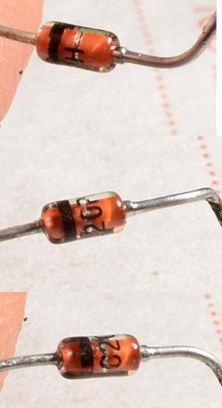

Хочу понять, почему не устоял IRG4BC40F, поэтому как раз интересно, что написано на стабилитроне, какая маркировка на нём? Какие буквы или цветные кольца?
Прошу прощения, сразу не сообразил, как ответить. Первоначально вместо сгоревшей впаял лампу от Электроника ФЭ-15У. На малых импульсах работала чётко. На максимальном сгорела сама, и потянула за собой транзистор CT40KM. После замены стабилитрона на стеклянный, трубчатый 20 вольт и транзистор IRG4BC40F поставил лампу с Polaroid 636. На малых срабатывала, на максимуме стробила. Пока не отпустишь кнопку "тест". Может, это тлеющий разряд, я не в курсе... На стеклянном стабилитроне чёрное кольцо. Надпись C20РН (или 020РН, не понятно.) Фотки прилагаю. Прошу извинить за качество, макрика у меня нет. https://yadi.sk/i/l0ej4z80ctAeZ

C20РН - это, вероятнее всего, 1N4747 1N4747A 20V 1 Вт стабилитрон с током стабилизации 20-25 мА.
Конечно, на Ваше усмотрение, но я бы попробовал использовать IRG4BC40F, подобрав 18-20-вольтовый стабилитрон с меньшим током стабилизации. Например, серий HZ, HZS, UDZS, KDZ, MAZ, PZM, BZX84 BZX55, BZV55 и аналоги с током стабилизации IZ до 5 мА. Чаще всего это маломощные стабилитроны, до 250-350 мВт.
Можно уточнить напряжение стабилизации купленного стабилитрона, если подключить его к источнику постоянного напряжения примерно 40-60 В последовательно с резистором 8-12 килоОм (соответственно) на 1 Ватт. Такой резистор обеспечит ток через стабилитрон примерно 5 мА.
И дополнительно проверить, как изменится ток через стабилитрон и напряжение на нём, если увеличить резистор в 5 раз до 40-60 кОм.
Также можно использовать источник и с бОльшим напряжением, но рассчитать величину тестовых резисторов на ток 5 мА и 1 мА. Например, можно использовать старую вспышку. Там напряжение на конденсаторе около 290-330 В. Соответственно, резисторы будут 60 кОм и 300 кОм на 1 Ватт.

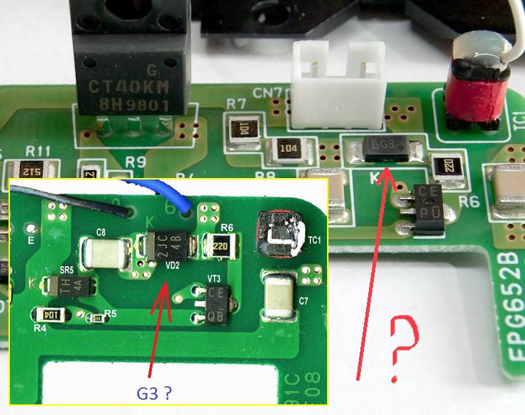

Уважаемые, кто может помочь опознать диод vd2 на схеме. (поиск в интернете ничего не дал, что за шифр "G3") :roll:

Здравствуйте, Stels!
Судя по положению в схеме https://impulsite.ru/ctlg/sigma/ef530dgsuper/head.png, последовательно с импульсной лампой и IGBT-транзистором, VD2 - это диод с рабочим напряжением VDC не меньше 350...400 В и с импульсным током IFSM в пределах 160-300 A, но не меньше 120 А.
Посмотрите в имеющихся схемах других вспышек (Canon, Nikon, Pentax...) какие названия встречаются на месте диода VD2.
Этот диод - часть схемы вольтодобавки, так называемый разделительный диод.
Если найдете по маркировке этот или аналогичные, то пожалуйста, сообщите списком в тему Диоды.
PS: это D4F60.

Таких диодов с маркировкой "G3", уверен, гораздо больше, чем одно название. Особенно среди диодов Шоттки и Зенера.
Ориентируйтесь по параметрам VDC и IFSM.
В любом случае 1N5408 можно поставить, лишь бы его габарит рефлектору и проводам не помешал. :) Ну и проверить, будет ли достаточным быстродействие 1N5408 в режиме HSS.
PS: по быстродействию хорошо подходит P300 на напряжение 600, 800 или 1000 В.
