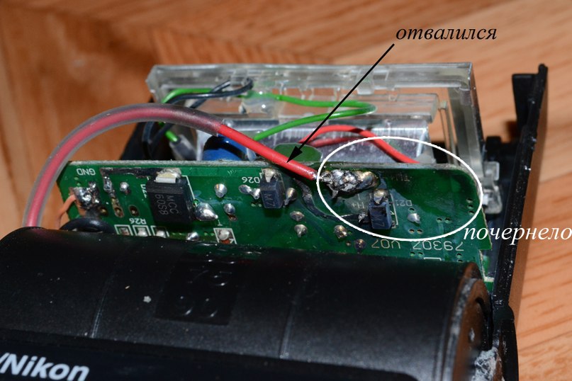

Ну вот.. разобрал.. действительно проводок отвалился (подпаленный). И (как мне показалось) нашел место, откуда он отвалился. Припаял - но вспышка не заработала (в разобранном виде проверял)
также моторчик при включении "инициализируется" (жужжит туда/сюда), вспышка заряжается вроде как нормально, но тестовая кнопка не пыхнула.
Фото с уже припаянным проводом прилагаю..
Искать еще и другие места возможного обрыва? конденсатор, кстати, заряжается примерно до 330В. И когда он заряжен, то кнопкой "тест" ничего не пыхается

jadreamer, красный провод - это "плюс" основного конденсатора и, вероятно, он оторвался и коснулся платы и повредил что-то на этой плате. В теме про Acmepower TF-138 есть схема и эти вспышки очень похожи, так что можно по схеме разобраться что повреждено. Наиболее вероятно - IGBT транзистор Q24. Но может быть и часть схемы отвечающая за поджиг.
Будет нужен мультиметр, паяльник и много терпения и времени

jadreamer, сначала сообщите величину постоянного напряжения на конденсаторе поджига С25. Затем, разрядив основной конденсатор и убедившись, что на нем не осталось напряжения выше 2 В, можно проверить сопротивление перехода коллектор-эмиттер IGBT-транзистора на наличие короткого замыкания.
Далее проверить исправность диодов на плате.
И, пожалуйста, покажите, в каком месте коснулся оторванный красный провод. Есть какие-то следы?

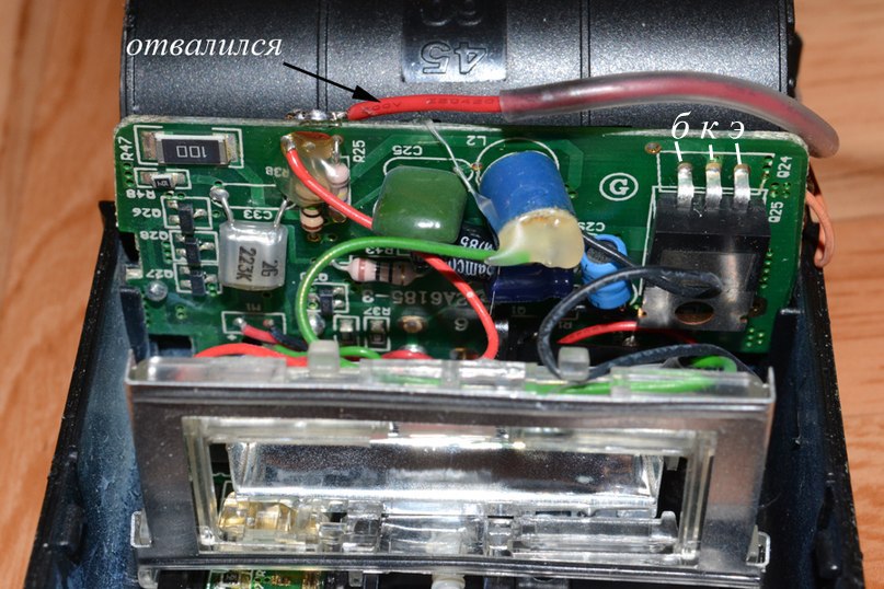

Напряжение на конденсаторе примерно 340В.
Место, где болтался красный провод, обвел на рисунке. Оно как-будто закоптилось. Очевидно из-за того, что изоляция подплавилась, обгорела (прозрачная насадка на красном проводе с краю подпалилась). Пальцем протер плату - вроде все нормально, ничего не задело.. Рядом с проводом там D21 (Диод?) - я сначала думал на него что-то могло попасть, но не уверен.
На IGBT транзисторе (Q24 или Q25) сопротивления померил не выпаивая его из схемы. Если правильно понял маркировку (указал на рисунке), то получились следующие значения (в прямом / обратном направлении):
БК: 10/10 Ом
БЭ: 10/10 Ом
КЭ: 1/1 Ом
Думаю, это говорит о том, что транзистор пробит (вряд ли его входы настолько сильно шунтируются остальной схемой). Значит выпаиваю его и проверяю еще раз. Затем бегу в магаз за аналогом.
БК: 10/10 Ом
БЭ: 10/10 Ом
КЭ: 1/1 Ом

Да, транзистор сгорел. Выводы верно определены, только у IGBT база называется затвором. Как транзистор называется, CT40KM или другой?
Не выпаивая, проверьте диоды на отсутствие короткого замыкания и на отсутствие обрыва.
Для удаления горелого транзистора проще откусить каждый его вывод, а затем выпаять остатки выводов из отверстий.

Рядом с отвалившимся проводом там диод D21 видимо тоже задело - обрыв показывается в обоих направлениях. Посмотрю другие диоды еще.

Кроме того, нашел еще оду дорожку отвалившуюся (она почему-то не к плате "прилеплена", а отдельно болтается и один конец оторван) - может от высокой температуры отсоединилась от платы как-то? отслоилась..
Вот фото подробнее:

Ого! Хорошо же ""шваркнуло!
Восстанавливайте дорожки, диоды, и другое, что найдёте. Вашим измерениям диодов, скорее всего, мешает основной конденсатор MC. Отпаяйте его пока. А по окончании кроме пайки зафиксируйте красный провод клеем, вот как здесь.

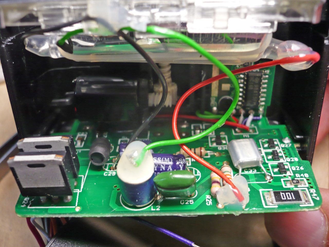

Урра!! Огромное спасибо Владимиру aka BBC50 за вручную (!) восстановленную и отрисованную схему вспышки и impulsite за ценные советы, помощь и внимание!!!
Вспышка заработала. Стиль конечно еще хромает (сказывается недостаток опыта паяния и вообще работы с платами) и вообще получилось достаточно пошло и грубо, но зато работает!!! Это первый раз у меня - что я что-то спаял и оно заработало!!!
Дальше можно поработать над внешним видом, поискать менее габаритные аналоги диодов и особенно транзистора - взял IRG4PH50U - не посмотрел предварительно по размерам (не ожидал такой подставы) - он раза в два оказался больше родного! Про это меня impulsite и предупреждал видимо, но не внимательно посмотрел ссылки - не понял сути проблемы.
В итоге транзистор пустил сбоку схемы "в обход" - может так хоть влезет... А вообще наверное и не надо было ВСЕ перепаивать - видимо не правильно тестировал их я ((( у новых диодов и транзистора сопротивление в открытом состоянии все равно достаточно большие - сотни, тысячи Ом... Смущают такие значения. И полевик новый не открывался/закрывался.. не знаю пока почему - может слишком мощный.. В общем, начало положено, дальше буду разбираться, как оно работает и как работать со схемами
Ну и пара фото (с проделанной работой и огромным транзистором):
PS: Еще вопрос родился: зафиксировать плюсовой провод от накопительного конденсатора можно клеем, насколько я понял. Стандартный "Момент" пойдет для этих целей? Не будет ли там высоких температур? (насколько я помню, клей он воспламеняющийся...) Или какой-то специальный клей нужен?

Достаточно капли термоклея - это такие палочки, используемые обычно с термопистолетом, но которые можно и паяльником плавить. Бывают с температурой плавления около 80°С и 150°С.
Вот здесь viewtopic.php?p=5373#p5373 коллега zerr рассказал как он поместил "огромный" корпус TO-247 в тесном пространстве.
А иногда можно и так, на удлиняющих проводах: viewtopic.php?p=15072#p15072.

Re: Doerr DAF-42
Господа!
Подскажите пожалуйста по ремонту..
Имеется данная вспышка, купил с рук, предыстории не знаю. Использовал один вечер, кадров 20-30, и вспышка "повисла".
При включении моторчиком зума не жужжит, слышен прерывистый звук зарядки основного конденсатора (не сплошной повышающийся тон, а прерывисто). Но заряжается не до конца. Если включить-выключить несколько раз подряд - конденсатор заряжается, при нажатии кнопки тест - вспышка срабатывает.
На экране отображается только TTL и Zoom, на кнопки реакции нет

Re: Doerr DAF-42
Здравствуйте, Drexxter!
Без вскрытия и осмотра невозможно диагноз дать.
Выложите распайку проводов на ноге вспышки, если она для Canon, Pentax или другого бренда. Для Nikon фото уже имеется. И, конечно, распайку-расцветку проводов на платах тоже необходимо, так как у клонов довольно часто бывают отрывы проводов от мест пайки. Видимо, провода слишком жёсткие.
Что-то мешает механизму. Возможно провод там оборвался или заклинило от удара, падения. Во время разборки фотографируйте каждый шаг, чтобы потом не ломать голову, "а откуда этот проводочек". И полезно познакомиться с темами по вспышкам клонам.При включении моторчиком зума не жужжит...

Re: Doerr DAF-42
Друзья, здравствуйте!
Моя вспышка приказала долго жить. Умерла в самый неподходящий момент на утреннике у ребёнка. Просто на каком-то кадре перестала вспыхивать. Что-то с поджигом: низковольтная часть работает, конденсатор заряжается до 340В, но на кнопку теста не реагирует. Лампа на внешний вид без дефектов. IGBT не пробит, выпаял и проверил "лампочкой" - работает. Подскажите, пожалуйста где смотреть и как можно проверить лампу?
Re: Doerr DAF-42
Здравствуйте, SMolochkov!
Видно ли мерцание в области лампы при попытках поджига в затемнённом помещении? Если нет, то проверять поджиг, подменяя конденсатор C25 и трансформатор поджига L2.
Лампу можно проверить на другой вспышке с конденсатором не более 1000 мкФ. Схемы тестирования:
viewtopic.php?p=4408#p4408
http://impulsite.ru/viewtopic.php?f=27&t=2008
И иногда поджиг отсутствует из-за обрыва в проводах, скрытого или явного.
viewtopic.php?p=14933#p14933
https://impulsite.ru/ctlg/acmepower/tf1 ... -n-cap.jpg
viewtopic.php?p=7034#p7034
viewtopic.php?p=23847#p23847
viewtopic.php?p=818#p818
