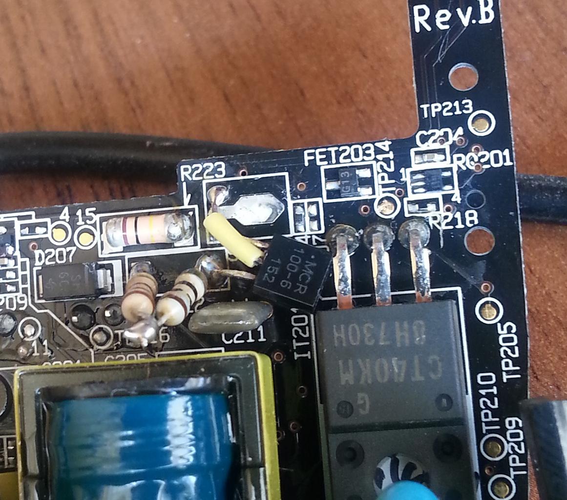

Re: Nikon SB-600. Восстановление EEPROM
Перепаял EEPROM (IC307, CAT25C02) из другой вспышки, которая на детали валялась, мигать перестала. Даже программой делать ничего не пришлось. Подключил и только проверил, что контрольная сумма в порядке. Но в TTL не заработала. Визуально по сравнению с рабочей, делает только первый импульс, второго нет. На экране вспышки -3 EV, кадр темный. В ручном режиме работает хорошо.

Если в TTL после вспышки заряжается примерно столько же, сколько в ручном режиме на 1/1, то или пробит IT201 и тогда и в ручном режиме будет всегда на полную стрелять, или при живом IT201 что-то не в порядке со световодом (Fiberwire).
- Сообщения: 107
- Стаж 13 лет 10 месяцев
- Откуда: Брест, РБ
Пробит и треснут SCR201 (CR05AS-8) , обрыв R222 (22 Ом). Вместо CR05AS-8 поставил MCR-100-6 и два резистора по 10 Ом последовательно. Места хватило. Заработала!!!
