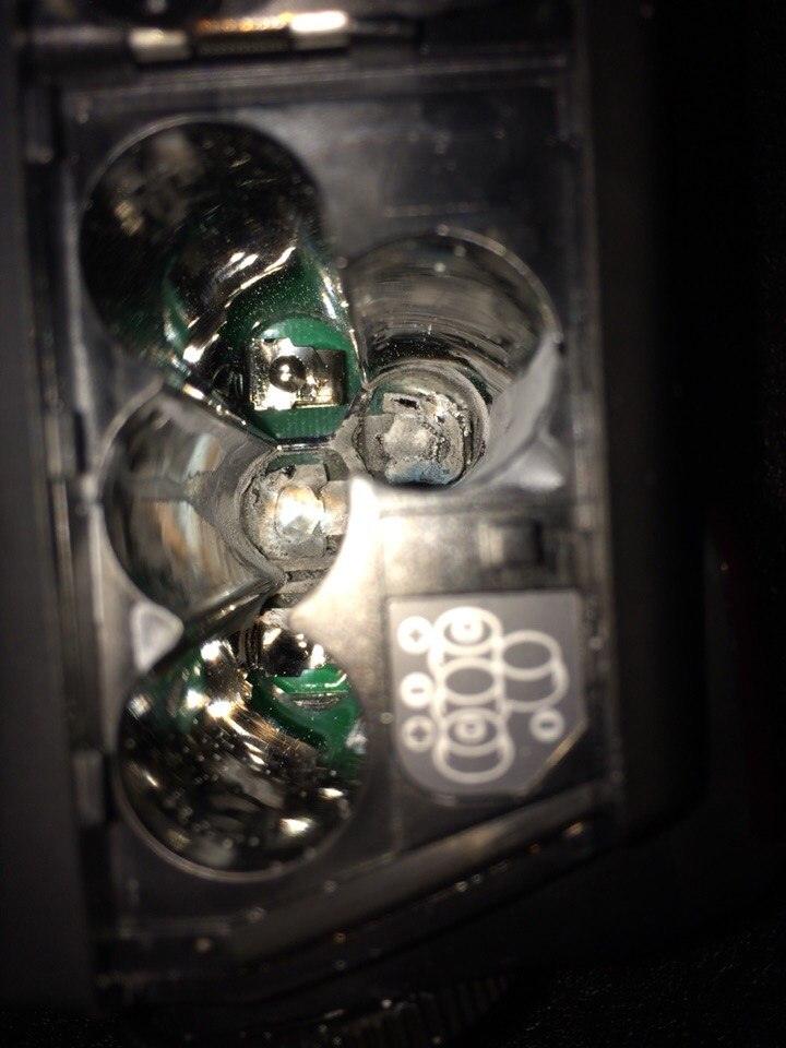

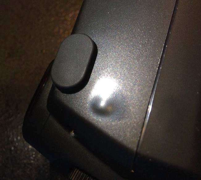

Уважаемые специалисты! Помогите советом.
Купили новую вспышку Yongnuo YN-500EX у одного продавца и аккумуляторы Panasonic Eneloop у другого.
Буквально на второй съемке аккумуляторы "взорвались" внутри вспышки и полностью вывели ее из строя.
Скажите, пожалуйста, чья тут вина? Кому нам предъявлять претензии - в продавцу вспышки или аккумуляторов? Что может быть причиной такой поломки?
