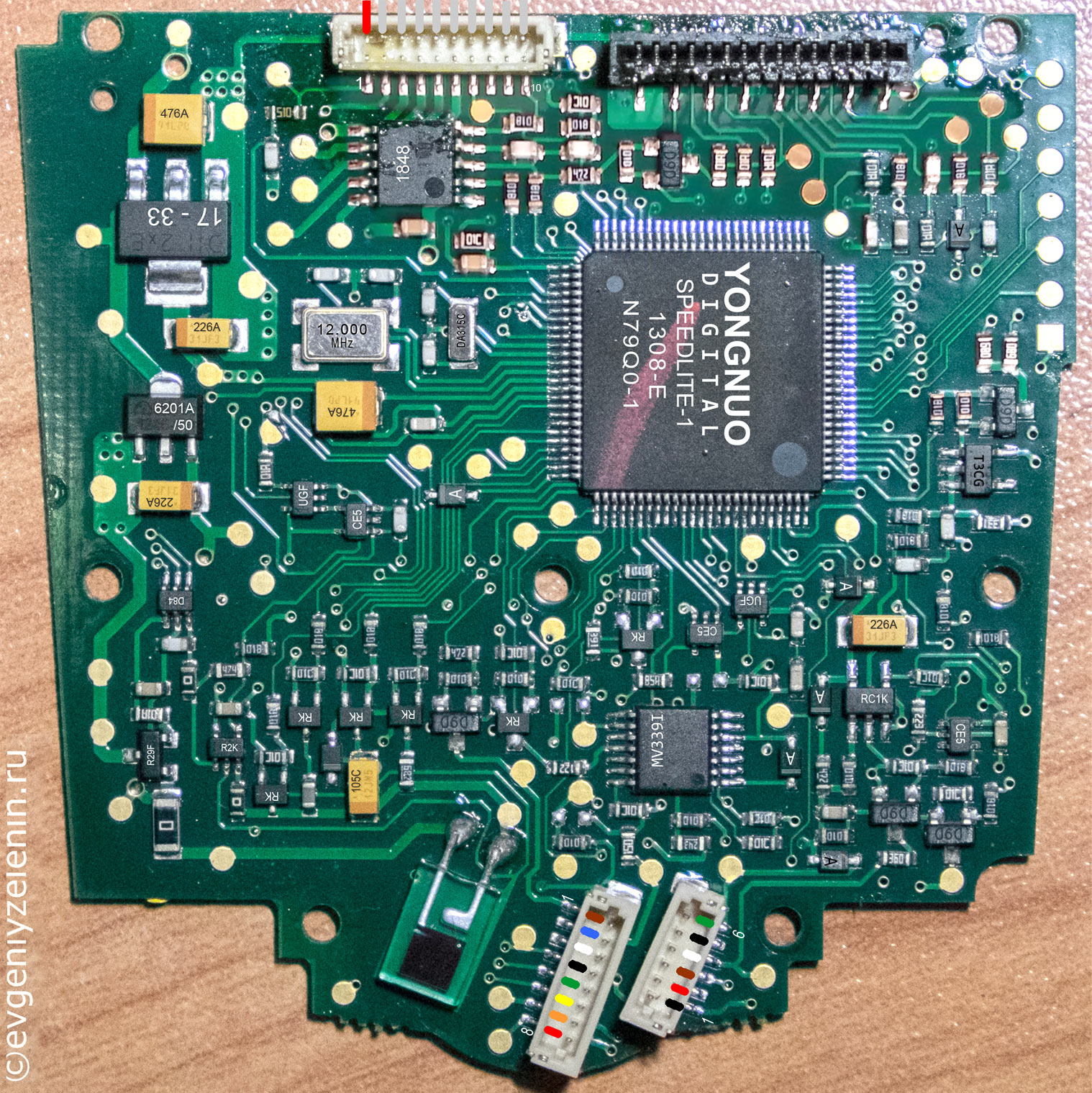

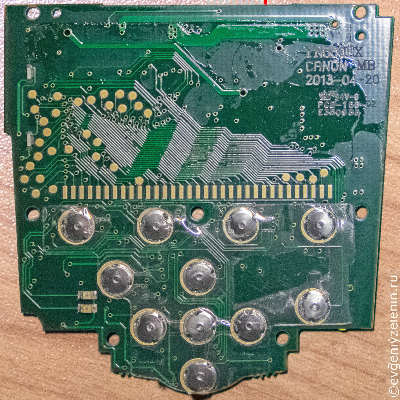

FLASH PCB:
POWER PCB:
MAIN PCB:
CAP PCB:

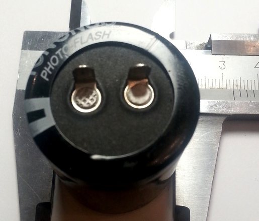

Купил себе такую, нарадоваться не мог, на второй день начало что-то периодически щелкать, а потом хлопок. Разобрал - разорвало конденсатор (1300uFx330V). Не могу нигде найти в таком размере этот номинал, может кто схему подскажет где найти или какие в других вспышках стоят (например в 568-й), попробую если не найду 1000uF поставить... На что повлияет ёмкость?
Re: Yongnuo YN500EX
Непрочитанное сообщение Impulsite » 2 дек 2014, 11:15
Здравствуйте, colomix!
Поскольку вспышка на гарантии, то лучше всего было бы вернуть её продавцу. Такие конденсаторы редко бывают в продаже. И отдельно стоят сравнительно дорого. Разве что взять из б/у вспышки или с разбора где-нибудь...
Судя по габаритам вспышек, и в других Yongnuo 5хх серии должны быть примерно одинакового размера конденсаторы. Кстати, какие габариты были у конденсатора вашей YN500EX?
Ёмкость влияет на величину максимальной энергии разряда и, как следствие, на ведущее число или, иначе говоря, на максимальную дальность освещения.
На ближних дистанциях в TTL-режиме уменьшение ёмкости будет незаметно. Ну, если диафрагму не закрывать слишком сильно.
С конденсатором 1300 мкФ 330 В максимальный импульс равен чуть меньше 70 Дж, а при 1000 мкФ будет около 54 Дж. Это примерно уменьшение на 1/4 ступени диафрагмы.
И к вам просьба: поскольку вспышка открыта, наверное, не могли бы вы сфотографировать все доступные платы с обеих сторон, соединения (провода и шлейфы) между платами, и, вообще, как вспышка устроена изнутри.
При замене надо будет проверить напряжения и исправность некоторых мест, которые можно будет указать на ваших фото.

Когда вспышка хлопнула, я предполагал, что это конденсатор, но не думал, что он такой редкий и дорогой, поэтому решил вскрыть и попробовать сам отремонтировать. А с сорванной пломбой уже что доказывать... Фотки обязательно добавлю. Габариты конденсатора 1300 мкФ x 330 В D=32..33 мм, L=45 мм.

Кое-что добавлю, но основную плату с обратной стороны не получилось - не смог отсоединить шлейф экрана:

конденсатор вроде нашел на ebay от SB700 (1250uF/330v 33.6*44mm), так из-за финансовых проблем в стране не могу расплатиться рублевой карточкой..

Спасибо за информацию, но это все не то, размеры не соответствуют, я уже неделю веду переписку с несколькими продавцами с Китая, но никто в этом размере ничего предложить не может. Данные конденсаторы не производятся в Китае. Наиболее близкое предложение нашел здесь: http://www.aliexpress.com/item/Free-hip ... 37953.html

Наконец то приехал мой конденсатор, заказал на ebay от SB700, по размерам само то.
Вопрос к специалистам: может не имеет смысла выпаивать конденсатор с платы, а подключить целиком от SB700, смущают параметры диода и катушки (на SB700 вроде побольше, да и диод крупнее)? И на какие выводы подключать плату лампы (черный и желтый провода).

colomix писал(а):может не имеет смысла выпаивать конденсатор с платы, а подключить целиком от SB700, смущают параметры диода и катушки (на SB700 вроде побольше, да и диод крупнее)? И на какие выводы подключать плату лампы (черный и желтый провода)
В общем, если я правильно понял ваши фото, то на новом конденсаторе необходимо сделать перемычку между "ХеК2" и "MCL" - это подключит диод параллельно катушке, катодом к "МС+", как в YN500EX. Жёлтый провод, идущий на плату головки, припаять к "MCL". Остальные - стандартно:
черные провода к "МС-", "МС-2"
красный провод к "МС+".

Вспышку починил, все работает, обошлось заменой только конденсатора. Спасибо всем за помощь.
