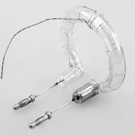

Можно ли на импульсный моноблок Raylab Sprint RTD 400 поставить кольцевую импульсную лампу стороннего производителя (Китай)мощностью 400-500 Дж. Так как родных днём с огнём не сыщешь да и цена у них кусается?????? Если да то играет ли какую нибудь роль проволочка или пружинка в верхней части кольца лампы и какую лампу по характеристикам лучше ставить. Спасибо если ответите мастера!

Да, можно. Лишь бы лампа была рассчитана не менее, чем на 400 Дж и имела бы расстояние между осями электродов около 20 мм. Импульсные кольцевые лампы
Проволочка и обмотка вокруг трубки - это поджигающий электрод.

Если нет "банана" на проволочку (поджигающий электрод) как нибудь её можно приколхoзить прикрепить???

Во-первых, кто это Вас приучил не уважать прошлое своей страны? Откуда такое пренебрежение? Ладно, пусть будет на вашей совести.Sapsan15 писал(а):приколхoзить???
Во-вторых, может и не надо искать наконечники для выводов? Их можно перенести со старой лампы. Держатся они обычно на пайке. И для поджига предусмотрена несложная скобка из пружинистой стали с мелкой пружинкой для замыкания. Посмотрите внимательно, она, скорее всего присутствует на месте, в отверстии для поджигающего электрода.
В-третьих, "банан" можно купить в магазинах радиодеталей: http://impulsite.ru/viewtopic.php?p=12810#p12810

В "бананах", которые есть в продаже, скорее всего придется просверлить сквозное отверстие для вывода лампы и обточить наружную геометрию. Это можно и без токарного станка сделать, зажимая "банан" в патроне дрели, шуруповерта или дремеля.
Пружинка там используется, чтобы легче было снять лампу при замене. Можно и без пружины, просто обмотать мягкой проволокой. Единственное требование, чтобы стекло для длительной работы оставалось чистым. "Пальчики" и другие загрязнения удалить спиртом, ацетоном.

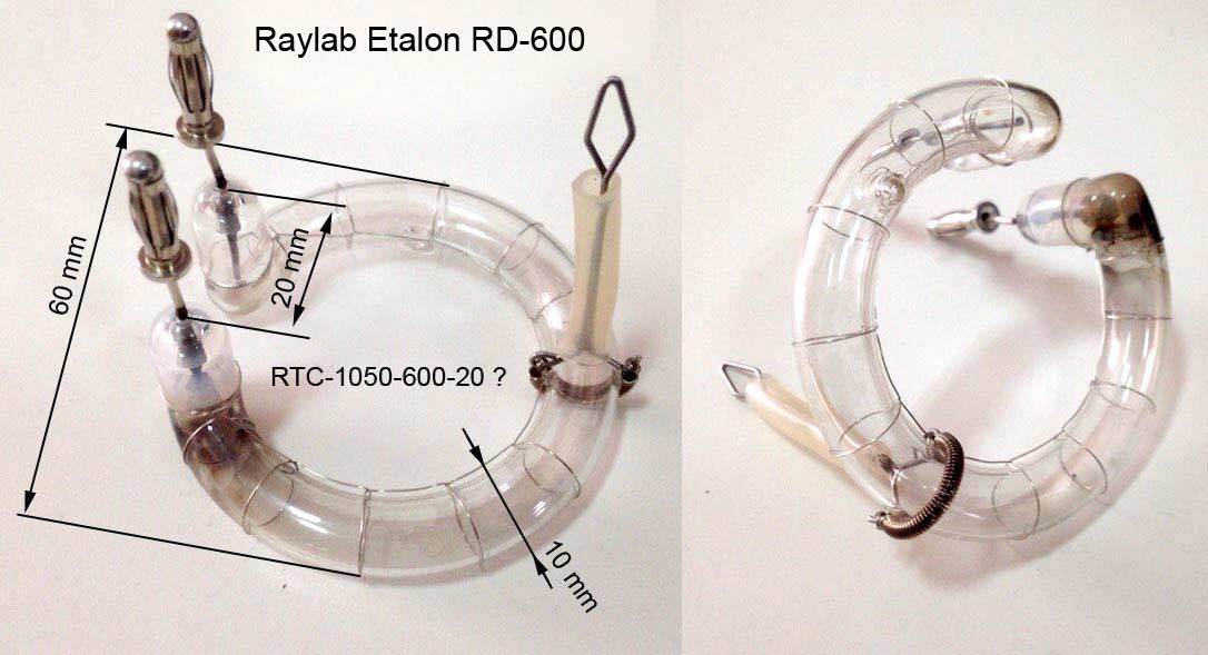

Можно и 600-джоулевую лампу поставить, если не слишком большой наружный диаметр. Уточните у продавца габариты лампы. Диаметр трубки должен быть 10-13 мм, наружный и внутренний диаметры кольца, по возможности, близкие к указанным здесь: viewtopic.php?p=3621#p3621. Но не больше 64-66 мм. Когда габариты лампы отличаются от номинальных, то меняется характер рассеяния света, особенно с использованием проекционных насадок, так как лампа располагается несимметрично относительно продольной оси.

Вопрос не понятен. Что именно Вас интересует? Есть у Вас с продаже, а радиомагазинах такие наконечники? Рассмотрите их поближе. Они разные по конструкции бывают. Можно найти и такие, которые не потребуется дорабатывать до кондиции.
Из тех ламп, которые есть в продаже может подойти Falcon Eyes RTS12-4530 (для моноблоков DE-600BW) - у неё наконечники "банан" и расстояние между ними 20 мм. Вот только не знаю какой наружный диаметр кольца. viewtopic.php?p=15538#p15538

И цена не кусается только интересно знать подойдёт ли или нет? Может кто подскажетimpulsite писал(а):Из тех ламп, которые есть в продаже может подойти Falcon Eyes RTS12-4530 (для моноблоков DE-600BW) - у неё наконечники "банан" и расстояние между ними 20 мм. Вот только не знаю какой наружный диаметр кольца. viewtopic.php?p=15538#p15538

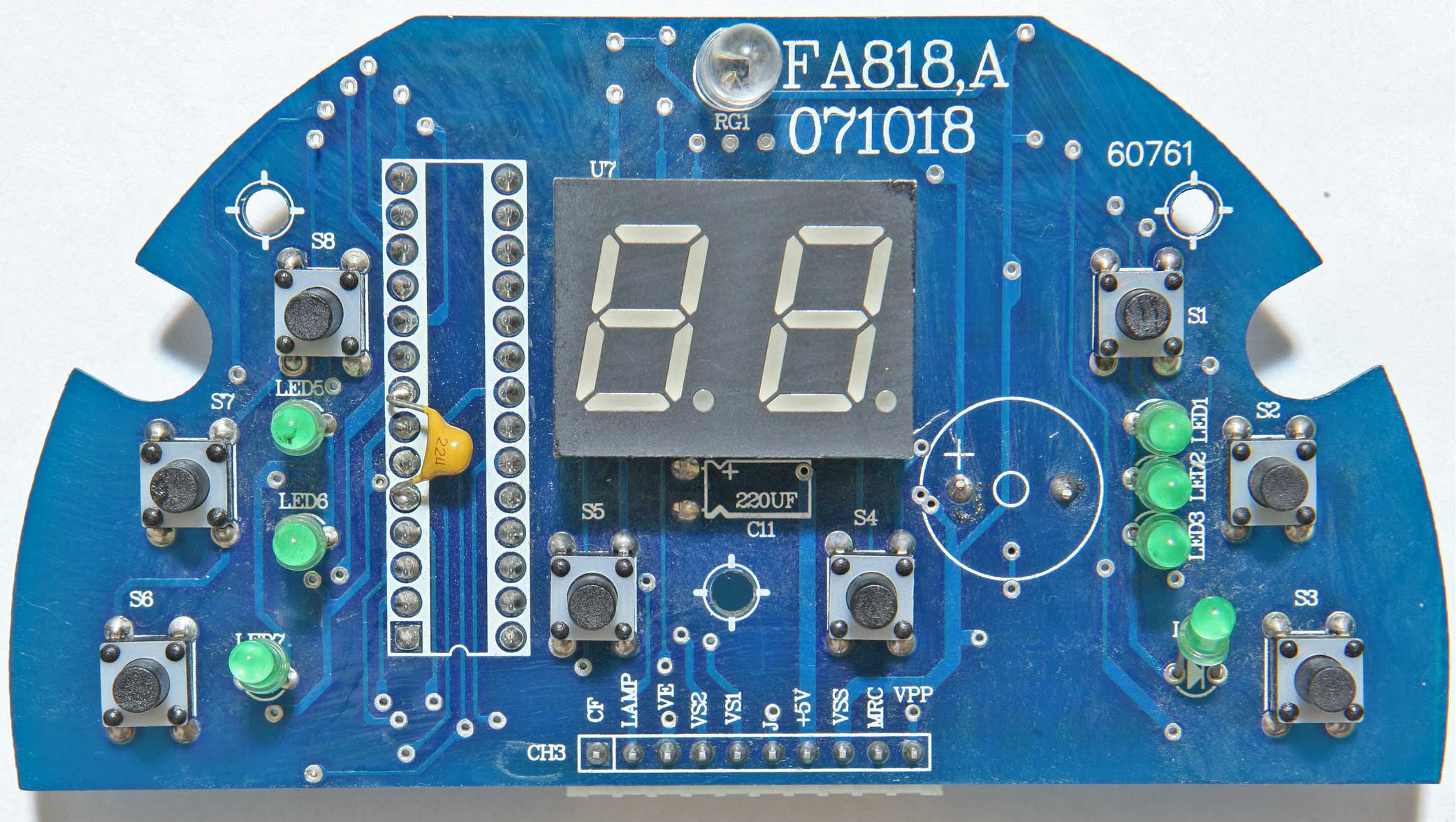

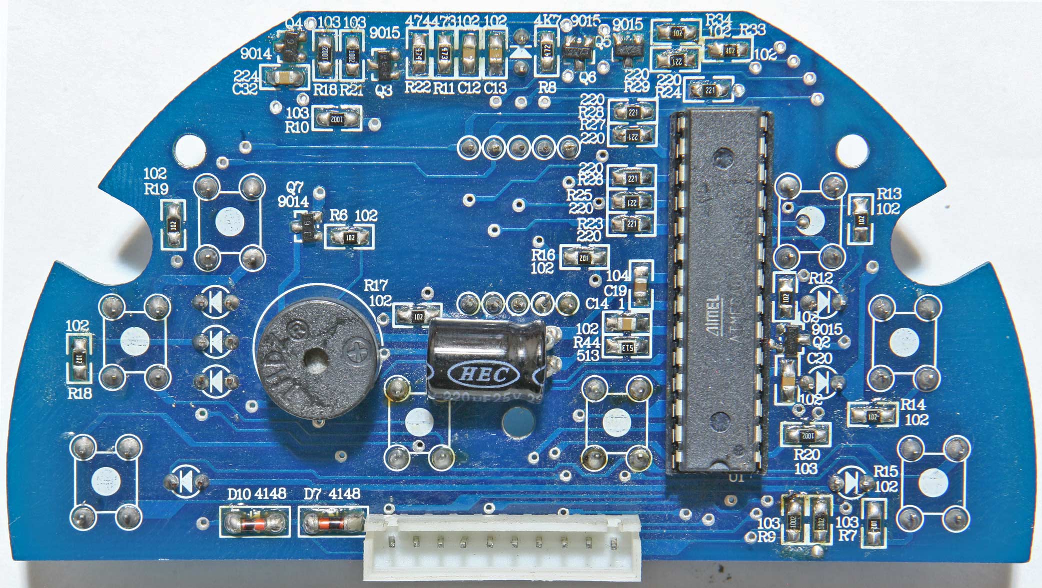

Всем здравствуйте. Нужен контроллер прошитый на Raylab sprint RTD-400. Принесли с обугленной платой управления, я так понял, что отвалился провод 220в и коротнул на плату управления. куплю или обменяю на любые детали вспышки серии Falcon eyes.

Дело в том, что Raylab я вообще не занимаюсь. Т.к. элементной базой вообще не располагаю, поэтому спрашиваю просто контроллер (прошитый) или может быть есть полностью плата управления от Sprint RTD.

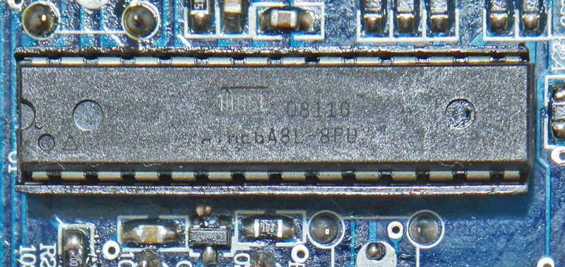

Срочно нужна прошивка на Raylab sprint RTD. Контроллер Atmega8l-8pu. Весь интернет перерыл. Нет нигде. Если есть возможность выложите или напишите в личку. Спасибо.

Неужели нет ни у кого прошивки??? Жаль.

falcon eyes, думаю, надо обратиться к коллеге slavjan'у. Он наверняка уже имеет опыт написания прошивки для Рейлаба: https://impulsite.ru/ctlg/raylab/rx-axi ... b8082d.jpg из #p18835. Справится и с вашей версией.

)) Нет, с этим пока не помогу, там было проще: нет кнопок запараллеленных с семисегментными индикаторами и светодиодами.
Иногда разбираюсь, когда появляется желание, но до результата ещё далеко... )))

Могу написать. В идеале нужна вспышка в наличии, если нет - схема обвязки микроконтроллера, умение паять. Писать буду на Arduino. Нужно будет подпаять его вместо родного и тестировать программу по мере написания.

Глянул схему. В целом можно пробовать. Arduino Nano должно хватить по ногам, только надо чуть подумать как их задействовать. Есть у кого желание+время+возможность тестировать написанное на вспышке?

Надо сразу под мегу8 писать), чтобы один к одному - вставил и пользуешься)
