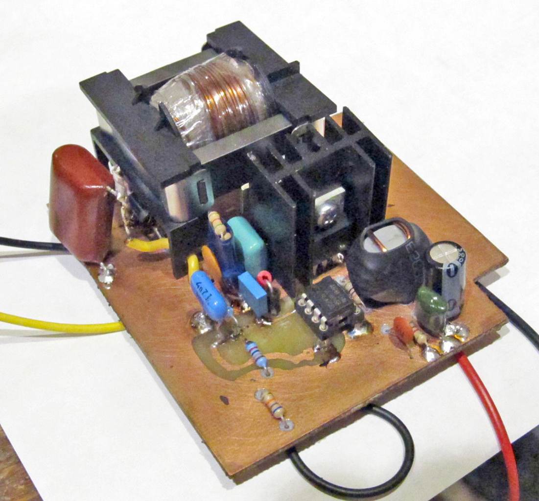

Cобрал схему Шиманского. Вроде заработала, но по какой-то причине греется сильно силовой транзистор. На затворе 4 с чем то вольт.
R5 поставил слабенький, 0.125 Вт - он дымит. Не могу понять, почему там такая большая мощность выделяется. Насколько я понимаю цепь D1-C5-R5 нужна для защиты ключа от броска обратного напряжения.
Вместо 820 ом, поставил 6 штук 5.1 ком. Если подать питание на ключ 4.2 вольта, то всё холодное, ничего не греется, заряжает 470 микрофарад за несколько секунд.
Если подать 8.4 вольта, то заряжает до 310 вольт за пару секунд, уже греется, но терпимо.
Если подать 12.6 вольт то заряжает до 350 вольт быстро, но всё очень неприлично греется.
Трансформатор взял от импульсного блока питания компьютера. Середину не стачивал, просто проложил изоленту на стыке магнитопровода.

Re: преобразователь 12- 310 вольт.
Непрочитанное сообщение sa137 » 7 июл 2015, 22:48
есть осциллограф, чем померить индуктивность первички ?
посмотрите просадку питания ... уж больно у вас монтаж жидковат - все на тонких проводах.

всё вроде заработало, что то выпаял. Утром проснулся, включил, заработало. Прям ничего не греется. Осцилографа нету.

я вот не пойму, зачем Шиманский спиливает центральную часть ? Если разбирать компьютерные блоки питания, там 250-300ватт, маленький трансформатор и ничего не спилено. Если смотреть на блоки квантум турбо, там тоже не спилено.
Непрочитанное сообщение Impulsite » 9 июл 2015, 10:48
Величина зазора непосредственно влияет на распределение магнитного потока и на индуктивность дросселя. И, соответственно, на величину передаваемой мощности и уровень потерь энергии. Шиманский сообщал, что можно вместо зазора в центральном керне делать зазор вполовину меньше:
Waldemar Szymanski писал(а):Да, нужен зазор в центральном стержне или применить прокладку 0.4 мм
Или купить с уже готовым зазором.
По литературе можно распределить зазор по всем кернам, то тогда нужно его подбирать по толщине, чтобы получить требуемую индуктивность.
Вообще, тема довольно разработанная: немагнитный зазор дросселя, немагнитный зазор трансформатора
PS: интересно будет узнать, как греется дроссель в длительной серийной съёмке. И измерьте, пожалуйста, какой ток потребляет преобразователь в паузе, когда конденсатор уже заряжен.

Намотал новый трансформатор, чуть больше размером. Вторичная обмотка 0.7 мм. Первичная 6 по 0.7 мм.
Обнаружил зазор в магнитопроводе, и спиливать оказывается ничего не нужно.
Перекинул все временные детали на одну сторону. Всё работает, ничего не греется. Но заряжает медленно. Буду искать транзистор мощнее. Тестировал в качестве бустера для SB-800, вроде работает. Скорее всего буду всё это пихать в оригинальную коробочку от Quantum Turbo 2х2.
Решил запитать микросхему через стабилизатор, но работает она только при напряжении выше чем 8 с чем то вольт (примерно 8.3 вольта)

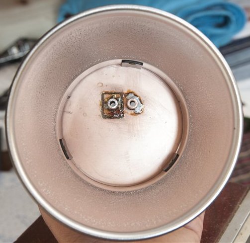

Добыл пару ламп по 200 джоулей.
Купил в Поиск-фото байонет Bowens с отражателем на 13см.
Из двустороннего стеклотекстолита сделал вставку круглую, в неё впаял две медные гильзы.
В гильзы вставляется лампа. Хочу в отдельный блок установить батареи, преобразователь, конденсатор (есть от кэнона сдвоенный фотоконденсатор 2х1500мкф) .
А внутри вспышки будет поджиг, тиристор и развязывающий трансформатор для поджига.
Вот думаю нужно ли ставить удлиняющую катушку ? Или не стоит ?
Re: Преобразователь 12 - 310 вольт.
Непрочитанное сообщение Impulsite » 26 сен 2015, 23:59
Granin_Ilya писал(а):нужно ли ставить удлиняющую катушку ?
Это имеется в виду дроссель между конденсатором и лампой? Если да, то при отсутствии транзисторной или тиристорной схемы прерывания импульса нужды в катушке растягивающей импульс в лампе, вроде бы, нет. Да и динамическое сопротивление кольцевой лампы сравнительно большое, оно само будет играть роль ограничителя тока. Или я неверно понял вопрос?
