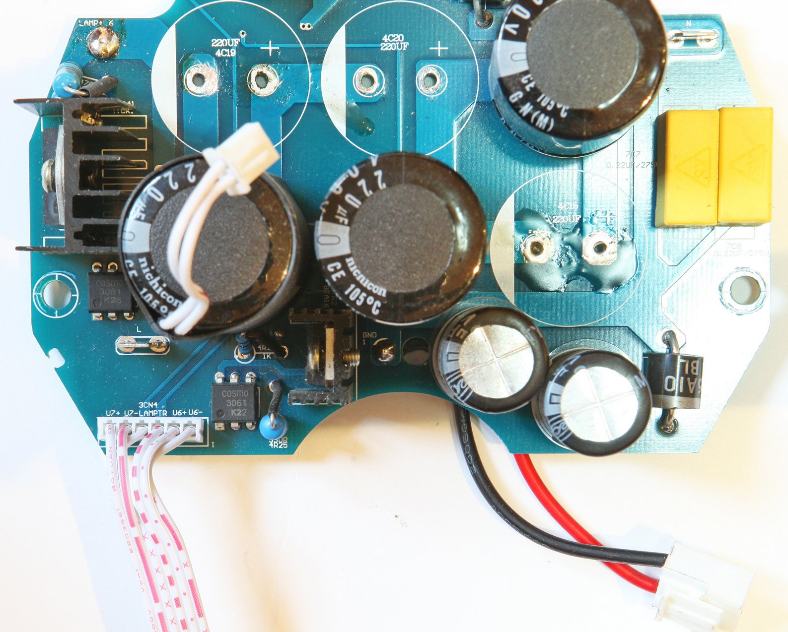

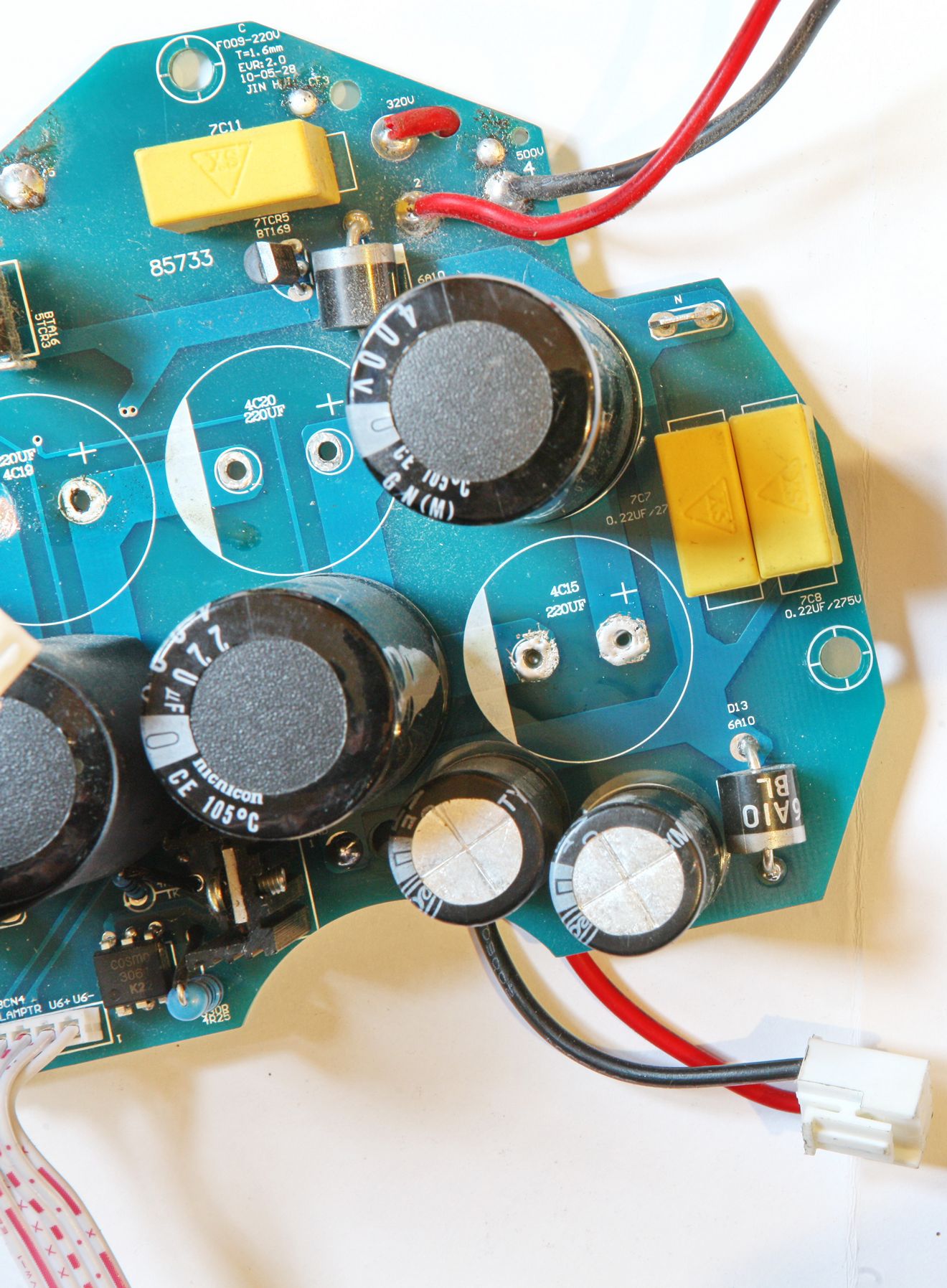

И есть ли неурезанные фотографии платы с большими черными конденсаторами? Возможно, на ней находятся детали схемы поджига.
Куда приходит сиреневый провод с платы лампы?

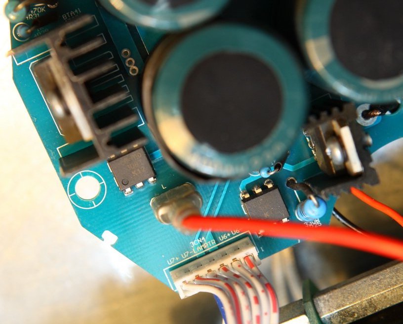

синхроконтакт откинут вместе с платой управления, сиреневый провод идет на желтый конденсатор на плате, изображенной на фотографиях 6, и 8

VetalTM, когда вспышка выключена и проверено, что на больших конденсаторах нет напряжения, попробуйте рассмотреть маркировку тиристора - черной детальки, чуть пониже желтого конденсатора на снимке. Похоже, это тиристор поджига. И пока предположение, что он неисправен:
Если это CR02AM или MCR100, то, пользуясь цоколевкой, проверьте нет ли короткого замыкания, т.е. сопротивление меньше примерно 50 Ом, между анодом и катодом. Или осторожно выпаяйте этот тиристор и включите вспышку без него. По идее, без него вспышка вообще не должна вспыхивать.
Если же короткого замыкания в тиристоре нет, то придется искать дальше, в цепях управления поджигом. И потребуются более подробные снимки плат.

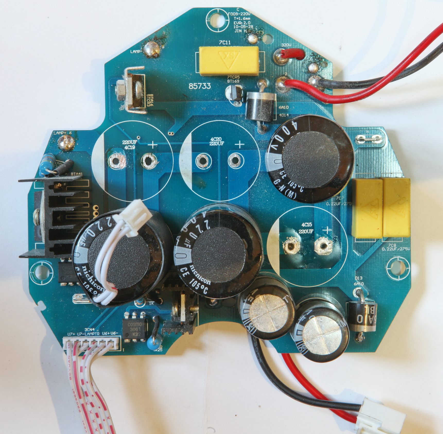

4 диода 6A10 на плате лампы исправны? И сколько всего конденсаторов 1000 мкФ 450 В? На снимке видно только 5.
Вероятно, их должно быть 8 и тогда рабочее напряжение максимально около 380-390 В.

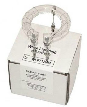

Пригодны почти любые лампы на 600-800 Дж с расстоянием между осями электродов 20 мм. При должной степени аккуратности можно использовать и лампу MAXFT12MMUV от Einstein 640. Потребуется лишь немного развести выводы, так как у этой лампы межэлектродное расстояние 15 мм.
Или заменить лампой RTC-1255-600 от моноблоков Falcon Eyes TE-600 и т.п..
Если с паяльником на ты, то можно использовать лампы от вспышек Elinchrom EL 500. Каталожный номер лампы EL 24031. Они с обычными проводными выводами. Потребуется перенести наконечники "бананы" со старой лампы на новую.
Ещё есть пригодная лампа WLFT12MM.
Полагаю и лампа AWFT14MMUV от AlienBees вполне впишется в ваш прибор. Она по диаметру трубки и кольца чуть побольше, чем нужно, но стоит уж совсем смешно. :) Правда, за морем.

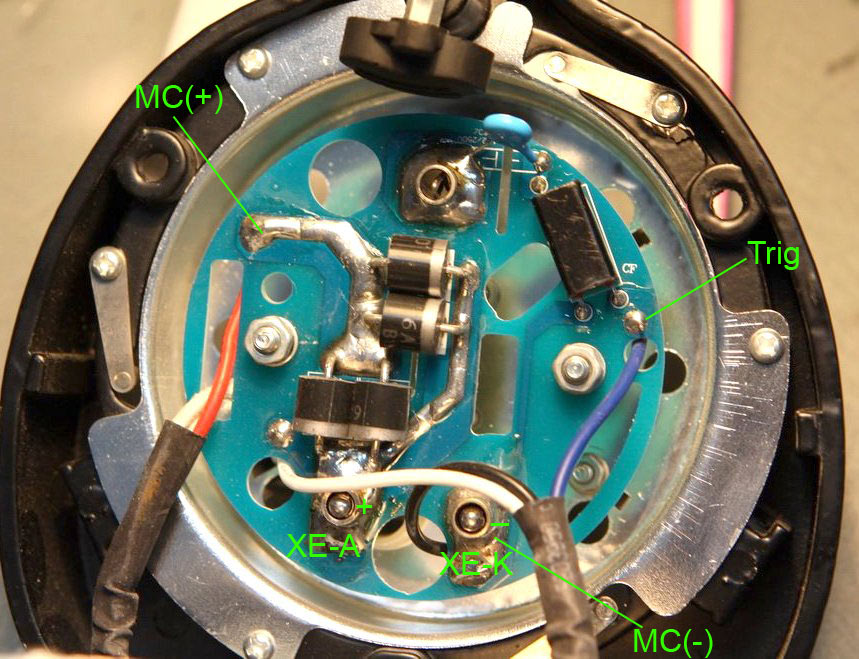

Пожалуй, начать надо с измерения напряжения на выводах лампы в точках "XE-A" и "XE-K" и, отдельно, на выводах основного конденсатора "MC(+)" (красный провод) и "MC(-)" (чёрный провод) при включении и при установке мощности вспышки на минимум и на максимум (если доступна регулировка). На фото видно, что ХЕ-К и MC(-) - являются общей точкой.

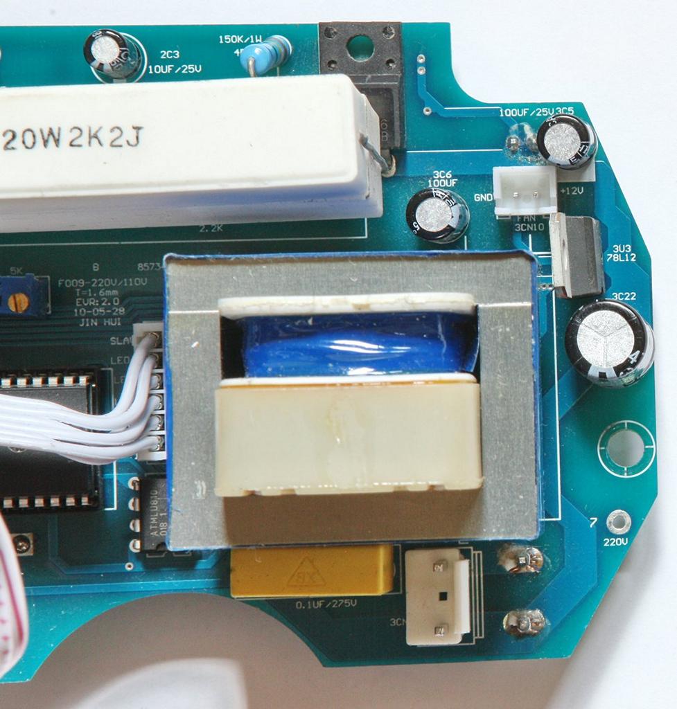

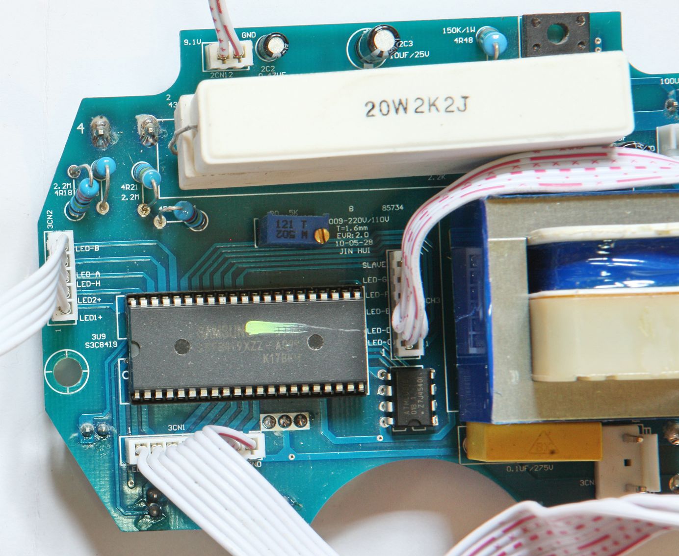

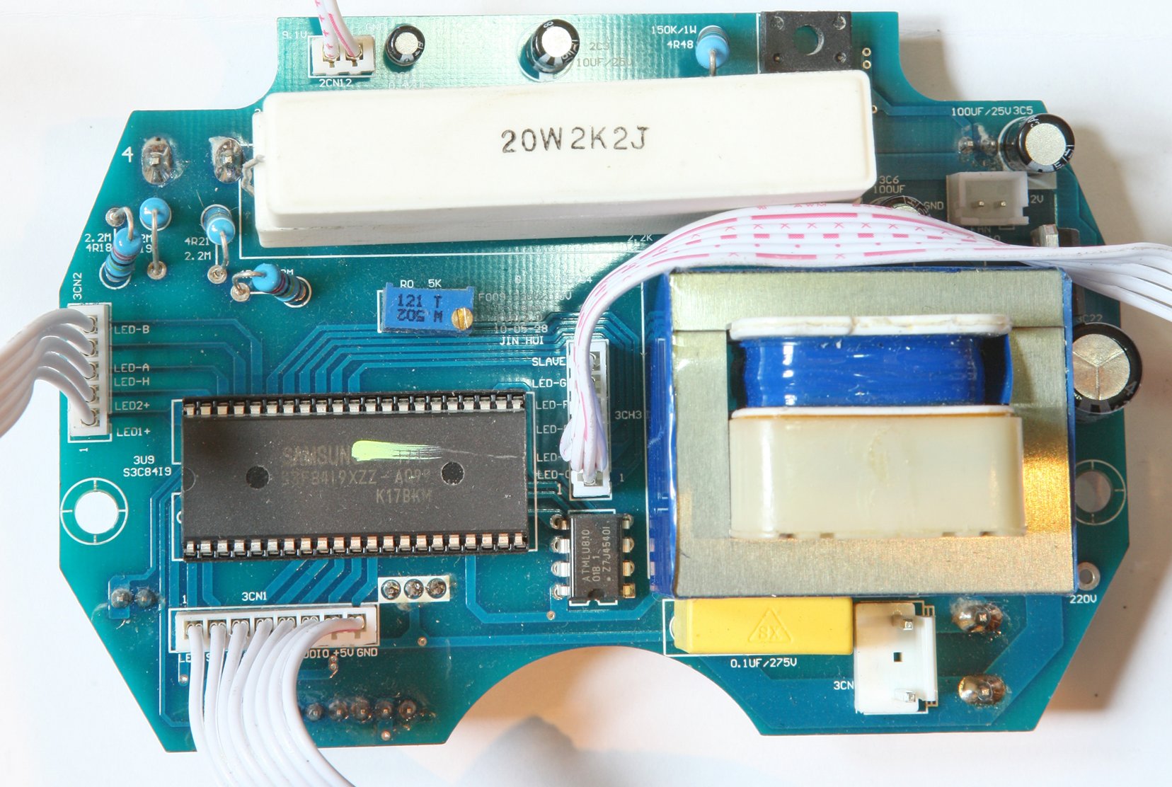

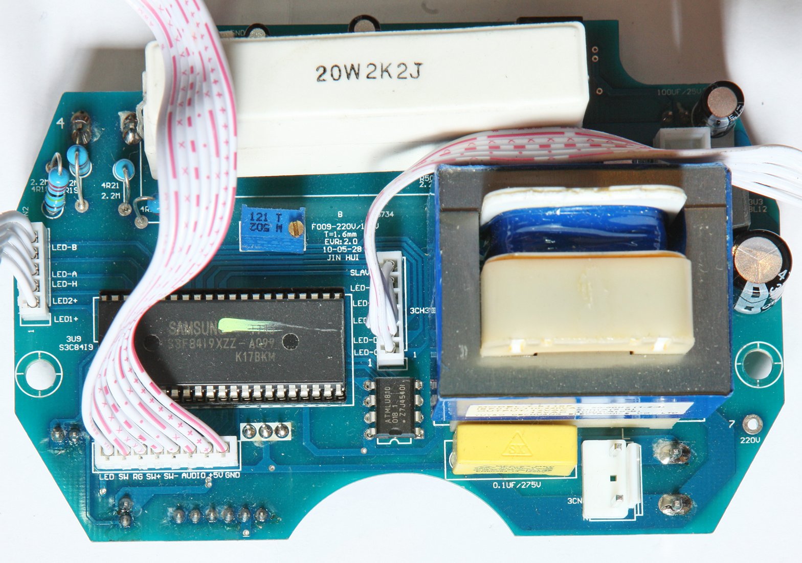

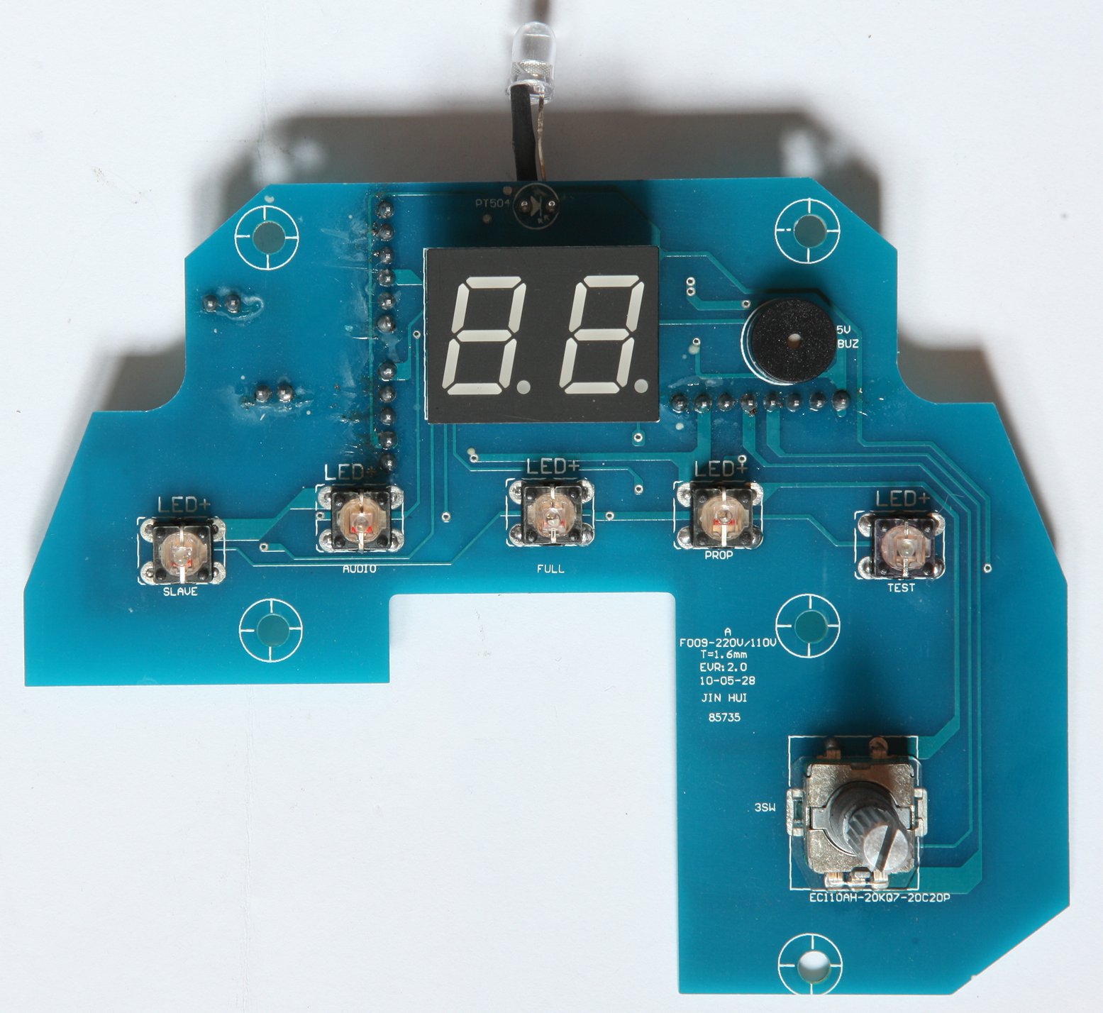

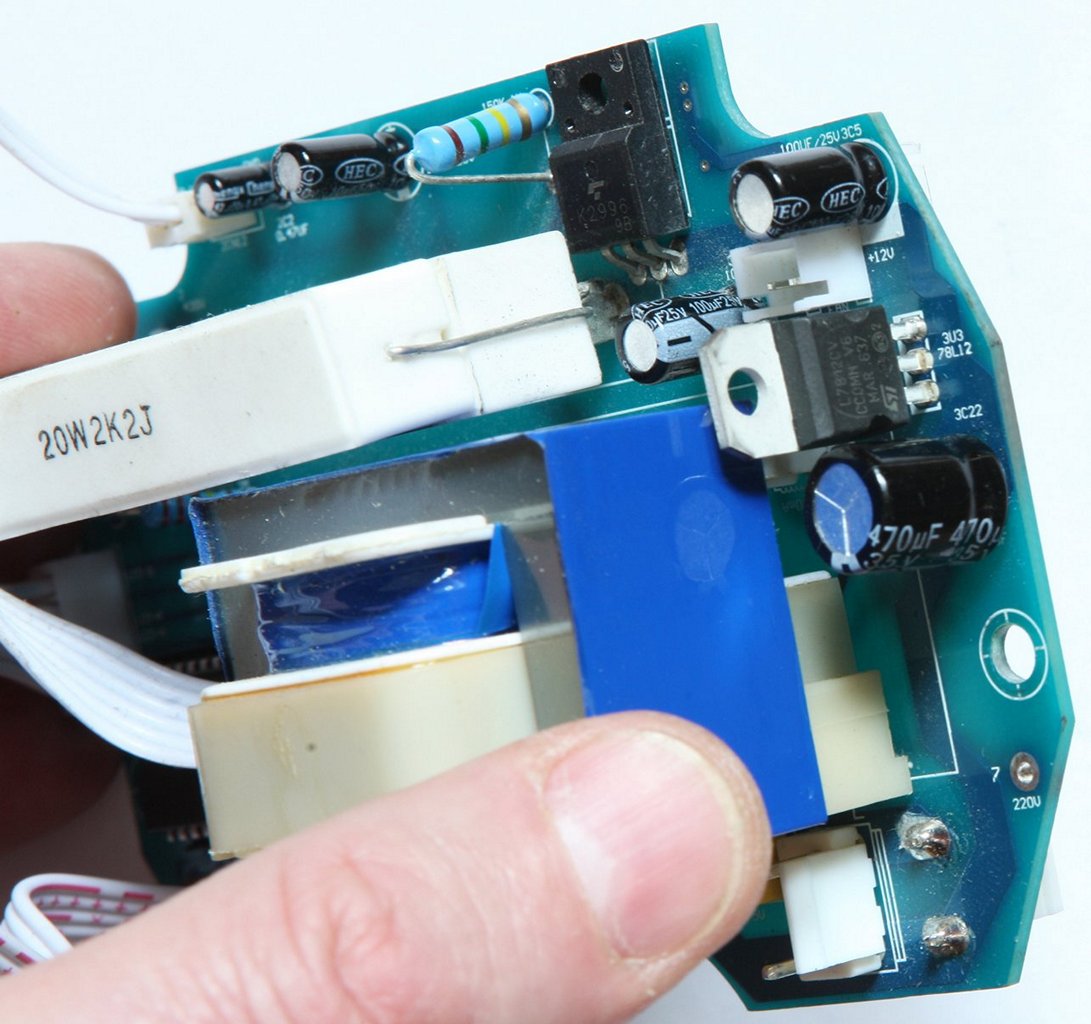

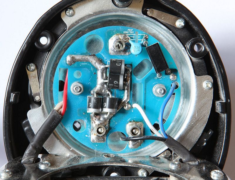

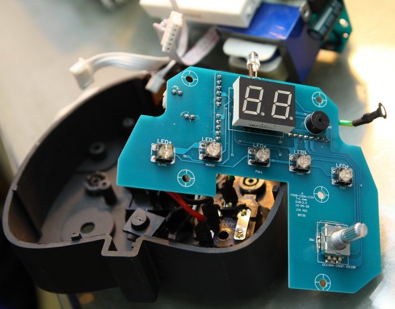

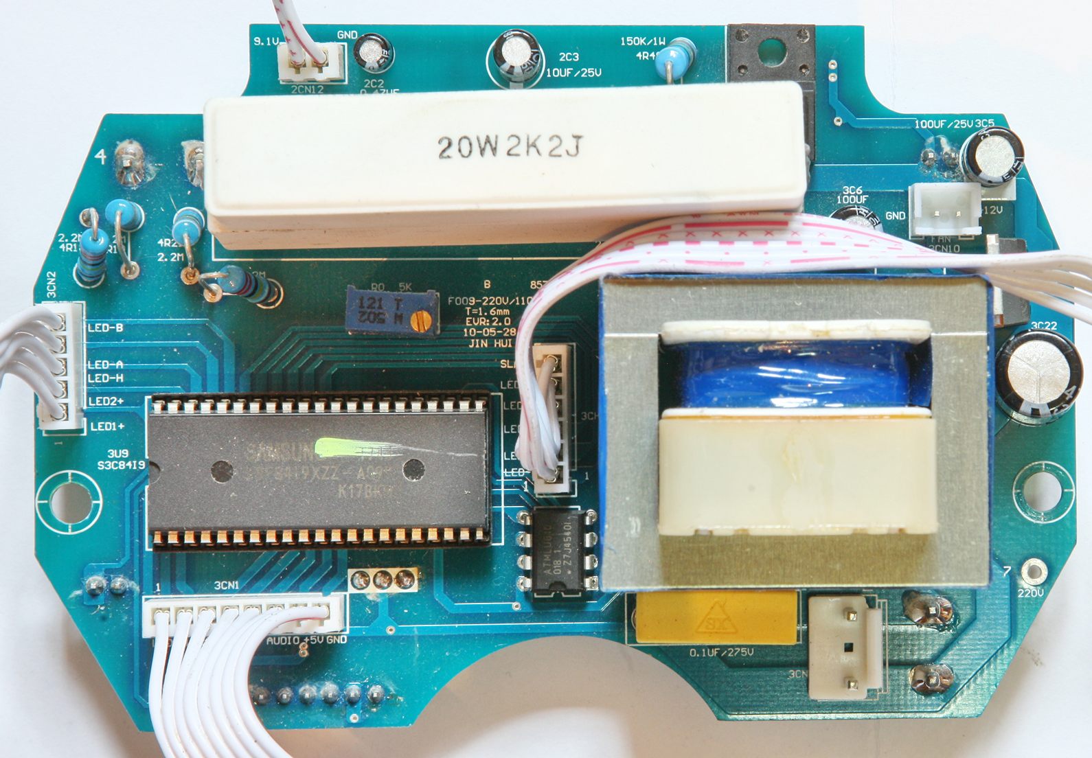

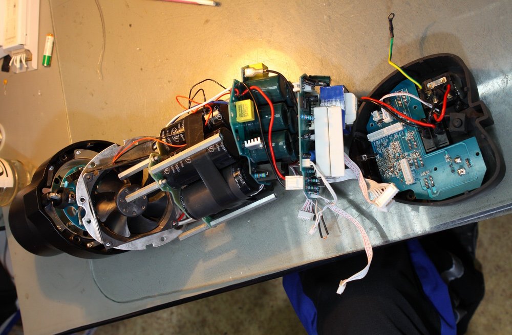

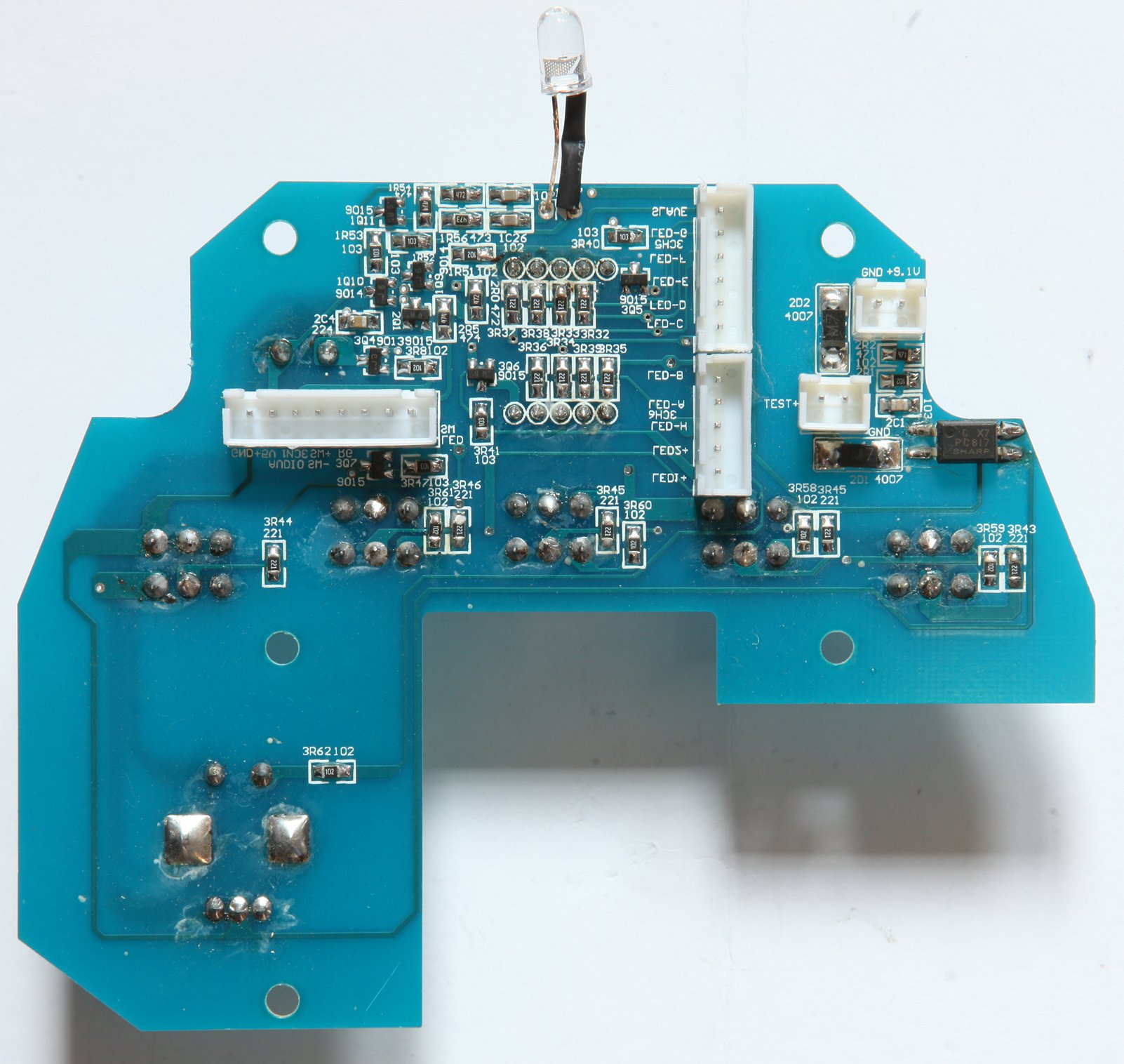

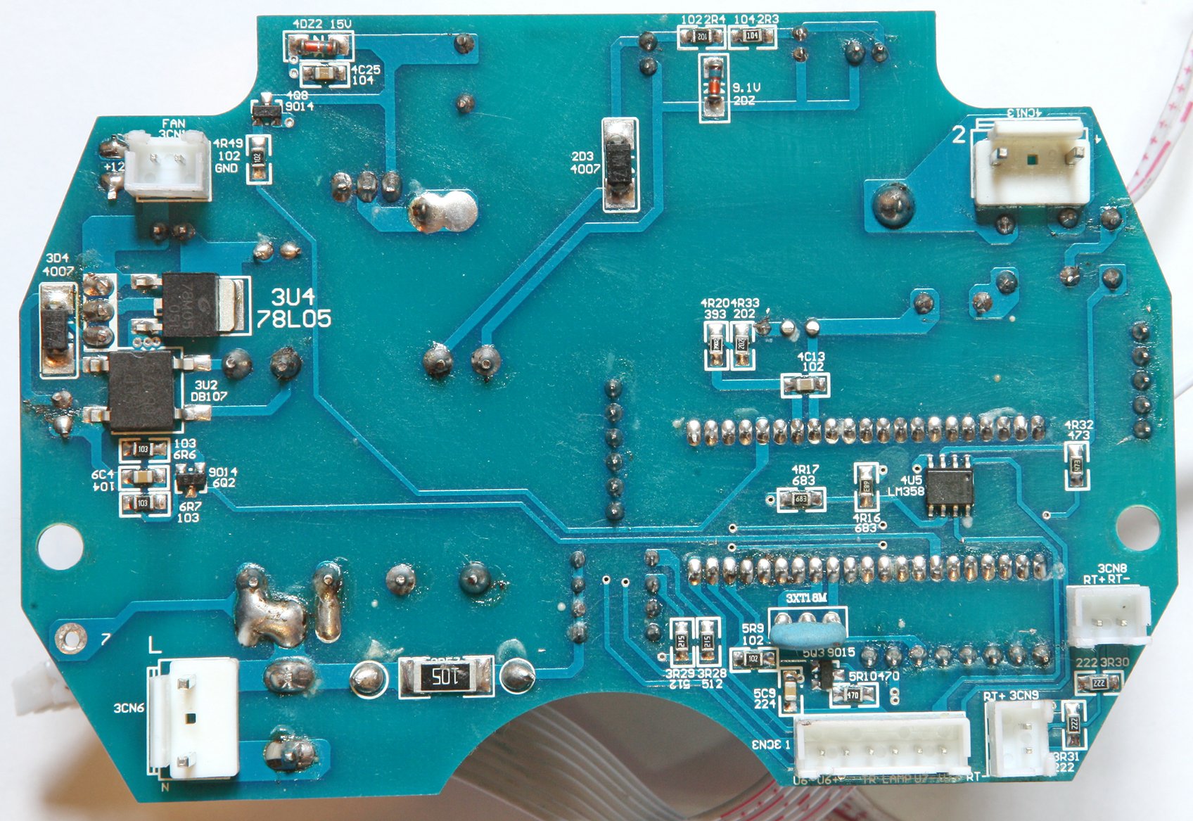

RayLab Grant RA-600
Непрочитанное сообщение slavjan » 23 сен 2015, 17:37

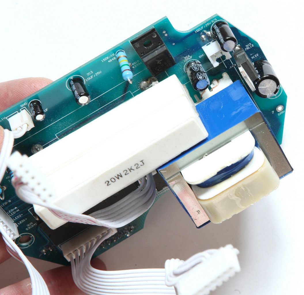

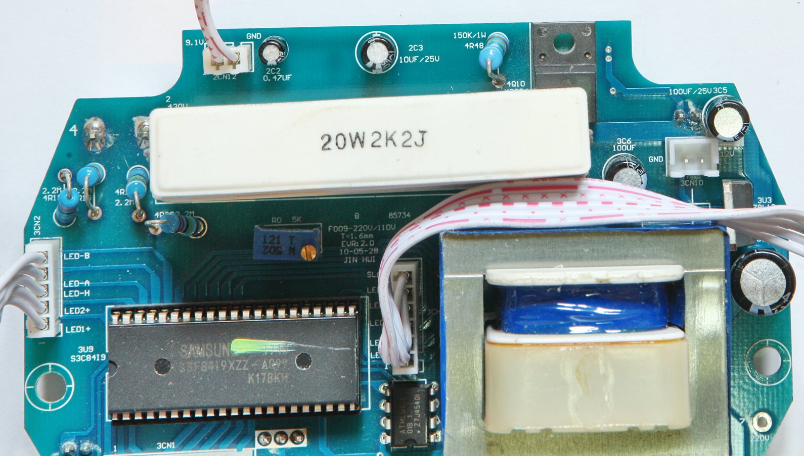

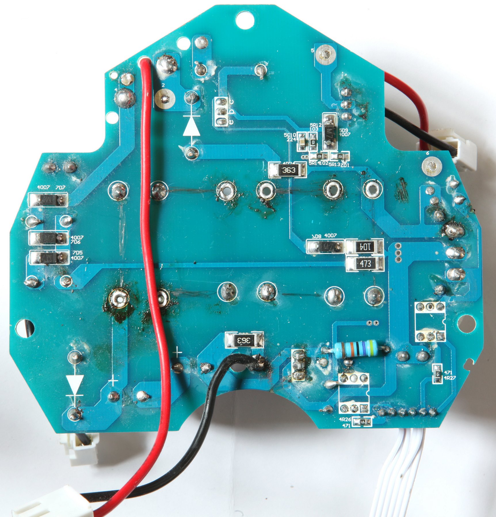

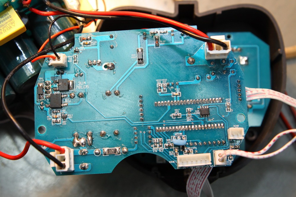

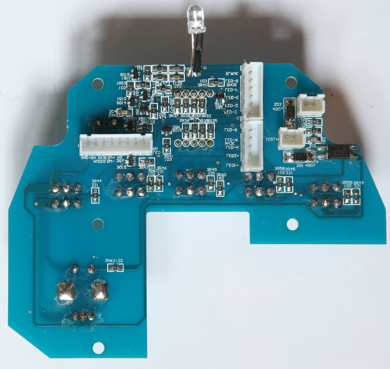

Некоторые стороны плат по несколько раз, чтобы лучше была видна маркировка.

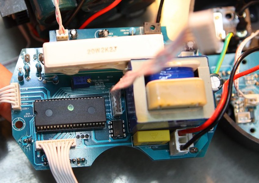

spedfaer писал(а):Проц Samsung U147 S3F8419XZZ-AQ99, память Atmel. Поиски в инете проца, результатов не дали, а без даташита понять, есть ли у него резет, не представляется возможным.
Потому что это не тот процессор, если хорошо присмотреться, то маркировка
не
S3F8419
a
S3F84I9
А вот и datasheet: http://www.datasheetarchive.com/dl/Data ... 527347.pdf
Re: Raylab Grant RA-600
Непрочитанное сообщение Impulsite » 24 сен 2015, 09:12
slavjan, благодарю за качественную работу и щедрую душу!

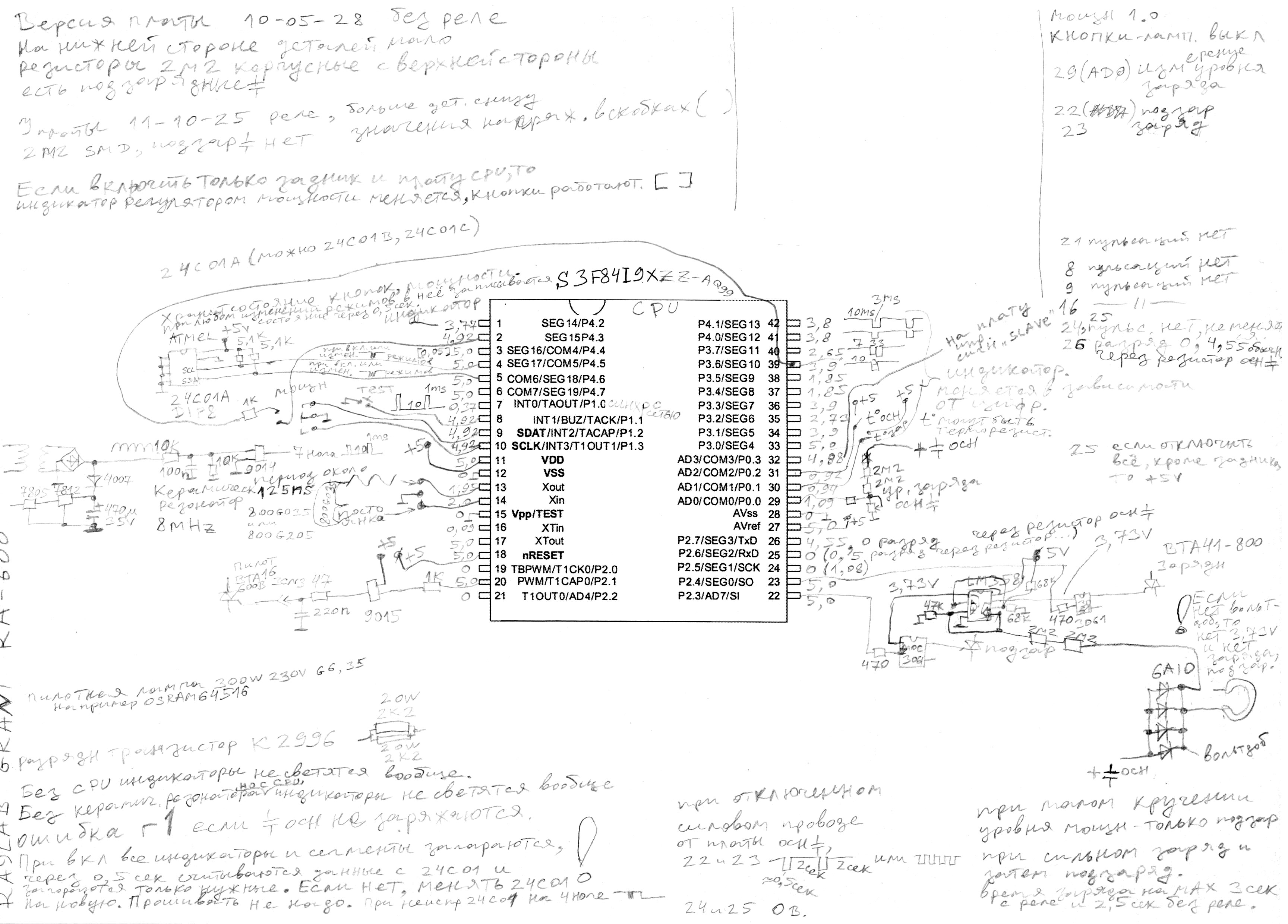

Непрочитанное сообщение Fedor » 28 ноя 2015, 20:52
Решение проблемы "Два раза пикает и загораются все кнопки и сегменты индикатора".
Около микроконтроллера стоит микросхема в корпусе DIP8 с маркировкой ATMLU810 01B. Это AT24C01B. В ней микроконтроллер хранит выбранные режимы, уровень мощности. При любом изменении режимов в неё записывается состояние примерно через 0.5 сек.
При включении микроконтроллер зажигает все кнопки и сегменты индикатора, примерно через 0.5 сек считывает с неё данные и переходит в рабочий режим. Если считать данные не удаётся, микроконтроллер просто виснет.
Лечение: Заменить AT24C01B. Прошивать не надо. Микроконтроллер считает с неё пустые данные и, при первом же изменении режима, запишет в неё то, что надо. Менять можно на 24C01A, 24C01B, 24C01C.
Прилагаю наспех сделанные каракули.
