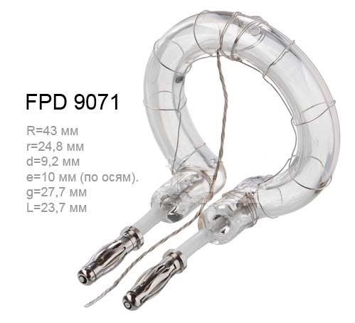

    Лампа из моноблока Falcon Eyes SS-300DG с маркировкой FPD9071, viewtopic.php?p=30090#p30090. У Falcon Eyes такая лампа называется RTS10-3525 (SS-300DG)
    Sergey_K71 писал(а):
    Маркировка: FPD9071.
    R=43 мм
    r=24,8 мм
    d=9,2 мм
    e=10 мм (по осям). 7,4 мм (между изоляцией электродов)
    g=27,7 мм
    L=23,7 мм

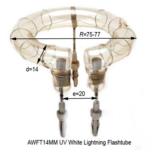

Непрочитанное сообщение Impulsite » 11 окт 2016, 12:56
Лампа AWFT14MMUV, имеет УФ-покрытие, корректирующее цветность лампы под 5600K, используется во вспышках Paul C. Buff™ DigiBee DB400 и DB800, AlienBees B400, B800 и B1600, White Lightning X-Series, Ultra Zap, Zap 1000 и Zap 2400.
Диаметр кольца наружный - 77 мм.
Диаметр кольца внутренний - 48-49 мм.
Диаметр трубки - 14 мм.
Расстояние между осями электродов - 20 мм.
