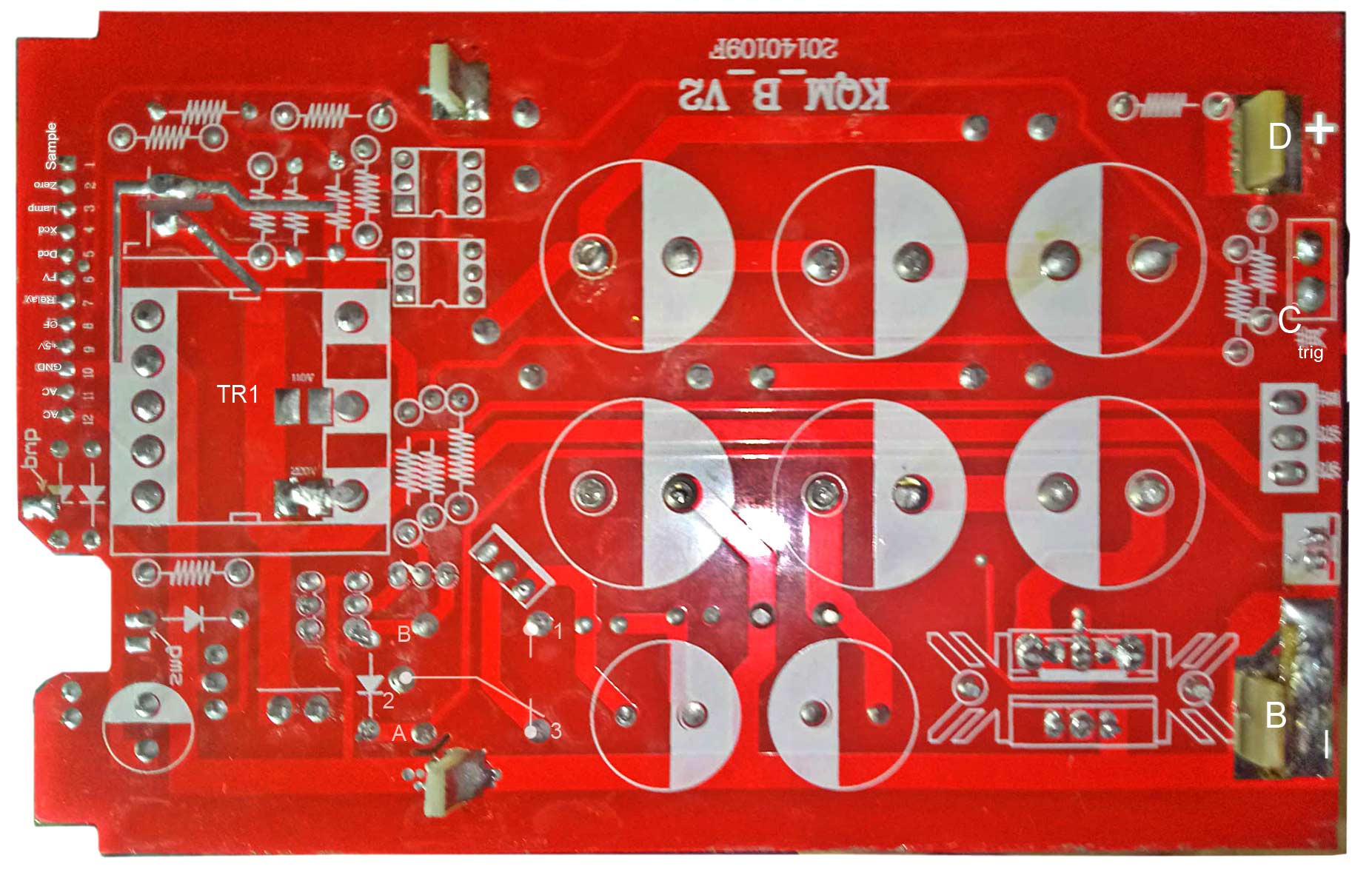

Силовая плата KQM_B_V2 из последних версий DE-300BW с обеих сторон в плане, склеено из фотографий от Вадим А.:

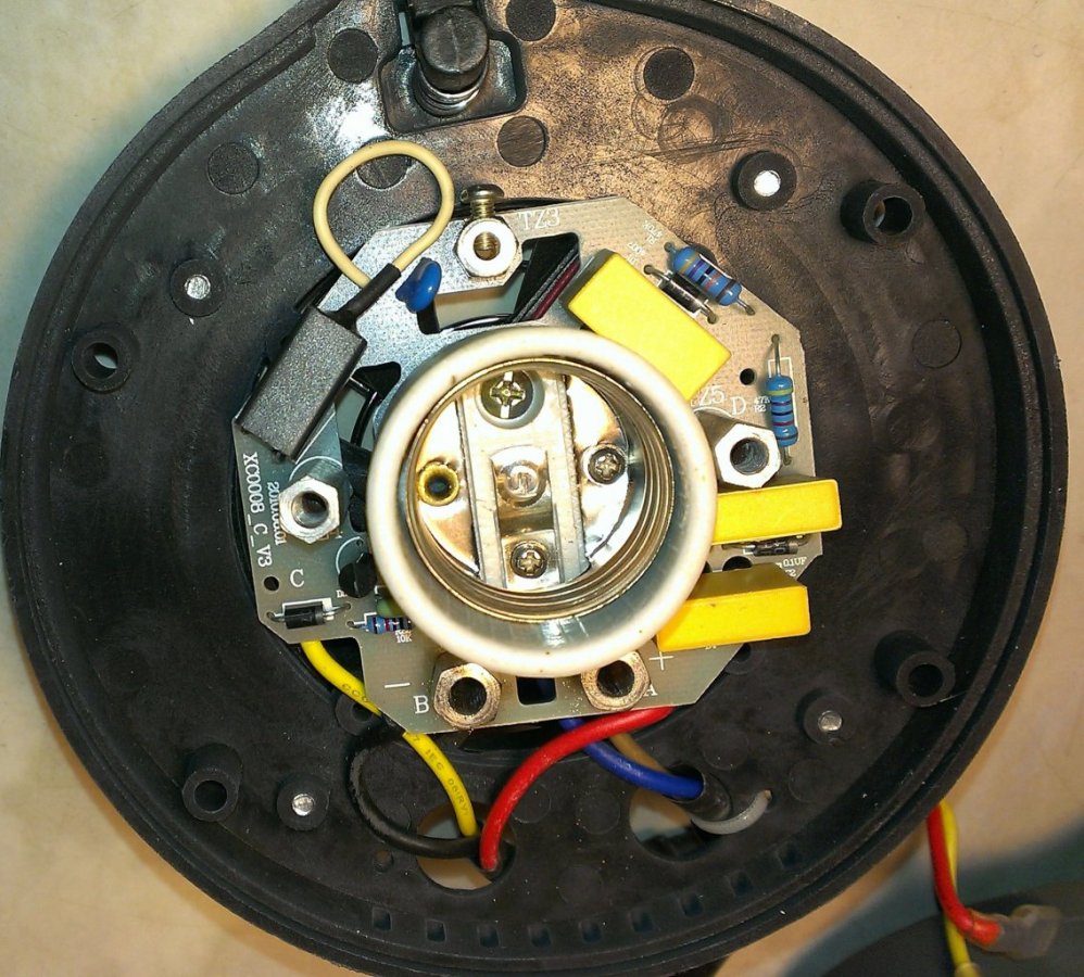

Плата лампы и конденсаторов с обеих сторон:

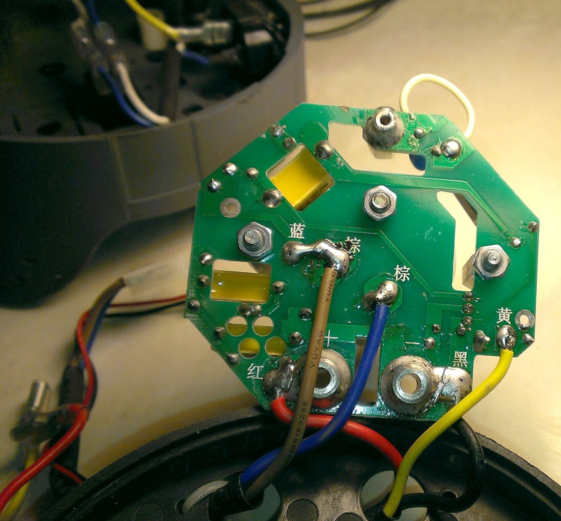

Выкладываю фото плат силовой и регулировочной. Повторюсь, силовая плата исправна, т.к. лампа вспыхивает. Есть вторая исправная лампа DE-600BW.(если что)
Новые фото прилагаю. Криво правда немного, т.к. на телефон.

Благодарю за хорошие фотографии.
