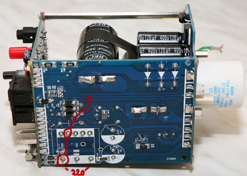

- Сообщения: 10
- Стаж 13 лет 3 месяца
Re: Raylab Axio RX-200
у меня плата вот такого плана. а красным я отметил то, что там идет соединение эти контактов ( с обратной стороны платы) и вот не могу понять как так... 220 соединено с выходом на 10.2v (или 10.8v я точно не помню)? вообщем вот что меня смутило. Да и у трансформатора оказались оторваны провода под корень, так же хотел узнать какой подобный можно использовать? в магазинах именно такого нет (1 выход 10.2V и 0.3A а 2 выход 10.8 и 0.8a)

- Сообщения: 10
- Стаж 13 лет 6 месяцев
Спасибо, фотографии хорошие. Похоже, что там такой трансформатор, с подключением к средней точке. Скорее всего от обмоток 4-5 питается схема синхронизатора и синхроконтактов, а от обмоток 6-7-8 остальная часть схемы, управление.
Если в точности такой найти не сможете, то можно подыскивать трансформатор с двумя раздельными выходными обмотками: одна на 9-12 Вольт и на ток 100-300 мА и другая 10-15 Вольт 0,8-1А. Такой трансформатор нужно будет подключать немного иначе.
Какие трансформаторы у Вас в наличии?
Завтра потребуется диодный мостик на 0,5-1 Ампер от 50 Вольт, какой найдете. Провода, чтобы можно было подпаять трансформатор вне вспышки для проверки.
Сразу подкупите резистор 220 Ом 0,5 Ватта для замены R19.
И хорошо бы, если бы Вы смогли отснять внутреннее обустройство вашей вспышки, дополнить имеющийся набор снимков.
И надо отыскать на плате те диоды, к которым идут выводы 6 и 8 "родного" трансформатора. Вы эти линии обозначили красным цветом. Точнее надо отыскать точку, где встречаются катоды этих диодов, их общую точку.
