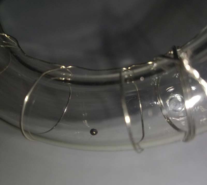

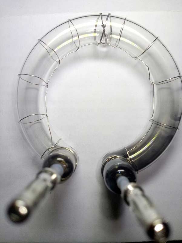

Сделайте, пожалуйста, фото, покажите, как выглядит "окалина" в области катода.
Возможен случай, когда лампа разгерметизирована. Но при этом обычно напыление геттера (по которому можно судить о герметичности лампы) становится белёсым.
Также интересно получить фото слабо светящегося разряда в лампе. Такой симптом означает, что основной конденсатор не может разрядиться на лампу из-за обрыва в цепи или из-за отсутствия на нем напряжения. И чтобы поставить диагноз, необходимо установить минимальную мощность вспышки, включить её, измерить напряжения:

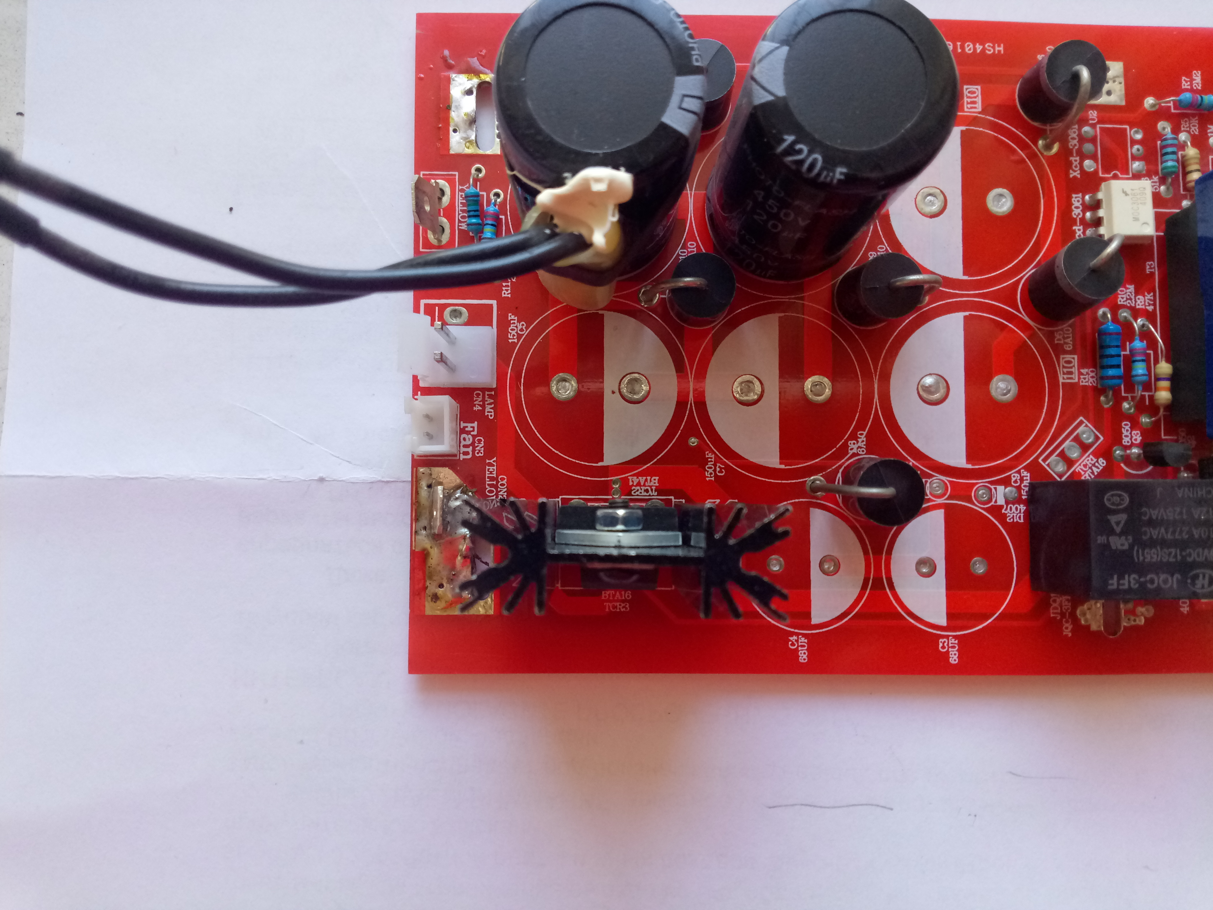

Мною были проведены нехитрые манипуляции в попытках локализовать проблему. А именно:
Со второй вспышки той же модели срабатывающей вполне штатно, были переставлены по очереди плата ламп и блок контроллера, а так же лампа.
Отсутствие результата недвусмысленно указало на то, что неисправен блок заряда конденсаторов.
Увы, причину так обнаружить и не удалось.
Хотя заметил одну странность. Сопротивление на резисторах R2, R3 на плате составляет около 9 МОм. Вместо заявленных 2 МОм. Выпаял: каждый ровно по 2 МОм. Поставил обратно - снова 9.
Так и не понял, баг это или фича)?
Разряд в лампе заснять не удалось, увы. Больше не наблюдался после разбора.
Фото лампы приложу отдельно, через форум почему то не выкладывается, хочу заметить что на рабочей модели она вполне исправно вспыхивает.

В лампе болтается "дробинка" оставившая неплохой след изнутри. Работе вроде не мешает.
В гугл диске выложил: https://drive.google.com/folderview?id= ... BwfXUZSzoE.

Лампа выглядит, конечно, не очень здорово. Но работает на исправной вспышке, как вы сообщали ранее.

И, поскольку вы подставляли исправные платы в неисправную вспышку, и утверждаете, что диоды D6, D7, D8, симистор TCR4 BTA41-600 - исправны, то остается проверить, как меняется напряжение на точке FV - на разъеме CN1-12P силовой платы при изменении от 1/16 до 1/1. Заполнить табличку, сравнить с исправной вспышкой. Это покажет исправен ли переменный резистор W1, исправен ли делитель напряжения с точкой FV на выходе, и как реагирует микропроцессор U1-3 на изменение установок регулятора яркости W1.
Износ переменного резистора - явление не частое, но встречалось.
И последнее, что может влиять на заряд, о чем пока не упоминалось, это состояние зарядных конденсаторов C8, C9.

По лампе. Видно обожжённое стекло и дымчатое распыление металла катода внутри колбы. Так выглядят лампы, которые работают с большим перегрузом по мощности. Лампа HPD9021 рассчитана до 600 Дж. Предполагаю, что неисправность вспышки привела к тому, что конденсаторы зарядились до 600...620 вольт. Это в вашей DE-300BW примерно 900 Дж. Перегруз в 1,5 раза.
И отсюда возникает предположение, что высоким напряжением могли быть повреждены и основные конденсаторы.

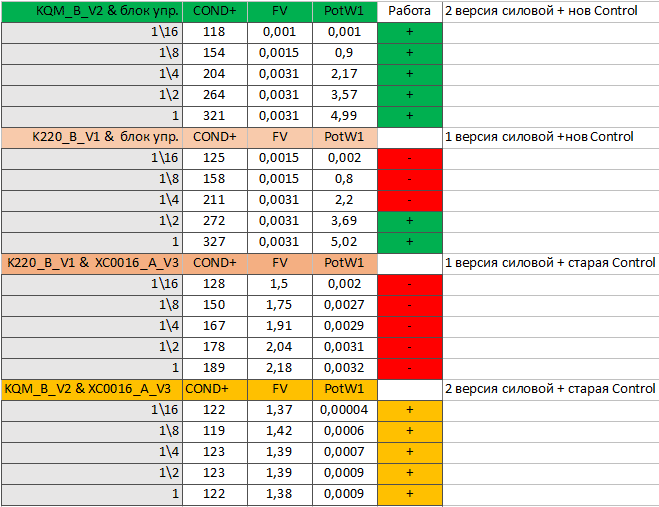

Произвел замеры по табличке и сразу обнаружил несколько моментов которые что-то определенное скажут только специалисту.

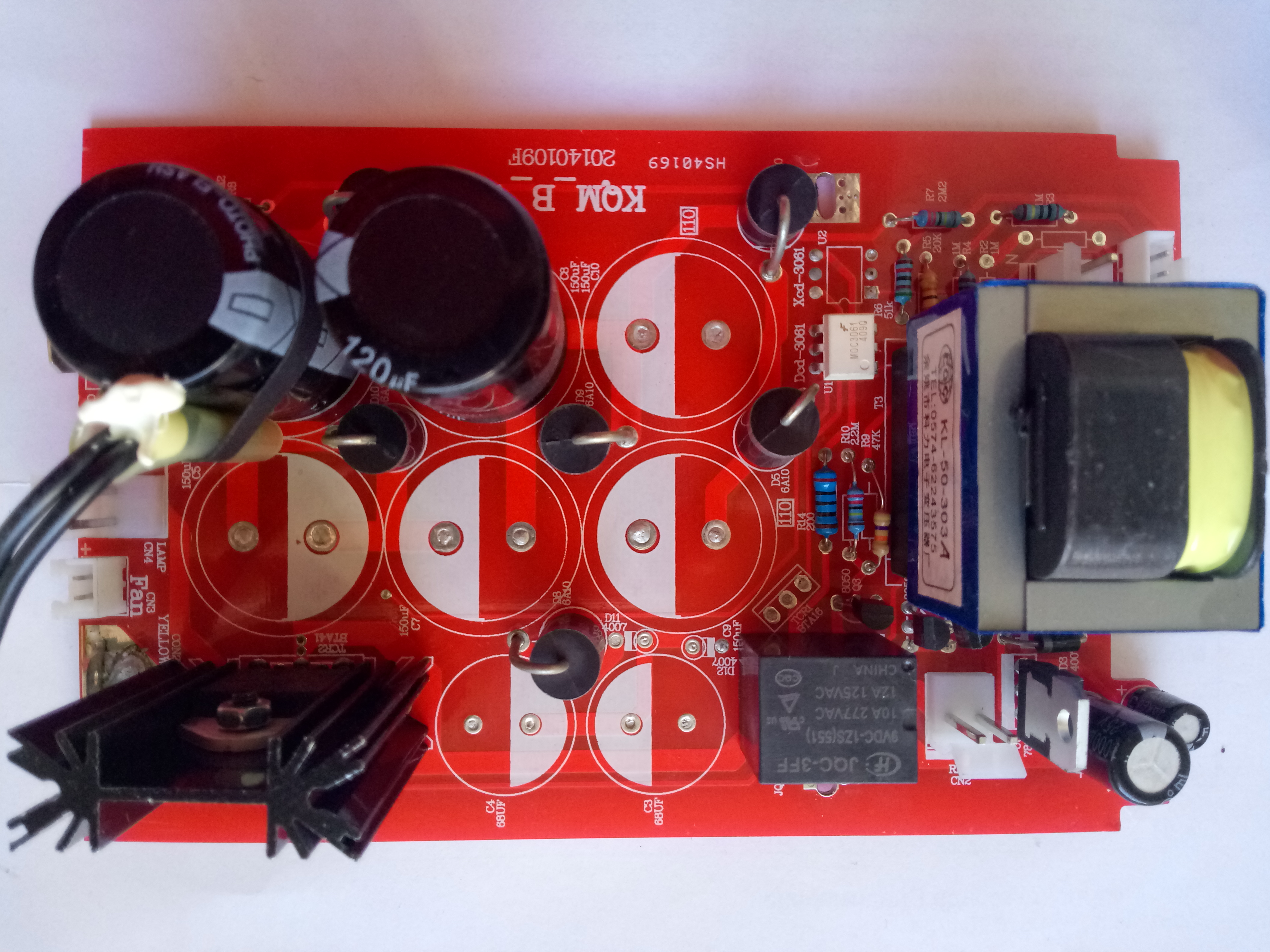

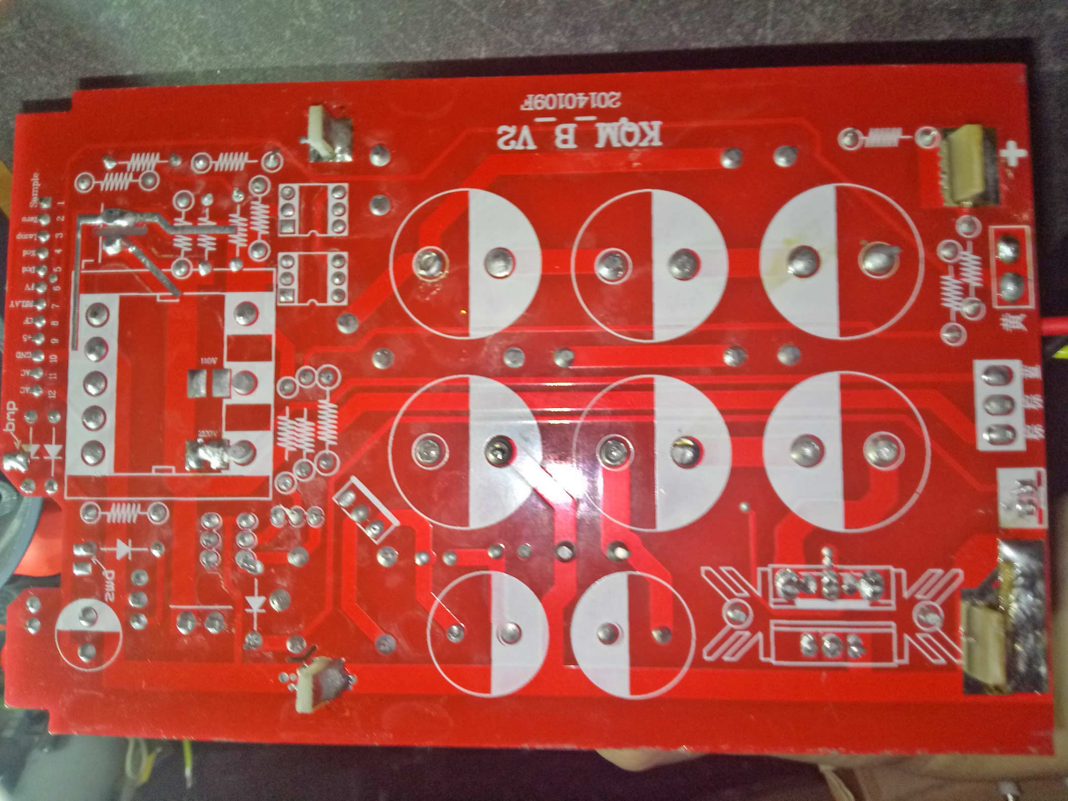

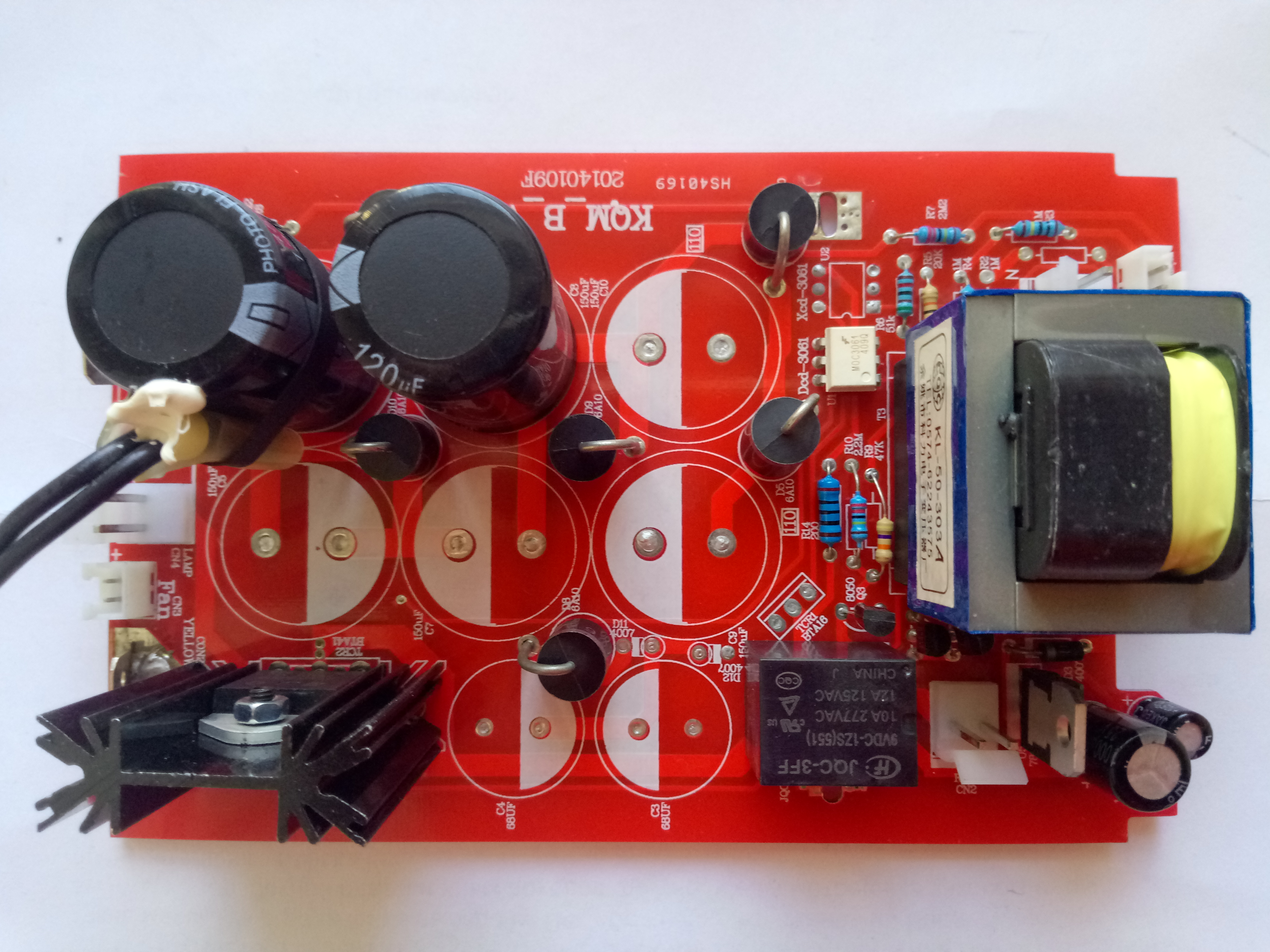

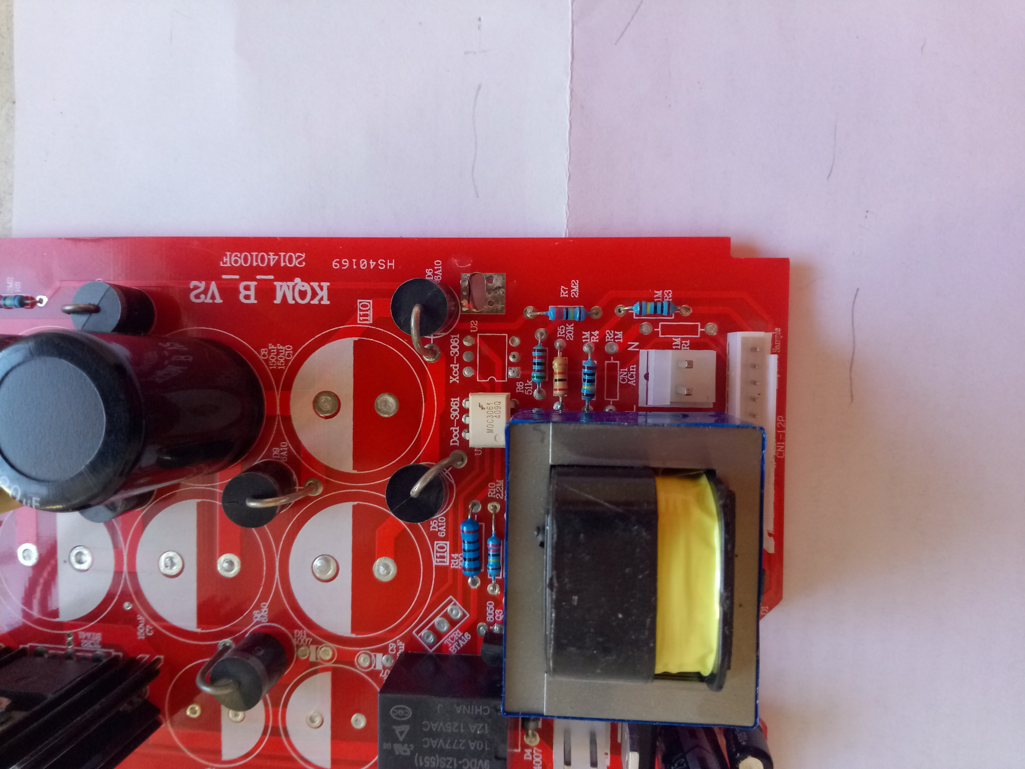

1. Силовые платы у вспышек оказались разными. (стало известно при полном вскрытии рабочей)

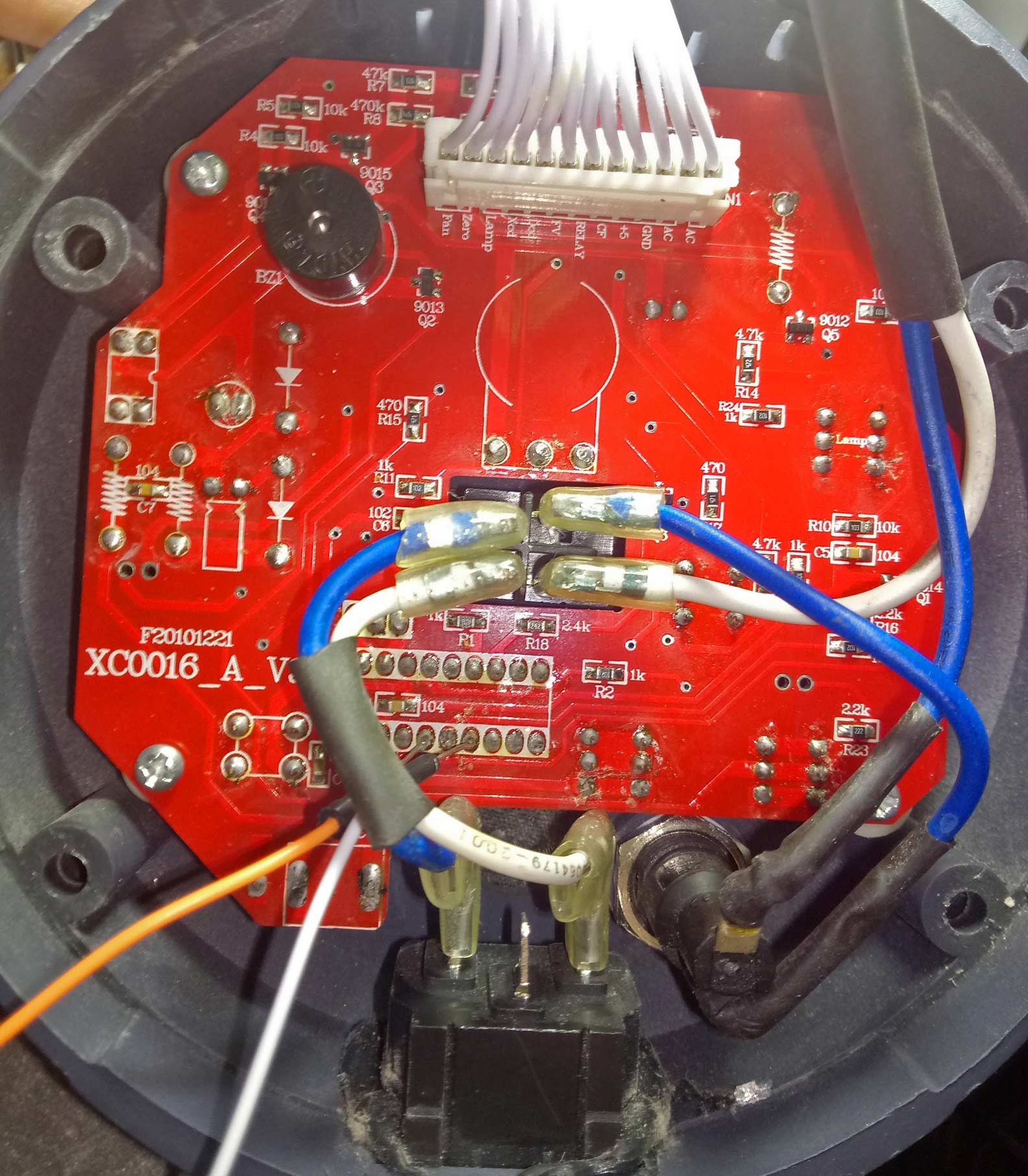

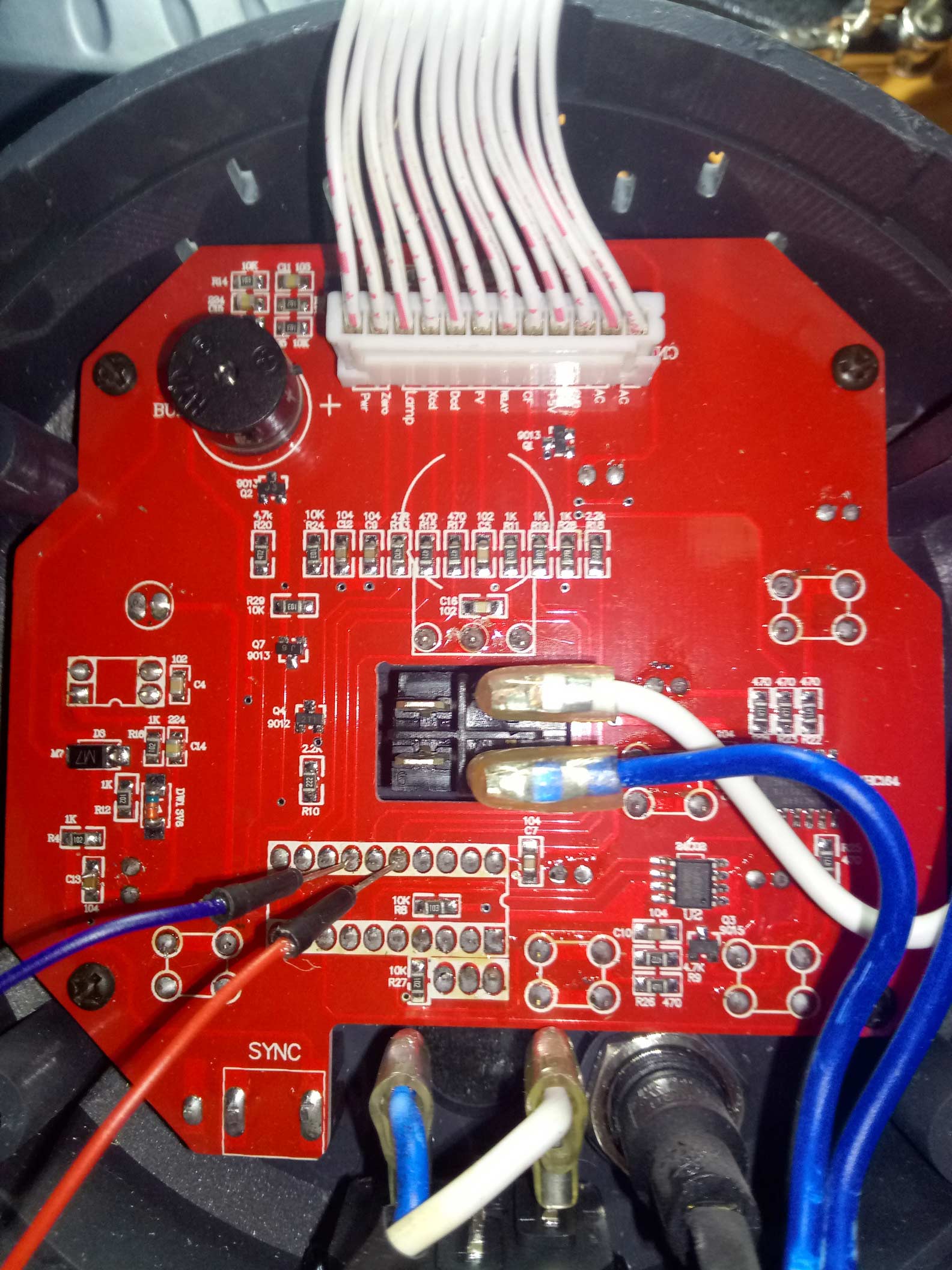

2. Блоки управления у вспышек тоже разные! (по началу не обратил внимания на небольшие различия на плате управления)
3. На рабочей силовой плате с родным блоком управления вспышка срабатывает на любых настройках в 1/16 мощности. Это стало сюрпризом.
Подробные измерения в табличке ексел,
изначальная комплектация была такова:
Рабочая (казалось бы) KQM_B_V2 & XC0016_A_V3 как оказалось работала исключительно на 1\16 на всех режимах.
И не рабочая с силовой K220_B_V1 & блок управления(в табличке просто блок упр.)
Еще хочу отметить, что производя замеры, подпаивал проводки к отмеченным вами контактам на XCOO16, на безымянном же блоке МК стоит к верх ногами, поэтому подпаялся симметрично, однако, показания прибора говорят, что точки FV и PotW1 расположены на нем наоборот. Внес в табличку как есть.
Измерения в таблице: https://impulsite.ru/ctlg/falcon/debw/voltage.zip

Рабочая (казалось бы) KQM_B_V2 и XC0016_A_V3, как оказалось, работала исключительно на 1/16 на всех режимах.
Потому что проблема кроется в неисправной плате управления XC0016_A_V3, а именно: или в резисторе W1 или в микроконтроллере U1-3. И из ваших измерений можно сделать вывод, что K220_B_V1 - в целом исправна, но, вероятно, есть проблема с вольтодобавкой, на это указывает срабатывание только на уровнях 1/2 и 1/1.
Для меня это хороший пример того, что нужно начинать с измерения напряжений в контрольных точках, а не с гадания, что и почему, а :)
Очень полезна табличка напряжений. Если не затруднит, проведите на новой версии платы управления замер напряжений на FV или на выводе 15 МК U1-3 от 1/16 до 1/1 уровней мощности.

В новой плате управления замер на Pot W1 показывает правильную работу переменного резистора. Напряжение на выводе 2 возрастает линейно.
А вот линия FV и точка на контроллере неверно идентифицированы. Посмотрите, по моему, на новой плате проводник FV приходит на вывод № 15 микроконтроллера.
На старой плате управления XC0016_A_V3 или неисправен переменный резистор W1 или повреждён (с коротким замыканием) вход 14 МК U1-3.
Можно проверить исправность резистора W1, если
  1. временно перерезать дорожку на участке от вывода 2 W1 до вывода 14 МК на лицевой стороне платы (там, где МК). https://impulsite.ru/ctlg/falcon/debw/c ... _sidea.jpg
  2. Пропаять выводы переменного резистора W1.
  3. Включить вспышку, контролируя напряжение на COND+. Не допускать роста более 360 В. Изображение
  4. Убедиться, что на 1 выводе W1 присутствует напряжение +5 В относительно GND.
  5. Вывод 3 W1 должен быть соединен с GND. https://impulsite.ru/ctlg/falcon/debw/c ... _sideb.jpg
  6. Снова измерить напряжения на среднем выводе при повороте маховичка регулировки яркости от 1/16 до 1/1. На исправном резисторе W1 должно наблюдаться изменение напряжения от 0 до 5 вольт.
  7. Если W1 исправен, то следует прозвонить вход 14 МК U1-3 на наличие КЗ относительно земли, GND.
PS: ваши платы похожи на те, которые показал alchemistt для DE-900BW.
Плата управления KM_A_V2: viewtopic.php?p=24093#p24093

Вадим, вы можете сделать комплект снимков новой версии силовой платы KQM_B_V2 ?

Вы совершенно правы! Обратив внимание на резистор я заметил что вывод 3 фактически висит в воздухе, просто прикасаясь к ножке!
Отпаяв его полностью и замерив сопротивление обнаружил в некоторых позициях МегаОмные сопротивления. Разобрав же его на дорожке нашел что то похожее на масло. Протер, собрал, ага получился нормальный 20-и КилоОмник!
Установил на место и при тестовом прогоне вспышка срабатывает во всех положениях, но есть одно но)
Во всех положениях резистора на основных конденсаторах напряжение ~240в. Тут я вспомнил что первой найденной неисправностью были пробитые диоды D1 и D2 на силовой плате. Считаю что пострадал таки МК :(
Вопрос есть ли возможность заказать замену где бы то ни было?
Замеры под нагрузкой конечно еще не проводил но опасаюсь худшего ибо резистор вполне адекватен по сопротивлению.
По поводу фото.
Если мой паяльничек в 35w справится с распайкой силовых дорожек, то сделаю! Это меньшее, чем я могу отблагодарить вас за помощь!

По-моему, то, что напряжение ранее держалось на уровне 120 В, а теперь 240 В - это может говорить об исправности контроллера. Он управляет симистором.
Попробуйте все же убедиться, что пропайка помогла, что напряжение на выводе 2 W1 линейно регулируется от 0 до 5 В.
Резистор W1 всё же неисправен. Думаю, такой резистор надо заменить. Раньше или позже эти обрывы помешают работе вспышки.
И на исправной вспышке обязательно надо замерить напряжения на FV, вывод 15 микроконтроллера, на уровнях от 1/16 до 1/1.

Замена резистора не помогла. Напряжение проверил на 2 выходе, изменяется в пределах 5в. А вот изменения напряжения на конденсаторах нет.
Вы меня изрядно озадачили, подкорректировав фото платы с припаянными проводками. Долго ломал голову, глядя на свою пайку и на фото: "как так то?!" :)
Плата одна и та же, а припаяно на фото в другом месте :)
Скиньте что ли почту в лс, я отправлю фото платы V2.
Добавлено модератором: фото силовой платы KQM_B_V2 от Вадима_А

Плата управления KM_A_V2, наблюдается в DE-900BW и в новых версиях DE-300BW. Схема пока отсутствует:
Силовая плата KQM_B_V2 из последних версий DE-300BW с обеих сторон в плане, склеено из фотографий от Вадим А.:

Видимо замена резистора все же оказалась решающим фактором.
При тесте с новым резистором я разочаровался в результате обнаружив отсутствие вспышки на низких уровнях и не провел должного комплекса измерений. Меня немного извиняет тот факт что в следствии этого я решил с максимально возможным вниманием еще раз осмотреть все элементы и нашел деффект.
Замеры напряжения на плате с перерезанием дорожки проводил еще со старым резистором, новый же проверил мультиметром на исправность и просто инсталировав перешел к тесту работоспособности всей схемы.
