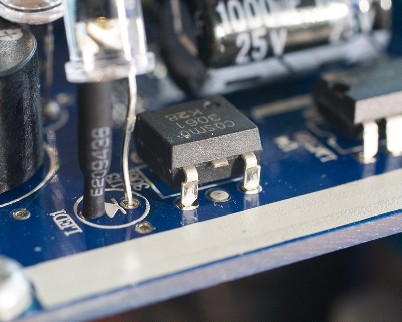

В общем, у меня дошли руки до вспышки.
Протестировал работу TCR1, путем замыкания контактов 4,6 у U3. Работает, заряд конденсаторов начинается. Прикольно, когда вместо предохранителя лампа накаливания стоит. Она не дает достичь нужной скорости зарядки, и контроллер ее (зарядку) отрубает. Потом чувствует, что зарядки нет и опять ее врубает. Такой циклический заряд.
Потом подавал +5 вольт на контакт 1 U3 и замыкал на землю контакт 2. Ничего не происходило.
Заменил U3 на новую. Все заработало!
В общем - я счастлив
В итоге. Заменено реле J1, R19 на "дискретный", TCR1, U3, RW1 (поскольку он практически развалился и крутился по кругу без стопоров, у нового - ось тоньше и длиннее, на нем штатная ручка даже с переходником плохо держится).
Спасибо всем, кто помогал разбираться с проблемой - особенно - impulsite

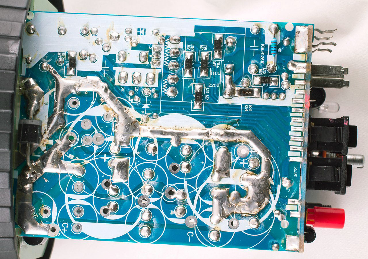

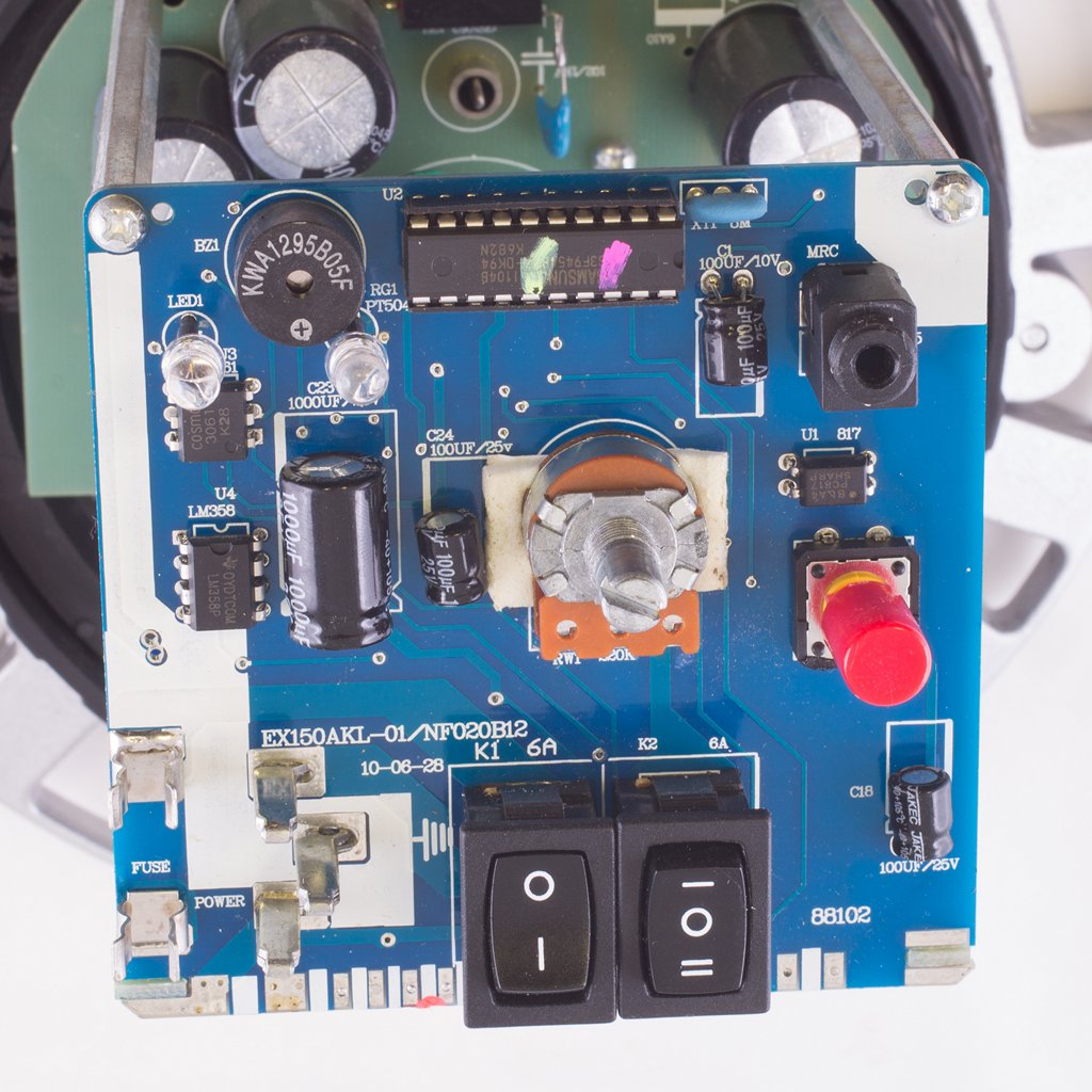

Всем привет!
Помогите советом:
Axio RX-100. Включаю в розетку, зеленый диод загорается, реле щелкнуло - все хорошо.
Но при вспышке начинает стробить в течение одной секунды, после чего выбивает предохранитель.
Я совсем новичок, но базовые знания есть. Что стоит проверить?
Напряжение проверить не могу (мультиметр до 250 В).
Или может кто-нибудь готов взяться за денежной вознаграждение (Москва, юго-восток. Но готов подъехать куда потребуется)?
skype: irvine_ru
Фото прилагаю.

Добрый день, irvine!
В моем случае причиной стробирования вспышки был непропай и, соответственно, дребезг у "катода" или "эммитера" фотоловушки. Через эту ножку "соединяются" "земли" двух сторон монтажной платы. Пока я это нашел, спалил 2 силовых симистора, оптопару U1, взорвал один из фотоконденсаторов.
Проверьте надежность контакта с обеих сторон пайки вот этого элемента: http://impulsite.ru/viewtopic.php?p=19019#p19019

Здравствуйте, irvine!
Кроме сказанного, я бы предложил осмотреть особенно внимательно дорожки возле паечных переходов между платами на наличие трещин. И, традиционно, если вспышка активно работала больше года, - заменить реле аналогичным. Что за мультиметр у вас такой, с укороченной шкалой? Попробуйте установить регулятором мощность на минимум и сообщите, какое напряжение между точками MC(-) и MC(+) и какое напряжение на выводах лампы после включения.

sesh, землю с двух сторон "прозвонил". Если я правильно понял суть задачи: один щуп воткнул в землю с одной стороны в районе фотоловушки, а другой с противоположной - получил нулевое сопротивление.
impulsite, напряжение на выводах лампы 413 В. Дорожки на стыках плат подозрений не вызвали. А реле участвует в момент вспышки или лишь при включении/выключения питания? К сожалению, заменить его нет ни опыта ни материалов. По первый взгляд не срабатывает тригер выключения лампы, т.е. при вспышке цикл не завершается а повторяется снова и снова до перегорания предохранителя. Записал видео: https://www.dropbox.com/s/ijpqle6158eqk ... 1.mp4?dl=0 (*.mp4 к посту не крепится)
Напряжение MC(-) и MC(+) 257 В.
Я бы все-таки отдал кому-нибудь эту лампу на ремонт за деньги, не хотелось бы на ней учиться и рисковать - она нужна для работы.
p.s. Мультиметр из Obi такой https://c-a.d-cd.net/14543u-960.jpg
