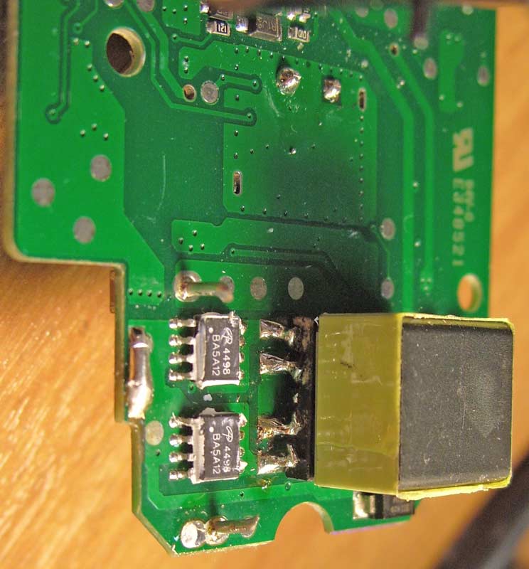

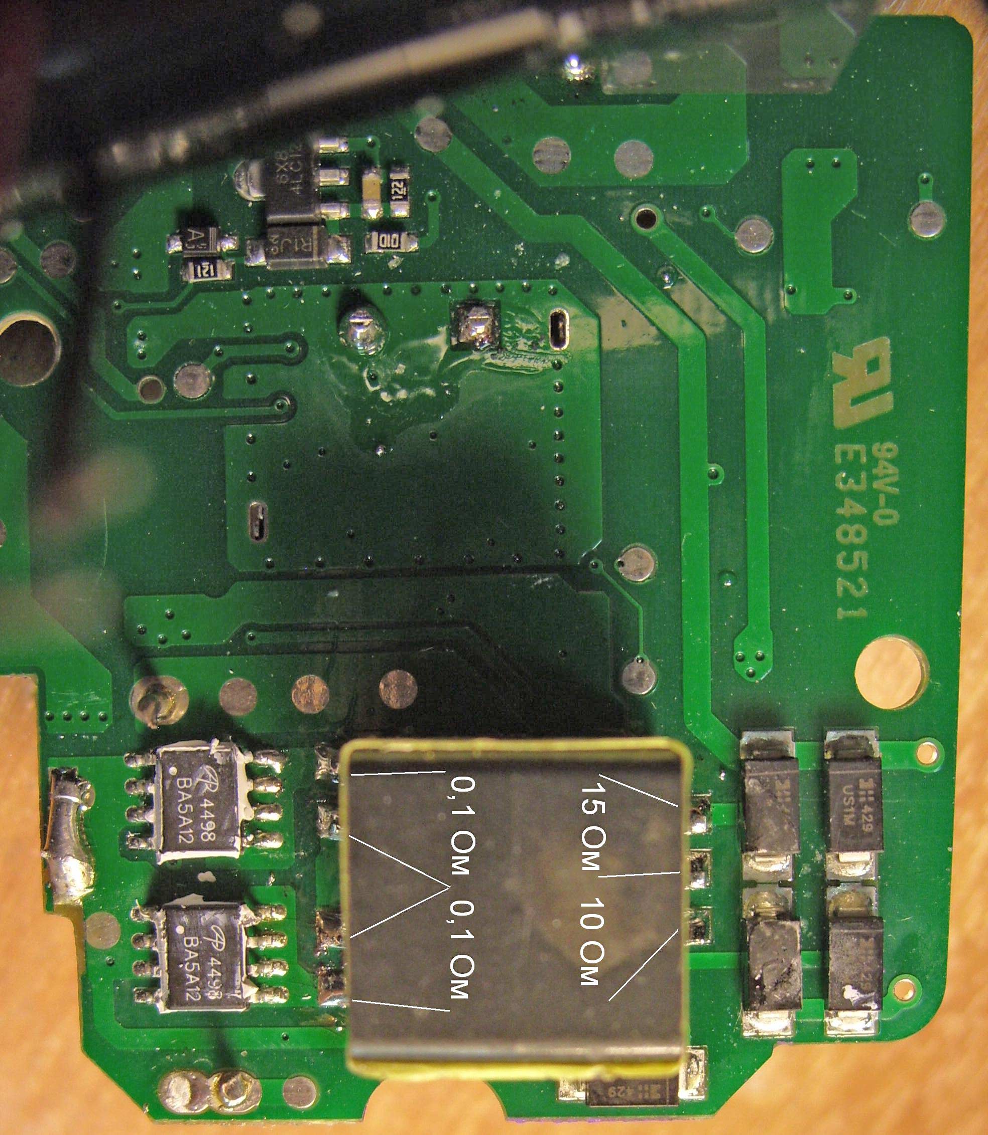

impulsite писал(а):И хорошо бы, если Вы разрисовали обвязку U102 U105. Пора бы схему уже начать восстанавливать. Начнём? А то не понятно, куда подсоединены дорожки, уходящие под драйвер.
Фото платы со снятыми U102 и U105

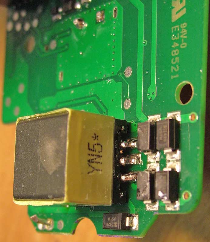

impulsite писал(а):Hrenly, а сможете прозвонить выводы трансформатора, чтобы можно было восстановить распайку его обмоток?
Прозвонил:
Re: Yongnuo YN500EX
Непрочитанное сообщение Impulsite » 22 дек 2015, 11:24
Как Вы радикально, круто! Я думал, что можно прозвонкой дорожки определить, не снимая детали. Спасибо!
И раз такое дело, то покажите, что там под экраном, пониже фотоприёмника?
Нет ли КЗ в затворе Q105, нижнего транзистора на снимке транс1.jpg?

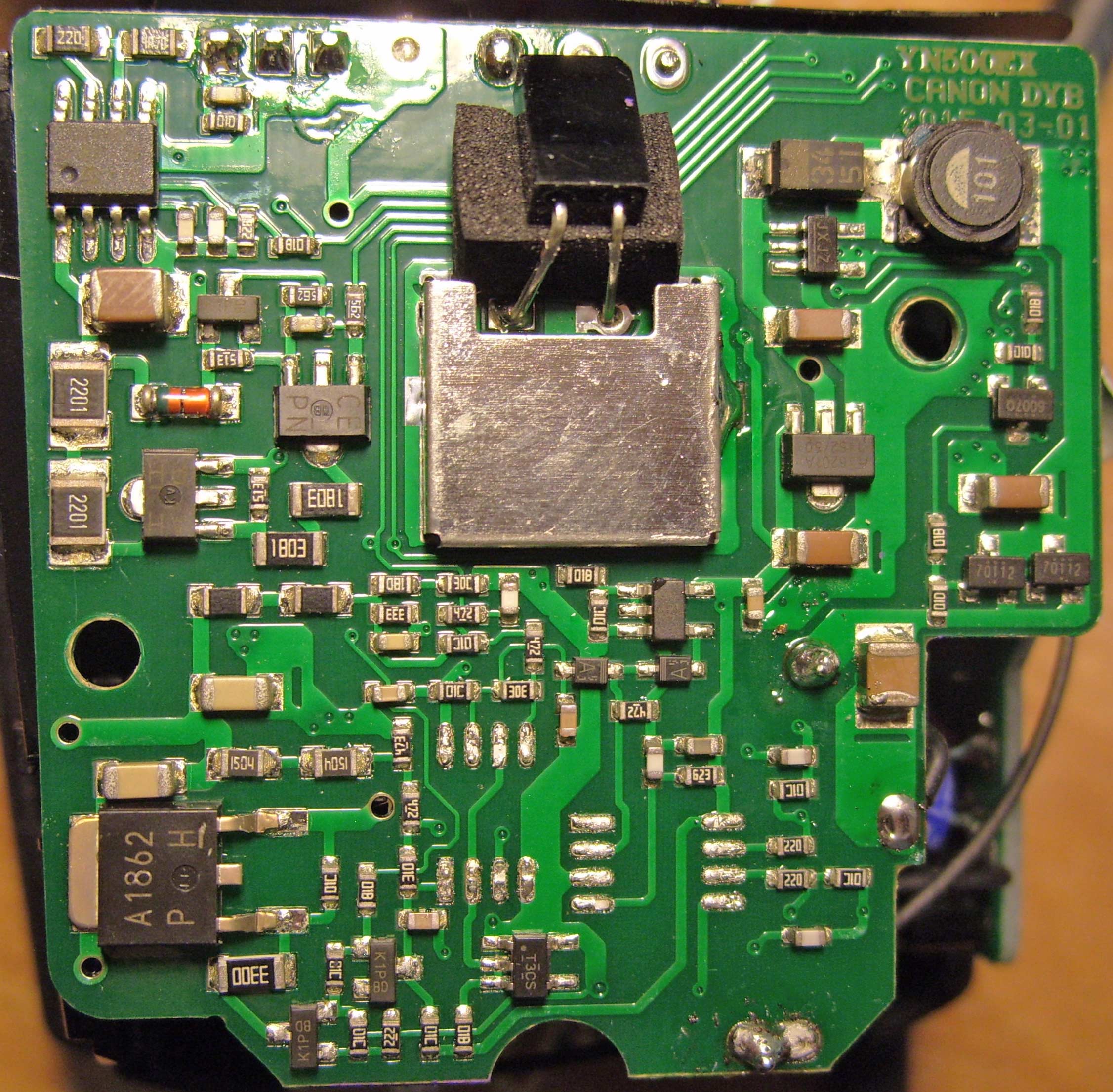

impulsite писал(а):И раз такое дело, то покажите, что там под экраном, пониже фотоприёмника?
Без проблем, правда U102 и U105 я уже вернул на место:

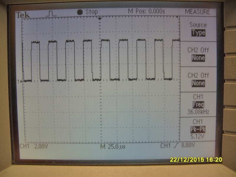

Проверил OUT A и OUT B - оба работают как положено по схеме - на выходе периодически появляется меандр.
Помог прогрев феном? (демонтаж-монтаж U102 и U105)
Вспомнил про режим HOLD у осциллографа и сделал нормальный скриншот :-)
Собираем вспышку, начинаем тест.

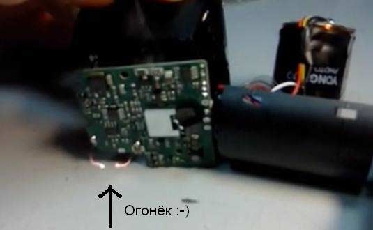

Неожиданная засада: не могу собрать корпус накопительного конденсатора, пучок проводов так и норовит попасть между половинками корпуса.
И ещё эта мерзкая слизь, которой измазана вся вспышка.
p.s. В четыре руки еле собрали. Все перепачкались слизью :-)

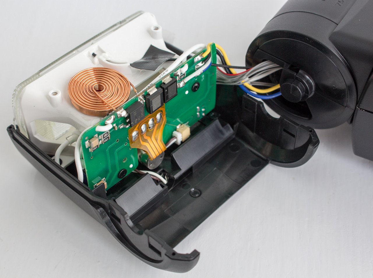

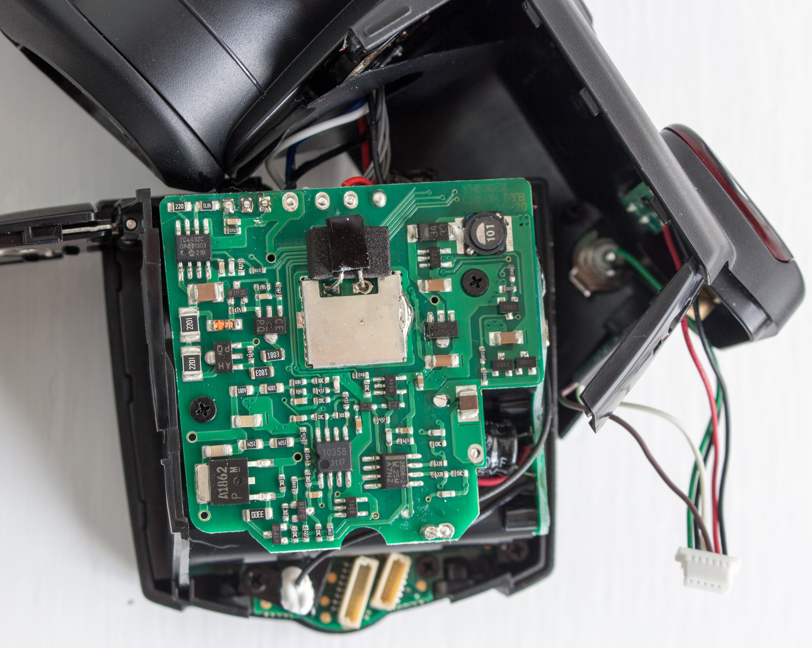

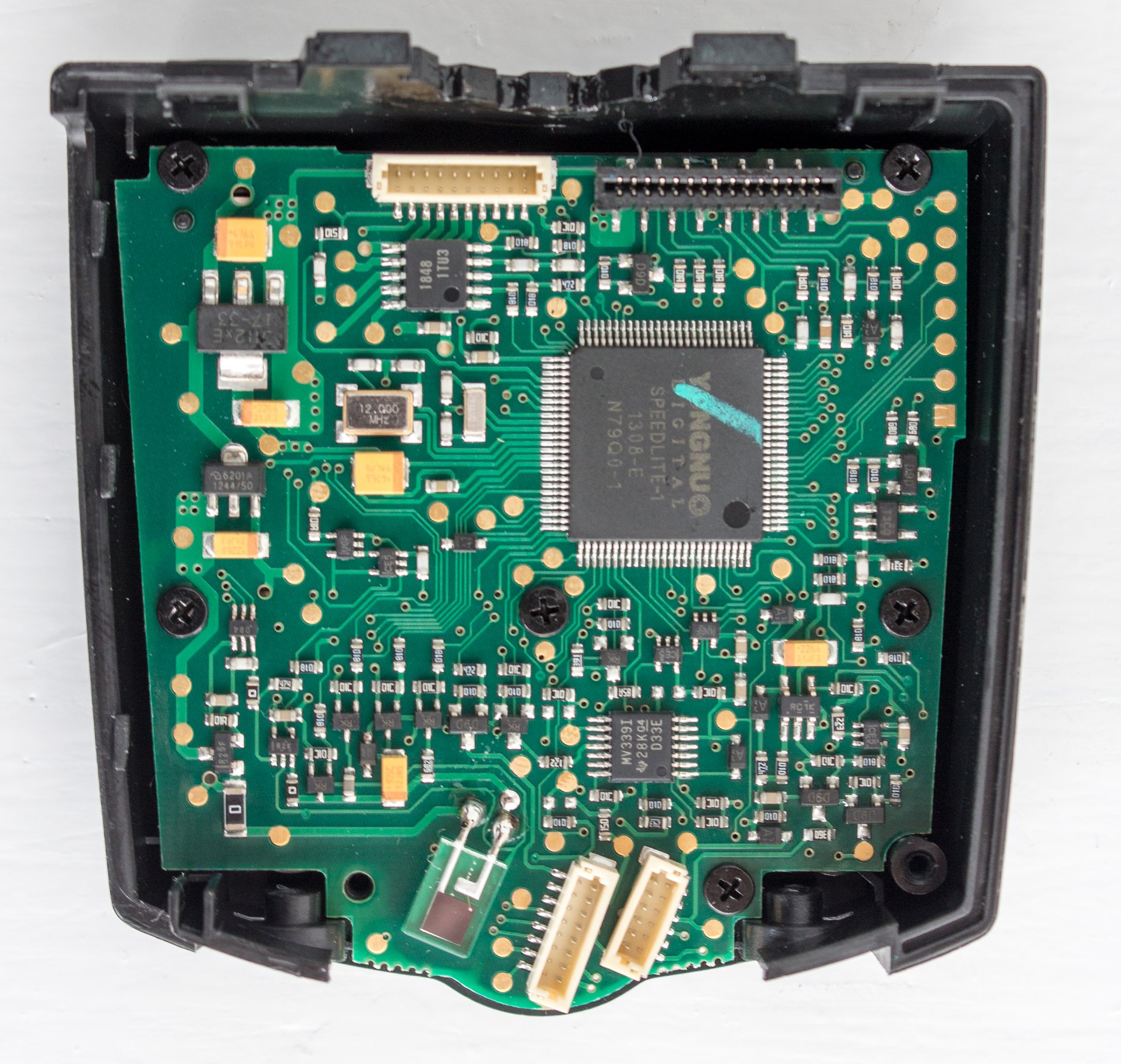

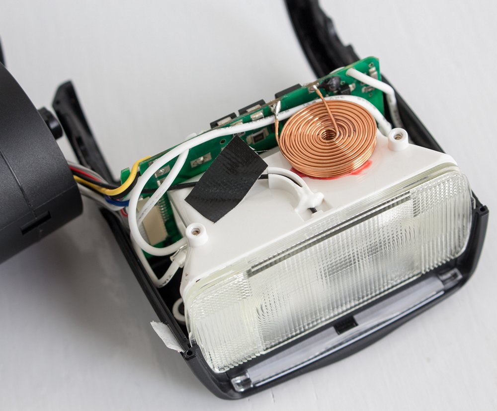

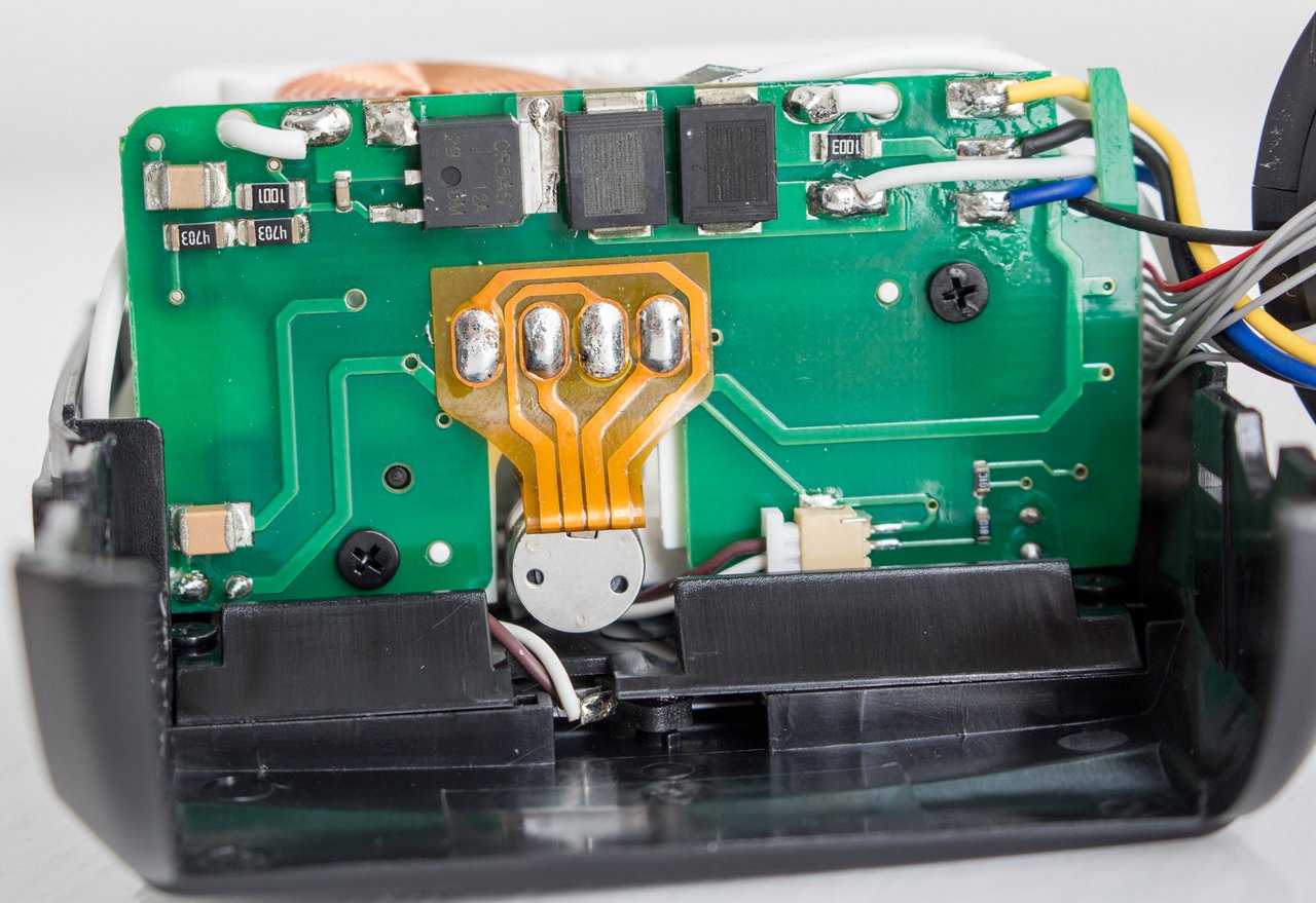

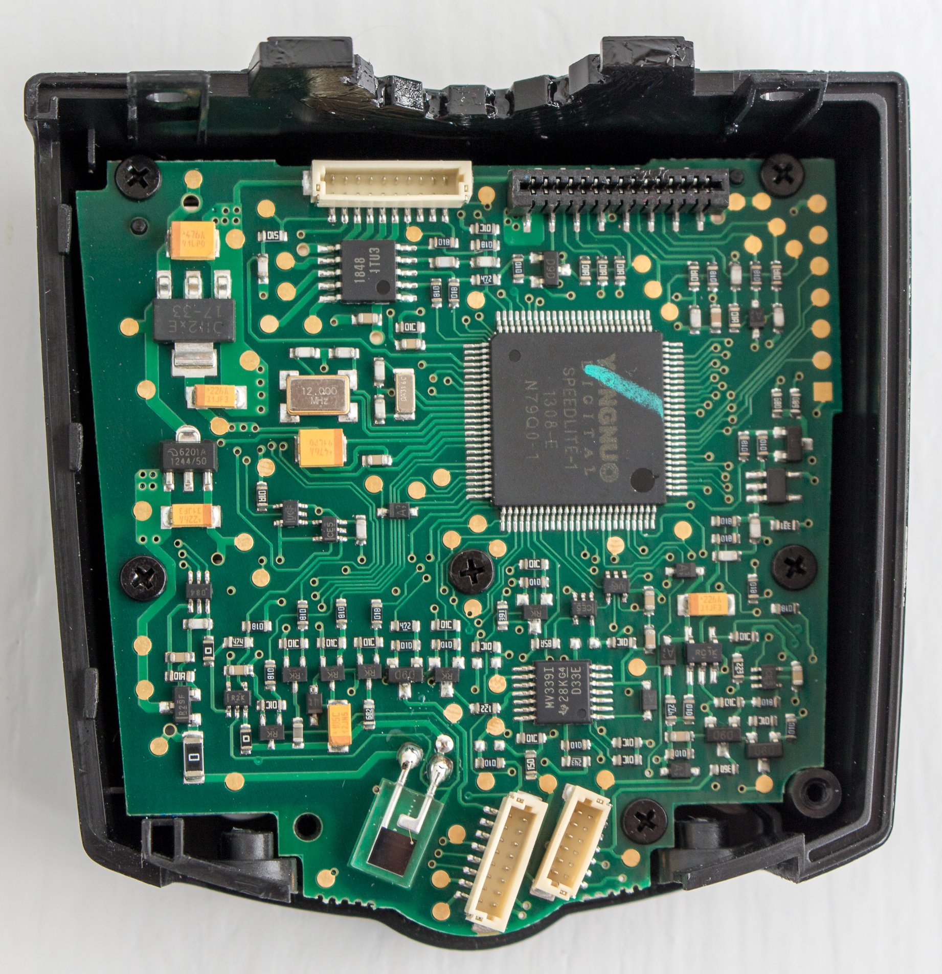

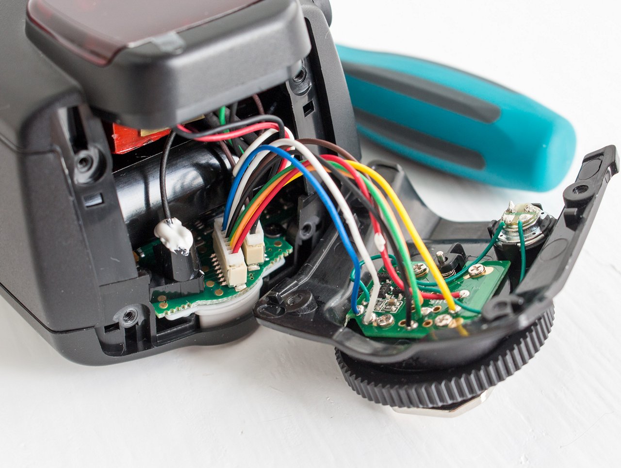

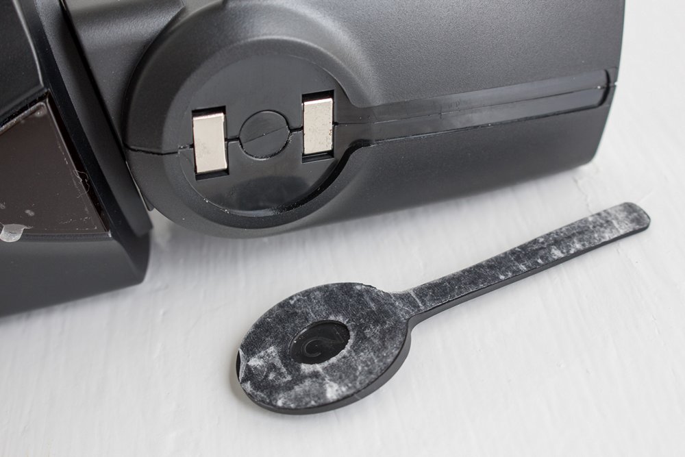

Немного фото, оставшиеся после разборки моего экземпляра.
Когда фотографировал ничего особого не планировал, да и снято с рук на 1/20, но может пригодится для общего архива. :)
Re: Yongnuo YN500EX
Непрочитанное сообщение Impulsite » 23 июн 2016, 11:37
Спасибо! А по какой причине потребовалось открывать вспышку?
