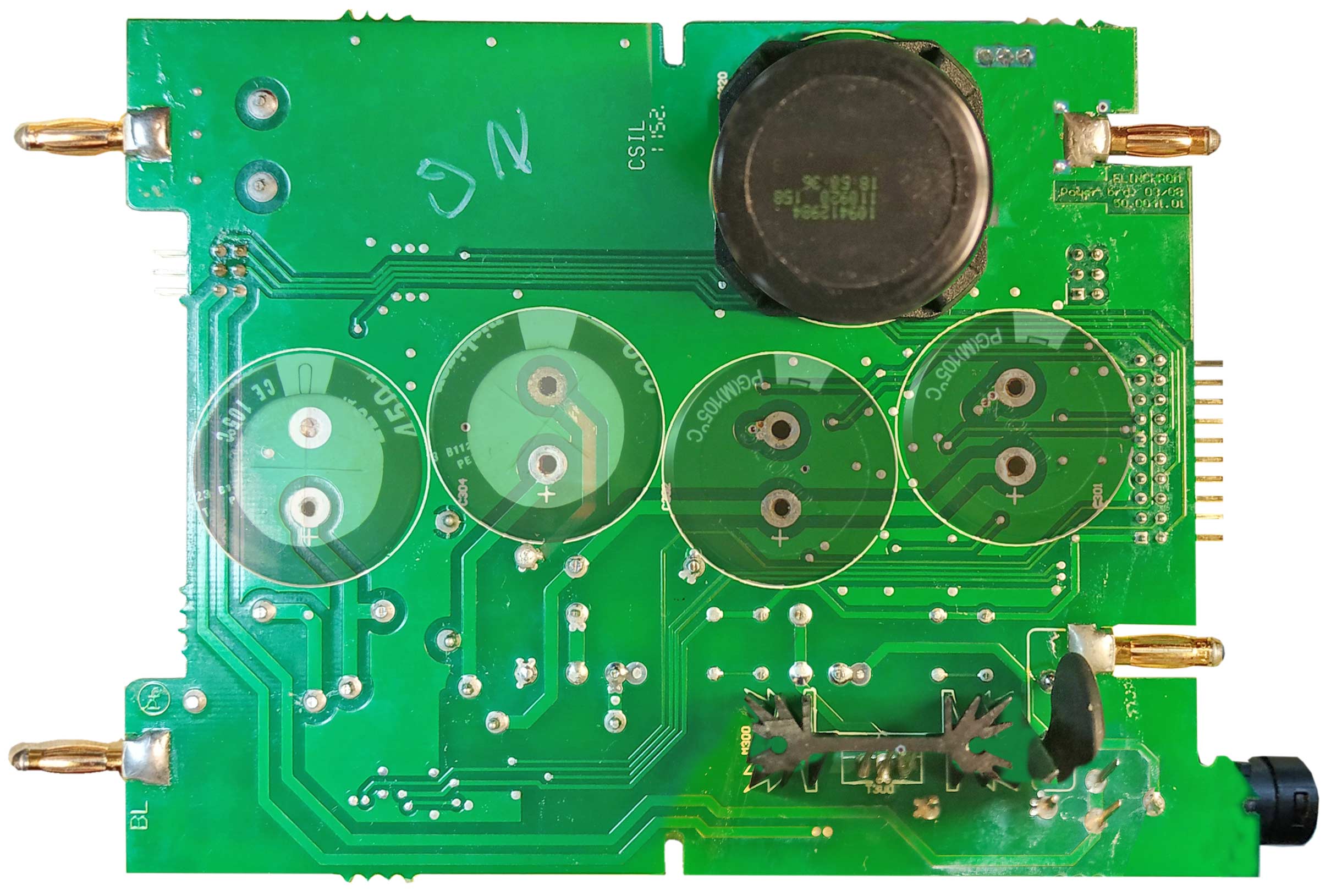

400, плата лампы и основных конденсаторов, фото SauliusFoto:
SauliusFoto писал(а):Кстати, тут выпаяны конденсаторы и Р600 диоды.

impulsite писал(а):400, плата лампы и основных конденсаторов

olegfdel писал(а):
23 ноя 2019, 04:36
Вскрытие показало, что снесло крышу двум 220мкф 450в.
Тогда, наверное, можно будет сфотографировать сторону https://impulsite.ru/ctlg/elinchrom/bx5 ... -sideb.jpg без конденсаторов, чтобы увидеть все дорожки на плате.
Сообщения: 47
Стаж 8 лет 9 месяцев
Re: Elinchrom BX 250 Ri, BX 500 Ri
Непрочитанное сообщение olegfdel » 23 ноя 2019, 12:34
Долг платежем красен, обязательно!
Тем более, что превентивно нужно менять
Конды, те что пониже 32mm. Во только нужно искать.
