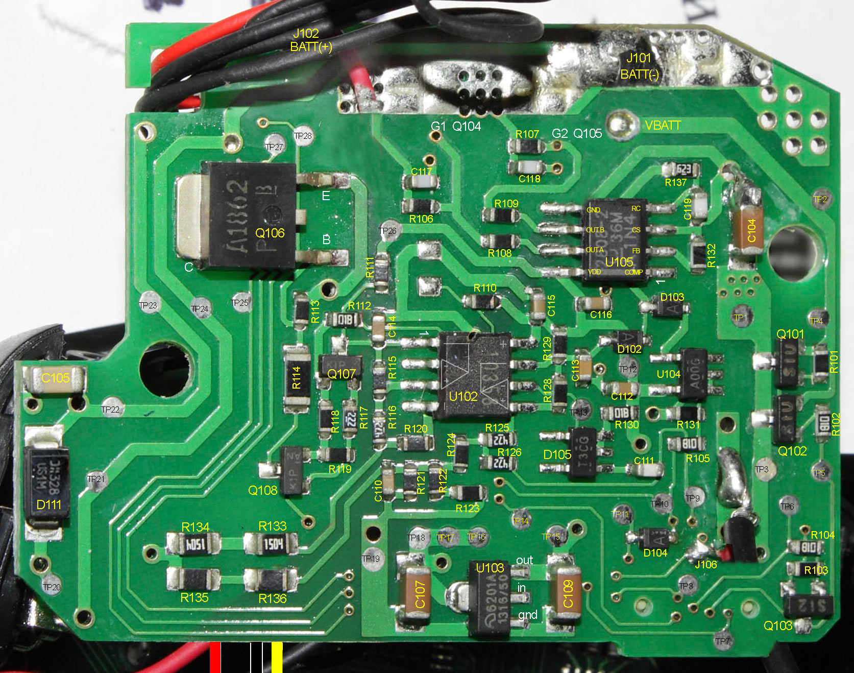

На примере схемы YN565EX.
Предполагаю, что напряжение +330 В после делителя R124, R125, R126, R127, R123 не поступает с уровнем около 2,5 В или больше на вход 5 операционника U107 (LM358). Либо с выхода U107:1 напряжение около +5 В не поступает на U106:3 (IN2) и преобразователь "молотит" на всю катушку. Поэтому надо проверить:
Вот как работает обратная связь viewtopic.php?p=19536#p19536 :
- имеется ли на 8 выводе микросхемы U107 напряжение питания +5 В?
- Какое напряжение на выводе U107:2 ?
- Проследите, когда напряжение на основном конденсаторе переходит через 330 В, то появляется ли на выводе U107:7 (Out2) напряжение 5 В?
- Появляется ли при этом +5 В на входе U106:3 (IN2)?

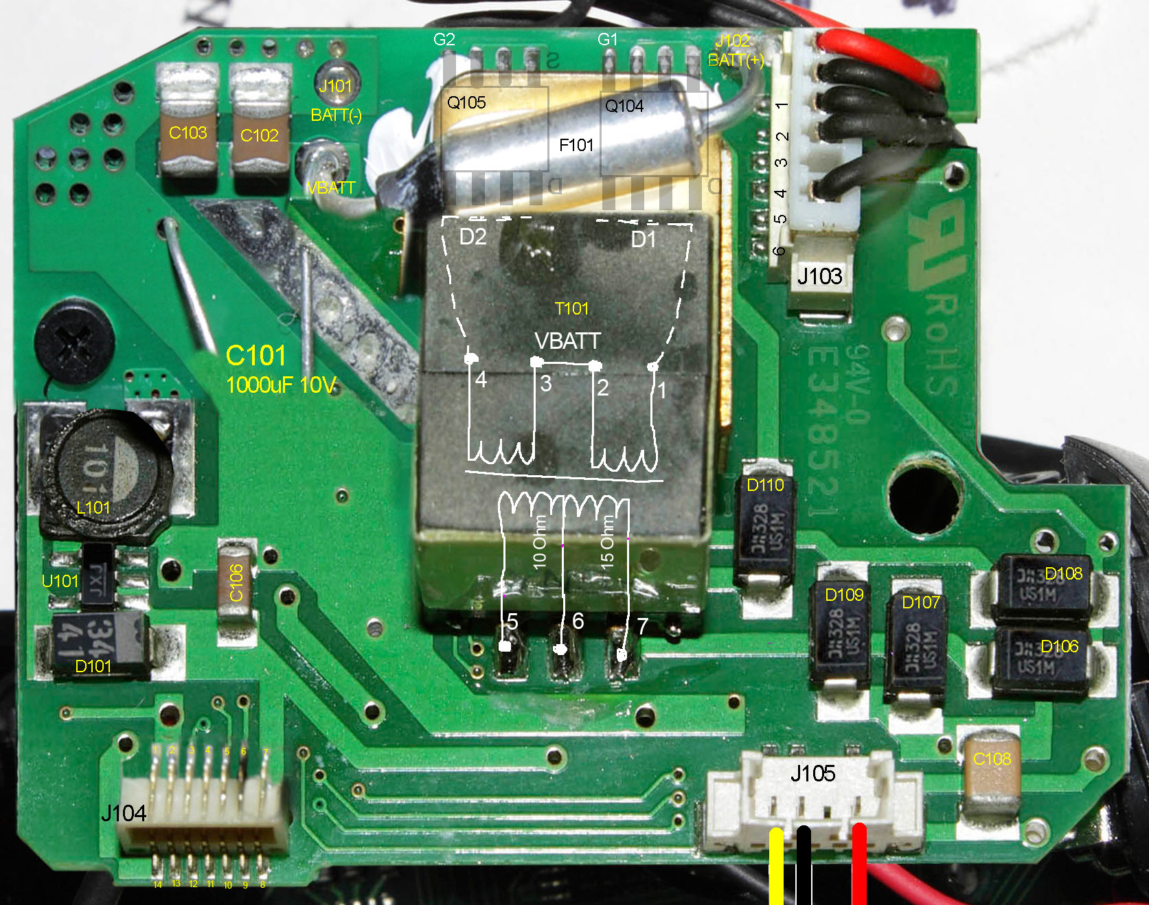

Да, плата преобразователя отличается даже от YN565 II, показанной reeexx ранее.
Я вас настоятельно прошу отснять платы вспышки в плане и под разными углами. Постараюсь восстановить схему, чтобы понять, почему тормозит обратная связь.

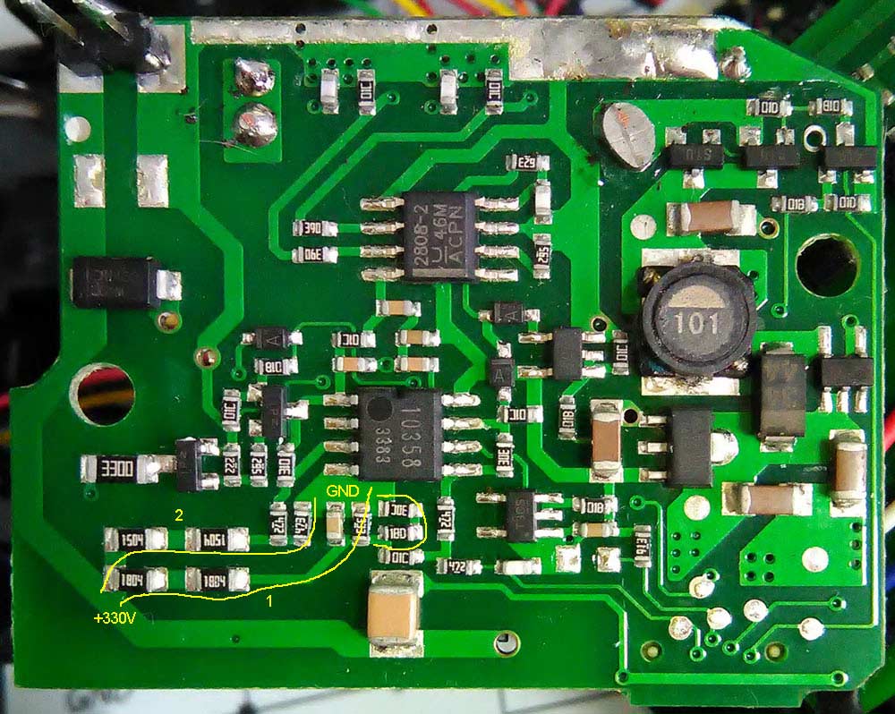

Так быть не должно. Это опять приведет к аварии. В норме схема обратной связи не зависит от момента включения вспышки. Она работает по уровню напряжения на основном конденсаторе, следя за ним через резисторный делитель. Если у вашей вспышки напряжение растет выше 330 В, то это неисправность, а не ошибка конструктора.
Заряд не может сохраняться долго потому, что на основном конденсаторе "висят" цепочки делителей напряжения, которые к тому же параллельны:
- одна, 1,8 М + 1,8 М + 33 к || (150 к + 20 к) = примерно 3,6276 M. Подстройка обеспечивается подбором резисторов "1BD" (150к) и "30С" (20к).
- вторая 1,5 М + 1,5 М + 47 к = 3,047 M
Скорее всего на вашей плате так же.
Ещё есть подобная цепочка на IGBT-плате, но там, вроде бы в порядке. Во всяком случае, нет симптомов неисправности.
