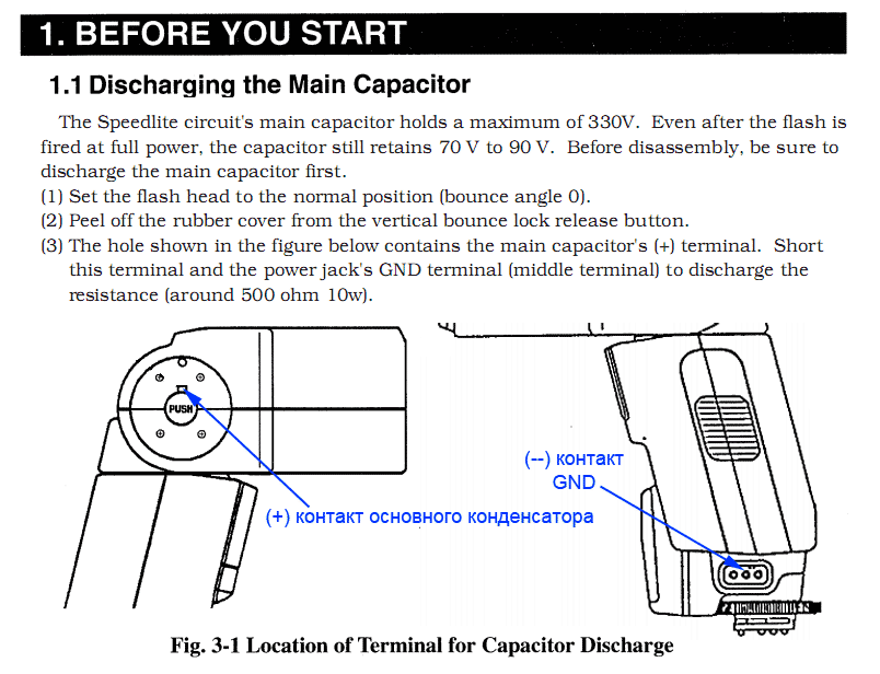

Изображение Перед началом ремонта вспышки.
Разрядка основного конденсатора
На основном конденсаторе вспышки поддерживается рабочее напряжение 330 Вольт. И даже после полного импульса вспышки на конденсаторе сохраняется напряжение от 70 до 90 Вольт. Перед разборкой в первую очередь разрядить основной конденсатор.
1) Установить вспышку в нормальное положение (0 градусов)
2) Отделить резиновую накладку кнопки фиксации головки
3) В отверстии, показанном на рисунке, находится положительный (+) контакт конденсатора. Замкните этот контакт и средний контакт (GND) разъёма внешнего питания резистором величиной 0,5-1 килоОм на 2-10 Ватт.
