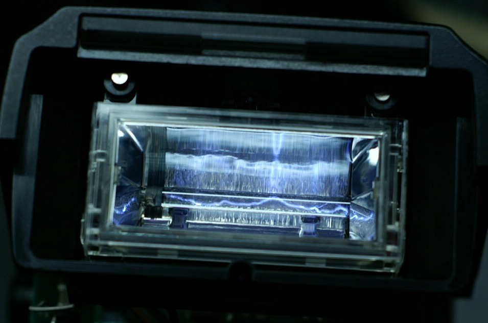

Yongnuo 560 II Алгоритм проверки неисправности
Здравствуйте.
Тема, конечно избитая.
Итак Yongnuo 560 II (вторая редакция платы) Вспышке 4 года. вспыхивала раз 200 за свою жизнь. Последние года 2 лежала без работы. Понадобилось включить и обнаружил, что не вспыхивает ни от фотоаппарата, ни от Пилота.
На форуме прочитал, что основная причина-конденсатор поджига 0.047 мкФ. Просто заменил его - все тоже самое. Включается, переключаются режимы и так далее. Нет только вспышки.
Лампа чистенькая, да и вряд ли она сгорела после 200 пыхов. При разрядке сопротивление 500 Ом греется. Думаю конденсатор накопительный в порядке. Напряжение до разрядки 320+/- 5 В.
Что еще может сгореть? (точнее, какие еще могут быть неисправности) в порядке убывания вероятности.

На выключенной и разряженной вспышке измерить сопротивление между поджигающим выводом лампы XE-T и выводом 1 трансформатора TC301, а также сопротивление между его выводами 1 и 2.
Затем включить вспышку и измерить напряжение на выводах конденсатора C301, когда вспышка показывает готовность? И покажите на фото каким конденсатором заменили C301.

Замерил, наконец.
Сопротивление на выводах 1 и 2 - 1,6 Ом. Причем при первом касании показывает 2.3, потом быстро падает до 1,8 и медленно уменьшается до 1,6. Думаю, что если бы дольше держал, упало бы еще на пару десятых.
Сопротивление между выводом 1 и поджигающим электродом (я правильно понял. что поджигающий электрод- это зеркальный отражатель под лампой?)- около 1.9 кОм. Напряжение на C301 на заряженной вспышке в режиме готовности равно 305В.
Замерено цифровым китайским мультимером DT 832.
конденсатор пленочный К 73-17.

Что-то невероятно много. Давайте перепроверим. Измерить нужно между точками 1 и 3 трансформатора TC301 или между 1 и окончанием провода XE-T около лампы.petrbj писал(а):между выводом 1 и поджигающим электродом... около 1.9 кОм
на фото
3 - это вывод вторичной обмотки. XE-T - провод, соединяющий поджигающий электрод лампы и вторичную обмотку. Сопротивление вторичной обмотки (между точками 1 и 3) в норме около 40-60 Ом. Сопротивление между точкой 3 и поджигающим электродом лампы, т.е. провода XE-T, - около 0 Ом.

Между выводами 1 и 3 трансформатора 80.5 Ом
При прошлом замере я тыкал в напыление отражателя. Видимо и дало такой результат
А провод идущий от вывода 3 припаян на отражатель лампы?
Между выводом 3 и отражателем стабильно показывает около 2 кОм
А как добраться до места соединения- не знаю. Как -то лампу выковыривать надо
