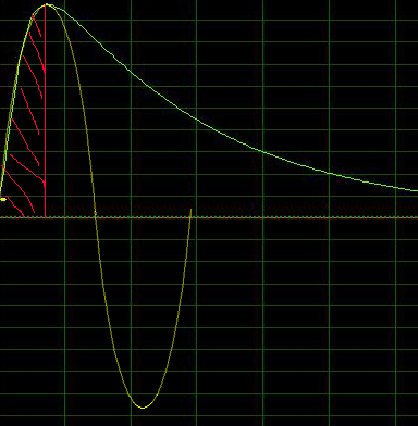

Т.е. вы накладываете линейную функцию на нелинейную характеристику светоотдачи лампы, - естественно, получаете на выходе нелинейность, которая себя и проявила в виде "провала 1/8".vvsector85 писал(а): если требуется мощность 1/8, то k = 0.125
Если бы вы измеряли яркость лампы, а не оценивали её визуально, то эту нелинейность вы заметили бы сразу.
Как вы предполагаете учитывать, что разрядная кривая - нелинейна? Что светоотдача лампы меняется вместе с изменением тока и напряжения на лампе? Таблицей чисел k?

Если можно, здесь подробнее. Чтобы что-то можно было регулировать, его нужно линеаризировать. Ради этого я и морочился с формулами, и пришел вот к этому. Эта формула учитывает квадратическую зависимость энергии от напряжения и падение напряжения во время свечения. Конечно, здесь предполагается, что свечение пропорционально энергии, разве это не так? Если нет, то чем определяется эта зависимость?Т.е. вы накладываете линейную функцию на нелинейную характеристику светоотдачи лампы, - естественно, получаете на выходе нелинейность, которая себя и проявила в виде "провала 1/8".

Нелинейность светоотдачи лампы увидеть не сложно: фотодиод и осциллограф вам помогут.vvsector85 писал(а):Если можно, здесь подробнее.Т.е. вы накладываете линейную функцию на нелинейную характеристику светоотдачи лампы, - естественно, получаете на выходе нелинейность, которая себя и проявила в виде "провала 1/8".
Вот примерно так, как описано здесь: How I measured it - подобрать параметры схемы на входе осциллографа так, чтобы освещаемый светом вспышки фотодиод не выходил за пределы линейного участка его характеристики "ток/освещенность".
И надо на фотодиод ставить светофильтр, отсекающий ИК- излучение лампы, так как у фотодиодов максимум чувствительности как раз в ИК-области находится.

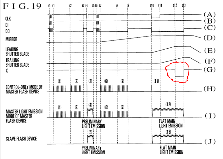

Ничего не могу понять с HSS: осциллограф с солнечной батареей показывают сплошной импульс (частота 30,8 кГц) длительностью 10 мс, как и задано в программе. При этом, на выдержке 1/2000 в кадре полная темнота. Пробовал делать задержку перед вспышкой от 1 до 100 мс с шагом в 5 мс - и по прежнему ничего. Как такое может быть?
Мне ее не увидеть нужно, а линеаризировать. Я и так знаю, что она нелинейна. У меня вопрос - пропорциональна ли светоотдача энергии? Если да, то формула все учитывает как нужно.Нелинейность светоотдачи лампы увидеть не сложно: фотодиод и осциллограф вам помогут.

Re: Самодельная макровспышка на ATmega8
Единственное возможное объяснение - на центральный синхроконтакт камера посылает сигнал слишком поздно, а момент, когда должна начаться серия импульсов, определяется сигналом с дополнительных контактов. Тогда вообще не ясно, как реализовать HSS не зная протокола общения камеры со вспышкой.
Да, похоже, так и есть:
Это что, специально так сделано, чтобы так сложно было копировать их супер-технологию? Неужели вся затея HSS была напрасной?
Есть идея: можно сделать костыль для HSS. Если кнопка напрямую соединена с разъемом для 2,5 мм для внешней кнопки, то можно сделать синхронизацию для HSS по нажатию кнопки + задержка затвора. Если же кнопка развязана с разъемом, то ничего не получится. Разве что сделать кнопку спуска на самой вспышке.
Есть надежда. На контакте разъема внешней кнопки напряжение 2,8 В, при нажатии кнопки на фотоаппарате, напряжение падает до 0 В и остается на нуле, пока кнопка не будет отпущена. Дребезга контактов совершенно нет, наверное, он аппаратно подавляется. Значит, через p-n-p транзистор можно синхронизировать. Главное, чтобы задержка между нажатием кнопки и срабатыванием затвора была постоянной.

Поздно только для режима HSS вашей макровспышки, но нормально для обычной вспышки (ctlg/speed/971c64a5af62.png).Единственное возможное объяснение - на центральный синхроконтакт камера посылает сигнал слишком поздно... Неужели вся затея HSS была напрасной?
Можно для запуска макровспышки использовать совместимый радиосинхронизатор, поддерживающий TTL и HSS.
И, кроме того: момент времени t10 отличается тем, что после длительной паузы на служебных контактах CLK и DO одновременно устанавливается лог. 0. Наверное, можно осциллографом снять диаграммы на вашей камере и найти что-то подобное.
Ещё можно для HSS-синхронизации макровспышки использовать предпых вашей камеры в командном режиме (когда основной импульс выключен) вместе со светосинхронизатором + таймером, на котором можно задержку корректировать под лаг затвора. Т.е варианты обойти протокол i-TTL + HSS есть.

В данной теме интересна фраза из блога, где я подчеркнул важное слово:
Т.е. количество излучаемого света.Полная площадь под любой кривой представляет собой полную энергию, излучаемую вспышкой.
И иногда встречал такие графики, когда у импульса на уровне 1/1 отрезан "хвост":vvsector85 писал(а):Конечно, здесь предполагается, что свечение пропорционально энергии, разве это не так?
Это иллюстрация к тому, что энергия конденсатора, которая иногда называется энергией разряда (без учёта потерь на катушке, проводах и проч.) не пропорциональна излучаемому лампой количеству света и экспозиции, получаемой матрицей или фотоплёнкой. Именно поэтому в фотографии используется термин "ведущее число", ведь и накамерная вспышка с энергией 75 Дж и студийная в 300...400 Дж в определённых условиях дают одну и ту же экспозицию, т.е. плотность изображения.
Т.е. уровень вспышки 1/1 - это некоторое условное количество излучаемого света (а не энергии), по отношению к которому задаются уровни 1/2, 1/4 и меньше.
