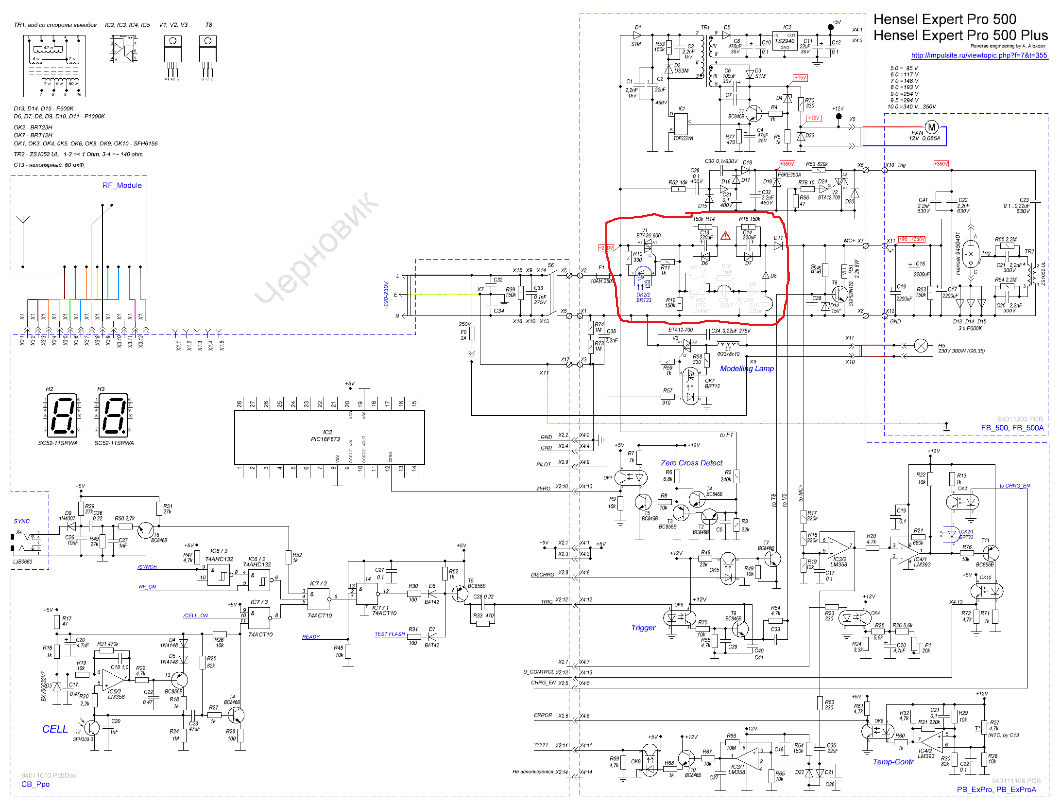

Re: Hensel Integra 500 Plus Fm, есть часть схемы
Благодаря помощи коллег, в особенности alexman9000, trm, mishka , а также тех, кто выкладывал качественные фото, получилось восстановить полностью схему силовой платы вспышки Hensel Integra 500 Plus Fm. Поместил её в первое сообщение темы: viewtopic.php?p=10250#p10250.
Здравствуйте, Keiichi677!
В первую очередь сообщите точное название вспышки. Здесь тема по Hensel Integra 500 Plus.
В разных версиях могут быть отличия. Cхема на вашем рисунке верная для плат PB_ExPro и PB_ExProA (Hensel Expert Pro 500 Plus). Почему вы привели схему Hensel Expert Pro 500? У вас Hensel Expert Pro 500 Plus или Hensel Integra 500 Plus Fm или другая?
Чтобы ответить на ваш вопрос, нужно знать точную маркировку платы (вспышки) или увидеть фото платы с обеих сторон.
Сравните также с PB_ExProC и PB_ExProD: viewtopic.php?p=3882#p3882
Название Integra 500 plus. Маркировка платы PB_InProE - совершенно такая же, как вы выложили. Меня интересует именно конденсатор C13, который с 4 выводами изначально шел. Тот, кто менял, ставил туда два конденсатора по 150 мкФ с резисторами, т.е. так же, как на той схеме, которую раньше выкладывал. Данная сборка работала на отлично долгое время, пока китайские конденсаторы не взорвались от перегрева. Хотелось бы узнать все-таки, что сюда ставить, по вашей схеме всего лишь 1 конденсатор на 60 мкФ. Теперь интересно почему такая разница от предыдущей переделки и будет ли оно работать? )
PB_InProE - это интересно! Версии PB_InProE у нас пока не встречалось и для сравнения с предыдущими версиями фото нужны. Пожалуйста, выложите с хорошим разрешением фото с обеих сторон силовой платы и платы лампы: как было, как стало. В плане и под разными ракурсами. Это дает больше представления. И особое внимание на те места, которые отличаются в этой версии. Чем больше качественных снимков, тем проще собрать вот такие картинки, как в дополнении модератора к первому сообщению этой темы. Чтобы не ограничивать себя размерами файлов, можно положить их на Yandex.Disk.
Я бы порекомендовал почитать темы по вспышкам Hensel. Их не так и много. И конкретно здесь: viewtopic.php?p=14778#p14778. Замена неполярного конденсатора C13 доступными электролитическими. Если останутся вопросы применительно к вашей Integra 500 Plus, то будем решать в этой теме.
Синие конденсаторы C15, C16 по схеме Hensel Integra 500 Plus Fm необходимы при работе от сети 110...127 В. Когда схема чувствует напряжение сети ~110...127 В, то включается реле K1 и конденсаторы C15, C16 вместе с диодами образуют учетверитель напряжения. Если Integra 500 будет работать исключительно от 220...240 В, то эти конденсаторы не нужны, их можно удалить вместе с реле K1. Т.е. схему можно упростить до PB_ExPro и PB_ExProA или PB_ExProС и PB_ExProD. При этом на месте C16 следует поставить перемычку Br1.
Я понял, как работает схема, буду завтра пробовать собирать.
