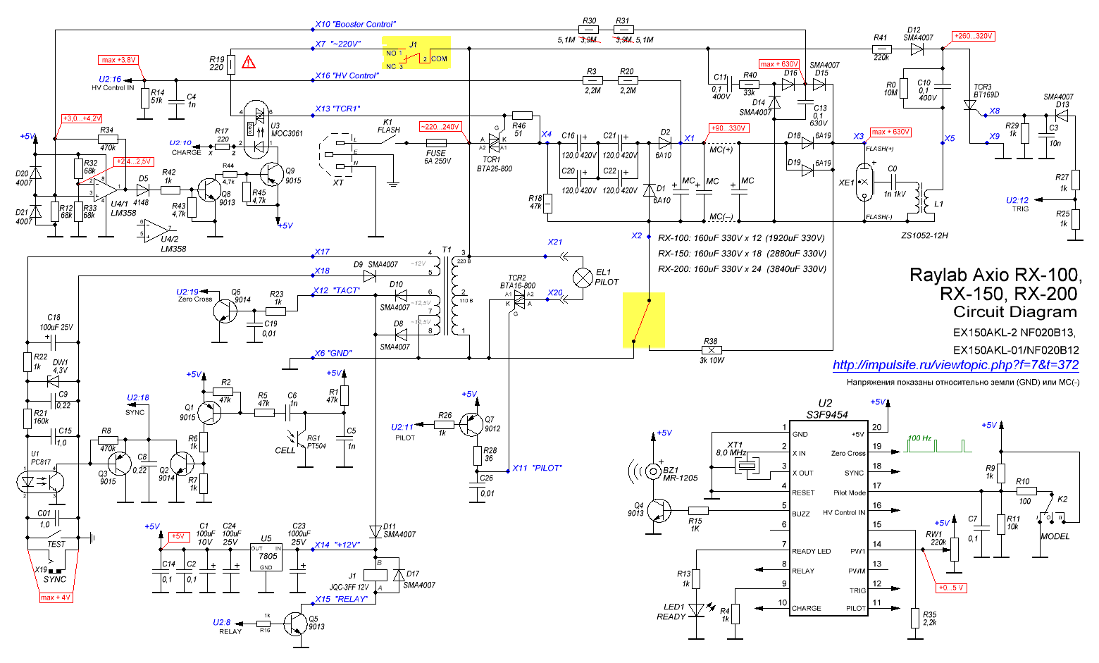

Re: Raylab Axio RX-100, Axio RX-150, Axio RX-200, есть схема
В теории на выходе выпрямителя будет 310 вольт, что укладывается с запасом в наши любимые 360в предельно допустимые для флэш-конденсатора. Но если пробило симистор, то ток текущий через конденсаторы и так большой, так что тут ничего не спасет - пыхнет предохранитель. )))
Схема конечно имеет право на жизнь, но что-то мне говорит, что управление на симистор поступает как раз чуть позже, чем реле замыкается, чтоб не попасть дребезгом в максимум тока. Хотя китайцы могли этого и не париться делать.
В новой прошивке буду пробовать, кстати, режимы мягкой зарядки. Да будет чуть дольше, но токов бросковых не будет.

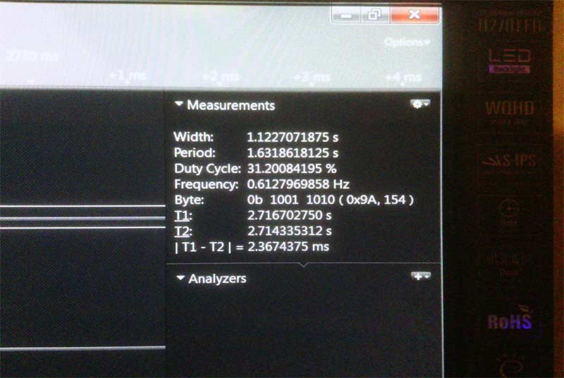

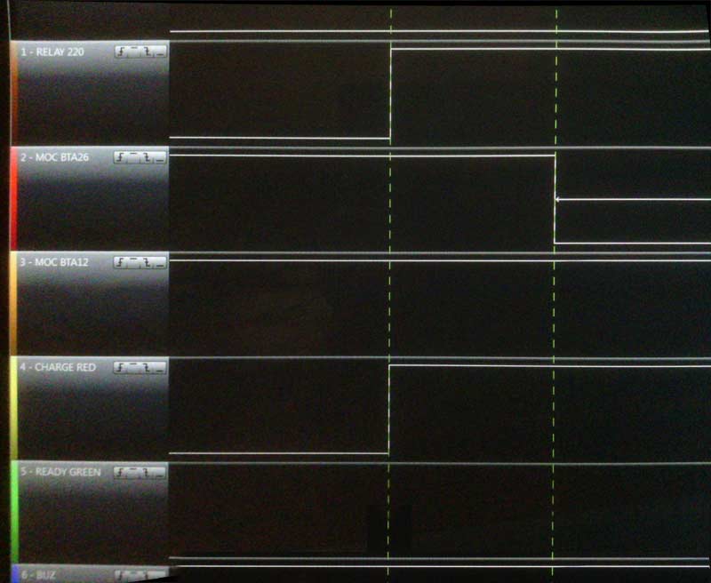

Сигнал на оптрон симистора поступает примерно на 2,5мс позже.photocanon писал(а):чтото мне говорит что управление на симистор поступает вкакраз чуть позже чем реле замыкается чтоб не попасть дребезгом в максимум тока. хотя китайцы могли этого и не париться делать
2.5мс маловато для успокоения дребезга. Вот один полупериод 25мс было бы вполне нормально. Спасибо за инфу.
А что ему, MOC3061, сделается? Работа у него такая. Да и резистор R19 ему в послабление.oleg_v писал(а):а оптосимистору U3 (MOC3061) не поплохеет, если у него постоянно ~220 В будут дёргать
А роль "старого" реле тогда сведётся к подключению R38 после вспышки и в выключенном состоянии к конденсаторам для их разряда?
Резистор R38 можно вообще удалить, если модифицировать схему заряда. По идее конструктора, R38 посредством реле подключался прямо к лампе и служил для уменьшения напряжения на лампе ниже напряжения гашения, чем и предполагалось прерывать тлеющий разряд. Однако, во второй версии схемы от этого резистора отказались. Что логично. Лечить надо причины, а не симптомы.
Ещё лучше, - совсем отказаться от реле. И подходящая схема для этого тоже имеется: Оптронная схема прерывания заряда.
PS: но подключение гасящего резистора параллельно импульсной лампе в момент, когда заряд вспышки прерван или отключён, это вполне рабочий способ укорачивать шлейф импульса в лампе. Тем самым уменьшать длительность импульса без применения IGBT-транзисторов.
Друзья очередное спасибо - особенно тому кто срисовал схему! Пришла Axio старой версии с кучей маленьких конденсаторов, я был в шоке, конечно, от схеморешения. ))) В общем, прогорело реле, и тут конкретно в этой схеме, видно почему. Плюс ещё что-то, - уже буду проверять дальше по списку.
Тут заряд принудительно стекает через резистор, гася лампу.
в Рекаме там реле просто на заряд только.
Вывод: если пых группой контактов NС высаживает конденсаторы в ноль при разряде, то через контакт NO будет течь больший ток.
Реле с обрывом на NO - поменял на заведомо исправное. Кстати сказать на NC было 9 Ом. ))) Видать, конкретно подкипело.
Завтра тиристор буду проверять.
Пусть ваш товарищ ознакомится с этой темой, измерит по схеме напряжения, резистор R19, сразу заменит реле J1 (или - лучше переделает схему по описанию viewtopic.php?p=16561#p16561 ), заменит для профилактики зарядные конденсаторы новыми. Если после этого у него будут вопросы, тогда - велкам!
Хотя вопрос решился, хочу прокомментировать на будущее.
- После ремонта включать вспышку обязательно с вольтметром, подсоединённым к основному конденсатору. Это сразу покажет, работает ли схема стабилизации напряжения. Вы успеете выключить вспышку, если напряжение поднимется выше нормы. И это сразу показало бы, что симистор пробит с КЗ между его выводами, так как при такой аварии напряжение на основных конденсаторах должно подниматься выше 340 В при норме не более 340...360 В. Но, к счастью, срабатывает система защиты по входу 16 U2 (HV Control In), автоматически поджигающая лампу при превышении напряжения, и что, видимо, проявляется как "стробирование".
Светодиод последовательно с резистором примерно 1 кОм, припаянный параллельно катушке реле, покажет, подается ли со стороны микроконтроллера сигнал на отключение реле во время поджига лампы. Он должен кратковременно погасать при поджиге лампы.Haser писал(а):Реле НЕ размыкается! Хотя новое. - Рекомендую разгрузить контакты реле, несложно переделав цепи управления: viewtopic.php?p=16561#p16561
Потребуется лишь перерезать дорожки, приходящие к переключающему контакту реле, и соединить проводными перемычками контакты реле с соответствующими цепями управления оптронами зарядных симисторов.
1 версия. Схема, как есть, и как следует исправить:
2 версия. Схема, как есть, и как следует исправить:
Стробоскоп в цикле - это прямой разговор о сгоревшем симисторе, потому как проц следит за напругой на конденсаторе, и если она больше, чем порог на срабатывание - отключается симистор и подзаряжается только в те моменты когда гистерезис выходит за рамки. Если напряжение больше нормы, вспышка его скидывает пыхом.
Так как заряд не прерывается, то оно будет скидывать его циклично до момента пока что-то не сгорит:
1 контакты реле,
2 предохранитель.
1 контакты реле,
2 предохранитель.
