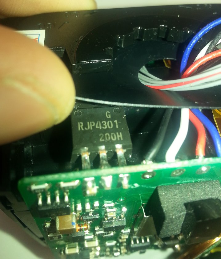

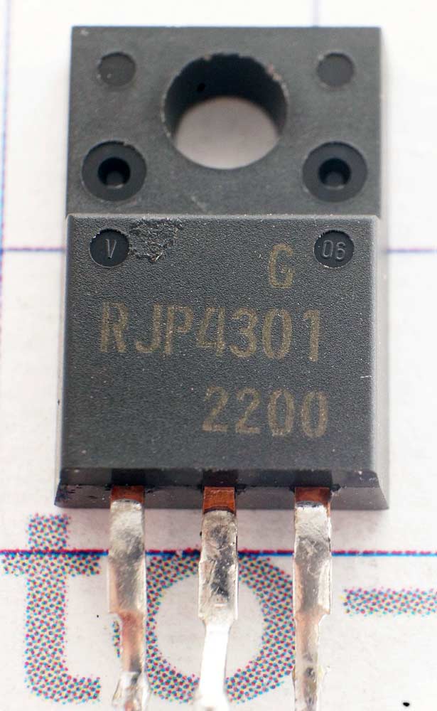

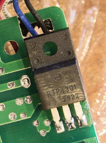

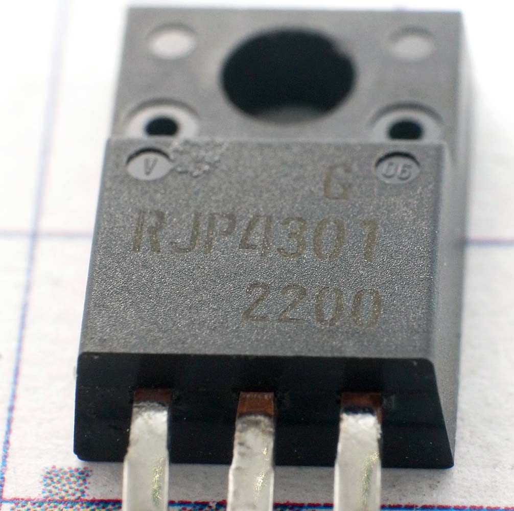

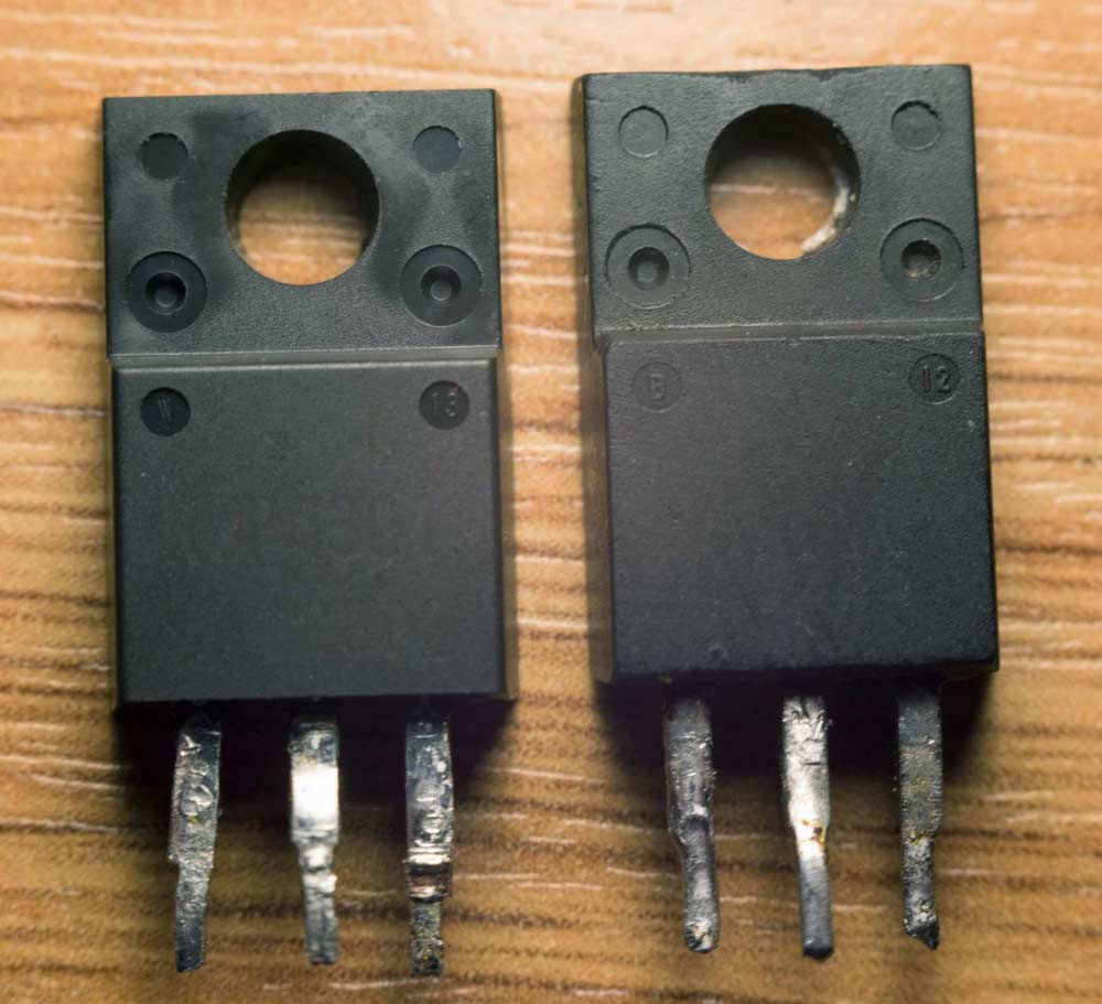

Пользователь sanrays прислал картинки. Слева оригинальный RJP4301 от Renesas извлеченный из вспышки YN568EX II. Справа - перемаркировка, купленная у местного продавца. Характерные признаки подделки: лазерная гравировка текста и следы сошлифовывания красочного слоя прежней надписи.
Как говорил Р. Карцев: "Сличайте, сличайте!"
Оригиналы:

Заметил еще одну характерную особенность фейков - шрифт маркировки. У оригинальных шрифт стилизован под трафаретный и он жирнее, а у подделки сплошной и тонкий. Как, например, тут (оригинал без ножек):
Но находятся на али очень похожие на оригинал:

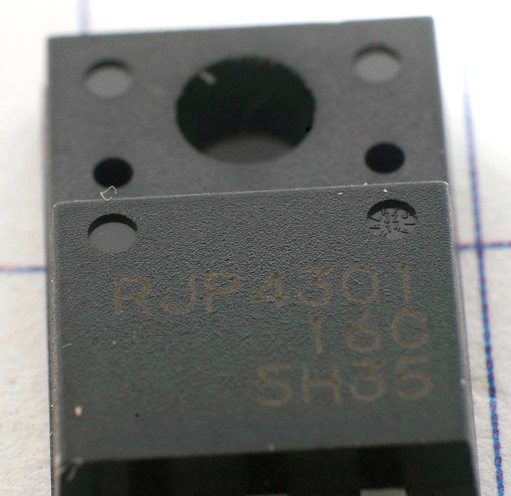

RJP4301 (Практически все вспышки Canon Speedlight и все китайские TTL, 200А).
RJP4301
Старый тип транзистора. Встречается в Canon 430EXII, Canon 580EXII:
Особенности:
Особенности:

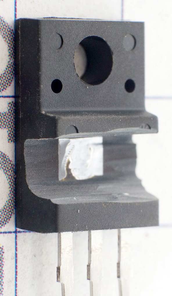

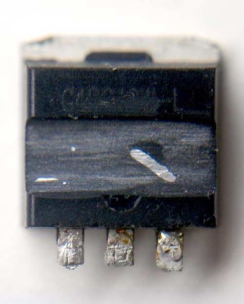

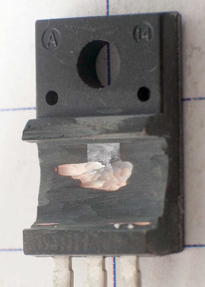

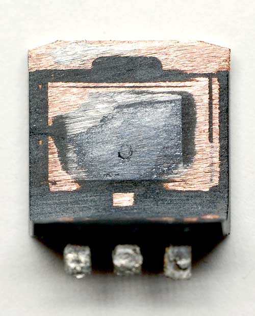

Кристалл занимает почти 50% ширины корпуса, около 5мм, квадратной формы. Токоведущие проводники эмиттера толстые и двойные
(на фото их уже не видно). К сожалению, способ разборки транзистора не позволяет оценить топологию кристалла, только его площадь,
но и этот параметр вполне достаточен для отсева подделок и перемаркировки.

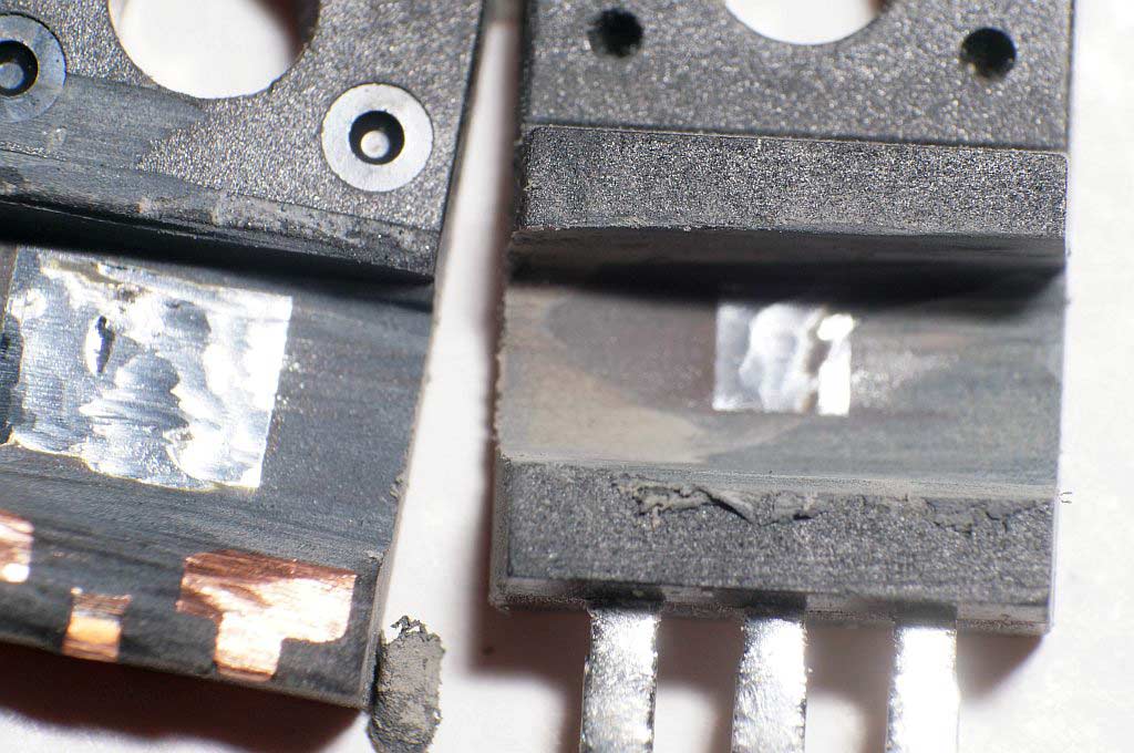

Новый тип транзистора.
Кристалл точно такой же, как и у старых выпусков.
На нашем складе есть оригинальные транзисторы RJP4301 нового типа. Мы точно так же вскрыли по одному транзистору из партии,
чтобы убедиться, что это не подделка. Фотографии новых транзисторов из магазина:

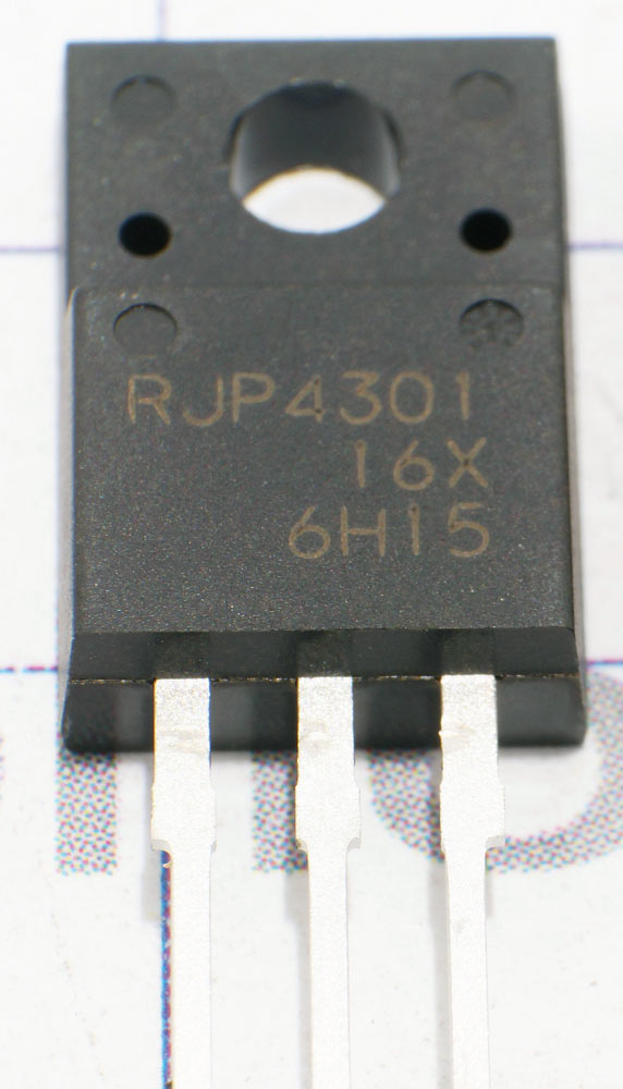

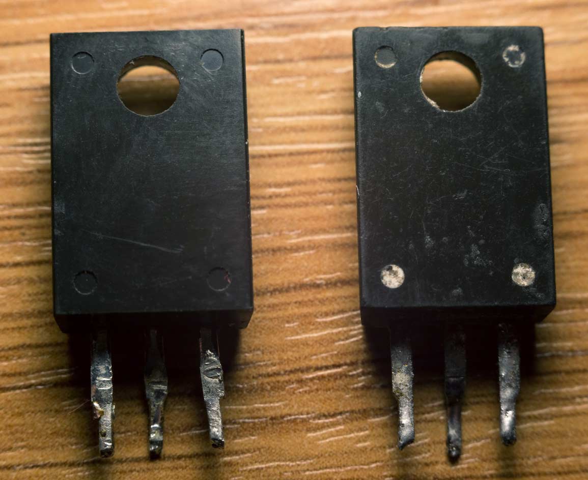

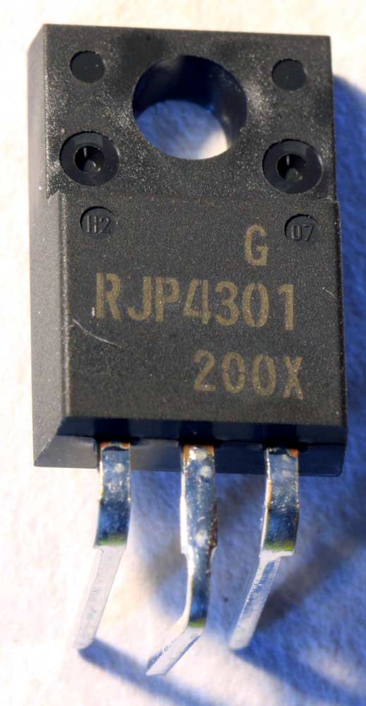

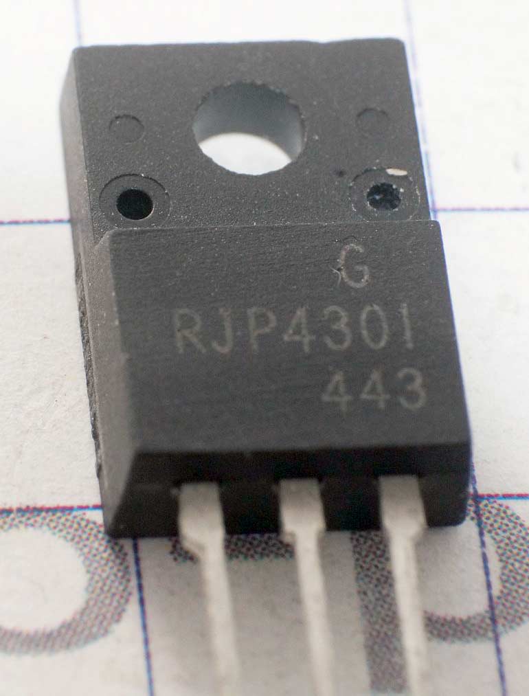

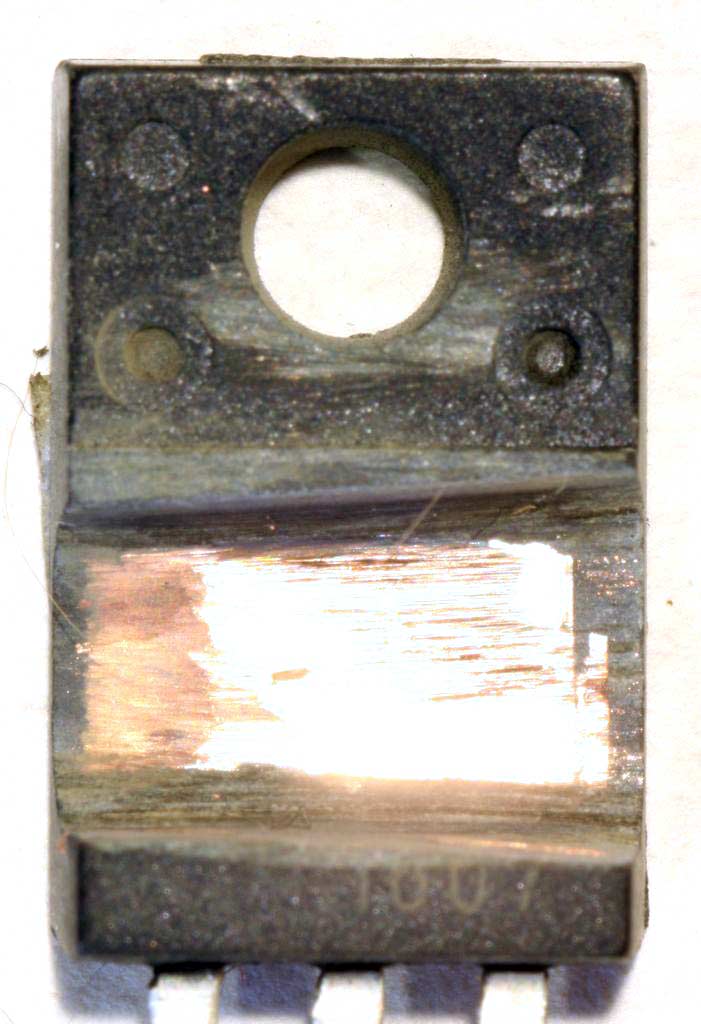

RJP4301, подделка #1
Все типы поддельных транзисторов перечислить невозможно, но некоторые из них нам попались.
Особенности: Ножки тоньше, чем у оригинального транзистора, утолщение имеет меньшую длину у корпуса. На корпусе нет
выштамповок, корпус со следами шлифовки. Маркировка отличается расположением строки «RJP4301» - она в центре.
Кристалл такого транзистора в два раза меньше оригинального! Очевидно, долго "изделие" не проработает.

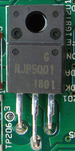

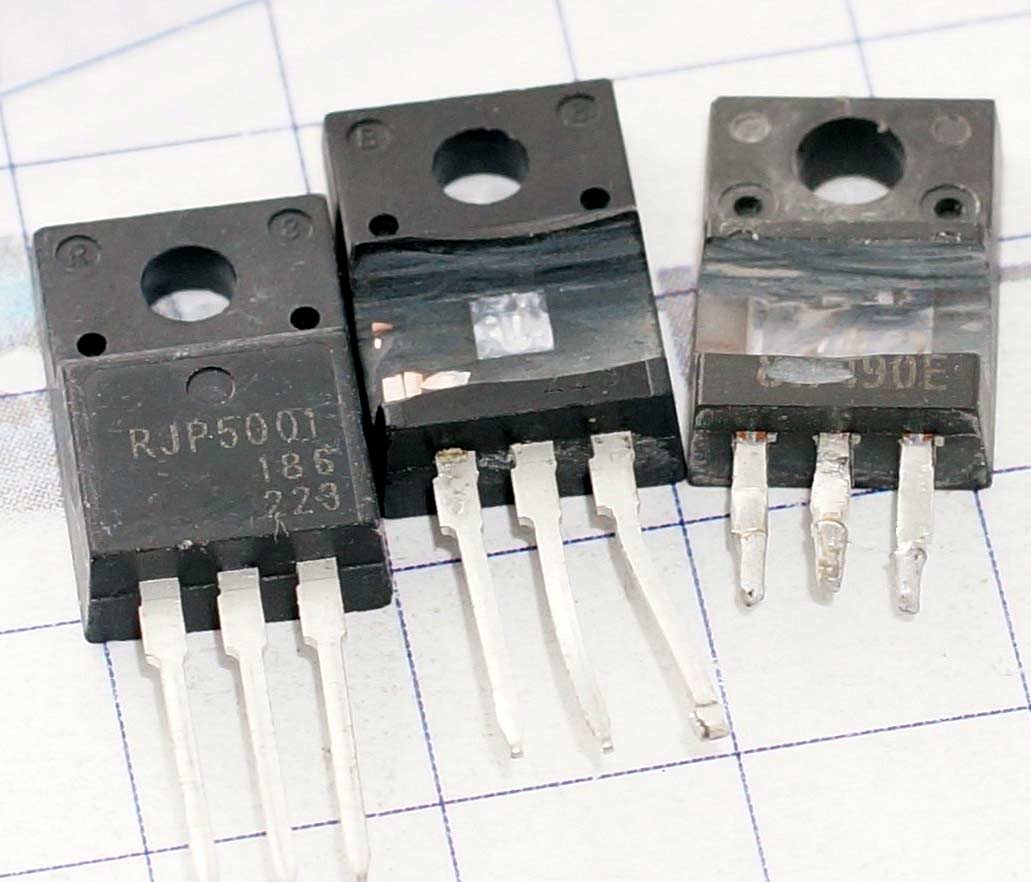

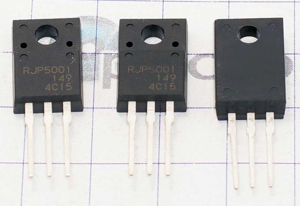

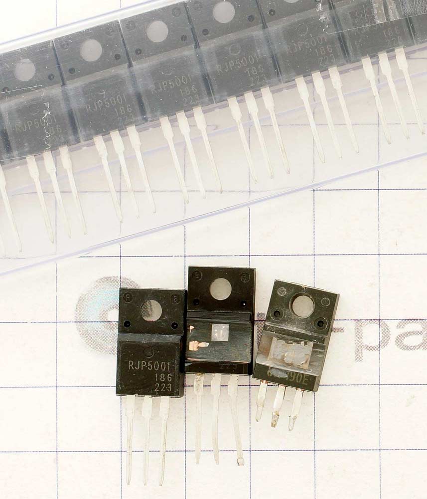

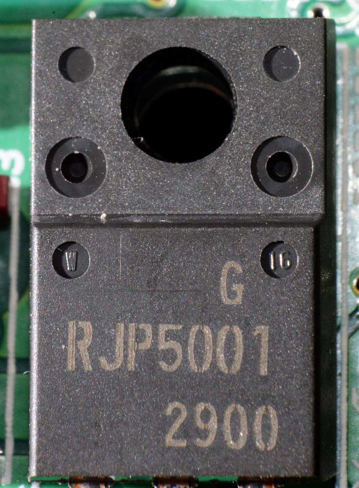

RJP5001
Старый тип транзистора. Встречается в Nikon SB900, SB910.
Примечание от impulsite:
Площадь кристалла впечатляет, почти в два раза больше оригинального RJP4301!
Особенности:
Особенности:

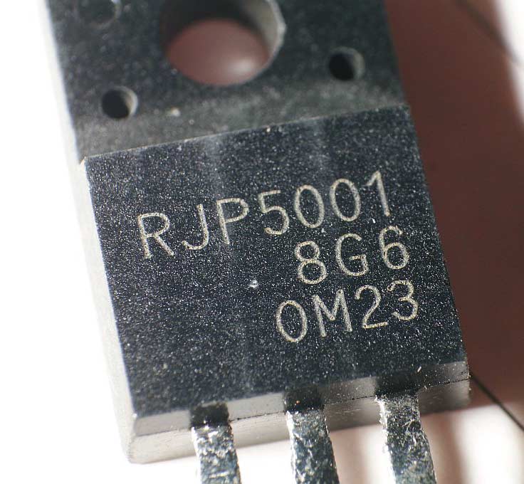

Особенности: Почти ничем не отличается от оригинального транзистора, но выдает корпус: нет круглых выштамповок в верхних углах,
на поверхности видны следы шлифовки корпуса. Кристалл такого транзистора исчезающе мал на фоне оригинала. На практике такие
транзисторы не выдерживают и 1/128 импульс однократно.
Подделка RJP5001 #2

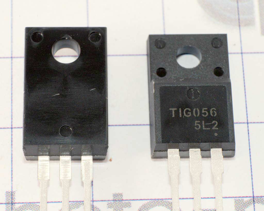

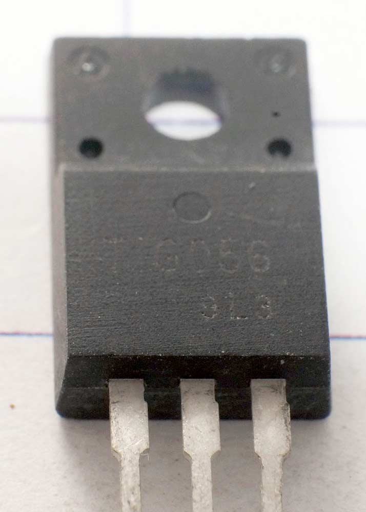

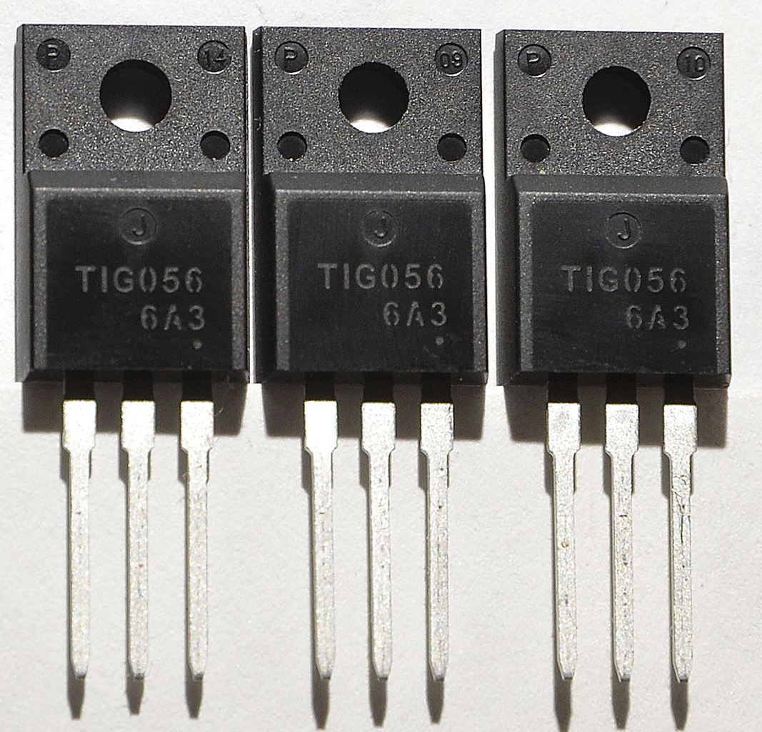

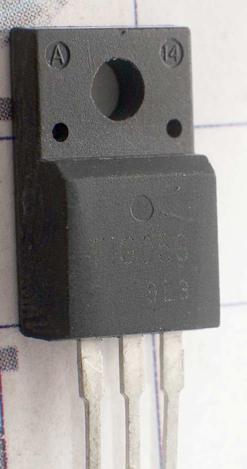

Особенности: Корпус напоминает оригинальный TIG056, за исключением маркировки. Ровная, шлифованная и блестящая поверхность
транзистора не свойственна оригинальным изделиям. Кристалл также размером не вышел.

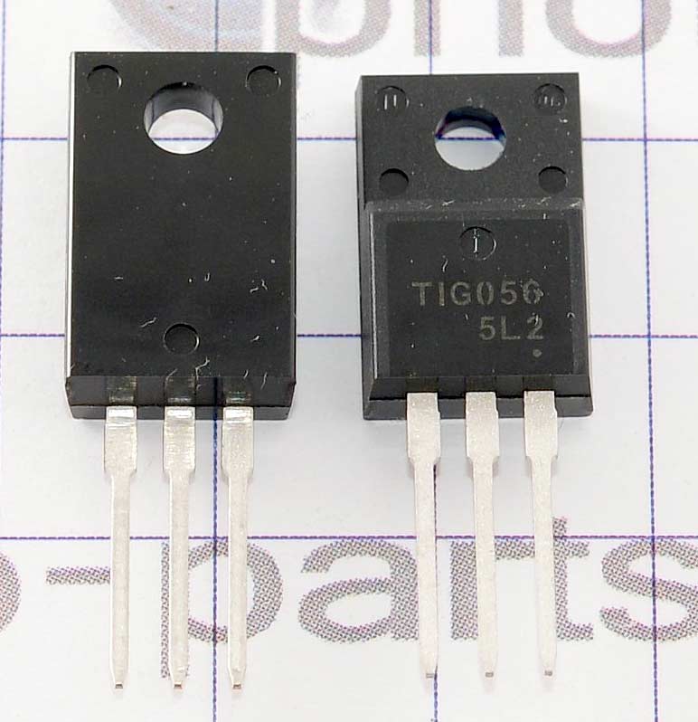

CT40KM
TIG056
Рассмотрим особенности оригинальных транзисторов:
Особенности подделок: корпус с не очень аккуратно выполненной шлифовкой на лицевой стороне. Маркировка тонким шрифтом, двумя строками вместо трех. Выштамповки вроде-бы есть, но не там и не в тех количествах. Кристалл меньше раза в два.

Особенности:
- Толстые, луженые ножки, у основания видна голая медь.
- Корпус с круглыми проштамповками, внутри них некие цифры, отличаются от серии к серии.
- Маркировка жирным шрифтом с «разделенными» по вертикали цифрами и буквами. Маркировка нанесена не строго
горизонтально. - Тип маркировки – лазерная гравировка, под углом видна глубина прожига.
Особенности:
- Ножки однородные, гладкие, лужения не видно. Утолщение начинается от корпуса и продолжается примерно на 5мм.
- Корпус с круглыми выштамповками, в правом верхнем углу мелкие цифры по кругу.
- Маркировка тонким шрифтом, цифры без разрывов. Способ маркировки также лазером, под углом видна глубина прожига,
три строки маркировки. - Корпус сзади гладкий, на лицевой стороне шероховатый без следов полировки или фрезеровки.
RJP5001
Полное название транзистора RJP5001APP Производитель Renesas Напряжение К-Э 500В Коммутируемый импульсный ток 300А Рабочее напряжение на затворе 17В Пара IRG4BC40W с резисторами 22 Ом Заменяем в затворах, IRG4PC50U без переделок, но с уменьшением корпусаRJP5001 тоже бывают двух генераций, "новая" нам попалась в Nikon SB700.
Фото оригинального транзистора RJP5001 здесь http://impulsite.ru/viewtopic.php?p=10605#p10605 из Nikon SB-900 и здесь http://impulsite.ru/viewtopic.php?p=9068#p9068 из Nikon SB-700 .
Доберемся до кристалла транзистора, и примем за эталон:
Особенности:
- Маркировка жирным шрифтом с «разделенными» по вертикали цифрами и буквами. Маркировка нанесена не строго горизонтально.
Особенности:
- Маркировка тонким шрифтом, цифры без разрывов. Способ маркировки также лазером, под углом видна глубина прожига, три строки маркировки.
Подделка RJP5001 #2

TIG056
Полное название транзистора TIG056BF Производитель Sanyo Напряжение К-Э 400В Коммутируемый импульсный ток 240A Рабочее напряжение на затворе 33В Заменяем без переделок RJP4301
- Корпус с круглыми выштамповками. Два углубления на фланце по верхним углам, два по нижним. В верхних углублениях проштампованы: слева латинская буква, справа - цифра. Обе разные у разных экземплярах. Лицевая поверхность корпуса зеркально-гладкая, по центру верхнего края углубление с штампом (цифра или буква).
- Маркировка толстым "разделенным" шрифтом Цифры "0" и "6" состоят из двух половинок. Способ маркировки лазером, под углом видна глубина прожига, три строки маркировки, последняя строка - точка.
- Корпус сзади гладкий с тремя углублениями.
- Размер кристалла квадратный, примерно 4.5 мм на 4.5 мм.

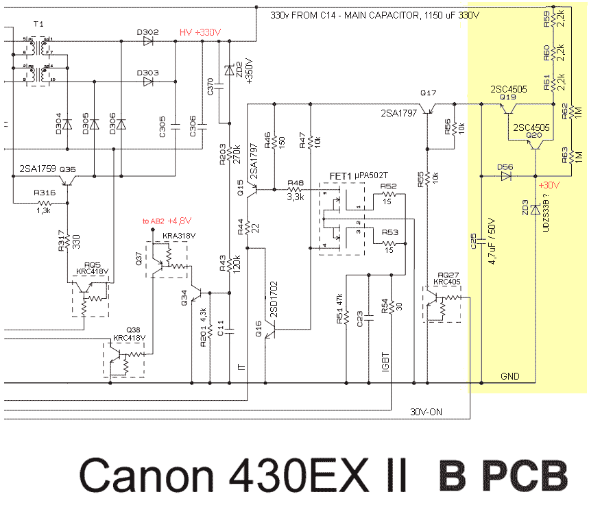

- Проблемы с управлением затвора IGBT транзистора. Недостаточно резкое нарастание напряжения на затворе гарантированно
выведет из строя транзистор. В этом случае он успевает оказаться в линейном режиме, с многократным превышением рассеиваемой
мощности. Такой проблемой страдают поголовно все китайские вспышки с HSS. Драйвер затвора не имеет запаса по току, питание
драйвера осуществляется через высокоомные резисторы от напряжения 300В. Частичным решением является установка фильтрующей
ёмкости в цепи питания драйвера десятикратного номинала. Полным решением - установка параметрического стабилизатора на
транзисторах по типу Canon 430EX.

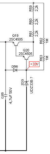

Сюда же можно отнести неверный выбор напряжения на затворе IGBT при замене транзистора. Транзисторы RJP4301, CT40KM питаются 30В,
а RJP5001, IRG4BC40W - 18В. При перекрестной замене требуется найти и заменить стабилитрон в цепи драйвера затвора. Установку
дополнительного стабилитрона в затвор мы не рекомендуем, он вносит дополнительную ёмкость и ограничивает ток затвора. - Превышение допустимого напряжения К-Э. Данное явление встречается редко при оборванном, искрящем проводе к негативному

Методы повышения надежности (в общем). Если во вспышке горит уже не первый транзистор, то возможно, данные рекомендации помогут
выполнить качественный ремонт:- Установка транзистора бОльшей мощности, чем родной. Хорошие результаты дает установка RJP5001 вместо RJP4301 с обязательной
заменой стабилитрона в цепи питания затвора с 30В на 18В. Можно также вместо RJP5001 устанавливать IRG4PC50U в корпусе TO-247,
отпиливая часть корпуса. (От модератора: или не отпиливая часть корпуса, если во внутреннем объёме вспышки достаточно места). - Установка сдвоенного транзистора с развязкой затворов резисторами (22 Ом). Отличные результаты дает пара IRG4BC40W.
Стабилитрон можно не менять, напряжение на затворе до 30В допустимо. - Для китайских вспышек требуется основательная переделка драйвера. Можно рекомендовать вместо резисторов питания драйвера
ставить активный источник тока, по схеме любой фирменной вспышки (см. рис.)

Не, не, не! Сначала вы, уж прошу, покажите на практике, на серии тестов, что дополнительный стабилитрон (из доступных в продаже) в затворе IGBT замедляет процесс открытия транзистора с негативными последствиями, как сообщали ранее. Чтобы подтвердить или опровергнуть эту мысль:photocanon писал(а):может быть дойдут рученки да сделаю это )))
photo-parts.com.ua писал(а): Установку дополнительного стабилитрона в затвор мы не рекомендуем, он вносит дополнительную ёмкость и ограничивает ток затвора.

Коллеги поведали, что для "открытия" процессора несколько часов варили его в серной кислоте
И то компаунд не растворился, а просто стал мягким. Посему корпуса транзисторов просто спилил наждаком (эх, жаль, не удалось настольным рентгеновским томографом поиграться
). Вот что имеем.
"Родной" RJP4301, извлечённый из вспышки:
RJP63F3, купленный в магазине, исправно работавший от "пилота", но скончавшийся при первом же импульсе в E-TTL II. Тут я с уважаемым impulsite согласен: очень похоже на контрафакт. Здесь кристалл оказался настолько тонким, что "заметить" его я не успел: сразу началась медная подложка (она там зачем?)
RJP4301, купленный на замену, и выгоревший при первом же импульсе. Как видим, размер и положение кристалла идентичны оригиналу:

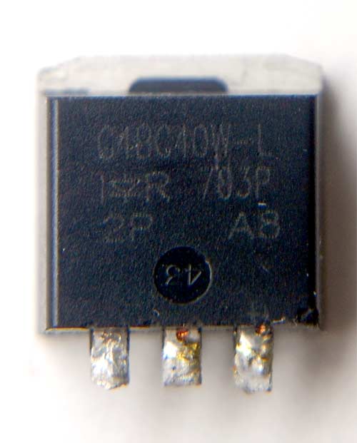

Оригинальный транзистор IRG4BC40W-L из вспышки Metz 58 AF-1,из цепи основной лампы. Буква L в названии, вероятно, происходит от "low profile" - у этого транзистора нет ушка теплоотвода, обычного для корпуса TO-220. По всему это транзистор с замечательными параметрами.
В процессе "наждака" на втором снимке можно видеть светлую полоску - это эмиттер. А две точки слева - это тонкий проволочный вывод затвора. На третьем снимке кристалл, размером примерно 5,9x4,4 мм. Толщина около 0,5 мм. В центре "пупок" эмиттера.
Подделок этого названия пока не приходилось встречать.

В прошлом году купил у этого продавца транзистор. Сам я не разбираюсь (могу паять по мелочи) и поэтому ждал случая, когда кто-нибудь поможет с установкой. Знакомый автоэлектрик подсобил. Так вот, только пару дней назад открыл упаковку и обнаружил, что маркировка СТ40КМ, а не RJP4301. Время для eBay-евских диспутов истекло давно, но суть в другом. Транзистор пробило после первого обычного пыха - около 1/16 было установлено для пробы. Последние два дня я изучал в силу своих возможностей вопрос с причиной, после чего вскрыл голову - лампа в целом для 4 летней вспышки выглядит неплохо, как и рефлектор - небольшие "трещинки" совсем (сравниваю с тем, что видел в интернетах), но следы от дугового разряда (
) явно видны. Рефлектор очень близко огибает лампу и сомнений нет в том, что первоначальная причина выхода из строя - пробои на рефлектор. В связи с тем, что любую запчасть достать сложно, тем более в моем городе. И все это занимает массу времени, я прошу Вас помочь с советом:
1. Как Вы считаете, оригинальный ли транзистор мне был прислан?
2. Пробой на рефлектор убивает транзистор мгновенно или он (транзистор) хотя бы пару таких пробоев был призван выдержать будучи оригинальным?
-- понимаю, что есть профильная тема, но чтобы все было в куче, позвольте тут спросить:
3. Допустим я найду оригинальный, по утверждению продавца, очевидно его тоже пробьет, если я не разберусь с лампой и рефлектором. Так вот, достаточными ли мерами будет установить купленную на Али лампу SB-900 которая, как утверждается в "большом посте" длинная и ее электроды выходят за края рефлектора?
- Сообщения: 62
- Стаж 9 лет 3 месяца
Re: Оригинальные IGBT транзисторы и подделки
На 1/16 с первого раза не пробиваются даже подделки, а ваш (слева?) вылитый оригинал.
При проблемах с рефлектором тоже транзистор сгорает не сразу, и вам надо бы смотреть форму сигнала на затворе без транзистора.

Слева и есть оригинал выпаянный. К сожалению, я безграмотен в электронике совершенно, но правильно ли я понял, что с выпаянным транзистором можно что-то проверять на вспышке? Т.е. включать ее, вспыхивать и замерять что-либо?
- Стаж 13 лет 9 месяцев
Здравствуйте, kazibo!
О какой вспышке вы пишете?
Здесь уже перечислены все основные признаки подделок. И ваш "CT40KM" вполне проходит по этим признакам. И, как подтверждение, можно было бы добраться до кристалла, сравнить его размеры с оригиналами. И вы не сообщили о какой вспышке речь, а то можно было бы заменить одним, двумя IRG4BC40W или даже IRG4BC40F по схеме: viewtopic.php?p=20103#p20103
Тот, который с надписью "CT40KM" больше похож на перемаркировку (следы шлифовки на лицевой стороне), т.е. поддельный.1. Как Вы считаете, оригинальный ли транзистор мне был прислан?
Да, вы правильно поняли. Можно. Только лампа, конечно, вспыхивать не будет.правильно ли я понял, что с выпаянным транзистором можно что-то проверять на вспышке? т.е. включать ее, вспыхивать и замерять что-либо?

По поводу поддельности - согласно длинному посту о подделках, я наоборот уж было сделал вывод, что это оригинал. По следующим признакам:
1) СТ40КМ - пишет автор, он не встречал поддельных, как и в целом в продаже,
2) у данного экземпляра имеются маленькие круглые штампики в верхних углах, которые часто отсутствуют в подделках..
Хотя, действительно, эти штампики будто на порядок менее глубокие по сравнению с оригиналом. Похоже, действительно их глубина уменьшилась от шлифовки. У меня, сказать по правде, даже инструмента нет никакого кроме канцелярского ножика, чтобы заглянуть внутрь..
