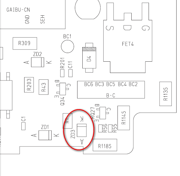

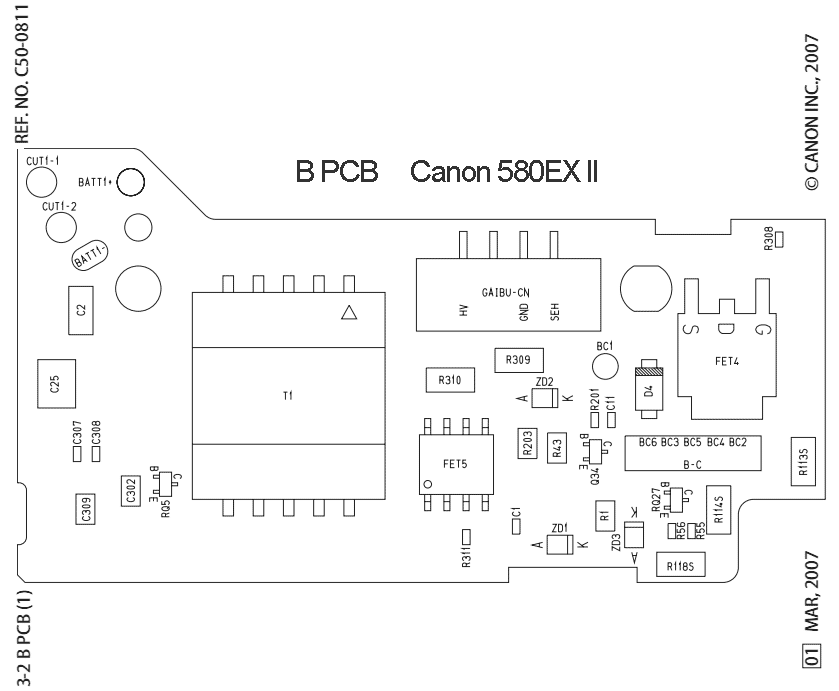

Стаж 14 лет
Непрочитанное сообщение Impulsite » 9 дек 2013, 20:07
ZD3 это стабилитрон на плате B PCB. Он задает уровень напряжения для управления транзистором IT1. Номинально 30-33 Вольта для транзистора CT40KM или RJP4301. Для IRG4BC40 надо бы соответственно 18-20 В.
Схема со стабилитронами непосредственно перед затвором IGBT-транзистора, хотя и работоспособная и встречается, например в Nissin Di866 и Yongnuo YN460, но требует изучения. Во всяком случае, я предполагаю, что она не смогла защитить транзистор.

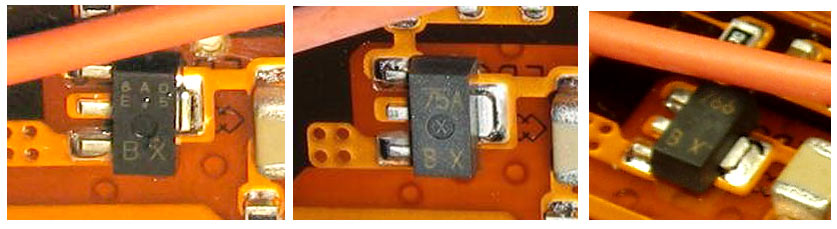

Всем добрый день!
Не нашел по форуму и интернете чем можно заменить BCR1. Даташит есть на BCR1AM или BM ,
но они в корпусе TO-92
Стаж 14 лет
Непрочитанное сообщение Impulsite » 31 янв 2014, 15:20
Здравствуйте, melgozan!
Чтобы мы тоже были в курсе, сообщите, пожалуйста, какие симптомы указывают именно на BCR1? Что стало причиной повреждения этого симистора?
Было бы неплохо, если бы Вы помогли найти в сети по маркировке "BX" тип симистора. На вашем такая же маркировка?
Вероятные аналоги - BCR08AS-8 и BT134W-D, отличающиеся низким током управления IGT, на уровне 2...5 мА.
Сообщения: 38
Стаж 12 лет 8 месяцев
Непрочитанное сообщение melgozan » 31 янв 2014, 19:55
Вспышка пришла с симптомом- не работает. Обнаружен пробой силового IGBT, тиристора CR3AS(заменил на CR5AS). При нажатии на кнопку тест, полная тишина. Начал все проверять, и вот между крайними выводами данного BCR1 сопр. 180 Ом в обе стороны. Маркировка у меня - 6D3 BX.
Стаж 14 лет
Непрочитанное сообщение Impulsite » 1 фев 2014, 21:04
Такое сопротивление между названными электродами, в общем-то, нормально для симистора. Возьмите например, BT134-600 в обычном корпусе или другой и измерьте. У разных типов симисторов от 50 Ом до 300-400 Ом встречается.
И пока не было упоминаний, чтобы BCR1 был поврежден при авариях.
Если уверены, что новая лампа исправна (скажем, устойчиво зажигается на стенде), проверьте уровни напряжений на основном конденсаторе, на конденсаторе поджига. Кроме IT1 проверьте исправность тиристора поджига SCR1. И также проследите, имеются ли отпирающие сигналы по шинам "TRIG" и "IT". https://impulsite.ru/ctlg/canon/580ex2/cd-pcb.png.
Еще полезно измерить ток, потребляемый вспышкой в выключенном состоянии. Повышенный ток, больше 10-20 микроАмпер, будет указывать на возможные проблемы с главным процессором.
Сообщения: 38
Непрочитанное сообщение melgozan » 3 фев 2014, 00:49
impulsite писал(а):Такое сопротивление между названными электродами, в общем-то, нормально для симистора. Возьмите например, BT134-600 в обычном корпусе или другой и измерьте. У разных типов симисторов от 50 Ом до 300-400 Ом встречается.
Да, век живи, век учись. Больше 20-ти лет связан с электроникой, но то в первые слышу. :o В чем собственно убедился на практике, проверив все имеющиеся симисторы. Пошел смотреть дальше.

Стаж 14 лет
Непрочитанное сообщение ph63 » 6 мар 2014, 11:43
impulsite писал(а):ZD3 это стабилитрон на плате B PCB. Он задает уровень напряжения для управления транзистором IT1. Номинально 30-33 Вольта для транзистора CT40KM или RJP4301. Для IRG4BC40 надо бы соответственно 18-20 В.
я правильно понимаю что достаточно просто заменить этот стабилитрон
на 18 вольтовый и напряжение управления станет приемлемым для IRG4BC50?
на плате правильно он отмечен ?
Последний раз редактировалось ph63 6 мар 2014, 12:14, всего редактировалось 1 раз.
Стаж 14 лет
Непрочитанное сообщение Impulsite » 6 мар 2014, 12:13
Да, правильно.
С заменой стабилитрона на 17-18-вольтовый (с током стабилизации 2-10 миллиАмпер) также можно на месте IT1 использовать транзистор RJP5001, который имеет размеры и корпус TO-220FN, как у CT40KM.
