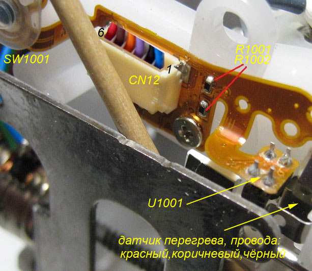

Nikon SB-700, схема есть частично
- Сообщения: 142
- Стаж 9 лет
- Откуда: Болгария, София
Re: Nikon SB-700
Резистор R1002 - 10 ком
Резистор R1001 - 300 ом
Аз мисля , че има PN преход в термо-датчика.
Я думаю, что имеем PN-переход в качестве термо-датчика.

Датчик там интегральный, о трех проводах. Чтобы вспышку обмануть, достаточно подтянуть выход датчика на его питание.
Если стоит задача вернуть работоспособность датчика, то надо будет городить нечто вроде делителя с терморезистором, номиналы подбирая опытным путем, т.к. родной датчик как сопротивление не прозванивается.
