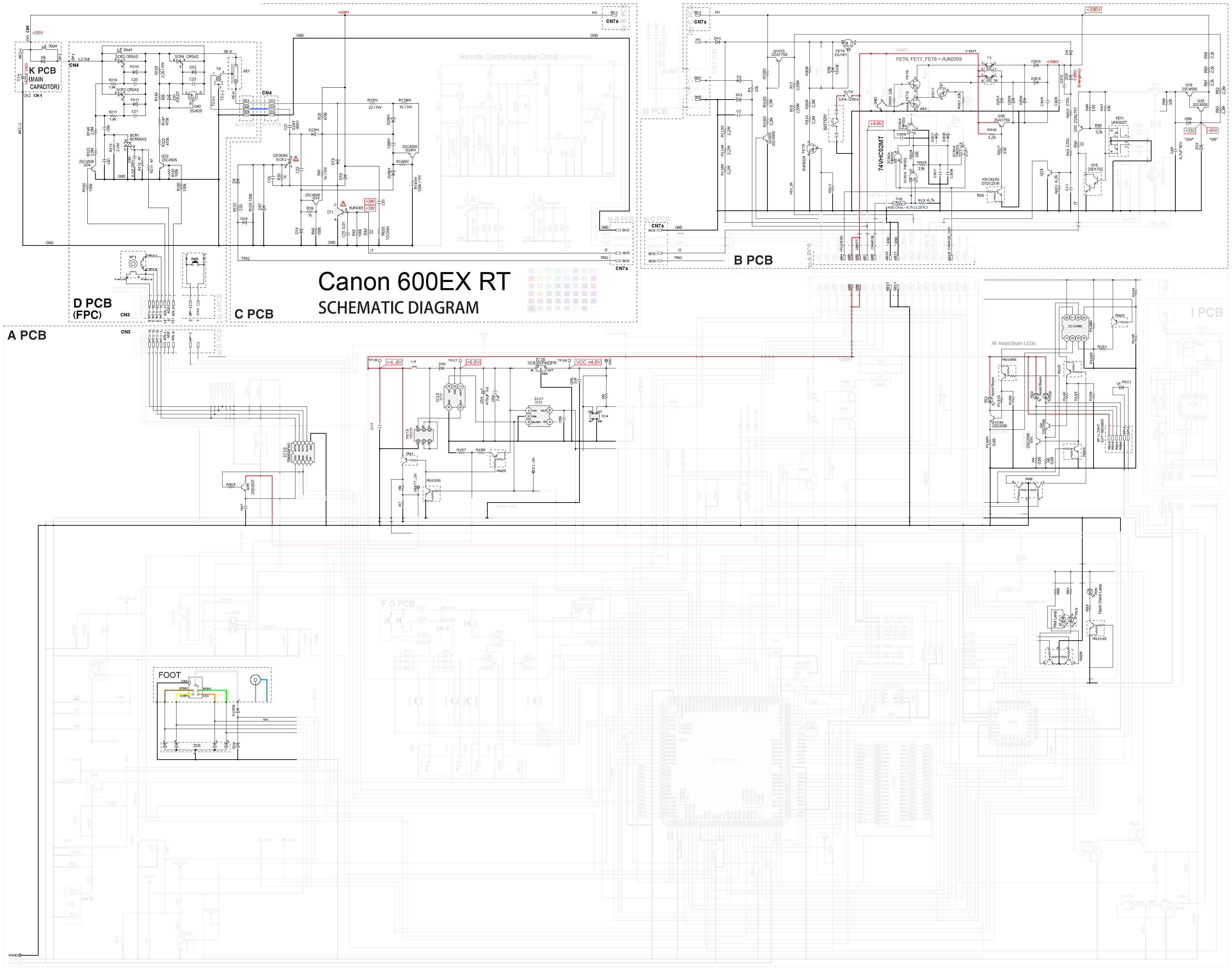

Лучше всего и правильнее поменять стабилитрон ZD3 в параметрическом стабилизаторе. Но, "по-быстрому", когда вместо CT40KM, RJP4301 устанавливается другой транзистор с 17...20 В на затворе, необходимо между затвором и эмиттером поставить устройство, понижающее напряжение с 30...33 В до 17...20 В и обладающее минимальной собственной ёмкостью и с хорошим быстродействием. https://impulsite.ru/ctlg/parts/igbt/ir ... bzx55c.jpg Свойства TVS-диодов здесь вполне вписываются. При большем быстродействии у них сравнительно выше собственная ёмкость. Правда, у них есть и свои недостатки.
В схеме Nikon SB-700, SB-900 в стабилизаторе 15-вольтового питания драйвера IGBT используется DZ2W150 - по сути тот же TVS-диод :

Multicat писал(а):Есть смысл сменить КС220Ж на Защитный диод P6KE20A?
Думаю, да. Хотя бы убедиться в том, проблема в применении стабилитрона или где-то в другом месте. Вообще, при замене на транзистор IRG4PC50 следует менять стабилитрон или защитный диод на месте ZD3.
На фото https://impulsite.ru/ctlg/canon/600ex-rt/b-pcbb-3.jpg катод этого стабилитрона обозначен точкой. Он обращён катодом к базе транзистора Q20.

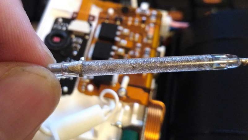

Вся лампа стала матового оттенка. Не трещины, как-будто пузырики. Непрозрачная. Вспышка не срабатывает даже по тестовой кнопке.
https://drive.google.com/drive/folders/ ... sp=sharing вот я загрузил фотки, там лампа и пайка. Подскажите, что с лампой? Это из-за моих экспериментов или это явный брак и я могу попросить продавца поменять ее?

Как мне кажется, эта лампа не годится для Canon 600EX-RT. И по форме и по размерам (кстати, сообщите её длину и диаметр стекла, расстояние между электродов) - это похоже на лампу "для Nikon SB-600": viewtopic.php?p=820#p820
Во всяком случае, такое "вскипание" стекла бывает при перегрузе импульсной лампы по мощности, так умирает лампа, рассчитанная на 700 - 1000 мкФ 330 В, если на неё разряжать конденсатор 1300-1500 мкФ.
Но даже при таком перегрузе это происходит не так быстро.

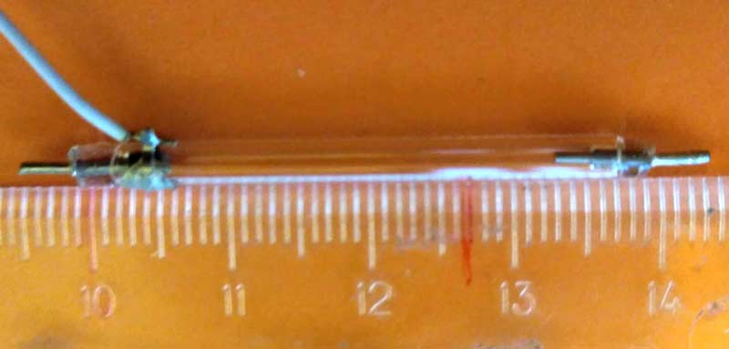

Положите обе лампы, старую и "новую" рядом и линеечку, как здесь: viewtopic.php?p=846#p846 Я по снимку размеры сниму: viewtopic.php?p=25095#p25095

Померил лампу, фотки скинул опять на гугл диск - откройте по той же ссылке.
Обычной линейкой:
общая длина стекляшки 3,9-4.0 см,
длина от внутренних концов поджигающих электродов 2,8-2.9 см,
длина от внешних концов 4,9-5.0 см,
ширина колбы 0,30 - 0,35 см,
Сравнить не могу с предыдущей лампой, так как она при демонтаже развалилась.
