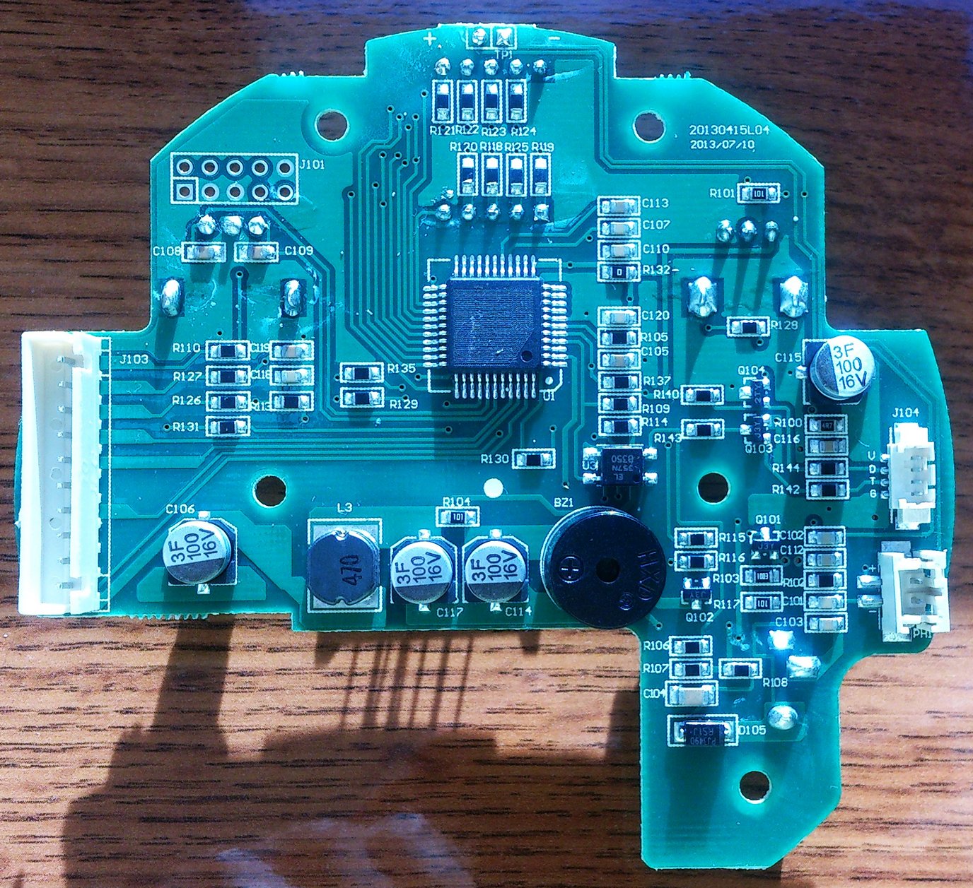

Вы можете открыть вспышку и сфотографировать блок конденсаторов, чтобы было видно их количество и маркировку на них? И, конечно, покажите как выглядит силовая плата и плата управления.

Поставил плату. Маркировка платы полностью соответствует.
Разницы в топологии не обнаружил. На кнопки откликается правильно. Моделирующий свет не загорается.
Вспышки нет. На табло высвечивается: 'F0'.
Что-то еще, увы.

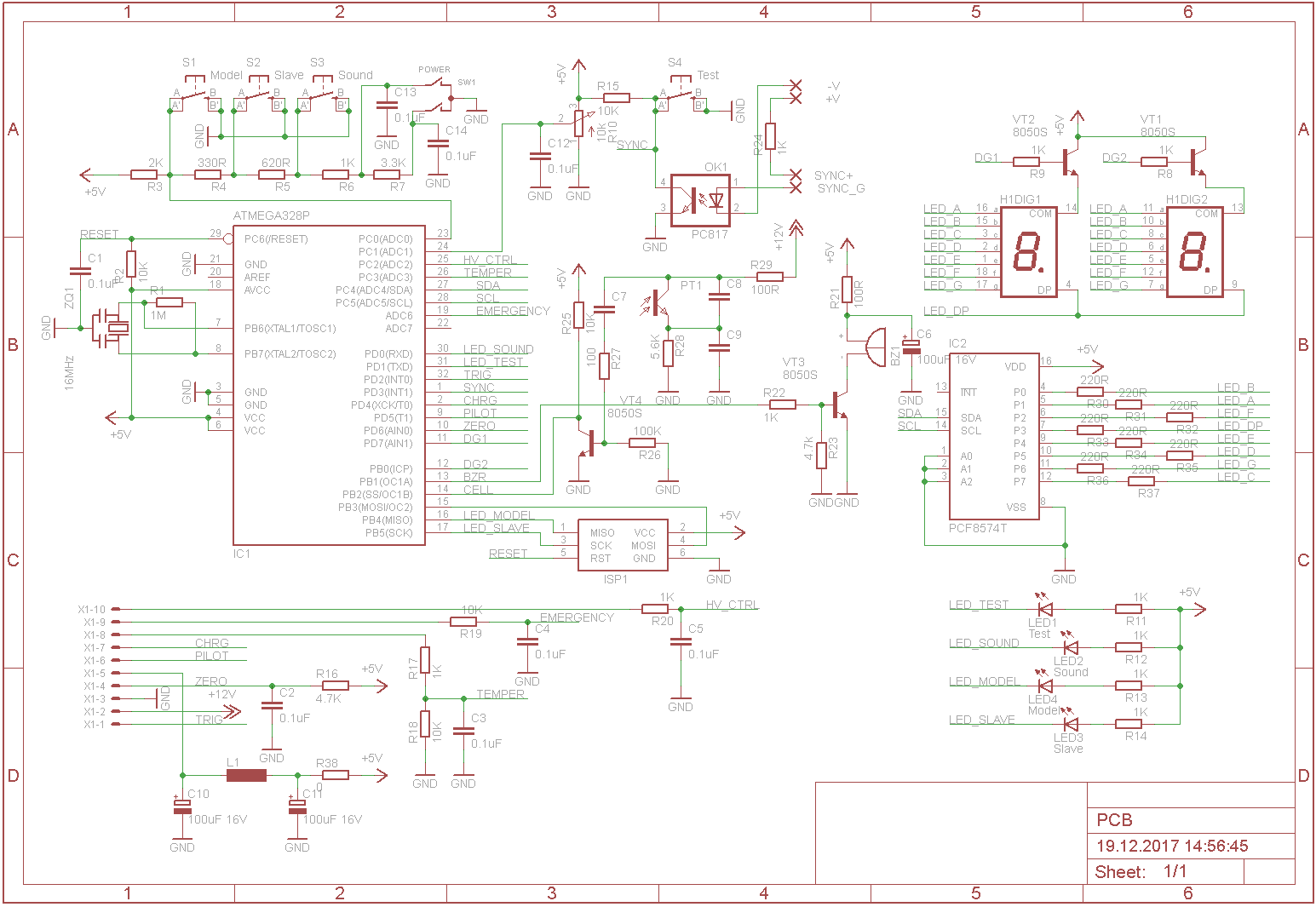

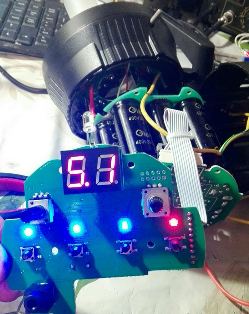

Начал делать альтернативный контроллер для вспышки. На сегодняшний день нарисована принципиальная схема, разведена печатная плата, собран макет, написана часть программы. Изначально хотел просто припаяться макеткой к плате, но в результате оказалось, что проводов слишком много и решил сделать отдельную плату. Платы буду заказывать на http://www.pcbway.com в количестве около 10 шт, цена одной выходит ~2$. У нового контроллера будет гальваническая развязка разъема синхронизации, попробую сделать маленькие мощности программным способом. Скорее всего выложу прошивку и код в общий доступ. Промежуточный результат:
Из вопросов:
Зачем нужен Emergency Feedback? Это второй замер напряжения на конденсаторе?
нормально ли сделал входную цепь на разъеме синхронизации? Напряжение +V -V будет подаваться от импульсного блока питания 5В.
Добавлено модератором: под спойлером полноразмеры картинок.
Показать
Из вопросов:

Emergency Feedback дополнительно отлеживает напряжение на конденсаторах, настроен на срабатывание при более высоком напряжении, типа аварийного отключения при перезаряде, в родном контроллере возможно работает по прерыванию, короче для страховки скорее всего)).
А чем не устраивает родной сигнал Синхро?
