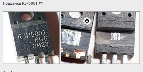

По цене IGBT, скорее всего - "правильный", хотя нелишне было бы глянуть на его фото
Исчезновение вспышки опосля ремота - качество вашей работы, при исправности заменённых деталей, of course.

Вот на сайте, где куплял, мастер написал так:
Установка транзистора бОльшей мощности, чем родной. Хорошие результаты дает установка RJP5001 вместо RJP4301 с обязательной заменой стабилитрона в цепи питания затвора с 30В на 18В.
Прикрепляю фото, как я перепаял и фото "старого" и нового транзисторов. Стабилитрон я по-моему на 20В приточил

- Сайт известный - авторитетный, но ... , судя по внешнему виду, присланные ими IGBT не Renesas(овские)
- Ошибок при установке, судя по фото, не обнаружил, стабилитрон можно ставить и так, а вот его напряжение стабилизации надо бы проверить, не встречалось BZX 20V c зелёной меткой. Значение стабилизации обычно (но не всегда) пишут на корпусе - проверьте.
