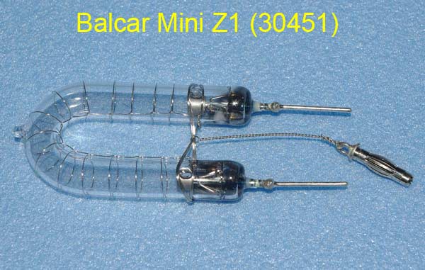

Непрочитанное сообщение Impulsite » 11 апр 2018, 11:07
U-образные импульсные лампы Balcar
Лампа 30451 для моноблока Balcar Mini Z1. Размеры: расстояние между осями выводов - 22 мм, ширина - 35 мм, высота стекла - 60-62 мм. Коллега Homen сообщил, что лампа устойчиво работает в диапазоне 100-500 В.
На втором снимке показана лампа-аналог от ф. Phoxene, изготовленная для Balcar Mini Z1: https://www.phoxene.com/product/flash-t ... r-mini-z1/
Phoxene flash tube compatible with Balcar Mini Z1 heads ; 420Ws maximum. Not for Mini Z2.
Импульсная лампа Phoxene, совместимая с осветителями Balcar Mini Z1; максимум 420 Дж. Не для Mini Z2.
В моноблоке Balcar Mini Z2 используется лампа 30452.
