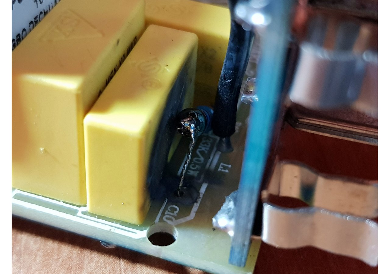

"этих двух" - это о чём? Вы умеете читать электрические схемы? Откройте, наконец, схему вспышки:san4ozzz писал(а):Пробитый TCR1 мог послужить причиной кончины этих двух, что на фото?
Горелая деталь на вашем снимке - это резистор R40. Позади него стоит конденсатор C11. Обе эти две детали являются частью цепи вольтодобавки.
Слева от горелого R40 находится конденсатор C10.
Если вы говорите об R40, то ответ на ваш вопрос: "Нет, не мог TCR1 быть тому причиной."
Вы проверили исправность ВСЕХ деталей зарядной цепи и дорожек между деталями?
