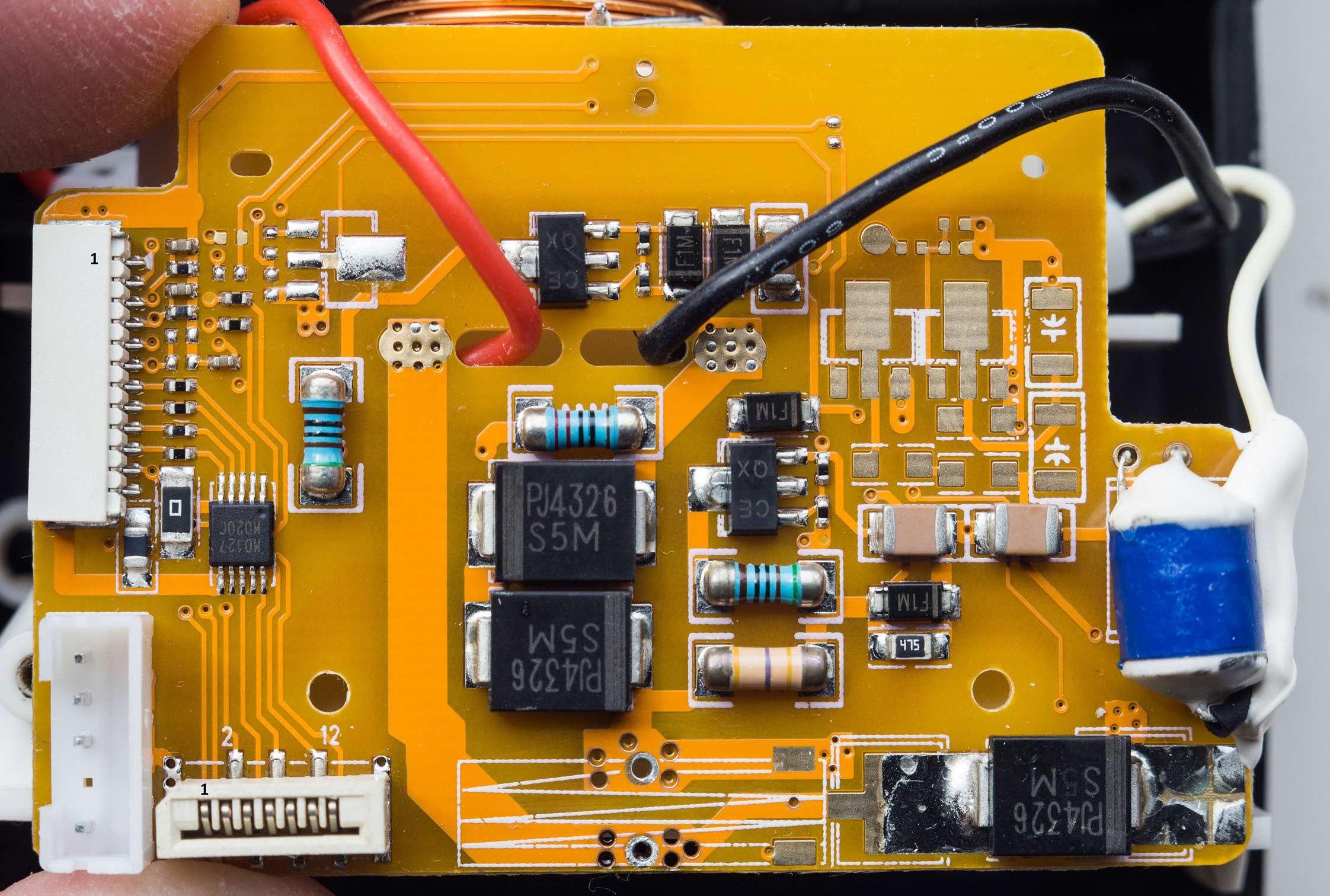

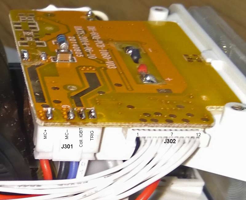

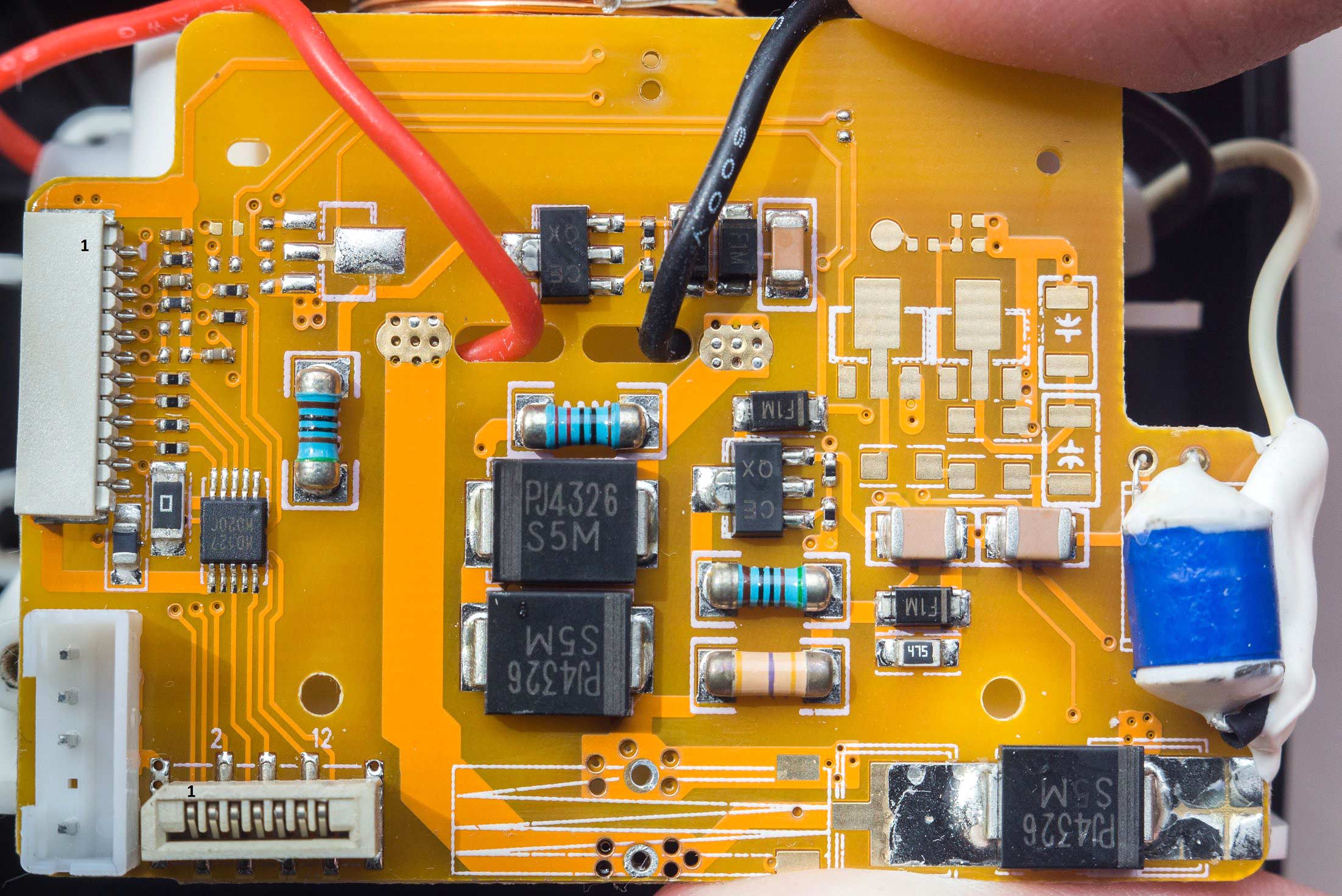

Думаю, надо сделать снимки платы лампы в головке DH600-PCB-1060-V03 с обеих сторон, чтобы я смог проследить схему питания ШД и можно было нарисовать схему платы в головке.

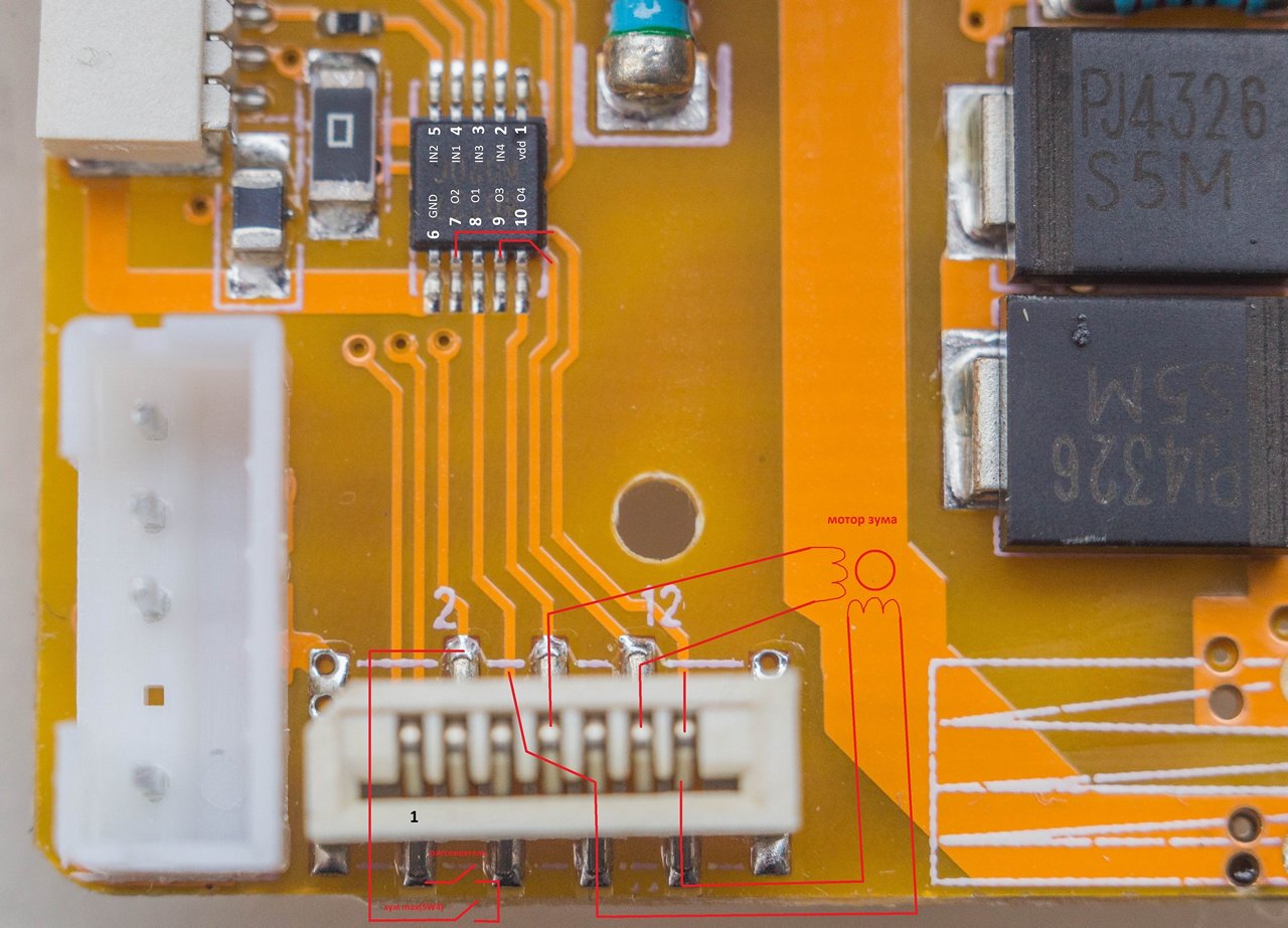

Скорее всего микросхема-драйвер двигателя находится на плате лампы и через J302 и шлейф проводов связана с микроконтроллером на главной плате.
Проследить, куда приходят провода шлейфа от разъёма J302. Предполагаю, что J302 приходит на 13-штырьковый разъём слева вверху на плате управления DH600-PCB-1059-V05. Обозначьте, пожалуйста, номерами и цветом проводов контакты этого ответного разъёма. Затем можно прозвонить с одновременным растяжением провода в шлейфе на отсутствие переломов и обрывов.
Определившись с микросхемой-драйвером, который, собственно, и выдает на ШД импульсы напряжения, можно будет поискать спецификацию драйвера, и проверить исправен ли он.

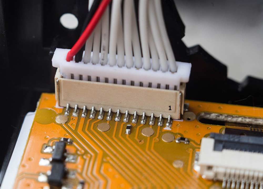

Я пронумеровал в обратную сторону (черный 12-й, а не первый)
На главной плате управления разъем 13 контактный (на головке двенадцати) появляется красный провод.
Провода прозвонил, разрывов не показало.(провода при прозвонке не растягивал, не сгибал)

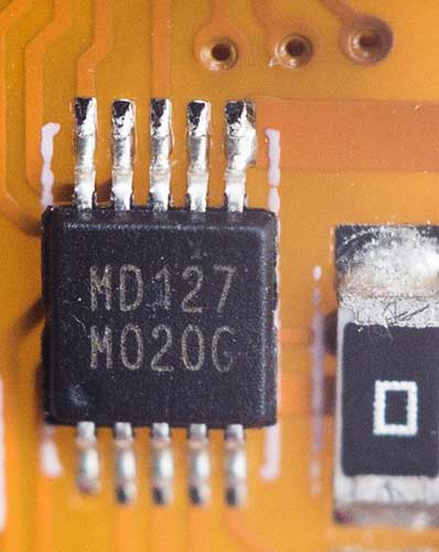

Смотря по обстоятельствам, проверить исправность драйвера "11-MD127" бывает проще подменой на заведомо исправный. Но можно и вот так, собирая тестовую схему на беспаечной макетной плате.

Проверить заменой пока нет возможности. Буду пробовать подпаяться к плате для проверки. Ибо микроскопа пока нет и опыта пайки таких мелких элементов тоже. Резисторы можно маломощные (smd) использовать? Маркировка будет 221 и 103, верно?

Если к выходу еще как-то можно на разъем шлейфа зацепиться, то перед входами драйвера стоят резисторы.
Вроде целые, на прозвонке коротко пищит, потом показывает 200 с чем то Ом.
Схему для проверки собрал, а дальше ступор. Очень мелко.
В общем, не знаю как быть дальше. Заказать драйвер, собрать микроскоп и начать тренироваться в отпаивании припаивании МИКРОсхем? :)

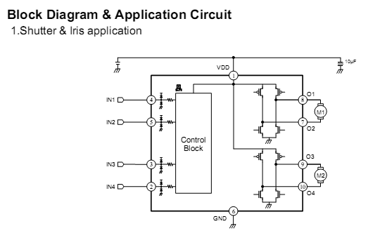

Откройте спецификацию 11-MD127 в том месте, где показана таблица состояний (Truth Table), и постарайтесь для себя понять, что она обозначает.

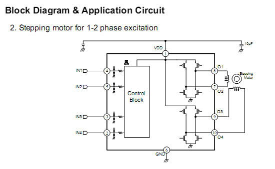

Работа шагового двигателя посложнее. Его подключение показано на рисунке "2. Stepping motor for 1-2 phase excitation". И таблица состояний ниже. Но, чтобы на вашем испытательном стенде работал ШД, необходимо замыкать кнопки кратковременно и циклично в определенной последовательности, что вручную невозможно сделать. Да и не следует делать, чтобы не сжечь драйвер слишком длительным подключением катушки ШД. В схеме вспышки такую цикличную последовательность обеспечивает большая микросхема на главной плате.
Но ваш стенд позволяет определить работоспособность каналов в микросхеме 11-MD127 по свечению светодиодов в зависимости от замыканий кнопок на входах.

Заело меня с этим драйвером, открыл спецификацию "11-MD127" и обнаружил, что допустимые токи по входам IN1...IN4 не более +/- 5 мкА. Т.е. при питании +5 В подтягивающие резисторы R1...R4 должны быть не менее 1 мегаома, чтобы входной ток был в пределах 0,000005 А. Если это не опечатка в спецификации, то такие очень чувствительные входы могут реагировать на статические наводки и загрязнения остатками флюса на плате.
Но при всем при этом, замыкание на землю всех 4 кнопок SW1...SW4 должно бы выключить светодиоды на выходах, как обещает таблица состояний в первой строке: https://impulsite.ru/ctlg/instrum/motor ... -table.png
А вот резисторы R5...R8 можно оставить прежние, по 220 ом, они, вместе со светодиодами дают вполне терпимую нагрузку. Максимально держит до 800 мА и защитно отключается при температуре выше 150℃

Обратили внимание, что на микросхеме нумерация входов и выходов непоследовательная? Правильно ли я понял вашу новую распайку?
SW1  IN1 вход 4 МСХ 8 выход D1  O1
SW2  IN2 вход 5 МСХ 7 выход D2  O2
SW3  IN3 вход 3 МСХ 9 выход D3  O3
SW4  IN4 вход 2 МСХ 10 выход D4  O4
Впрочем и без уточнения видно, что, считая слева, 1 и 2 светодиоды переключаются, как и должны. Точно также должны бы и 3 и 4. Но этого нет. В этом и проявляется неисправность драйвера.

Искать продавца: AP1013CEN Price & Stock. Хотя представляется более надёжно покупать плату c AP1013CEN целиком, не затрудняя себя пайкой QFN корпуса. При том ещё, что кроме собственно драйвера, могут быть и другие неисправные детали на этой плате.
А вот 11-MD127 (или аналог) проще найти отдельно, чем вместе с платой. Обратитесь прямо к Silicon Touch Technology Inc., объясните им свою беду, что все затруднение в этой "крохе".
И поищите аналоги по ключевым словам типа
"2 Channels Bi-directional Motor Driver"
или "two-channel low-saturation bi-directional motor driver IC"
или "MSOP10 chip Stepper motor driver IC".

Вот к примеру вполне доступные LB1836M, LB1838M и т.п..
И есть FP5501 - почти полный аналог, правда, в корпусе QFN.
И оригинал не дефицит: _https://www.yoycart.com/Product/27584344470/

Непрочитанное сообщение zrymov » 2 июл 2018, 17:47
Корпуса по-моему разные
