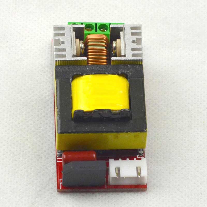

Готовый модуль 150-ваттного преобразователя 12 В - 450 В "12V to DC 450V 150W high voltage converter". Для питания вспышек потребует, конечно, некоторых доработок типа выключения при достижении напряжения 330 В, но интересен размерами и ценой.
Параметры под спойлером.
1. Введение:
Это преобразователь постоянного напряжения с выходным напряжением 450 В. Этот модуль хорош, когда входное напряжение не стабильно, а выход будет стабильным. Это не изолированный конвертер.
2. Параметры
Входное напряжение: DC 10-12.6 В постоянное
Входной ток: 14-16.5A
Выходное напряжение: 450 В, постоянное
Выходной ток : 100-300 мА
Мощность: 150 Вт, пиковая 200 Вт
Tr2000-300: заряд ёмкости 2000 мкФ до напряжения 300 В меньше 2 секунд (средняя выходная мощность ок. 45 Вт)
Размеры: 30*52*26 mm
Вес: 65g
3. Примечание:
Не подключайте входное напряжение в обратной полярности, чтобы не повредить преобразователь.
Не допускайте короткое замыкание на выходе, чтобы не повредить преобразователь.
При возникновении чрезмерного нагрева, пожалуйста, отключите модуль и затем проверьте заряд конденсатора, лучше отключить модуль от конденсатора перед разрядом ёмкости.

Сегодня сфотографирую плату в крупном разрешении. Попробую сравнить номиналы с теми, которые выложены в сети. Еще попробую запустить так: поставить резистор 10 ваттный на 7.5 ом в питании для уменьшения ударных токов. + добавлю керамику на электролиты на плате.
Re: DC-DC 8-32V to 45-390V Boost Converter YH11068A
Непрочитанное сообщение Impulsite » 10 авг 2018, 11:04
Вот теперь есть что показать в качестве иллюстрации к теме "тлеющий разряд". Спасибо!
Приведенная выше схема преобразователя YH11068A нарисована intabits, участником форума, и содержит ошибки, о чем там пишут. Поэтому буду схему перепроверять и уточнять по вашим фото. Если одним снимком не получится снять с хорошей чёткостью, то фотайте кусками. Я их склею.
Непрочитанное сообщение Impulsite » 10 авг 2018, 11:11
По схеме делитель напряжения R8, R9, R10 / R15 служит для ограничения верхнего напряжения на уровне не более 410 В. Пересчитайте делитель на напряжение 350 В, если у вас конденсаторы будут 330 вольтовые.
И, в принципе, для защиты конденсаторов во время тестов, параллельно основному конденсатору можно подключить цепочку из лампы накаливания и супрессора. Лампа на 60...100 Вт 220 В последовательно с супрессором на 350 В, что-то типа P1.5KE-350A 350V 1500W. Как только напряжение превысит порог, супрессор откроется и лампа погасит лишнее напряжение. По мере разряда напряжение на конденсаторе упадет и супрессор закроется.
После того, как решите вопрос с нестабильностью выходного напряжения, можно будет попробовать прерыватель заряда.

Непрочитанное сообщение katafei777 » 10 авг 2018, 15:26
в принципе понятно тот делитель на компараторе отслеживает напряжение относительно 6 ноги, его попробую подобрать. и попробую поотслеживать режимы на 5 и 6 ногах. Мне не понятно почему они больше 400 вольт если в мануале пишут до 390 получаются возможно просчеты китайцев на этой партии или может ударный токовый режим вносит свои корективы. Относительно переключателя "Enable" отвечает за режимы ULVO (для UC3843 8.5 вольт ) и связан с защелкиванием транзистора. если джампик убираю подымает только до 50 вольт т.е. в таком режиме должен начать работать только при 11-12 вольт и наверно связан с лучшим режимом работы транзистора если джампик установлен будет работать от 9 вольт. Супрессоры есть попробую для конденсаторов будет чуть проще.
Непрочитанное сообщение Impulsite » 10 авг 2018, 16:16
На 6-м выводе U2 должно быть стабильно 2,5 вольта, - задаёт стабилитрон D5 (TL431). Это опорное напряжение для сравнения с выходом делителя защиты по превышению напряжения.
Ну а то, что напряжение подскакивает выше 400 вольт, то это надо проверять, работает ли делитель и операционник U2/B. Или есть помехи, наводки на входе FB, обратной связи.
И, похоже, обвязка U2/A неверно зарисована. По рисунку https://impulsite.ru/ctlg/power/dcdc/yh ... verter.png не понятно пока, как он работает.
В общем, без ваших снимков преобразователя не разобраться.

Непрочитанное сообщение katafei777 » 10 авг 2018, 18:05
Супрессоры серии P1.5KE есть. С виду как 5408. Только не помню на какое напряжение, может 400 может 600, а может и 300, думал два ставить, чтобы на 600 В было. Покупал для сетевой схемы вспышки с той же UC3845, с IGBT по схеме Вальдемара.
Непрочитанное сообщение Impulsite » 10 авг 2018, 19:43
katafei777 писал(а):супрессоры серии P1.5KE есть... только не помню на какое напряжение
Интересно, какие способы определения напряжения стабилитронов, в том числе высоковольтных, вы применяете?
Я бы сделал схему удвоителя сетевого напряжения и через резистор примерно 60...100 кОм 5 Вт, кратковременно подключил бы к нему на выход неизвестный супрессор и так измерил бы рабочее напряжение.
Высоковольтный генератор для проверки пробивного напряжения.
Прибор для проверки полупроводниковых стабилитронов.

Непрочитанное сообщение katafei777 » 10 авг 2018, 23:22
https://fex.net/187177709797 залил сюда крупные планы.
Непрочитанное сообщение Impulsite » 11 авг 2018, 02:22
Ой, что это? Это какая камера ТАК художественно снимает?
Сообщения: 48
Стаж 9 лет 5 месяцев
Непрочитанное сообщение katafei777 » 11 авг 2018, 12:04
Художественного там мало чего есть. Это Гелиос 44М-6 на 8 диафрагме с самым большим макрокольцом на беззеркалке Sony A3000. ГРИП малый, по краям, разумеется, хуже. Если художественно, тогда типа такого - https://fex.net/451020516437.
