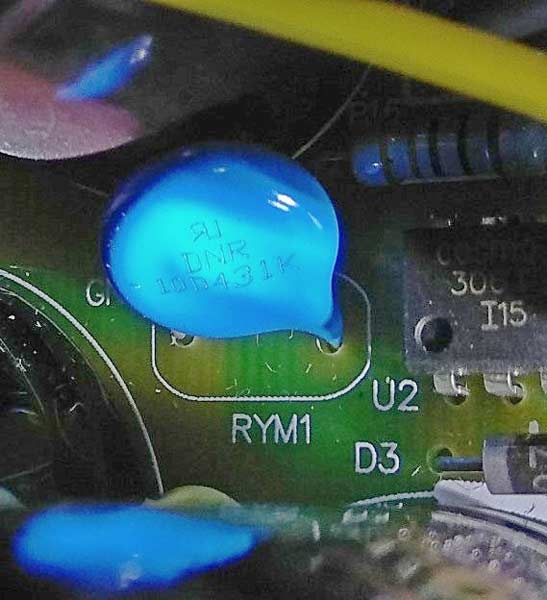

Доброго времени, в ремонте студийка с диагнозом очень сильно завоняла, выгорел элемент голубого глянцевого цвета RYM1 предположительно термистор, но они насколько мне известно обычно матовые черные или зеленые, подскажите пожалуйста как его зовут и его возможный номинал?
Re: Smartum UNO 180
Непрочитанное сообщение Impulsite » 26 авг 2018, 03:41
Больше похож на варистор. Смотря, где он там в цепи... Маркировка какая на нём?

В том то и беда, что он выгорел полностью, стоит одной ногой на фазе а второй с надписью CONT на первую ножку симистора и на плюс одного из двух конденсаторов на 100мфх400в и диоды на которых я так понял собран повторитель напряжения, отсюда вопрос, он стоит там потому что может "активироваться" специально при достижении определенного напряжения или именно для защиты?

Вот как раз тот случай, когда пользователь или ремонтник пожалели 5 минут на фотографирование деталей. А мы теперь думай, что там было.
Romzes88, попробуйте зарисовать силовую цепь от сетевой вилки до основных конденсаторов. Я предполагаю, что искомая деталь - варистор, примерно на 250...275 вольт переменного напряжения . Расположен, скорее всего перед симистором и удвоителем напряжения.
Или выложите побольше снимков платы, как со стороны деталей, так и с обратной стороны, чтобы можно было совместить картинки и определить место и функцию RYM1. Пробовал это сделать на снимках, которые выложили Kuzmick и sereno, то там провода очень мешают. Может ваши снимки будут более информативны.
PS: в подтверждение версии варистора могу сказать, что RYM1 стоит параллельно входу переменного напряжения платы в точке "AC110V" . Или в версии для Европы - "AC220V". Ваш варистор защитил схему от какого-то мощного скачка напряжения в электросети.

Я дико извиняюсь но там фотографировать нечего черный кусок угля, ваше предположение верно, по поводу места его расположения, я только не могу понять зачем он там, для защиты от повышения напряжения на конденсаторах, поскольку без него вспышка работает.

Romzes88 писал(а):но там фотографировать нечего черный кусок угля
Я же не только про этот конкретный случай, а вообще. Был бы подробный набор снимков, вы бы сразу узнали, чем заменить RYM1.
Romzes88 писал(а):я только не могу понять зачем он там
Для защиты вспышки от высоковольтных импульсных помех в бытовой электросети переменного напряжения. Варистор ( + картинки). По идее, при срабатывании варистора должен был перегореть сначала предохранитель. Так обычно работает защита. Но если предохранитель неверно выбран или стоит "жучок", то вот варистор всё принял на себя.

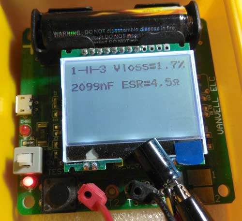

конденсатор тот я снял и проверил прибором, по всяким таблицам из интернета такой esr это вроде как норма для этой ёмкости и наряжения. Поставил обратно.

Вот с С5 и начнём :) ......
На 0.047 не нашёл, поставил 0.1мкф 630в которых у меня полно, великоват правда по сравнению со штатным...
Усё заработало! Премного благодарствую за помощь! :) , вспыхивает, и по светосинхронизатору тоже срабатывает. Осталось найти лампу пилотного света. 8-)
п.с. тестер показал что старый конденсатор неисправен.

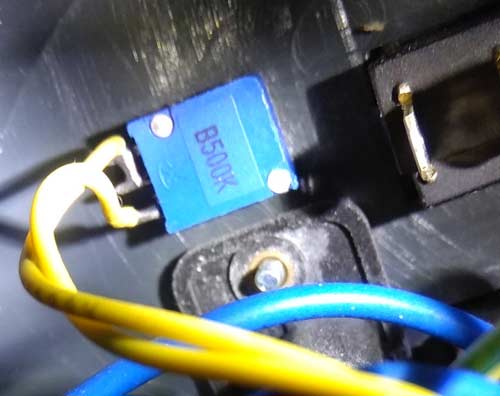

В общем, сделал с утра кучку макро фото, смотрите, если что неясно пишите, сделаю ещё фото, но рыжие стекляшки сложно прочитать, маркировка под ними.
Загрузил фото на я.диск:
Маленький размер (кропы) 7мб - https://yadi.sk/d/P2aFYvHxfT_5bA
Большой размер (оригиналы) 380мб - https://yadi.sk/d/o0zFETG6bvFiMA
Переменник W1 500k
