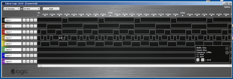

затестил сегодня на логическом анализаторе разные кварцы:
максимальная частота Sample rate - 24Mhz. поэтому реально можно "отсматривать" кривульки от 8-10Mhz.
ИЕ14 - делитель на 2,5,10 бестолковый (нет красоты в кривульках :) ) - заменю на ИЕ15.

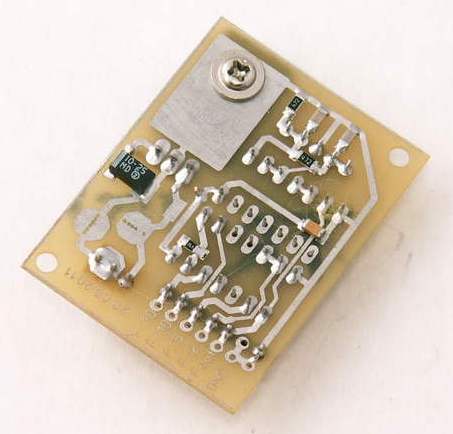

пробник светодиодов, оптронов (817, moc30xx), тиристоров и симисторов
схема просто - генератор тока (4 разные ступени) подается на управляющий электрод через кнопку. для тиристоров нагрузка 430R +параллельно ему светодиод и резистор 1K + кнопка на размыкание.
проверка оптронов - аналогично - подается на светодиод оптрона. приемная сторона нагружена на ключ с цифровым транзистором - у меня
стоит DTC114ECA npn dtr 50V 100mA 10k + 10k. корпус SOT-23 маркировка 24.
ток выбрал
1ма - 1К резистор
5ма -240R
20ма - 62R
50ма - 27R
неотмытая платка (не запаян 62R резистор)
опробовал на светодиодах, оптронах, MOC3023 (при тестах выходной тиристор открывается и остается открытым, видимо нужно было вторичную цепь включить тоже через кнопку размыкания) и на BT151 и мелких BT169
стабилизатор AMS1117 adj - SOT-223.
следует иметь ввиду, что максимальное входное его напряжение 15 Вольт.
видимо не стоит подавать на него больше.
монтажка

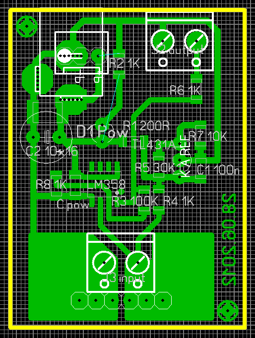

Приставка для измерения малых сопротивления
идея отсюда http://cxema.my1.ru/publ/instrumenty/iz ... 7-1-0-3127
немного пообсуждали здесь https://www.radiokot.ru/forum/viewtopic ... 10&t=73658
сделано на tl431 - источник опорного 10В и масштабирующий усилитель lm358. из выявленных недостатков - невозможность нахождения точных резисторов нужных номиналов (пара 10К/30K10 дала бы опорное точно 10В). я выбрал из десятка 30К - наиболее близкий - опорное получилось 9.95 (если мой мультиметр не врет). кроме того, нужно было второй опер запользовать как повторитель для разгрузки 10 вольтового источника. сейчас при подключении измерительного резистора есть "просадка" опорного на 1 мВ. для усилителя и делителя использовал резисторы с 1% допуском.
платка с подписанными номиналами и готовая плата. без клемм и с ними.
