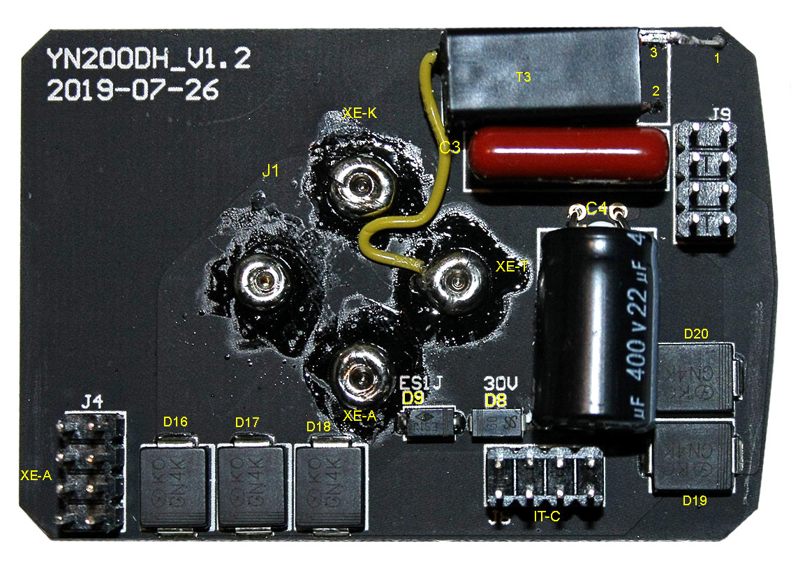

Плата лампы Flash PCB (YN200DH_v1.2_20190726) с обеих сторон, T3 - ZS1052:

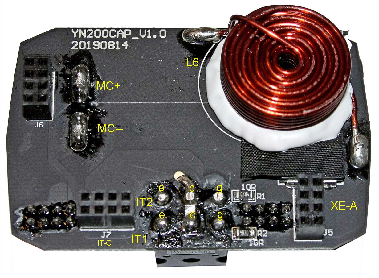

Плата конденсаторов Caps PCB (YN200CAP_v1.0_20190814) с обеих сторон. IT1, IT2 - IRG4PC60U. MC1, MC2 - 1800 мкФ 350 В:

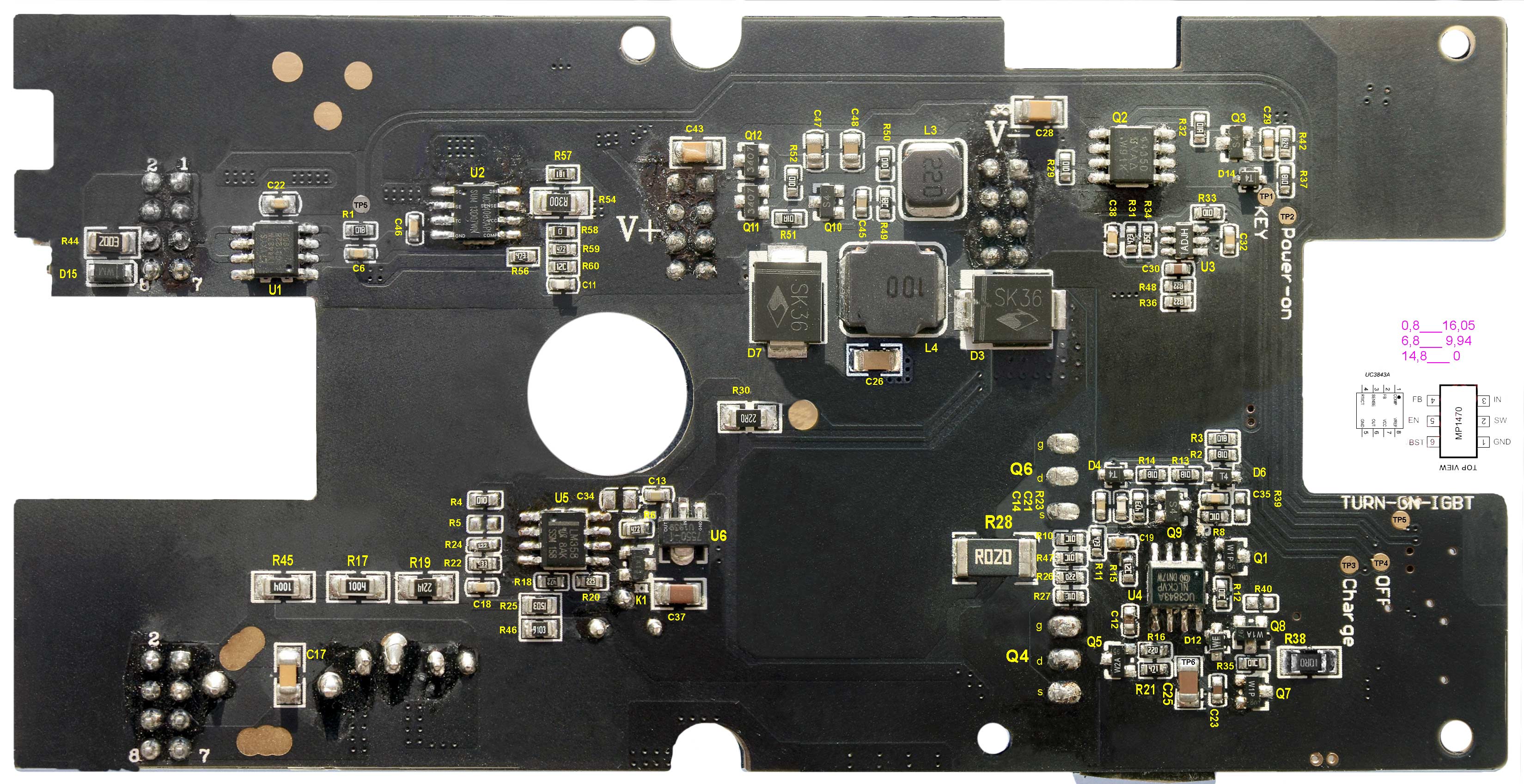

А попробуйте бестеневое освещение? И разрешение побольше! Например, не могу прочитать маркировку 6-выводной микросхемы из группы вспомогательного преобразователя, который должен обеспечивать питание драйвера UC3843A и его цепей.
На печатной плате видны три вспомогательных DC-DC преобразователя. Они выделяются компактным расположением дросселей, диодов, конденсаторов и управляющих микросхем. В частности третья группа с диодами D10, D11, конденсаторами C8...C10, C42 и микросхемой на обратной стороне, скорее всего, формирует дежурное питание схемы и от неё зависит включение основного преобразователя на МС UC3843A. Тут даже имеются контрольные точки "Power On", "KEY". Схемы DC-DC преобразователей обычно типовые и приводятся в спецификациях к управляющим микросхемам. Предполагаю, выходное напряжение этого DC-DС должно быть около 16 вольт.
VGP, сделайте, пожалуйста, карту напряжений относительно GND, земли, на контрольных точках, на электролитических конденсаторах и на выводах питания микросхем в начальном состоянии схемы.
PS: Другой вспомогательный преобразователь, а именно на MC34063, должен обеспечивать напряжением около 15...18 В IGBT-драйвер U1, IX4427.

Разрешение максимальное с этого фотоаппарата, если только участок платы... А микросхема рядом с 4435D - IADJH-маркировка очень слабая. Даже с лупой еле прочитал. На фото с вспышкой лучше контраст, без вспышки четкость пропадает. Замеры напряжений сделаю, но только вечером. Если надо фото конкретных участков платы - напишите.

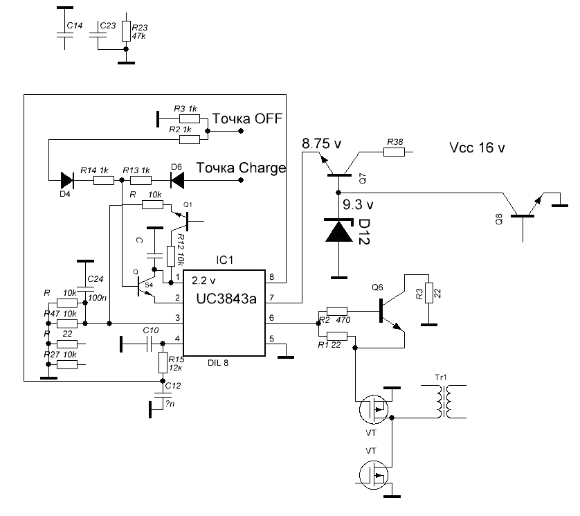

Питание 3843 идет с Q7. На коллекторе 16.5 v, эмиттер соединен с 7 ножкой - 8.75v. См. рисунок в первом сообщении.

На множестве резисторов не видно номинала из-за блеска. Протрите детали ацетоном и переснимите печатные платы, где много SMD-компонентов, крупно, фрагментами. И, наверное, с рассеянным освещением.
Вот моя попытка обозначить детали. Надеюсь с вашими новыми фото закрыть неясные, трудночитаемые места:
Хорошо бы зарисовать остальную обвязку UC3843A.
И надо проследить цепи, касающиеся RT/CT. Вероятен случай, когда используется внешняя синхронизация драйвера.
Q7 и D12 это параметрический стабилизатор напряжения. И измеренное напряжение маловато, почти на пороге включения драйвера UC3843A. Возможно, неисправен или стабилитрон D12 или транзистор Q7.
Можете подать на 7 вывод драйвера напряжение 12...16 вольт от лабораторного источника питания, контролируя ток потребления и температуру драйвера? Если от 16 вольт драйвер не заведется (и на Vref не появится +5 В), то, скорее всего, драйвер под замену.
И я бы попытался включать UC3843A, отключив всякую нагрузку с выхода OUT и контролируя осциллографом наличие на выходе импульсов управления ключевыми транзисторами.
Полезное описание работы UC3843A можно почитать здесь: http://shemotehnik.ru/ispit/126-sxema-b ... c3843.html

Напряжения на микросхемах:
UC3843 только на 7 ноге 8,75 в,
4435D (mosfet) 1-3 16,5в, 5-8 16,5 в,
MC34063 1 и 6-8 по 15,65 в, 2 и 4 - 0, 5-1,24 в,
LM358 1-5 - ноль, 6-я - 2,5 в,7-я - 0,05 в, 8-я - 5 в
4427 на 2-ой 18,24в, ост - 0
с 6-ю ногами IADJH
ключа на ней нет, поэтому сверху вниз
0,8___16,05
6,8___ 9,94
14,8___ 0
на контактах KEY 16.5, POWER 0 в выключенном состоянии и
KEY 0, POWER 3в при включенном

На стабилизаторе 7550 на входе 9,92в, выход 5 в
Квадратные диоды на плате не обозначены порядковыми номерами.

с 6-ю ногами IADJH
"I" - ключ, указывающий на 1 вывод, "ADJ" = MP1470, "H" - дата производства. https://ru.mouser.com/datasheet/2/277/M ... 366191.pdf

Плата конденсаторов Caps PCB (YN200CAP_v1.0_20190814) с обеих сторон:

Добавил развязку 4-й ноги ШИМ.
Если подать внешнее напряжение около 12 вольт на 7 ногу ШИМ, то на Q7 на эмиттер будет подключен внешний плюс. Не коротнет ли Q7 эмиттер - база - стабилитрон на массу?

Подпаял остальные ножки, кроме 6-ой. Опорное напряжение 5 вольт пропало. Отпаял провод от 1-й ноги, 5 вольт восстановилось. Все измерял на своей ШИМ.
На 1 ноге появилось 2.2 вольта, на 2-й ноль. Вызвонил вокруг 1-й ноги обвязку. Вот дорисовал. На транзисторе КЗ нет.

Исправил номиналы резисторов, дорисовал 3-ю ножку UC3843. Не могу вызвонить базу Q1

3 вывод (Current Sense) пока в воздухе. С R28 он не контачит.
Конечно, между R28 и входом 3, Sense, должен быть токоограничивающий резистор. Вот как R33, 1k, на схеме: ctlg/jinbei/flii500/circuit-flii-500.png из темы Jinbei FL II 500 ремонт. Или R4 на типовой схеме ctlg/power/dcdc/shelestov/4_14.png в Преобразователи по схеме В. Шиманского (V. Szymanski)

Вы правы. Два резистора рядом с R28 по 10 ком соединены параллельно. Это R47 и ,наверное, R40. Я их соединил с землей (см. рис.), а они, скорее всего, идут на R28 0.2 Ом.
Запутался в транзисторах S4. На плате их 2 шт (см. фото). Верхний не звонится база-эмиттер в обе стороны, К-Э в одну сторону 3к, в другую 100к.
А вот нижний около UC3483 звонится как PNP. Но у верхнего эмиттер на массе! см. рис. На MOSFETе в выключенном состоянии 0 вольт.
В интернете нашел "S4 SOT-23 P-канальный полевой транзистор,30V,350mW,Idss=135mA,Rds(on)=85,15/20ns" и
Motorola SOT-23 small signal PNP transistor. Так кто же он?

Вы проделали огромную работу. Небольшая ошибка - UC3843 на земле 5-я нога, еще обязательно укажите на 8-й опорное напряжение 5 вольт. Из-за него и не работало.
Сделал фото платы преобразователя из 6-ти фрагментов для лучшей читабельности. Склеивал в фотошопе, возможны небольшие несовпадения дорожек.
По возможности сверю Вашу схему с моими черновиками.
Большое спасибо за помощь, внимание и терпение.
