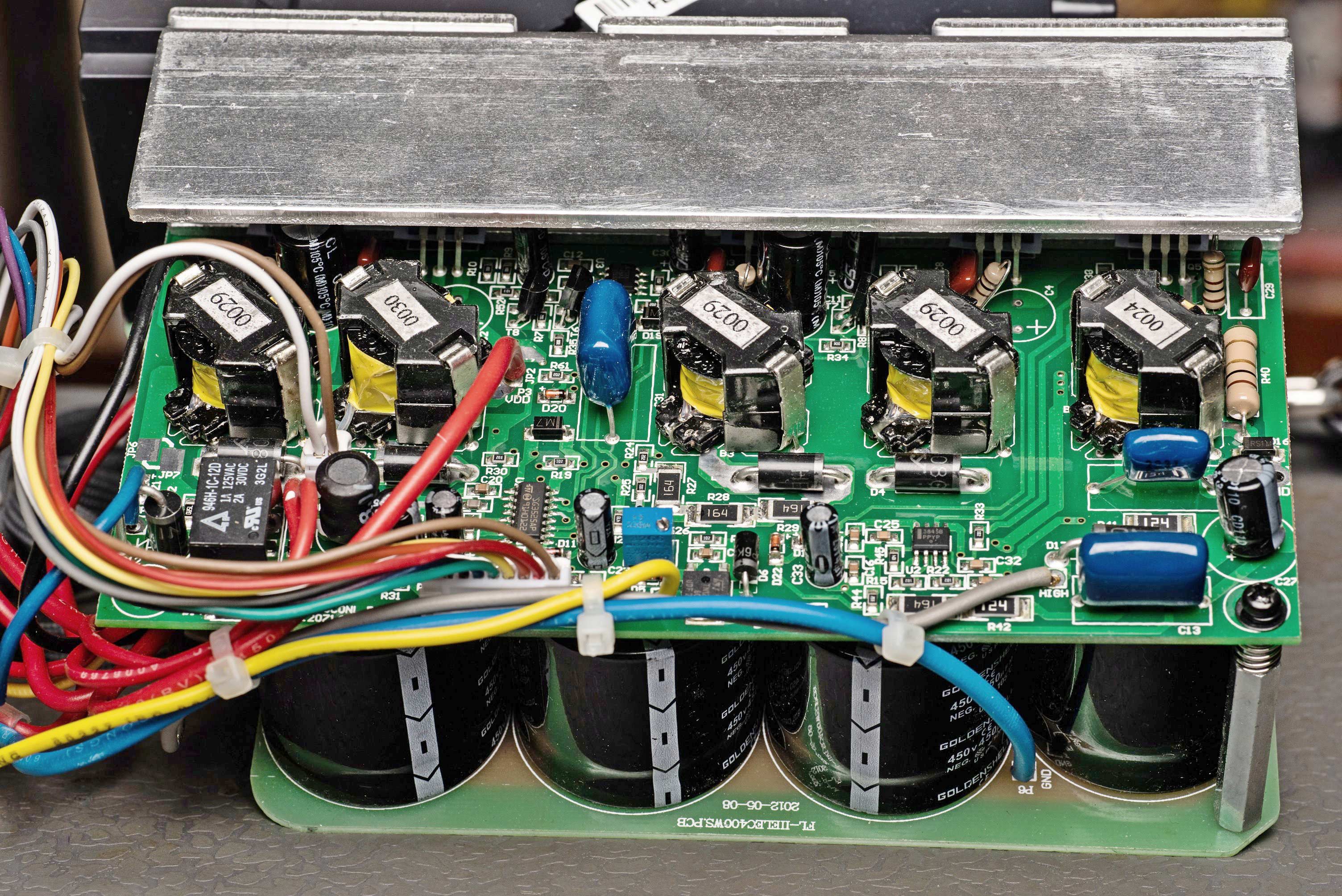

Коллеги, всем привет!
Ищу схемы к аккумуляторной вспышке Jinbei FL II 500 или умельца, который отремонтирует. Подпалил на днях. Вспышка не предусматривает питание от сети 220 VAC. Пытался приспособить внешний импульсный источник на 16В. Целый день снимал, устал и допустил переполюсовку. Процессор жив. Три платы: управляющая - процессор жив, инверторная - 5 инверторов - 4 впараллель заряжают конденсаторный блок, один для поджигания, конденсаторная панель 8 по 450 мкФ.
Дыма и явных повреждений нет. Напряжения на выходе инверторов нет.
Коллеги, буду благодарен также за советы и комментарии. Если нужны хорошие фото для идентификации элементов - выполню камерой с макрообъективом при хорошем свети и присоединю. Приведенные - на скорую руку планшетом для общего представления.
С уважением

Jimmy_16 писал(а):Если нужны хорошие фото для идентификации элементов - выполню камерой с макрообъективом при хорошем свете и присоединю.
Да, фотографии помогут разобраться с устройством аккумуляторного блока.
Фотографируйте подробно распайку проводных соединений, печатные платы в плане и виды плат под разными углами. Часто требуется и фото обратной стороны печатных плат. И съёмка печатных плат на просвет. Это позволяет установить связи между узлами и деталями схемы. И затем даже восстановить схему, если не полностью, то частично.
Форумный загрузчик пропускает картинки размером не больше 3264х2300 пиксел. Чтобы не ограничивать себя в качестве, количестве и размерах изображений, рекомендую загрузить их на Yandex.Disk или на облако Mail.ru или на облако Google и привести ссылку на архив фото здесь.

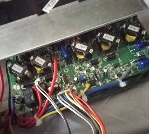

Добавляю три снимка в хорошем разрешении. Не имею возможности освободить платы от проводов и снять их с двух сторон. Возможно, если приму решение ремонтировать сам, сделаю такие снимки и размещу.

Непрочитанное сообщение Impulsite » 14 мар 2019, 23:41
Jimmy_16, постарайтесь показать, как провода питания приходят на платы от аккумулятора и как распаяны провода на разъёмах. А также подробнее покажите связи между платами.
И чем больше разных снимков, с разных углов зрения, тем легче будет разбираться дистанционно.
С вашей оптикой разрешение снимков 3008х2008 пикс вполне достаточно. И хорошо бы добавить второй, заполняющий источник света или какой-то отражатель, чтобы высвечивать тени, в которых теряются мелкие детали и токоведущие дорожки.

Привожу снимок сверху платы инверторов. На фото видны 4 диода каждый соединен с выходом инвертора, противоположные полюса диодов соединены в одной точке и проводом подключены к конденсаторному блоку напрямую. Конденсаторный блок через мощный двухсторонний стабилитрон (?) выходит на положительный полюс газоразрядной трубки.
Будет время, начну отслеживать соединения и искать вышедшие из строя элементы. Есть понимание, что надо заменить ШИМ модуляторы - 2 и, возможно, ключевые транзисторы и транзисторы предмощных каскадов. После этого приведу гипотетическую структурную схему устройства в целом.
С уважением,

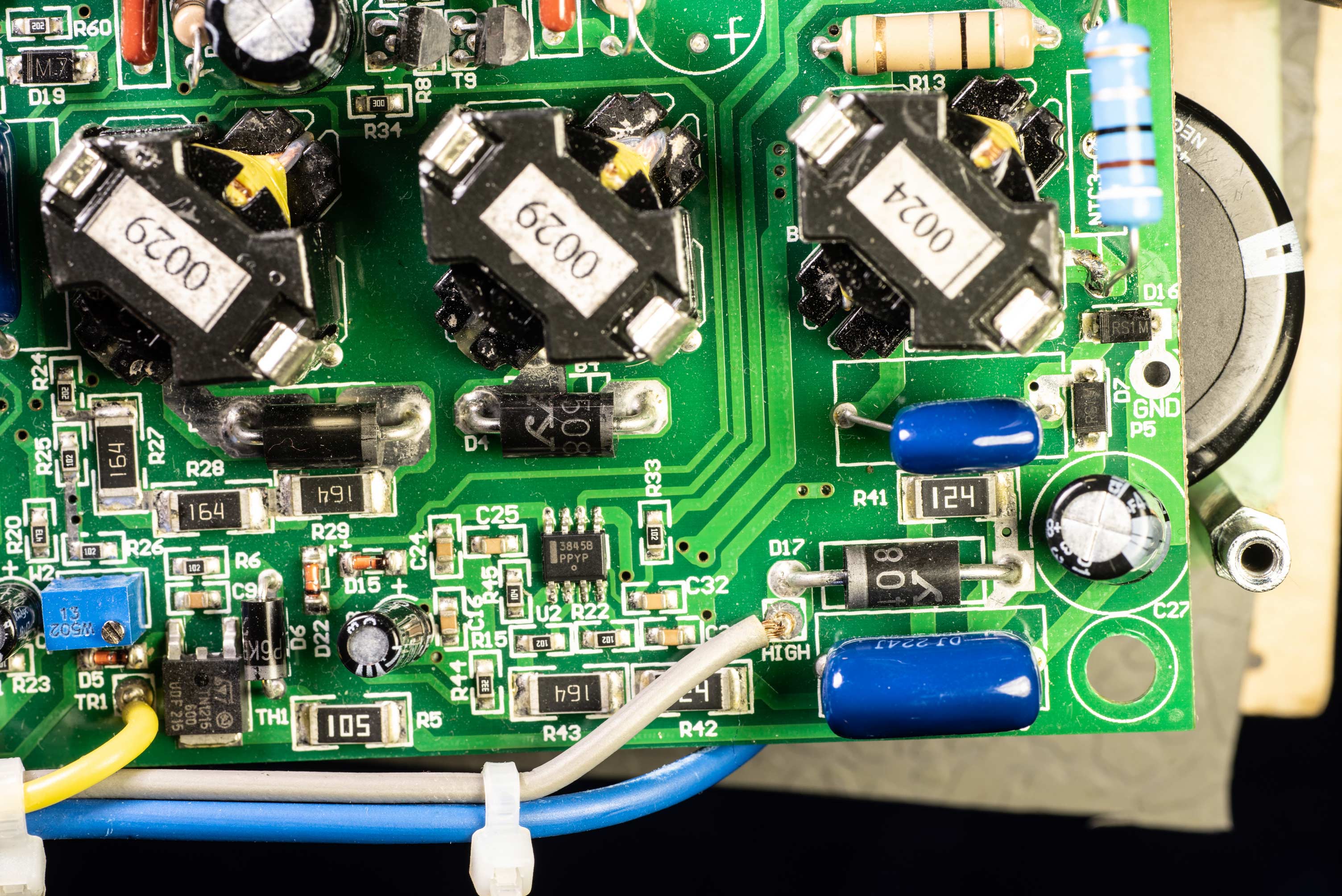

Jimmy_16 писал(а):Есть понимание, что надо заменить ШИМ модуляторы - 2 и, возможно, ключевые транзисторы и транзисторы предмощных каскадов.
First Rule of debugging: "Measure voltages first". Какие напряжения на питании U1 (SG3525A), U2 (UC3845B), U3 (ICM7555) и на их выходах есть ли генерация импульсов? Если есть, то какая амплитуда и частота? И, соответственно, на затворах ключевых транзисторов IRF3710?
Транзистором Q5 управляет непосредственно U2 (UC3845B). Вероятно, это вспомогательный DC-DC, обеспечивающий стабилизированным питанием остальные узлы схемы.
Транзисторы Q1, Q2 управляются с выхода U1:14 (SG3525A) через буферы в виде T6 и T8. И также с выхода U3:11 управляются Q3, Q4 через буферы T7 и T9.
Измерение уровней напряжений относительно GND на всех выводах микросхем U1, U2 и U3 покажет, живы ли они или уже всё...
Jimmy_16, сделайте ещё один снимок платы преобразователя, разместив точку зрения фотокамеры над точкой "2". Первый снимок печатной платы был сделан с расположением камеры над точкой "1". В результате высокие детали, такие, как конденсаторы и трансформаторы, закрыли собой другие детали, расположенные ниже.
Я надеюсь, что тогда можно будет увидеть подробности схемы и токоведущие дорожки, заслонённые высокими деталями. Или сделайте несколько видов в изометрии с разных углов платы. Это позволит дополнить основной вид платы отсутствующими деталями.

Времени всегда не хватает, успел только часть намеченного. Фотографии платы в окрестности микросхем привожу.
Далее. Микросхема U1 - двухтактный ШИМ-модулятор, одним своим выходом возбуждает первые два ключа. Предмощный каскад на комплементарной паре биполярных транзисторов BC639 - n-p-n и BC640 - p-n-p. Другим своим выходом эта микросхема возбуждает следующую пару ключей, предмощный каскад - на таких же транзисторах. Указанный ШИМ-модулятор по-видимому неисправен. Как я уже писал все ключи через диоды Шоттки работают на батарею конденсаторов, формируя напряжение для разряда через газоразрядную лампу.
Микросхема U3 - таймер, используется по-видимому для задержки отпирания ключей при включении на время переходных процессов. Думаю заменить ее заведомо исправной.
Микросхема U2 - однотактный ШИМ- модулятор, возбуждает 5-ый ключ. Как я уже писал, этот инвертор формирует напряжение порядка 300 В для подачи импульса на трансформатор поджига газоразрядной лампы. И микросхема, и ключ нормально работают. С одной оговоркой, во время моих диагностических манипуляций 2-ваттный резистор R40 получил, непонятно почему, обрыв. Внешее он абсолютно нормален. Я не смог расшифровать цветовую маркировку его номинала. Поставил 9.1 Ом-а. Работает. ЕСЛИ, КОЛЛЕГИ, СМОЖЕТЕ ПОНЯТЬ НОМИНАЛ ЭТОГО РЕЗИСТОРА, БУДУ БЛАГОДАРЕН! Маркировка оследующая: слева-направо красный-черный-золотой-золотой-зеленый. Возможно их надо рассматривать в обратном порядке.
Есть и некоторая другая информация, которую я приведу, когда буду описывать гипотетическую структурную схему. Гипотетическая, потому, что нет времени вырисовывать всю принципиальную схему.
Ниже привожу фотографии.
Проверка транзисторов без выпаивания показывает их исправность. Поэтому заменяю двухтактный ШИМ-модулятор и таймер и пробую.О результатах отпишу. Еще одно. Планирую добавить простейшую защиту от переполюсовки - диод в обратном включении и плавкий предохранитель. Изюминка - в качестве диода - возьму соединенные в параллель два диода КД213. Почему я так планирую? Потому, что диод должен быть достаточно быстродействующий, иначе он ничего не защитит. Возможно, я не прав.

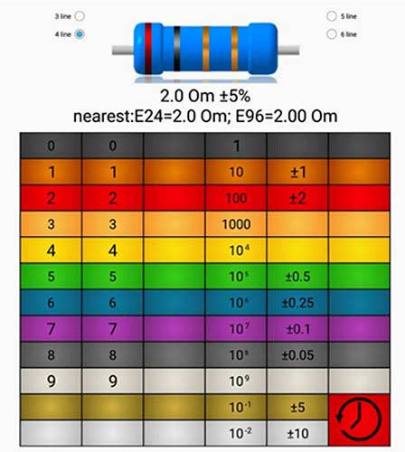

Резистор, по-видимому, это R40, по набору цветных полосок на одном из первых снимков: коричневый, чёрный, золотой, золотой, (зелёный) - какой-то очень "своеобразный". Зеленая, пятая полоска, предположительно, может указывать на ТКС. И тогда, по 4 полоскам, его величина 1 Ом 5%. Если вы выложите снимок обратной стороны печатки, то можно будет сказать более определённо по положению резистора по отношению к Q5 и к обратной связи (Current Sense) в U2.
И под этим резистором просматривается маркировка NTC - так обычно называются термисторы. Правда, непонятно, к этому резистору это относится или к чему-то иному. Были бы фото в изометрии, тогда эту надпись было бы точно видно.
И вот этой склейке из ваших снимков очень не хватает вида обратной стороны. И, по возможности, видов на просвет с обеих сторон.

Возвращаясь к резистору R40, могу сообщить, что он стоит в стоковой цепи транзистора Q5, перед первичной обмоткой трансформатора в этом каскаде - резистор развязки. Правда конденсатора подходящей емкости на плюсовой шине я не вижу. Сэкономили китайские разработчики. Вот поэтому-то у меня ничего не работало при использовании внешнего импульсного блока питания. конденсатор, который я использовал, чтобы скомпенсировать частично емкость аккумулятора висел в экспериментах на довольно длинных проводах среднего сечения и был всего 2000 мкФ (кстати старый - некстати). Для термистора (?) на плате есть одно металлизированное отверстие, но посадочного места де-факто - нет. Действительно, то, что я полагаю красным, можно посчитать коричневым, но в 4-полосный формат этот резистор не вписывается, поскольку есть зеленая полоса на колпачке вывода...
Ниже скриншот программульки для Андроида - декодер цветовой маркировки - Resistor Color Code. Если проигнорировать зеленое кольцо получается 2 Ом-а.

Вот на этом фото чётко видно, что первая полоска - коричневая.

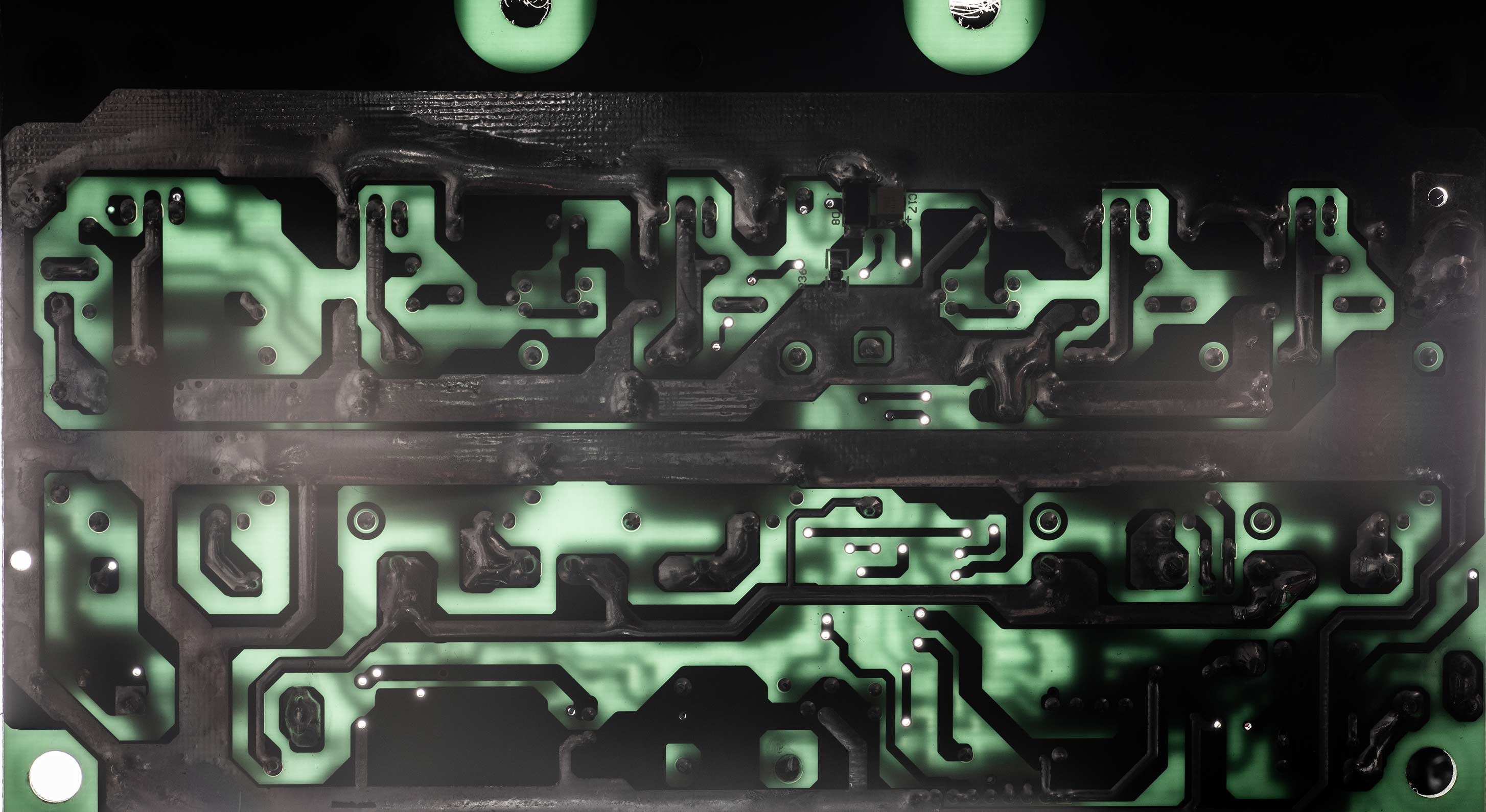

Очень жду, когда появятся фото обратной стороны. Фото на просвет помогают увидеть прохождение проводников и связи между деталями в некоторых случаях, когда плата имеет три или больше слоёв.
Примеры съёмки на просвет.

Пожалуйста, выложите все фото какие есть. Даже неудачные на ваш профессиональный взгляд снимки могут дать подсказку по номиналу или по связям деталей.

Фото постараюсь сделать и разместить поскорее. Согласен с Вашим восприятием цвета кольца, но это мало, что меняет. Вопрос, правильно ли считать, что это кодировка 4 цветовыми кольцами, не взирая на 5-е зеленое кольцо. Я проверю, есть еще в цепи истока живой резистор с аналогичной маркировкой.

Коллега Impulsite, выкладываю фото печатных проводников со стороны элементов. Снято, думаю, с предельной резкостью, которую дает моя Tokina.

Спасибо. Последний снимок ответил на многие вопросы. Вот только пара мест, которые надо бы провентилировать:
Левый нижний угол платы. Там синий провод и два красных провода. Не могу понять, откуда они пришли сюда или куда уходят. И под проводами не видно деталей и дорожек. Приподнимите провода и сфотографируйте участки, что были под ними.
А здесь, на обратной стороне, всё черное, не могу вытащить контуры дорожек.

Impulsite, смотрите снимки. Если будет нетрудно сообщите предполагаемый тип транзисторов на управляющей плате (мелкие корпуса, три вывода).
You can download the folder here:
Photos 26.03.2019 Control part Capasitors part and Invertos part
https://yadi.sk/d/s2l-i90WoMRy6Q
Напишите, какие Вам нужны виды дополнительно. Я направляю Вам, то, что отснято и первично обработано. Если Вам нужно видео, напишите, сниму и прокомментирую.

Спасибо, вот это уже намного лучше. Мне нужно время на работу с картинками. Если что-то потребуется, обязательно сообщу по мере возникновения вопросов.
Джимми, кое-какие места потребуется доснять, чтобы картинки были полными.
На плате управления - область разъёма CZ1, не видны детали (T5, резисторы, конденсаторы... ) на плате вокруг и не видно, какая последовательность цвета проводов в шлейфе. Я бы предложил вынуть шлейф из разъёма и так сфотографировать. Или отводить провода в другую сторону при каждом следующем снимке, чтобы они не перекрывали детали.
Транзисторы с маркировкой "J3" в корпусах SOT-23 это, скорее всего, биполярные NPN-транзисторы типа S9013 или аналогичные. http://www.s-manuals.com/ru/smd/j3
На плате конденсаторов - участок вокруг реле. Не видны детали и цвета проводов, там распаянных.
И как называется реле?
На основной плате - участки справа и слева от реле J1.На всех предыдущих снимках красные и синий провода закрывают то, что под ними находится.
И вот на этой схеме раскладки проводов прошу указать, куда идут провода, которые с вопросами. И перепроверить, правильно ли я обозначил начало и конец остальных проводов? Черкайте прямо по рисунку.
