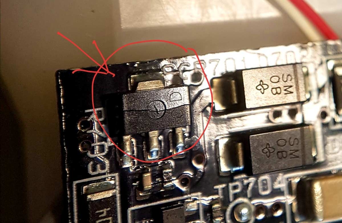

Пришла в ремонт семисоточка, с проблемой - нет имульса.
Со слов клиента, уже была в ремонте, несколько лет назад.
При осмотре обнаружил, что менялась лампа,(выглядит она почти идеально), и обрыв плюсового проводника к накопительному конденсатору, его восстановили пайкой и термоусадкой.
Вспышка включается, конденсатор заряжается, контроллер вроде не убит (как при обрыве минусового провода). Стал разбираться с поджигом, обнаружил сгоревший симистор SCR701, в его корпусе образовалась трещина.
Транзистор FET мультиметром не звонится никак, исправен он или нет пока не знаю, но не пробит, это уже хорошо.
Подскажите пожалуйста, тиристор может сгореть просто так, от тяжелой жизни, или этому должна быть какая-то причина? Что еще надо проверить перед заменой тиристора?

Цепь FP и всё, что на неё завязано, не нужна для поджига, провод можно отрезать даже. Это только высокоскоростная синхронизация. Вспышку и поджиг обеспечивает только IGBT.

Резистор 22 Ом в порядке, в трансформаторе одна обмотка около 50 Ом, вторая меньше 1 Ом.
Транзистор FET пока проверить нечем, но скоро будет, проверю, напишу. Тиристора все равно у меня нет в наличии, надо заказывать и ждать. А нет ли у него аналогов? Можно заменить его чем-то более доступным?

Тиристоры поджига: viewtopic.php?p=317#p317

Тоже так считаю. Пока SCR701 не открыт, пожига не будет. Провод FP нельзя удалять.
Думаю, проложить второй минусовый провод, будет полезно, меньше риска заполучить мёртвую главную плату.

Проверил транзистор FET, похоже он тоже сгорел, мультиметром и стрелочным тестером не звонится никак, китайский тестер говорит - отсутствует или повреждена деталь.
Не нравится мне это, как бы контроллер менять не пришлось.(

Поджиг без FP будет, инфа 100%

Да, на свежую голову должен признать, vth прав, а я ошибся. Вспышка будет зажигаться без провода FP. Только не будет работать в HSS FP режиме. Если посмотреть по схеме, то SCR701 открывается самостоятельно током через R703, R702, часть которого ответвляется в УЭ тиристора. Транзистор FET работает на быстрое закрытие тиристора.
