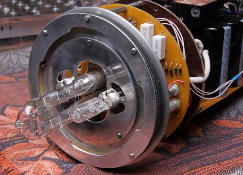

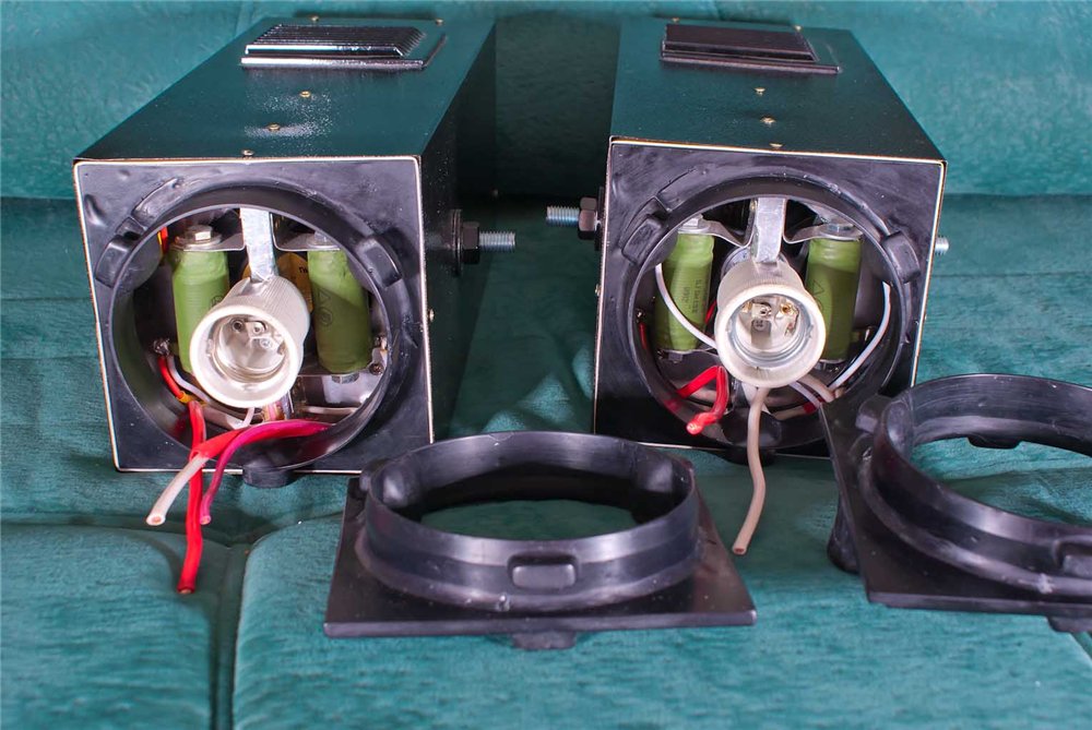

Мои первые 2 килоджоуля готовы
В общем собрал все четыре вспышки.
Проблема с помехой решилась установкой фильтра от БП комтьютера
Потом я обнаглел, стало лень выпаивать - стал выкусывать прямо готовые блоки
и вот как это выглятит в устройстве
Кстати осталось свободное место
Ну и вот все четыре в работе на минимальной мощности
и на половине мощности, исо100 F36
а так выглядит с лицевой стороны
Ну дорогие друзья хочу сказать - 2 килоджоуля это конечно МОЩЩЬ
Бахает так что мне как-то страшновато становится
Прежде чем такое делать хорошенько подумайте
Хочу сделать маленький перерыв в работе и доделаю уже байонет и отражатель.
Свободное место специально оставил, может со временем вместо лампы накаливания поставлю вот такой светодиод
40 ват 630 руб - доступная цена за такую мощность
http://www.voltmaster-samara.ru/new/?view=31
и наверняка света дает не меньше чем 200 ватная лампочка.
Re: Дракон 500

Re: Дракон 500
Жесть не жесть, а сделано на совесть - не отдерешь
Дешево и сердито, что ещё надо.
на термоклее висят только переделки о которых в начале и не догадывался, если ещё буду проектировать вспышки конечно всё учту.
В процессе изготовления появилось много мыслей, и если б конечно я сейчас начинал делать то конечно всё былобы совсем по другому.
Re: Дракон 500
я в свое время игрался со светодиодами мощнымиИлья Рязанов писал(а):Жесть не жесть, а сделано на совесть - не отдерешь
viewtopic.php?f=28&t=163
viewtopic.php?f=33&t=376
так вот - там есть такой макет
коллиматоры приклеены термоклеем. в общем когда я тестил минутами устройство - радиатор нагревался еле-еле - все держалось.
но однажды меня куда то дернули - и эта конструкция простояла включенной почти рабочий день.. итог отвалились 2 коллиматора: причем они не расплавились - просто от нагрева (градусов 40-50 было) термоклей аккуратно отслоился!!
что у вас будет внутри собранной вспышки при работе вы еще не проверяли... а если учесть, что это будет не музейный экспонат.. все может кончится - эпик фейлом..
на мой взгляд лучше переб*еть, чем недоб*еть. тем более вы вещи делаете не для себя, а людям.

Re: Дракон 500
Он у вас отвалился потому что изначально не приклеился к холодному основанию. Применяйте термоклей по назначению, и отваливаться не будет.sa137 писал(а):радиатор нагревался еле-еле - все держалось.
а чё перебдеть то??? светодиод перегреется и отвалится (при токе 4-5 ма) или транзистор который его включает???sa137 писал(а):на мой взгляд лучше переб-еть, чем недоб-еть
А сами включите голову где самое лучшее место для фильтра помех
я поставил так как мне было удобнее.
вы мне предлагаете тащить провода через всё устройство к плате из двух деталей???
Или для тогоже транзистора вытравливать плату и крепить к раме, и туда-обратно тащить провода?
В первую очередь для себя делаю, а потом уж как получитсяsa137 писал(а):тем более вы вещи делаете не для себя, а людям.
для меня это первый крупный проект, по этому были переделки(куда без них) НО сделано всё на совесть всё излишне залито термоклеем для надежности, если у кого-то термоклей отваливается - выпрямите руки. тем более в устройстве помимо предохранителей стоит защита от перегрева зарядных конденсаторов (80гр), защита от перегрева разрядного резистора (150гр), и всё остальное с запасом мощности.
что ещё надо??
И самое главное это уже работает, а не в макетах как у некоторых или в фантазиях у остальных

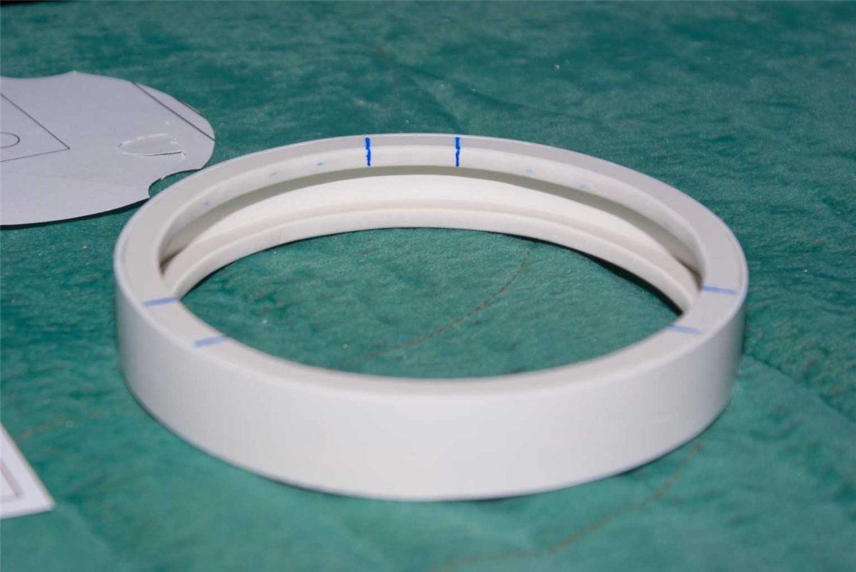

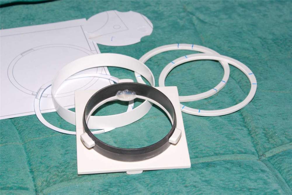

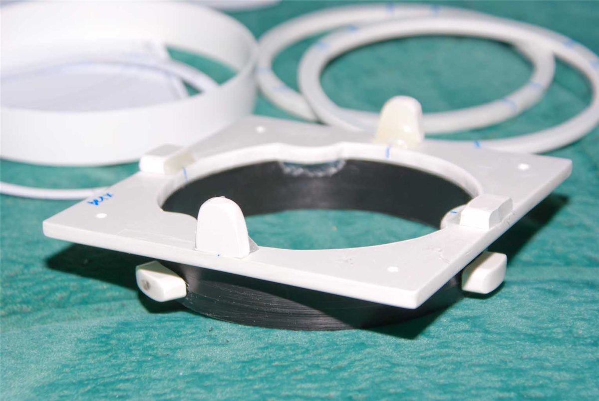

Пока были праздники решил продолжить работу над вспышками.
Сперва нам нужен прототип.
Сначала конечно хорошенько обдумываем.
Берем куски пластика и трубы 110мм и 125мм
Отрезаем и вырезаем нужный нам размер по выкройкам, и склеиваем термоклеем
и вот что у нас получается
и тоже самое с ответной частью
это пока с невырезанными пазами
И уже с пазами
Делаем форму для заливки силикона
у прототипа делаем литники
Промазываем все щели пластилином и делаем ребра жесткости, если можно так выразиться, и кстати я сделал защелку в вертикальном положении.
подвешиваем и заливаем силиконом
Незнаю насколько хорошо получится слепок, потому что силикон ведет себя плохо, или я чтото не так делаю.
Материалы приходится покупать в соседнем городе.
Продолжение будет по мере возможности.
И уже с пазами

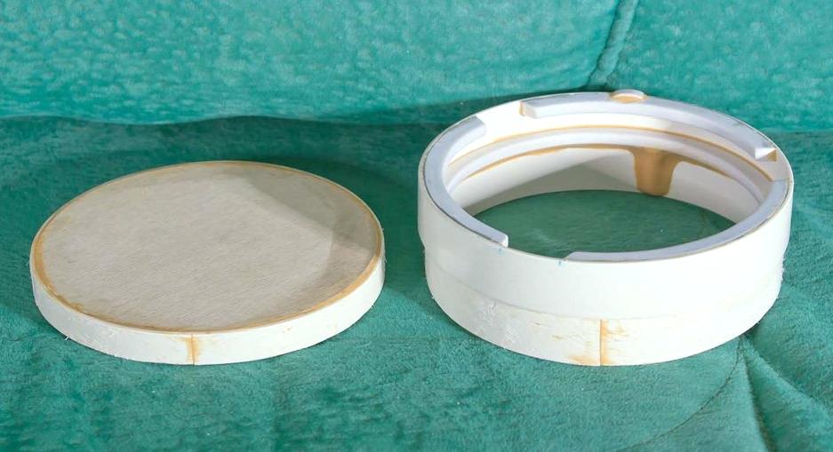

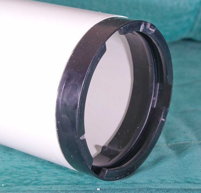

Здравствуйте.
Продолжаем.
Залили силикон.
Получился вот такой кирпичик.

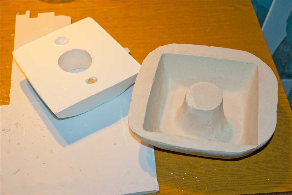

Потом берем любую гипсовую штукатурку для стен и делаем гробик для силиконовой формы, чтобы форма не гуляла.
силиконовую форму разрезаем волнами - чтобы было потом точное совпадение силикона
Берем двухкомпонентный пластик http://www.penta-volga.ru/cast.html
В наличии был TASK™ 8
и не забываем черный колер к нему прикупить, на фото он справа
слева силикон 710м и активатор - на этом же сайте найдете
смешиваем по рецепту 100гр пластика по рецепту
и заливаем, через пол часа вынимаем
пять минут работы канцелярским ножом и мелкой шкурки
Итог, первый блин немного комом, уши-крепления не пролились - забыл сделать выпоры для воздуха.
Несовершенство поверхности тоже мой косяк - забыл что перед заливкой силиконом надо сначала кистью пройти всю поверхность силиконом чтобы сделать первый идеальный слой.
Тем кто будет делать, не забыть что между прототипом и силиконом нужен разделительный слой, и также им покрываются стенки картонной формочки - а то силикон прилипает абсолютно ко всему и его не счистить и не вытащить форму.

Продолжаем.
Залили силикон.
Отливка получилась ОЧЕНЬ прочная.
Кого интересуют цены.
отливка у меня получилась 77 грамм, с ушами наверно 80-85 гр будет
пластик 755 руб/кг
колер ~600 руб/пузырек 60гр его добавляют до 1-3% от массы отливки мне примерно на 60 отливок
силикон 395 руб/кг
гипсовая штукатурка 300руб/мешок

сегодня делаем байонет для крышки и для легких насадок типа трубы - незнаю как они по научному называется
а также фирменная крышечка
отрезаем от трубы колечко ~20мм и ~15мм отрезаем 10мм и соединяем
чтобы уменьшить диаметр. А также кружок из толстого картона.
Склеиваем термоклеем и промазываем стыки пластелином.
В крышечке замутил ребра жесткости
Обмазываем силиконом, чуть подсыхает, и заливаем полностью
извлекаем модель и заливаем пластик
Косяки отливки три углубления - это от спешки, в форме заткнул отверстия пластилином он и вылез в полость формы.
Шершавость специально сделал на прототипе - чтобы потом клей хорошо ложился
Проверяем - прилегает хорошо- нигде не заедает - прокручивается свободно. Защелка защелкивается. Всё отлично.
А вот так это будет с трубой, входит тоже точно практически без зазора, только на клеевой шов.
В общем всё хорошо получилось, прочность достаточная для ненагруженной детали.
Жду ваши отзывы Друзья
