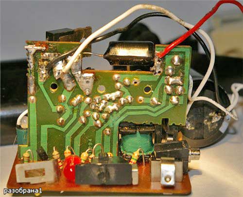

Re: Unomat B24 TAC, Unomat B24 AUTO, есть схема
Разбираем Unomat B24 TAC
Статья от Bocman http://photocentra.ru/forum/showthread.php?t=127
Рано или поздно техника все же ломается. Так приключилось и с моей вспышкой UNOMAT B24TAC.
Болезнь была такая: вспышка заряжается (слышен характерный свист), загорается лампочка зарядки, а вот спуска нет. Следовательно не происходит разряд конденсатора, т.е. где-то отлетели провода, идущие на лампу.
Итак, разбираем. Поворачиваем голову на 90 градусов и отвинчиваем 2 винта с задней крышки (на которой таблица и кнопочки):
Переворачиваем вспышку и аккуратно отделяем ее от задней крышки. Обратите внимания как сидят клеммы на башмаке - в дальнейшем это сэкономит время сборки:
Переворачиваем вспышку и откручиваем 2 винта в батарейном отсеке и еще один под ним:
Теперь раскручиваем голову. Обратите внимание, что откручивается только винты с одной крышки:
Сначала снимаем верхнюю крышку, а потом нажимаем на усики и снимаем 2-ю:
Все - разборка произведена! Теперь смотрите, что где отвалилось. Стрелочкой показан отрицательный вывод конденсатора. Полярность его включения - важный момент!
ПОЛЕЗНЫЙ СОВЕТ:
1) Собирая вспышку зафиксируйте центральный контакт - сэкономите кучу нервов
2) Поаккуратнее с конденсатором - на нем "сидит" 300В
ПОЛЕЗНЫЙ СОВЕТ:
