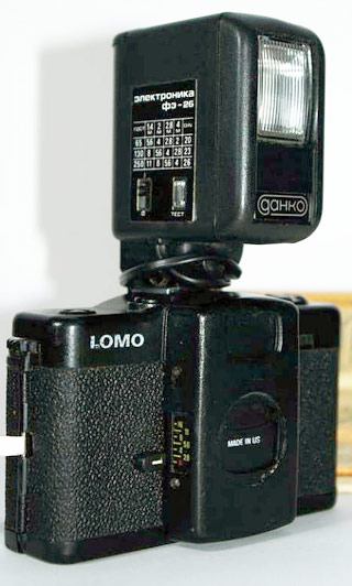

Практически одинаковые вспышки под названием Электроника ФЭ-26, Электроника ФЭ-28, "Данко"
Эл. энергия вспышки - 12 Дж,
Ведущее число для ИСО100 - 10 метров.
Угол излучения в вертикальной и горизонтальной плоскостях - 50°.
В качестве излучателя используется малогабаритная ксеноновая импульсная лампа ФП2-0,015.
Время готовности -15 с.
Длительность импульса - не более 200 мкс.
Питание автономное - 2 батарейки А316 "Квант".
Количество вспышек от двух элементов типа А-316 - 80.
При включении питания раздается высокотональный звук, сигнализирующий о начале зарядки накопительного конденсатора.
Первые выпуски отличались конструктивными дефектами и описками на калькуляторе. Масса - 0,1 кг.
На боковой стороне вспышки имеется переключатель ВКЛ/ВЫКЛ и таблица расчета диафрагмы.

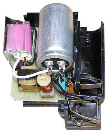

как понизить напряжение заряда конденсатора до 300-350 вольт
есть 3 вспышки от одноразовых фотиков viewtopic.php?p=1016#p1016
как я понял резистором тут не поможешь, а если взять стабилитрон с одноразовых? он как раз заряжает до 350в?
Re: Электроника ФЭ-26 "Данко"
Непрочитанное сообщение Impulsite » 28 сен 2012, 14:01
Если у Вас речь идет о вспышке ФЭ-26, то вполне можно регулировать напряжение так, как описано это в теме Накамерная вспышка-запускалка (вместо ИК-трансмиттера). Т.е. нужно добавить между базой и эмиттером транзистора VT C-118 (или КТ863А) еще один PNP-транзистор, который будет открываться при достижении заданного напряжения, шунтировать базу транзистора VT на его эмиттер и этим прекращать генерацию.
В качестве порогового элемента можно использовать и один стабилитрон на 300-350 Вольт, или последовательное соединение стабилитронов. Транзистор VT2 - любой PNP на 30-60 Вольт с усилением hfe не меньше 200, например, BC556B; BC557B или BC556C; BC557C или КТ3107Г-КТ3107И
Можно и неоновую лампу, учитывая, что обычно напряжение зажигания у разных неонок составляет 80-250 Вольт - возможно потребуется делитель, как на схеме
Подбирая соотношение плеч делителя R5* / R3, а также величину R4, можно получить необходимое напряжение на основном конденсаторе вспышки.

Непрочитанное сообщение nevil » 28 сен 2012, 14:01
я схему использую в другой вспышке
в схеме 400 мкФ 660В
питание литий 18650, этого видно многовато, и конденсаторы заряжаются аж до 600 Вольт
может поставить резистор по питанию?
Непрочитанное сообщение Impulsite » 28 сен 2012, 14:02
Резистор по питанию не поможет, только увеличит время заряда. Надо делать "выключалку заряда", как в схемах, приведенных по ссылкам.
Какая у Вас вспышка, есть ли к ней схема? Или хотя бы известно ли какой транзистор в преобразователе работает?
И постарайтесь не держать накопительный конденсатор под напряжением 600 Вольт, он обычно не более 350 Вольт - и длительная экспозиция чрезмерным напряжением может привести к повреждению конденсатора.
Вот здесь viewtopic.php?p=1017#p1017 аналогичное решение. D2 и Q3 - ограничивают напряжение на конденсаторе C2 на уровне 300 Вольт. https://impulsite.ru/ctlg/1j/fujiflash2.png

Непрочитанное сообщение Shahmatist64 » 16 мар 2025, 21:00
Ради интереса попытался восстановить вспышку ФЭ-28. Оказалось, что скоба теста была прижата и вспышка не срабатывала. После того как её отогнул (не говоря об ужасах разборки, неоткручивающимся винте) вспышка заработала, но при длительном накоплении заряда стала саморазряжаться через срабатывание. В чём может быть проблема? Ужасный электромонтаж проводов на контактах конденсатора?
Вложения в этом сообщении могут просматривать только пользователи форума.
Сообщения: 704
Re: Электроника ФЭ-26 "Данко", есть схема
Непрочитанное сообщение Виктор Гелис » 17 мар 2025, 17:42
Привет. Проследите за напряжением на накопительном конденсаторе. Возможно, хлопает потому, что напряжение растёт больше нормы, больше 350 Вольт.
Поможет схема ограничения напряжения, как в начале темы, здесь:viewtopic.php?f=10&t=106&p=36223#p1039
Также очень вероятно, что конденсатор высох от времени. После длительного хранения его надо тренировать перед включением в работу. viewtopic.php?p=9184#p9184
