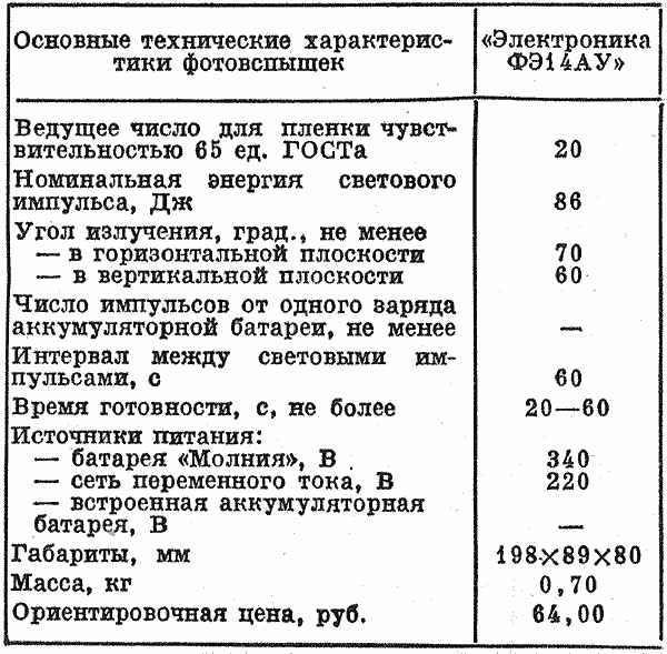

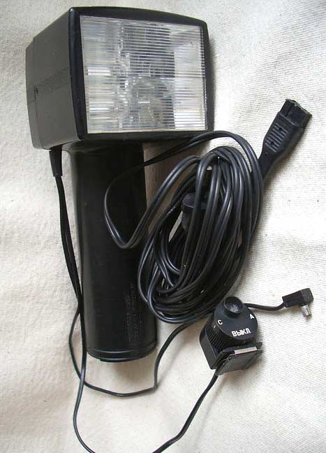

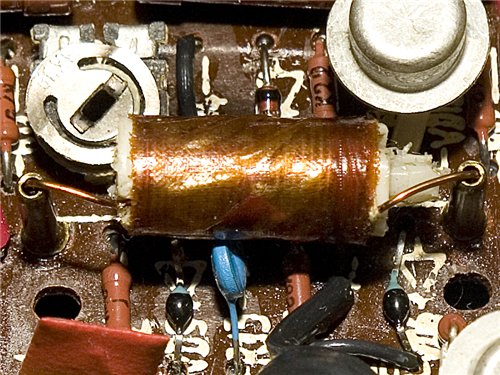

Вспышка Электроника ФЭ-14АУ отличается Автоматическим Управлением энергией импульса. Регулирование обеспечивается замыканием (шунтированием) импульсной лампы ИФК-120 тиристором Т10-25-5, когда схема обратной связи выдает сигнал о достижении заданной экспозиции. Такой режим работы вспышки обычно называется "автомат экспозиции" и на автоматических вспышках встречается под обозначением буквой "А".
