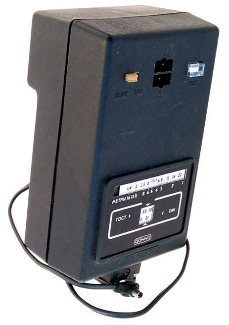

Всем доброго времени суток. Давно валяется без дела данная вспышка. Не работает. Не знаю сколько нужно питания, запитал от двух литиевых по 3.7в (7.4в) (была б рабочая, заработала-бы (точно не знаю, знающие люди подскажут ))
В попытках реанимировать делал следующее:
1) Заменил конденсатор C1 новым (ибо прозванивать на утечку не чем)
2) Выпаял и прозвонил все диоды и транзисторы (Транзисторы VT1 и VT2 пришлось заменить (были целыми, но отломал одному ногу, по неосторожности ))
3) Замерил: ток потребления - 150-190 мА и напряжение на конденсаторе 3 в. Радиаторы транзисторов VT1 и VT2 нагрелись градусов до 40.., до замены ёмкости C1 такого не замечал.
Подскажите куда смотреть дальше, электроникой увлекался в школе, сейчас появился интерес воскресить сиё устройство, так же ждут своей участи вспышки "луч" и "Луч-70".)
