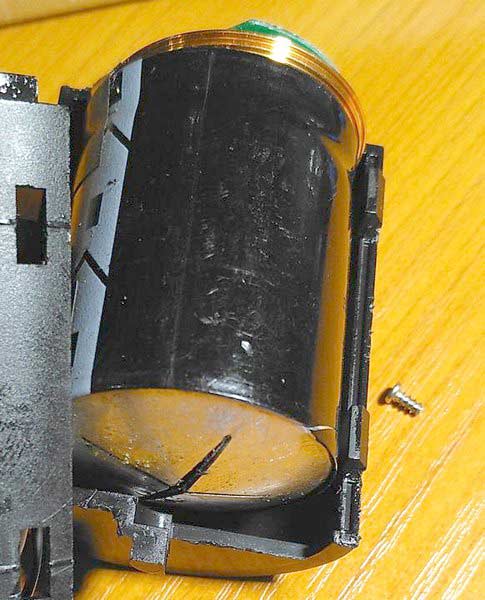

Первый раз разбирал вспышку. Нашел, что взорвался конденсатор
Можно ли вместо 1300 мкФ использовать 1400 мкФ? Размер 35*47 мм подходит как раз.

Re: Yongnuo YN500EX
Да, вполне.
А что было причиной аварии? Не исключено, что завышенное напряжение. Поэтому, после замены конденсатора, соберите вспышку в открытом виде, приняв все предосторожности, чтобы не произошло случайных замыканий. И при первом включении проконтролируйте напряжение на основном конденсаторе. В норме должно быть в пределах 320...330 вольт.
- Стаж 7 лет 8 месяцев
Re: Yongnuo YN500EX
Спасибо за помощь.Impulsite писал(а):И при первом включении проконтролируйте напряжение на основном конденсаторе. В норме должно быть в пределах 320...330 вольт.
Вспышкой не пользовался месяца три. Покупал aliexpress в декабре 2014 г. Проблем не было, да и вообще редко доставал.
Дня три назад готовясь к отпуску решил проверить вспышку.
Зарядил батарейки Enesuper интелектуальной зарядкой, вставил, включил, раздались хлопки.
Я сразу выключил. Батарейки были горячие. Нашел ваш форум. Почитал как надо разряжать конденсатор, нашел резистор 1ком на 7 ват.
Сегодня на работе разобрал вспышку и проверил напряжение - нет. Разряд за пару дней ушел. Резистор не пригодился.
Теперь буду заказывать конденсатор на 1400мф, так как на 1300мф на aliexpress нет подходящего размера.
Как получу и впаяю отпишусь (месяца через 2)
Еще раз спасибо за советы.

Всем доброго вечера.
Пришел заказанный на АЛИ конденсатор на 1400 мкФ.
Зашел впритык, так как он больше по диаметру и по длине, чем родной.
Пришлось надфилем немного сточить контакты на конденсаторе после пайки.
Кроме того, перепаял все 4 провода, идущие к плате конденсатора.
Все работает.
Спасибо за помощь
