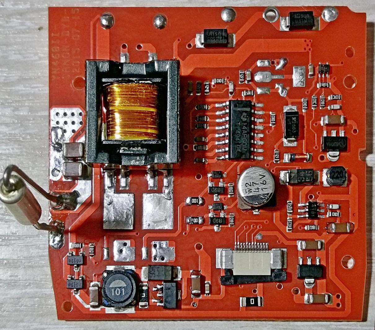

Пришла вспышка после другого СЦ, версия платы нового образца, отличия незначительные, красный текстолит.
Вспышка пришла в пакете разобранная, в отдельном пакете лежали выпаянные полевики (на которых еще термопредохран), а так же повышающий преобразователь на 5в (пробитый) + 2 IGBT, один из которых пробит. Поменял повышайку, поставил полевики, вспышка завелась, но спустя 2 секунды пошел дым с полевика, который ближе к предохрану. Поменял пару полевиков на новые, опять все повторилось, уже и дороги начали слазить
Сейчас грешу на ac-dc TL494, которая управляет полевиками. Благо микросхема недорогая. Трансформатор снимал, разматывал верхний слой, все целое.
Вопрос касательно места под элемент на плате (над микросхемой TL494), было ли там что либо установлено? Место выглядит паянным..
Оставляю фото и обратной стороны, может будет кому полезно. Плата была вся в флюсе, отмыл насколько получилось.

Проверить напряжения после стабилизаторов:
viewtopic.php?p=18136#p18136
viewtopic.php?p=11019#p11019
Включать преобразователь обязательно с радиатором на ключевых MOSFET-транзисторах Q105, Q105. По возможности посмотреть наличие и форму меандра на затворах Q105, Q105. Измерить и сравнить сопротивление первичных обмоток трансформатора T101.
Отсутствуют IGBT-транзисторы Q109, Q110 на обратной стороне, а на лицевой стороне, там где площадка для SOT-89, предположительно, должен быть тиристор поджига. Надо восстанавливать схему и сравнивать с имеющимися схемами к YN460-II, YN467, YN467-II и т.п..
Для сравнения, зеленая плата - YN468-2, красная - YN460-2:

Про отсутствующие IGBT писал вроде. Ставить их пока нету резона.
А тиристор в первых ревизиях платы и на параллельных моделях где устанавливался? Я так полагаю в головке вспышки?

А тиристора могло и не быть. Вот здесь, например, конденсатор поджига C301 замыкается на первичную обмотку T301 через диод D111 и IGBT Q109, Q110:
Тиристор появился в YN467 - viewtopic.php?p=6101#p6101 , ключ Q2 (for Canon) и Q3 (for Nikon) типа MCR100-6, по схеме https://impulsite.ru/ctlg/yongnuo/yn467/yn467dis.png Затем наблюдается в YN560: ключ Q19 viewtopic.php?p=5235#p5235
Без прорисовки связей отсутствующей детали в формате SOT-89 с другими деталями трудно говорить с уверенностью, что это за деталь, тиристор, транзистор или что-то иное.
Пока предварительно могу сказать, что отсутствующая деталь напоминает тиристор поджига вот в таких цепях поджига:
Интересно, что её площадка похожа на площадку тиристора Q111 во вспышке YN568 (YN568-2) очень, вплоть до номиналов R141, R142, C113:

Громаднейшая благодарность за столь развернутый ответ.
Пока что дошли руки поменять TL494 и транзисторы накачки, поставил радиатор, вспышка включается и качает конденсатор до 240-246В, спустя минуту загорается индикация низкого заряда батарей и пыха выключается. Радиатор если и нагревается, то на пару градусов, сперва и не заметил, что есть хоть какой-то нагрев, но без него страшно пока включать, транзисторы не копейки стоят. IGBT транзисторы не впаивал, ибо их у меня пока нет, но на этапе накачки они и не надо, если я все правильно понимаю.
Напряжения не замерял, как вы указывали выше, каюсь, но сделаю это, как освобожу достаточно времени сесть капитально за вспышку.

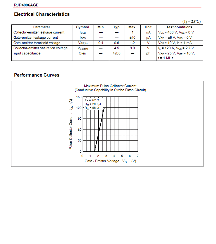

Добрый день!
Извините что поднимаю старую тему, появился вопрос по сабжу (Yongnuo YN468-II).
Заменил лампу, у родной износился поджигающий электрод. Сопротивление около 1 МОм, но даже иногда вспыхивала ). Заказывал на али специально для этой вспышки, лампы были один в один и по размеру и по виду, как клоны. После замены пилотом моргал много раз, а когда подключил к фоту сдохла с первого раза. Как и в случае описанном выше сдохли IGBT транзисторы. Искал родные Р4005, не инфы, не самих транзисторов в продаже не найти. Нашел в одном месте, но цена была на столько не гуманная, что легче новую вспышку купить, чем отдавать в ремонт. Тем более такие же сдохли, не факт что если заменю они будут работать нормально. Видать лампы всё же не совсем такие же как родные, может даже отбраковка. Стал искать похожие, нашел Р4002, вроде по всем параметрам похожи, и по даташиту вроде от 2,5 в должны открываться полностью. На али в продаже нашел их аналог 25H8F.
И появился вопрос, подойдут ли они?
И что если поставить не два в параллель, а три. Справится ли драйвер?
И собственно, какой стоит драйвер на управление этими транзисторами? Не могу разобрать надписи на нём.
Помогите пл., очень нужна вспышка.

- Стаж 9 лет
Re: Yongnuo YN468-II (Mark 2 - вторая версия)
Здравствуйте, ув. impulsite!
Не всё так плохо как Вы думаете ). Я как раз больше читатель чем писатель. Пишу лишь тогда когда не могу разобраться сам, в меру ограниченных знаний в этой сфере.
Большинство Ваших ссылок я уже смотрел ранее. И поэтому как раз и задал вопрос о возможности замены Р4005 на З4002. Т.к. даташитов на Р4005 нет, и его параметры определяются "на глазок", и появляются не стыковки. Р4005 ассоциируют как с Р4002 так и с Р4003, а рабочее напряжение затвора у них разное. Если я поставлю 4003, а драйвер выдаёт 2.5В, то из-за не полного открытия транзистора он станет перегреваться и яркость лампы будет не полная. Если использую 4002 при рабочем напряжении драйвера 4В, транзистор может сгореть (у него максимальное 4В), что меня тоже не устраивает. Можно конечно замерить импульс осциллографом, но его у меня нету и взять не у кого
. Поэтому у меня появился вопрос о взаимозаменяемости, может кто с большим опытом и знаниями подскажет, а может и совет даст.
Так же появилось желание поставить третий транзистор в параллель двум имеющим. Мне кажется это самым простым выходом, ведь если ставить другие транзисторы придётся управление городить по новому. Я понимаю что общая ёмкость затвора увеличивается и ток переключения тоже. Не хочется спалить ещё и его.
Глубоких знаний в электронике не имею, потому и задаю вопросы здесь. Мне просто хочется сделать вспышку. Может посоветуете что?
Выпаял один из двух транзисторов, как раз он оказался пробитым, все ноги между собой на коротком, драйвер не мог пострадать при этом? Сегодня ещё сделаю замеры напряжения на стабилизаторе драйвера.
- Стаж 13 лет 9 месяцев
Какой IGBT-транзистор допустимо использовать в данной схеме определяет стабилизатор напряжения U104 на 3,3 В перед драйвером U106. Смотрим в спецификации IGBT график "Maximum Pulse Collector Current": при каком минимальном напряжении на затворе транзистор пропускает максимальный ток. Для RJP4002 это 150 А при минимальном напряжении 2,5 В. Т.е. 3,3 В - это хороший запас. А вот RJP4006 при 2,5 В пропускает только 100 А, что создает определенный риск, что если батарея вспышки "просядет" по напряжению и напряжение на затворе опустится ниже 2,8-3,0 В, то транзистор RJP4006 может сгореть во время импульса в лампе. Да и 120 А в импульсе - как-то "маловато будет".
И если вы хотите попробовать утроить IGBT, то, конечно, сделайте это. Личный опыт лучше всего обучает.
Но, думаю, вам интересно сделать более надёжную вспышку, и я бы вам хотел предложить другой вариант - переделать вспышку на работу с транзистором типа IRG4BC40W. Эти транзисторы сравнительно недороги, вроде бы пока их не подделывают. Потребуется сделать DC-DC-стабилизатор напряжения на выходное напряжение 15-18 В, и подключить IRG4BC40W через драйвер типа TC4420, MIC4420, IR4427, IX4427 или подобный. Вот как это сделал коллега melk viewtopic.php?p=5235#p5235
Другая альтернатива - это отправить поработавшую вспышку в корзину или донором на запчасти, и купить новую из 500-х, 600-х серий. Стоимость новых вспышек настолько низкая, что делает ремонт мало осмысленным занятием.
И во всех смыслах RJP4002 - это лучшая альтернатива неизвестному RJP4005. И по максимальному импульсному току ICM< 150 А и по допустимому напряжению затвора VGEM - до 6 вольт. Цоколёвка/нумерация выводов только отличается.
PS: + TIG052TS, TIG014TS, TIG022TS
Проверить драйвер можно, подключив на его выход (т.е. между точками эмиттера и затвора Q109, Q100 на плате) светодиод с токоограничивающим резистором, примерно, 200...300 Ом. Если драйвер исправен, то светодиод должен кратко вспыхивать при попытках поджига лампы.драйвер не мог пострадать при этом?
При таком низком управляющем напряжении, всего 2,5 вольт, транзистор RJP4003 в цепи лампы просто сгорит. Поэтому перед заменой транзисторов полезно проверить напряжение питания драйвера U106 (выходное напряжение U104) и проверить работоспособность U106.snip писал(а):...вопрос о взаимозаменяемости...
- Стаж 9 лет
Спасибо за наводку про новую вспышку, они действительно оказались не дорогие. Прикупил YN685, привлекла большая энергия вспышки и встроенный приёмник системы YN662C YN622C, я ей как раз пользовался с YN468-II.
Заказал 25H8F, вроде как аналог RJP4002ASA, достать легче и стоят не дорого. По нумерации выводов они другие, главное не забыть развернуть на 180 гр. когда паять буду. В любом случае проверю работоспособность транзисторов и цоколёвку перед пайкой.
Драйвер транзистора проверил светодиодом, как Вы и советовали, оказался рабочий. Светодиод исправно моргает по нажатию пилота.
Сделал замеры напряжения на стабилизаторе и драйвере и что-то они сильно разнятся с теми что озвучивали в этой теме.
Создаётся впечатление что стабилизатор вообще не стабилизирует, а просто понижает немного напряжение за счёт падения на внутреннем транзисторе. В любом случае 4002 будет работать исправно, даже если он не будет работать. Напряжение не должно подняться выше 6 вольт, а при питающем в 3 вольта вспышка уже работать не будет.
