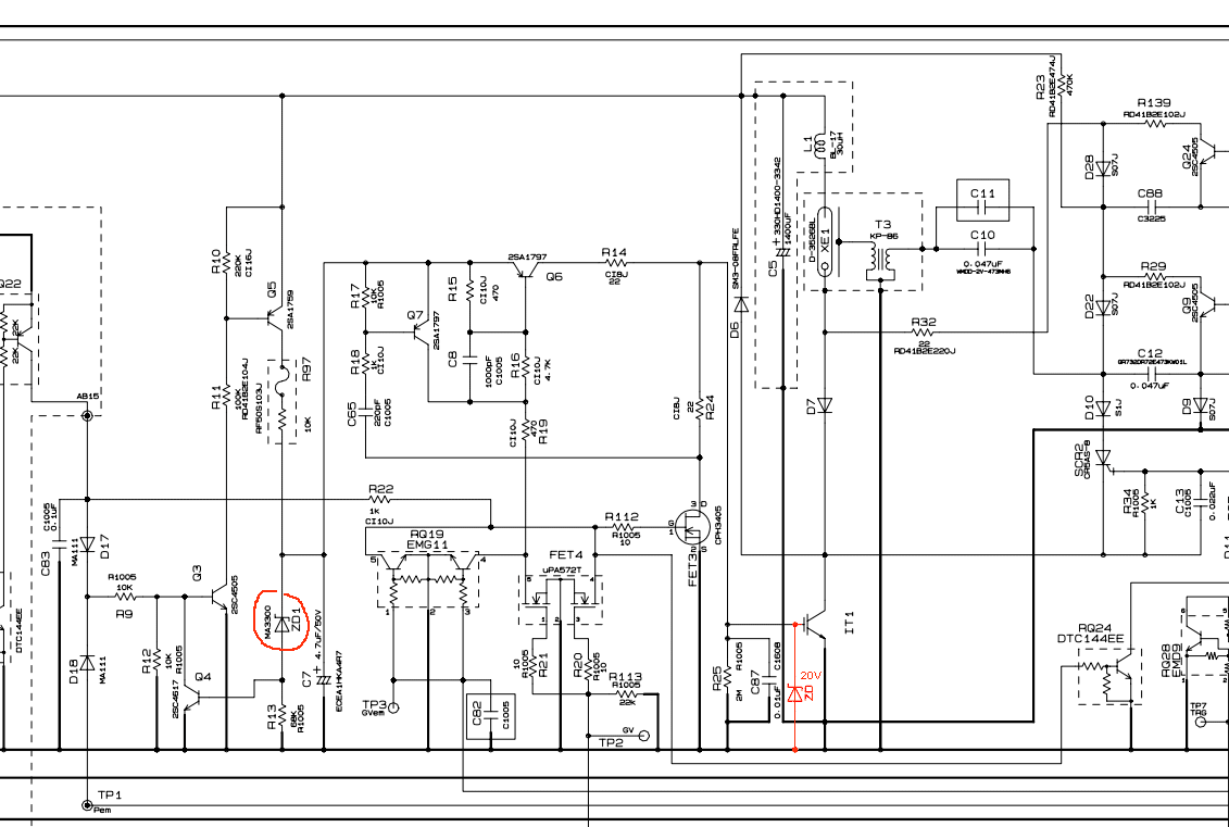

И в качестве замены можно попробовать доступные IRG4BC40U и IRG4BC40W. Потребуется только стабилитрон ZD1 (MA3300 на 33В) поменять на стабилитрон с напряжением 20 Вольт.
Или, не трогая ZD1, добавить дополнительный стабилитрон на 20 Вольт между затвором и эмиттером транзистора IRG4BC40* на месте IT1.

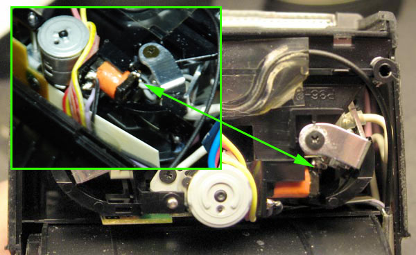

Добрый вечер. Имею вспышку Nikon SB-800. Пользуюсь редко, серии не большие. На днях заметил, что на зумах в диапазоне ~12-35 мм мощность очень мала, но сам конденсатор разряжается основательно. Иногда проходит нормальный световой импульс, но редко. Только-что нашел этот сайт, скачал документацию. Первое грубое предположение, что при зуммировании возможно происходит механическое нарушение какого-нибудь проводника или замыкание на плате. Описания подобного дефекта не нашел. Интересует Ваше мнение.

Предполагаю ещё, что мог отломиться провод поджигающего электрода лампы. На фокусных 14-28 лампа наиболее удалена от металлического рефлектора, который одновременно служит дополнительным поджигающим электродом. Увеличение воздушного промежутка может затруднить зажигание, вернее, управление лампой. Наверняка будут наблюдаться проблемы на указанных фокусных расстояниях зума также и в беспроводном режиме в качестве ведущей вспышки (Master).
Разрядив конденсатор вспышки, согласно рекомендаций сервис-мануала, можно обмотать лампу проволочкой без изоляции и эту проволочку соединить с выводом вторичной обмотки поджигающего трансформатора. Это обычно улучшает надежность зажигания лампы.
Вот этот трансформатор, с оранжевой рубашкой, виден на фото. Стрелкой показан вывод, к которому припаивается поджигающий электрод лампы и провод рефлектора:
