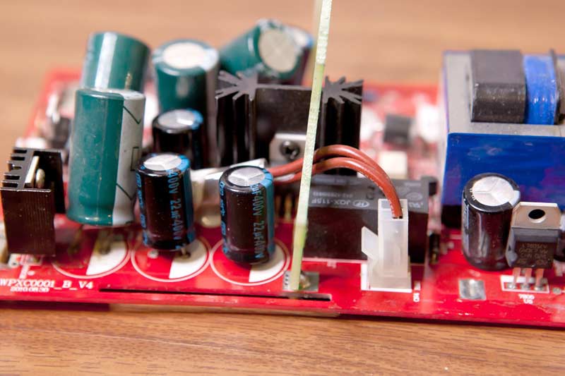

Re: Falcon Eyes TE-300BW, TE-600BW, TE-900BW
yan_rencis, необходимо сравнить напряжения на основных конденсаторах с напряжением на выводах лампы.
Собрав вспышку в открытом виде, следует установить минимальный уровень, включить вспышку и измерить:
И посмотрите, нет ли перелома, как здесь: https://impulsite.ru/ctlg/falcon/debw/balex_2.jpg
- напряжение между точками MC(+) и MC(-) на плате больших конденсаторов,
- напряжение между точками A и B выводов лампы.
Таблица измерений: MC(+-) А-В 1.0 ? в ? в ... ... ... 6.0 ? в ? вСообщите, какие величины у вас получились.

Поломок плат нету, обрывов тоже нету, уже не знаю где глядеть, т.к. проверил все, что только можно. Грешу на процессор уже...
