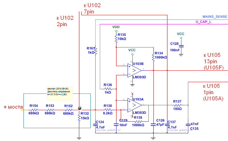

P.P.S.: Переделал кусок схемы с компаратором U103 (контроль уровня заряда), для лучшей визуализации.

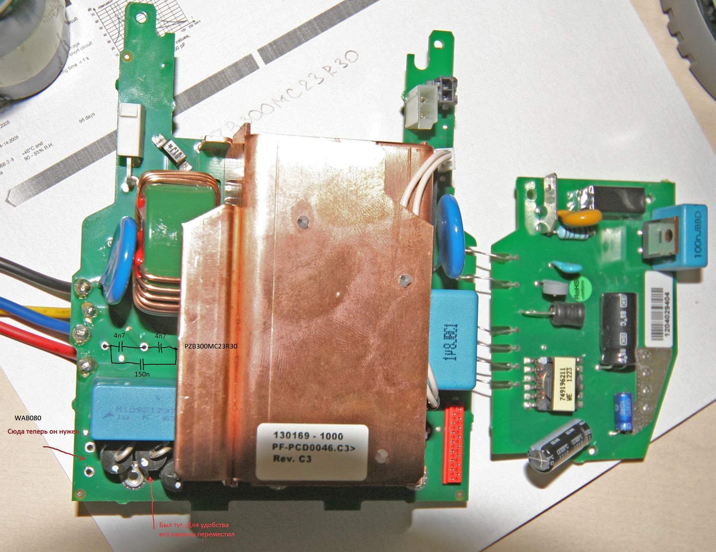

Принесли в ремонт данный агрегат с неисправностью из первого сообщения. По первому осмотру - видимых причин неисправности не выявлено. Далее по внимательному изучению данной темы - обнаружил один из четырёх 800 вольтовых диода КЗ. Далее мне не понравилась составная ёмкость PZB300MC23R30, когда выпаял её с платы - выпала средняя нога из её корпуса.
Ищу обе запчасти: Диод WAB080 и ёмкость PZB300MC23R30.
Подскажите куда дальше может завести ремонт аппарата? :roll:
Где приобрести искомые запчасти? Может кто поделиться? :oops:

Надеюсь, коллеги внесут квалифицированный ответ, но к Вам просьба: сфотографируйте место на платах, где находятся указанные детали. И добавьте ещё снимков плат и вообще, внутреннего устройства. Восстановление схемы вспышки не закончено пока и Ваши снимки добавят новые сведения, а может и покажут какие-то текущие отличия.

Прошу прощения за такие фотки... С меня фотограф никуда :?
Фото с ремонтного фотоаппарата. после сжатия.
Не разобрался как прикрепить.
Вот так http://radikal.cc/users/bb_l только.

Я обычно ставлю P600M (6A10) все группу, единственная особенность их диаметр больше, приходится немного подгибать.
bb_l писал(а):Далее мне не понравилась составная ёмкость PZB300MC23R30, когда выпаял её с платы - выпала средняя нога из её корпуса.
Аналогов в этом форм-факторе нет, оригинал 6Euro есть на фарнеле (но поставка 3 недели, в Москве нет).
Как вариант, есть китайские аналоги от JB (желтые, есть на Митинке), но они больше по размером, т.ч. там очумелые ручки с подгибанием выводом. В принципе можно поставить аналоги с близкими номиналами, тут не критично.
При пробое разделительных диодов, рекомендую проверить связку ir2113/ir2110 + 2xSPP17N80C3, если она живая, то дальше все OK.
Ну и до кучи внимательно посмотрите конденсаторный блок, частенько пробой связан с "пробоем" одного из плеч конденсаторов, причем часто это определяется только по лопнувшей термоусадке на конденсаторе, и это крайне незаметный разрыв.

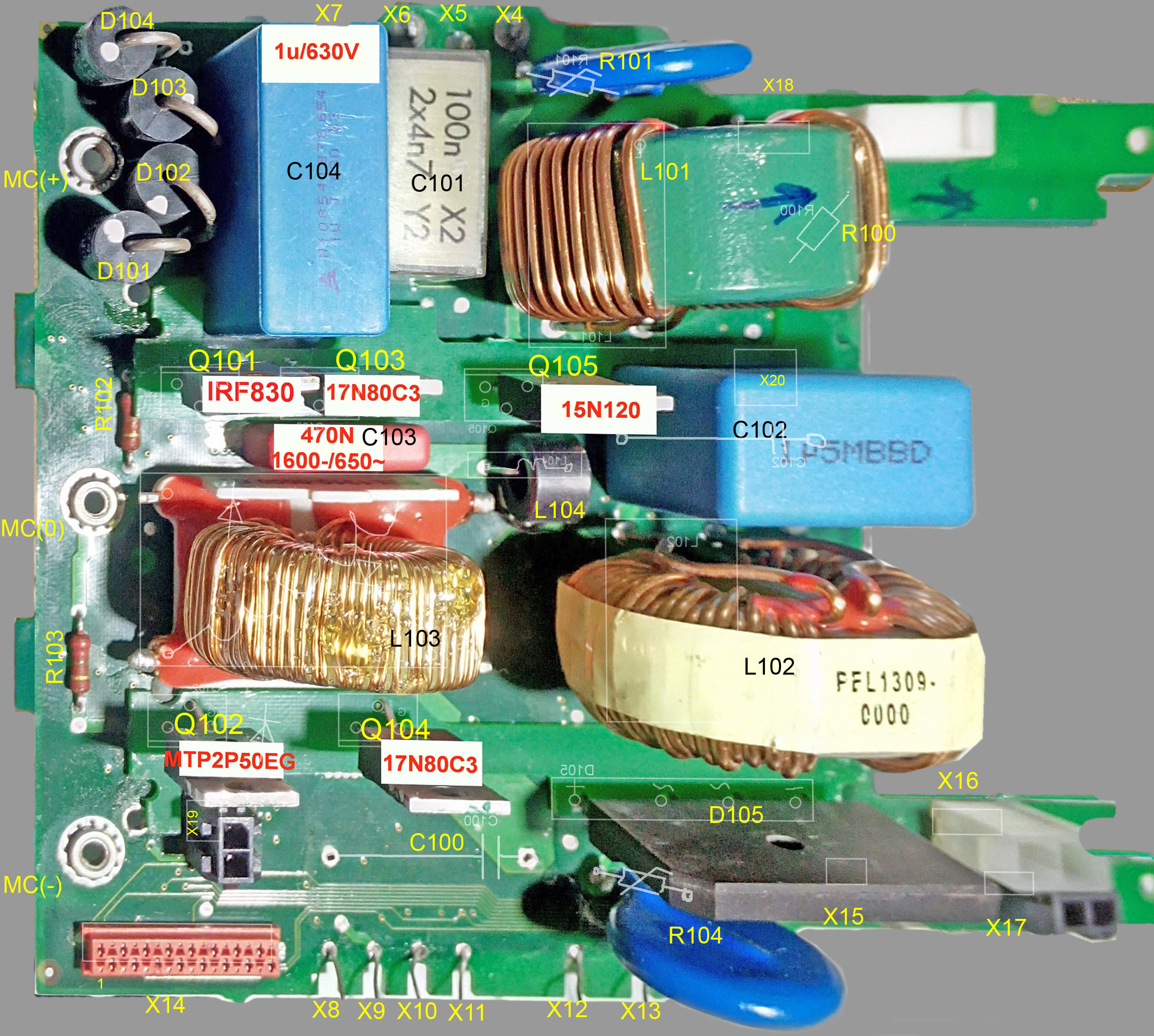

bb_l, прошу, поскольку вспышка открыта, по возможности сфотографировать с хорошим разрешением плату управления CONTROL PCB, (рисунок) с обеих сторон и виды в изометрии, чтобы можно было прочитать названия деталей, которые имеются на их боковых сторонах. Примерно так.

Скорее всего на конденсаторе вольтодобавки C104 (и, соответственно, на выводах лампы XE-A и XE-K) не поддерживается высокое напряжение, около 600 В. Это может быть, если удвоитель напряжения не питает C104. Или пробиты разделительные диоды D101...D105. Или D110 в обрыве.
1) Какому напряжению между MC+ и MC- соответствует 6.0 ?
2) Какое напряжение между MC+ и MC- при минимальной и максимальной установке мощности?
3) Какое напряжение между XE-A и XE-K при минимальной и максимальной установке мощности?

Самый простой способ проверить работу вольтдобавки - ставим прибор на минимум 4.0 и меряем напряжение на лампе (XE-A и XE-K), если меньше 560-580V, то вольтдобавка нерабочая.
В таком случае при отсутствии времени, просто меняем всю кучу: D101-D104, D110, C104, C103.

Подскажите пожалуйста, где находится D110 и C103. На схеме вижу, на плате нет. Я сейчас немного заторможенный после приезда.

Диоды в связке D101-D104 надо подбирать с равным или близким падением напряжения в прямом направлении. Или вспоминать ТОЭ, как выравнивать токи в параллельных диодах. :)
Диодный мост D105 надо подбирать по рабочему напряжению и максимальным постоянным и импульсным токам оригинала. Вероятно, для такого ответственного места, как D101-D104, надо диоды покупать с мультиметром в руках. Даже в одной партии встречается очень большой разброс параметров диодов.
C103 находится на лицевой стороне в центре силовой платы, он красного цвета, рядом с Q101, Q103.
D110 - на обратной стороне, около пайки "X7" (красный провод). Фото: #p17493
Обычно меняю все 4 на P600M/K с одной партии (у нас еще пара бобин на остатках), а если ставить 10A10 то запас очень большой.
impulsite писал(а):Диодный мост D105 надо подбирать по рабочему напряжению и максимальным постоянным и импульсным токам оригинала.
Из всех D1 500/1000 прошедших через меня или знакомых коллег, ни у одного не было проблем с D105, в крайнем случае ставьте GSIB2510 и запас приличный будет и достать проще чем GSIB1580, а посадочные размеры такие же.
Если после замены пробивает D101-D104 и есть уверенность, что диоды "нормальные", то проблема не в них, рекомендую проверить связку драйвер+SPP17N80C3, а также основные конденсаторы (возможно одно из плеч, готово отправиться к праотцам, тем более, прибор 12 года и при интенсивной эксплуатации ресурс конденсаторов частично подработался).
P.S.: Если нужно, могу отсыпать диодов P600K, с проверенной бобины от фарнела.
